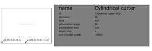

Библиотека инструментов

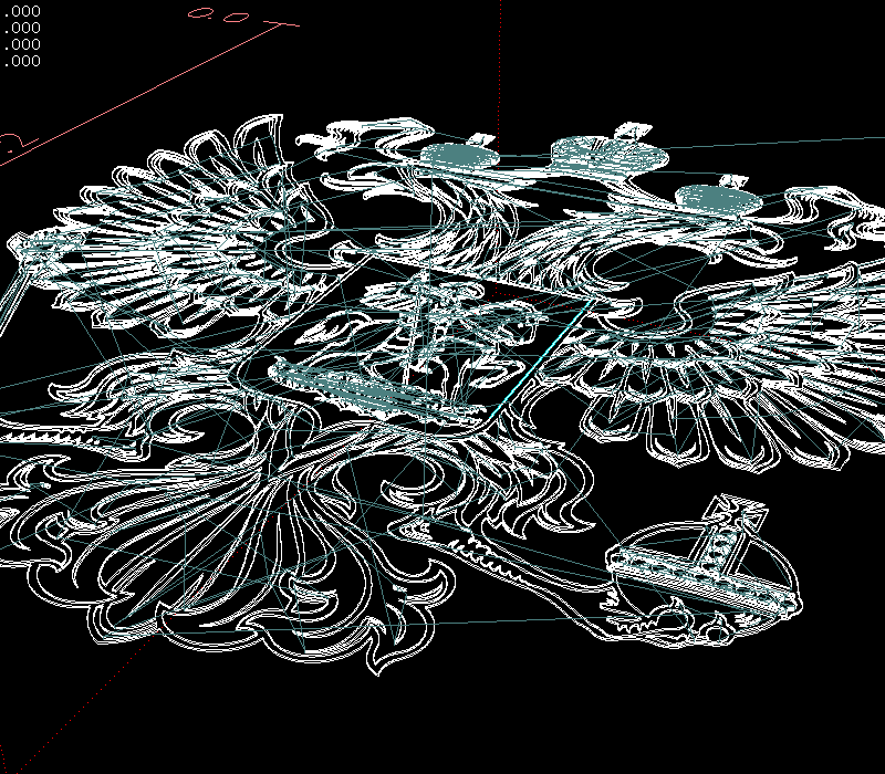

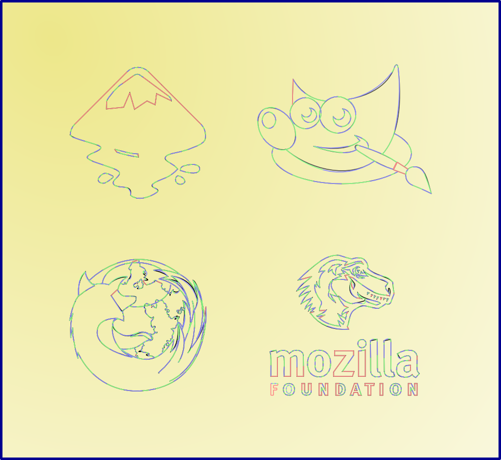

Последние сприншоты:
На первом цветами обозначены синий и зеленый круговая обработка (Gкод G02 и G03), красной линейная обработка (Gкод G01).
Количество узлов в исходном контуре 6096. В конечном файле получилось около 30 000 строк :) (размер около 1,2 мб). Обработка в два захода.
Время генерации, включая время отрисовки inkscape около 20 сек.
Конвертация в Gcode герба (233671 просмотр) <a class='original' href='./download/file.php?id=99&sid=d1072eedf820da5e2c5598846462c388&mode=view' target=_blank>Загрузить оригинал (1.09 МБ)</a>
На и третьем все линии тонкие и синие, для того чтобы можно было оценить неточности.
Конвертация в Gcode герба (233671 просмотр) <a class='original' href='./download/file.php?id=100&sid=d1072eedf820da5e2c5598846462c388&mode=view' target=_blank>Загрузить оригинал (1.05 МБ)</a>
Конвертация в Gcode герба (233671 просмотр) <a class='original' href='./download/file.php?id=101&sid=d1072eedf820da5e2c5598846462c388&mode=view' target=_blank>Загрузить оригинал (1023.52 КБ)</a>

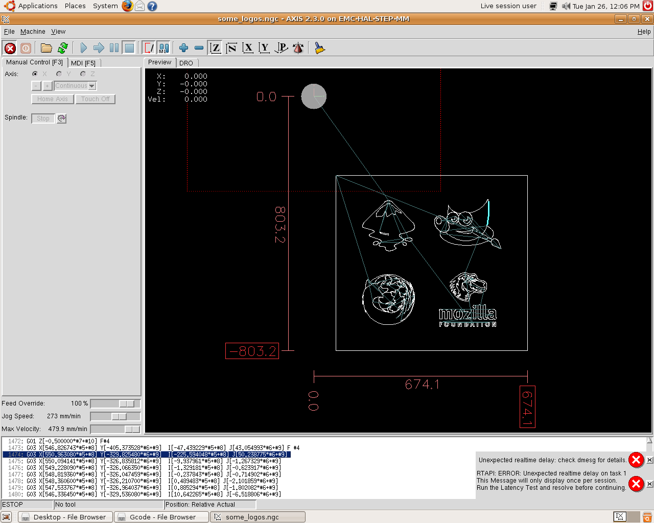

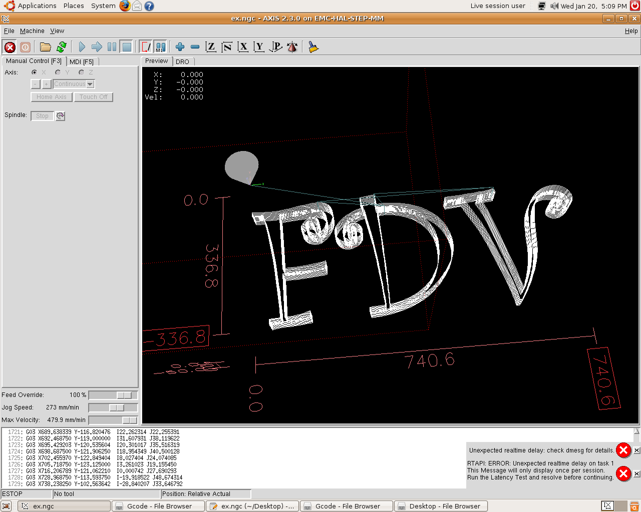

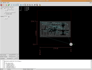

Несколько скриншотов готового G-кода в EMC2:
EMC2 Gcode (233657 просмотров) <a class='original' href='./download/file.php?id=107&sid=d1072eedf820da5e2c5598846462c388&mode=view' target=_blank>Загрузить оригинал (74.35 КБ)</a>
EMC2 Gcode
EMC Gcode (233657 просмотров) <a class='original' href='./download/file.php?id=108&sid=d1072eedf820da5e2c5598846462c388&mode=view' target=_blank>Загрузить оригинал (87.73 КБ)</a>
EMC Gcode
EMC Gкод (233657 просмотров) <a class='original' href='./download/file.php?id=109&sid=d1072eedf820da5e2c5598846462c388&mode=view' target=_blank>Загрузить оригинал (103.96 КБ)</a>
EMC Gкод
EMC2 G-код (233657 просмотров) <a class='original' href='./download/file.php?id=110&sid=d1072eedf820da5e2c5598846462c388&mode=view' target=_blank>Загрузить оригинал (154.76 КБ)</a>
EMC2 G-код
EMC2 Gcode (233657 просмотров) <a class='original' href='./download/file.php?id=111&sid=d1072eedf820da5e2c5598846462c388&mode=view' target=_blank>Загрузить оригинал (185.98 КБ)</a>
EMC2 Gcode
ECM2  сохранить в Gcode (233657 просмотров) <a class='original' href='./download/file.php?id=113&sid=d1072eedf820da5e2c5598846462c388&mode=view' target=_blank>Загрузить оригинал (80.43 КБ)</a>

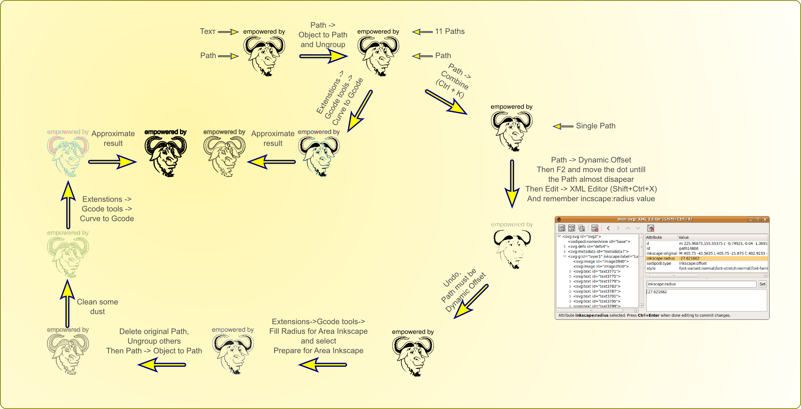

Пример работы скрипта
Изображение показывает основные этапы преобразования контуров в Gкод:
Gcode tools plug-in tutorial (2600*1300 px png ~ 700Kb) (233824 просмотра) <a class='original' href='./download/file.php?id=117&sid=d1072eedf820da5e2c5598846462c388&mode=view' target=_blank>Загрузить оригинал (752.7 КБ)</a>

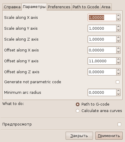

Вкладка Параметры
Снимок-GCODE tools-5.png (233521 просмотр) <a class='original' href='./download/file.php?id=170&sid=d1072eedf820da5e2c5598846462c388&mode=view' target=_blank>Загрузить оригинал (33.42 КБ)</a>
Scale и offset along axis задают масштаб и смещение по трем осям. При этом, если "Generate not parametric code" будет выбран, то все вычисления масштаба и смещений будут выполнены непосредственно плагином и полученый Gкод будет обычным кодом с четко заданными координатами, в противном случае Gкод будет выглядеть следующим образом:
"G03 X[428*#5+#8] Y[-590*#5+#9] Z[-20*#7+#10] I[0*#5] J[45*#5]"
и в начале кода будет заголовок в котором можно вручную задать смещения и масштаб по трем осям (масштаб осей X и Y зафиксирован чтобы не испортить круговую интерполяцию) и высоту холостого прохода:
#4  = 700.000000 (Feed)
#5  = 1.000000 (Scale xy)
#7  = 1.000000 (Scale z)
#8  = -300.000000 (Offset x)
#9  = 300.000000 (Offset y)
#10 = 0.000000 (Offset z)
#11 = 10.000000 (Safe distanse)
Таким образом значительно упрощается пост-обработка, поэтому, если Ваш контроллер/программный контроллер поддерживает использование параметров лучше не включать опцию "Generate not parametric code".
Minimum arc radius - задает минимальное значение радиуса для команд G02 и G03, все дуги имеющие меньший радиус будут заменены прямыми линиями. Этот параметр необходим, т.к. при очень маленьком значении радиуса значении радиуса, управляющая программа может выдать ошибку. Например, ЕМС выдает ошибку если радиус дуги меньше 0,02 мм.

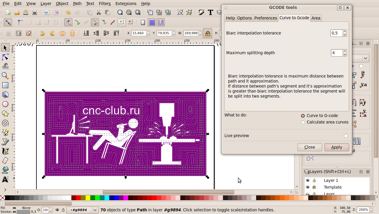

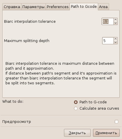

Вкладка Path to Gcode
Снимок-GCODE tools-7.png (233521 просмотр) <a class='original' href='./download/file.php?id=172&sid=d1072eedf820da5e2c5598846462c388&mode=view' target=_blank>Загрузить оригинал (24.41 КБ)</a>
Biarc interpolation tolerance - каждый раз когда вычисляется аппроксимация сегмента кривой, вычисляется расстояние между кривой и ее аппроксимацией. Если это расстояние будет больше заданного, тогда сегмент будет разбита на два сегмента, каждый из которых будет заново аппроксимироваться.
Maximum splitting depth - определяет максимальное количество разбиений одного сегмента. (количество полученных сегментов растет как 2^n, т.е. при Maximum splitting depth = 5 один сегмент может быть заменен 32 сегментами (если раньше не достигнется необходимая точность))

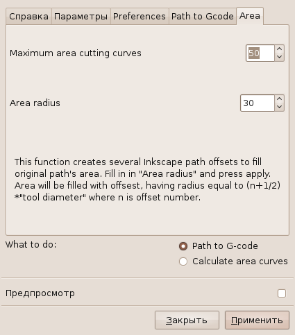

Вкладка Area
Снимок-GCODE tools-8.png (233521 просмотр) <a class='original' href='./download/file.php?id=173&sid=d1072eedf820da5e2c5598846462c388&mode=view' target=_blank>Загрузить оригинал (24.57 КБ)</a>
Maximum area cutting curve - Максимальное количество кривых, которое будет создано для заполнения площади фигуры (если Area radius не достигнется раньше).
Area radius - радиус последнего оффсета. Фактически "радиус" фигуры. Формально это максимум минимальных расстояний от каждой точки фигуры до ее границы. Если радиус меньше 0, то покрываться будет не внутренняя площадь фигуры а "внешняя".

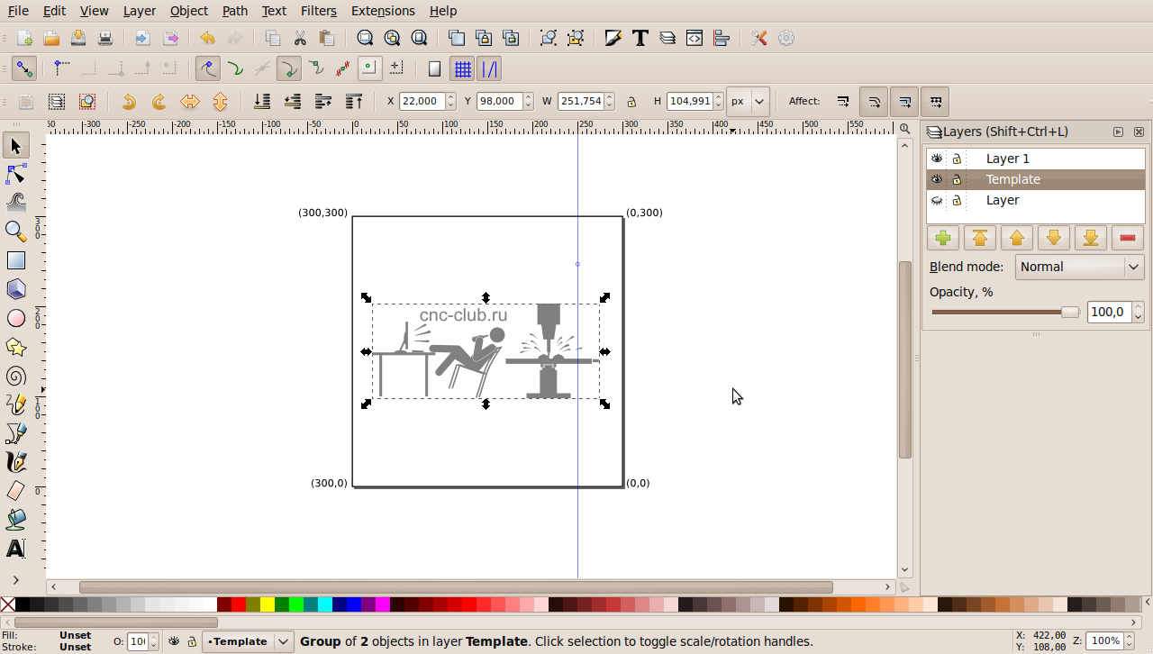

В этом туториале мы рассмотрим возможности расширения Gcode tools для обработки площади контура.

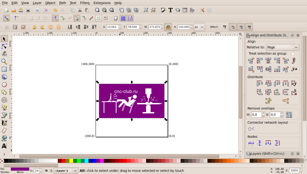

1. Рисуем/загружаем контур. Для примера я взял логотип cnc-club.ru
Screenshot-hello_world.svg - Inkscape.png (233449 просмотров) <a class='original' href='./download/file.php?id=198&sid=d1072eedf820da5e2c5598846462c388&mode=view' target=_blank>Загрузить оригинал (125.73 КБ)</a>
Логотип в формате svg:
logo_0002.svg
(100.37 КБ) 4593 скачивания
2. Если Ваш рисунок состоит из нескольких контуров, содержит тексты, эллипсы, прямоугольники, группы и т.д., то делаем следующее:
Контур -> Оконтурить объект (Shift+Ctrl+C), потом Объект -> Разгруппировать (Ctrl+Shift+G), при необходимости повторять до тех пор пока в статус баре не будет написано что-то похожее на : "3 объекта типа Контур" или "Контур (400 узлов)".
3. Затем объединим все получившиеся контуры в один: Контур -> Сумма (Ctrl+"+").
4. Рисуем прямоугольник помещаем его на задний план (Page Down или End) и центруем его относительно нашего контура (Ctrl+Shift+A).
Screenshot-hello_world.svg - Inkscape-3.png (233449 просмотров) <a class='original' href='./download/file.php?id=199&sid=d1072eedf820da5e2c5598846462c388&mode=view' target=_blank>Загрузить оригинал (145.54 КБ)</a>
5. Выделяем контур и прямоугольник Контур -> Разность (Ctrl+"-").
Screenshot-hello_world.svg - Inkscape-4.png (233449 просмотров) <a class='original' href='./download/file.php?id=200&sid=d1072eedf820da5e2c5598846462c388&mode=view' target=_blank>Загрузить оригинал (145.65 КБ)</a>
Подготовка контура закончилась!
6. Рассчитываем кривые покрывающие площадь контура: Расширения -> Gcode tools...
Заполняем поля Tool diameter во вкладке Preferences - диаметр фрезы
Открываем вкладку Area, и заполняем параметр Area radius. Сюда нужно вставить ширину самого толстого места контура (самое толстое место от любой части конура до любой другой части, включая внутренние части). Проще всего измерить ширину при помощи инструмента перо, во время рисования в статус баре пишется длина контура.
Выбираем Calculate area curves.
Нажимаем применить.
Screenshot-hello_world.svg - Inkscape-5.png (233449 просмотров) <a class='original' href='./download/file.php?id=201&sid=d1072eedf820da5e2c5598846462c388&mode=view' target=_blank>Загрузить оригинал (218.16 КБ)</a>
Иногда, для получения более хорошего результата, лучше преобразовать контур в Динамическую втяжку (Контур -> Динамическая втяжка) перед применением функции Calculate area curves.
Screenshot--home-nick-Рабочий стол-hello_world.svg - Inkscape.png (233449 просмотров) <a class='original' href='./download/file.php?id=202&sid=d1072eedf820da5e2c5598846462c388&mode=view' target=_blank>Загрузить оригинал (232.87 КБ)</a>
7. После этих действий имеем группу с кривыми покрывающие площадь контура. Но в этих кривых могут быть дефекты.
8. Для устранения дефектов заходим в группу (двойной клик на группе). Выделяем все (Ctrl+A). Преобразуем в контуры Контур -> Оконтурить объект (Shift+Ctrl+C). И разбиваем контуры на составляющие (Ctrl+Shift+K). Стираем не нужные кривые, при необходимости правим остальные.
9. Все готово для экспорта в Gкод. Выбираем все полученные кривые, Расширения -> Gcode tools... во вкладке Preferences вводим параметры фрезеровки, директорию и имя файла, во вкладке Path to Gcode вводим параметры допуска интерполяции и максимального количество разбиений (обратите внимание, что при каждом разбиении сегмент контура делится на два, т.е. при значении максимального количества разбиений равном 5 сегмент может разбиться до 2^5 = 32 раз).
Выбираем Path to Gcode. Нажимаем применить.
Screenshot--home-nick-Рабочий стол-hello_world.svg - Inkscape-1.png (233449 просмотров) <a class='original' href='./download/file.php?id=203&sid=d1072eedf820da5e2c5598846462c388&mode=view' target=_blank>Загрузить оригинал (255.34 КБ)</a>
После выполнения конвертации в изображение добавится группа отображающая рабочую траекторию инструмента.
Проверим что получилось:
Screenshot-output.ngc - AXIS-1.png (233449 просмотров) <a class='original' href='./download/file.php?id=204&sid=d1072eedf820da5e2c5598846462c388&mode=view' target=_blank>Загрузить оригинал (44.56 КБ)</a>
Все хорошо, только я не попал в рабочую область станка :). Но это не беда, есть несколько вариантов решения этой проблемы:
1. Задать смещение системы координат в программном контроллере
2. Задать смещения в готовом Gкоде, просто отредактировав в обычном текстовом редакторе (gedit, блокнот) эти строки: (если вы оставили Generate not parametic code не выбранной)
#4  = 4.000000 (Feed)
#5  = 0.900000 (Scale xy)
#8  = 0.000000 (Offset x)
#9  = 0.000000 (Offset y)
#11 = 5.000000 (Safe distanse)
Со второго раза я попал в створ станка :)
Screenshot-output.ngc - AXIS-3.png (233449 просмотров) <a class='original' href='./download/file.php?id=206&sid=d1072eedf820da5e2c5598846462c388&mode=view' target=_blank>Загрузить оригинал (49.32 КБ)</a>
Screenshot-output.ngc - AXIS-4.png (233449 просмотров) <a class='original' href='./download/file.php?id=205&sid=d1072eedf820da5e2c5598846462c388&mode=view' target=_blank>Загрузить оригинал (60.65 КБ)</a>

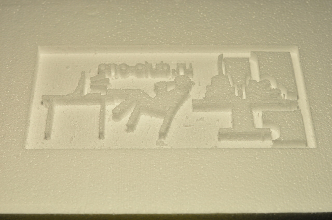

Вот пример обработки:
К сожалению не получилось довести обработку до конца - это был первый запуск самодельного станка, и в середине обработки начало подклинивать ось Х.
Размеры 270х140 мм, фреза 3,2мм время обработки 18 мин. Заглубление 11мм, материал пока пенопласт :) (это первый запуск станка :) ).

3. Запустить Inkscape, нарисовать Pen замкнутый треугольничек размером с пол-страницы и выделить его
4. Выбрать в верхнем меню пункт "Extensions-->GCODE tools"
5. Поставить точку в "Calculate Area curves" и нажать Apply
6. приблизить масштаб и увидеть что вокруг треугольника серым появились дополнительные контуры
(более сложная часть)
7. Выделить одну из кривых, настроить пути в GCODE tools, переставить точку в "Path to G-code", apply
8. Выделенная кривая станет разноцветной, а в указанном месте появится g-code файл для станка

Сегодня исправлена критическая ошибка.
В случае автоматического разбиения кривой, менялась координата Z. Что приводило к нерабочему/не правильному Gкоду.
Исправленная версия в шапке темы.
Описание ошибки:
gcode_tools.py line 241 было:
			return biarc(sp1,sp2,depth+1,z1,zm)+biarc(sp2,sp3,depth+1,z1,zm)
должно быть:
			return biarc(sp1,sp2,z1,zm,depth+1)+biarc(sp2,sp3,z1,zm,depth+1)
Спасибо Pizza за баг репорт.

Я создал новый файл. В нем разместил одну латинскую букву. Запускаю G-Code Tools.
Tool diameter - 1mm.
http://www.tinypic.ru/?do=view&pic=2010 ... 09_841.png
Нажимаю на кнопку Применить. Получаю вот такое неожиданный результат:
http://www.tinypic.ru/?do=view&pic=2010 ... 22_549.png
Ситуация воспроизводится стабильно.
В тоже время, буква E обрабатывается нормально.
http://www.tinypic.ru/?do=view&pic=2010 ... 29_747.png
Что я делаю не так? :shock:

Re: Gcode tools - plug-in Inkscape для экспорта в Gcode
Вы все делаете так.
Просто inkscape при создании Dynamic offset чуть-чуть переделывает контур (вроде делает так, чтобы начальная точка была верхней левой). Я попытался это повторить, но иногда получается не совсем так, скорее всего я не до конца понял, что он делает.
В общем, чтобы это исправить помогает перед применением плагина преобразовать объект в Dynamic offset (Динамическая втяжка) путем нажатия Контур -> Динамическая втяжка (Ctrl+J), при выбранном контуре.
ЗЫ Чтобы прицепить картинку нажмите добавить вложение, прикрепляете ее, а затем рядом с прикрепленным файлом появляется такая кнопочка:

Большое спасибо, workaround с динамической втяжкой помог!
Но на пути к счастью встала следующая пока неразрешимая для меня проблема.
root писал(а): Все хорошо, только я не попал в рабочую область станка :). Но это не беда, есть несколько вариантов решения этой проблемы:
Вот в этом и проблема. Я не смог вычислить алгоритм, по которому следует определять это самое смещение.
Понятно, что можно просто "пристреляться", однако это "не способ".
На данный момент у меня есть готовый рисунок в inkscape и есть заготовка строго по размерам чертежа.
Мне нужно четко совместить координаты рисунка и физические координаты заготовки. Так сказать, "выставить ноль". Что посоветуете?
Заранее спасибо!
Координаты в inkscape (то, что можно видеть снизу слева и в окошках) - это x=x, y = (y - высота рисунка), По идее, если вы поставите свой рисунок в точку (0,0), и настроите смещение по y = высоте рисунка, то координаты будут совпадать.
Прямо сейчас мы пишем функцию (можете посмотреть в этой ветке: http://www.cnc-club.ru/forum/viewtopic. ... t=220#p380), которая по трем заданным точкам будет автоматически позиционировать вашу деталь. Немного терпения... я думаю к выходным будет готова первая версия... :)
Если у Вас есть предложения, то это будет очень полезно, пока код не написан до конца :).

Внимание! В версии 1.4 исправлен критический баг!
Аппроксимация кривых биарками давала не правильные результаты!
Исправленная версия в шапке.
