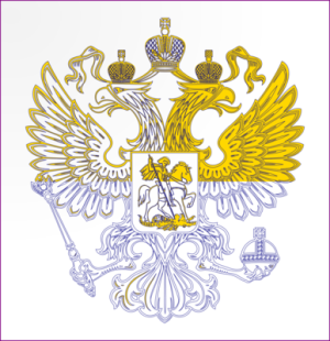

Последние сприншоты:
На первом цветами обозначены синий и зеленый круговая обработка (Gкод G02 и G03), красной линейная обработка (Gкод G01).
Количество узлов в исходном контуре 6096. В конечном файле получилось около 30 000 строк :) (размер около 1,2 мб). Обработка в два захода.
Время генерации, включая время отрисовки inkscape около 20 сек.
Конвертация в Gcode герба (233668 просмотров) <a class='original' href='./download/file.php?id=99&sid=01283f2a42753ab736e33e31a50e7e06&mode=view' target=_blank>Загрузить оригинал (1.09 МБ)</a>
На и третьем все линии тонкие и синие, для того чтобы можно было оценить неточности.

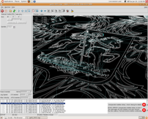

Несколько скриншотов готового G-кода в EMC2:
EMC2 Gcode (233654 просмотра) <a class='original' href='./download/file.php?id=107&sid=01283f2a42753ab736e33e31a50e7e06&mode=view' target=_blank>Загрузить оригинал (74.35 КБ)</a>
EMC2 Gcode
EMC Gcode (233654 просмотра) <a class='original' href='./download/file.php?id=108&sid=01283f2a42753ab736e33e31a50e7e06&mode=view' target=_blank>Загрузить оригинал (87.73 КБ)</a>
EMC Gcode
EMC Gкод (233654 просмотра) <a class='original' href='./download/file.php?id=109&sid=01283f2a42753ab736e33e31a50e7e06&mode=view' target=_blank>Загрузить оригинал (103.96 КБ)</a>
EMC Gкод
EMC2 G-код (233654 просмотра) <a class='original' href='./download/file.php?id=110&sid=01283f2a42753ab736e33e31a50e7e06&mode=view' target=_blank>Загрузить оригинал (154.76 КБ)</a>
EMC2 G-код
EMC2 Gcode (233654 просмотра) <a class='original' href='./download/file.php?id=111&sid=01283f2a42753ab736e33e31a50e7e06&mode=view' target=_blank>Загрузить оригинал (185.98 КБ)</a>
EMC2 Gcode
ECM2  сохранить в Gcode (233654 просмотра) <a class='original' href='./download/file.php?id=113&sid=01283f2a42753ab736e33e31a50e7e06&mode=view' target=_blank>Загрузить оригинал (80.43 КБ)</a>

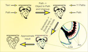

Пример работы скрипта
Изображение показывает основные этапы преобразования контуров в Gкод:
Gcode tools plug-in tutorial (2600*1300 px png ~ 700Kb) (233821 просмотр) <a class='original' href='./download/file.php?id=117&sid=01283f2a42753ab736e33e31a50e7e06&mode=view' target=_blank>Загрузить оригинал (752.7 КБ)</a>

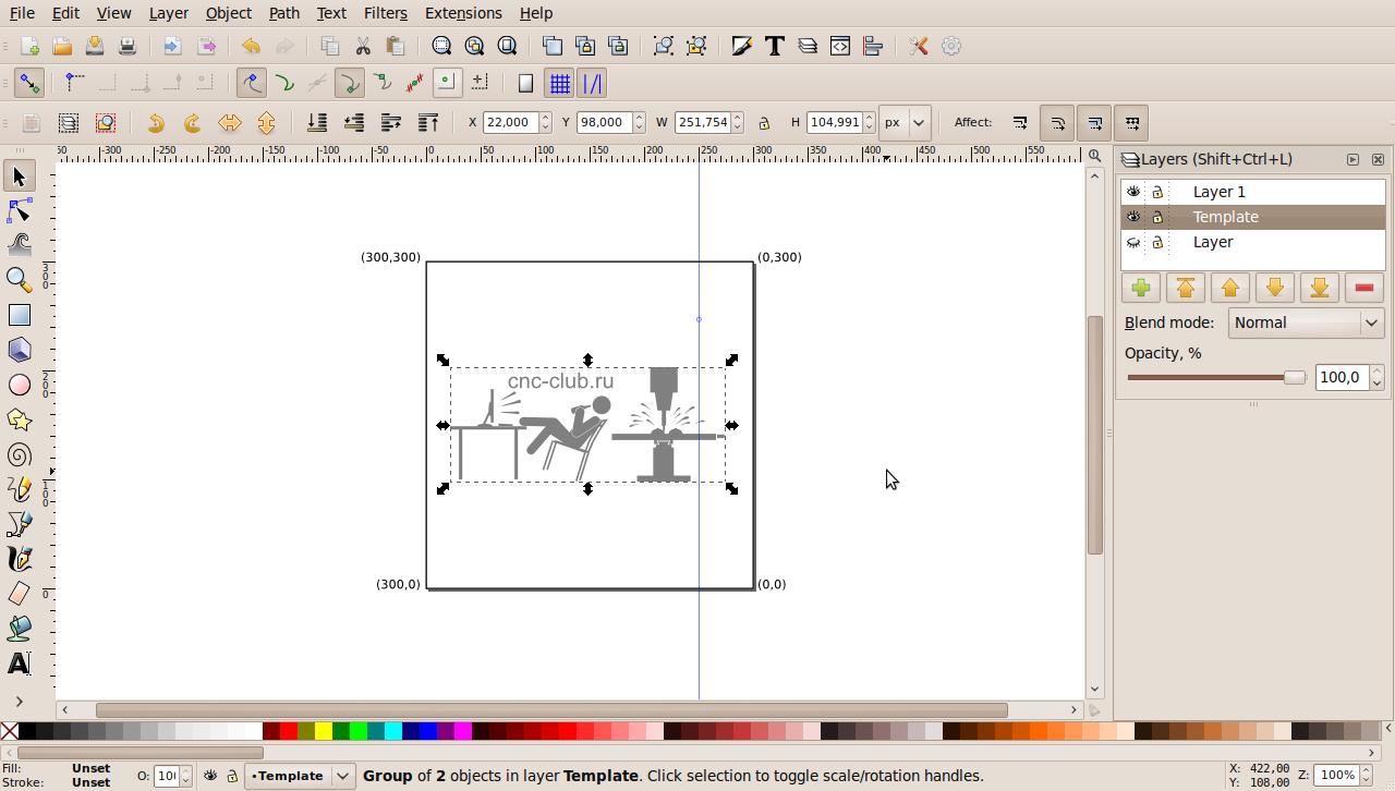

Gcode tools ver. 1.2 tutorial
Рассмотрим возможности расширения Gcode tools.
В этом туториале мы рассмотрим возможности расширения Gcode tools для обработки площади контура.
1. Рисуем/загружаем контур. Для примера я взял логотип cnc-club.ru
Screenshot-hello_world.svg - Inkscape.png (233446 просмотров) <a class='original' href='./download/file.php?id=198&sid=01283f2a42753ab736e33e31a50e7e06&mode=view' target=_blank>Загрузить оригинал (125.73 КБ)</a>
Логотип в формате svg:
logo_0002.svg
(100.37 КБ) 4593 скачивания
2. Если Ваш рисунок состоит из нескольких контуров, содержит тексты, эллипсы, прямоугольники, группы и т.д., то делаем следующее:
Контур -> Оконтурить объект (Shift+Ctrl+C), потом Объект -> Разгруппировать (Ctrl+Shift+G), при необходимости повторять до тех пор пока в статус баре не будет написано что-то похожее на : "3 объекта типа Контур" или "Контур (400 узлов)".
3. Затем объединим все получившиеся контуры в один: Контур -> Сумма (Ctrl+"+").
4. Рисуем прямоугольник помещаем его на задний план (Page Down или End) и центруем его относительно нашего контура (Ctrl+Shift+A).
Screenshot-hello_world.svg - Inkscape-3.png (233446 просмотров) <a class='original' href='./download/file.php?id=199&sid=01283f2a42753ab736e33e31a50e7e06&mode=view' target=_blank>Загрузить оригинал (145.54 КБ)</a>
5. Выделяем контур и прямоугольник Контур -> Разность (Ctrl+"-").
Screenshot-hello_world.svg - Inkscape-4.png (233446 просмотров) <a class='original' href='./download/file.php?id=200&sid=01283f2a42753ab736e33e31a50e7e06&mode=view' target=_blank>Загрузить оригинал (145.65 КБ)</a>
Подготовка контура закончилась!
6. Рассчитываем кривые покрывающие площадь контура: Расширения -> Gcode tools...
Заполняем поля Tool diameter во вкладке Preferences - диаметр фрезы
Открываем вкладку Area, и заполняем параметр Area radius. Сюда нужно вставить ширину самого толстого места контура (самое толстое место от любой части конура до любой другой части, включая внутренние части). Проще всего измерить ширину при помощи инструмента перо, во время рисования в статус баре пишется длина контура.
