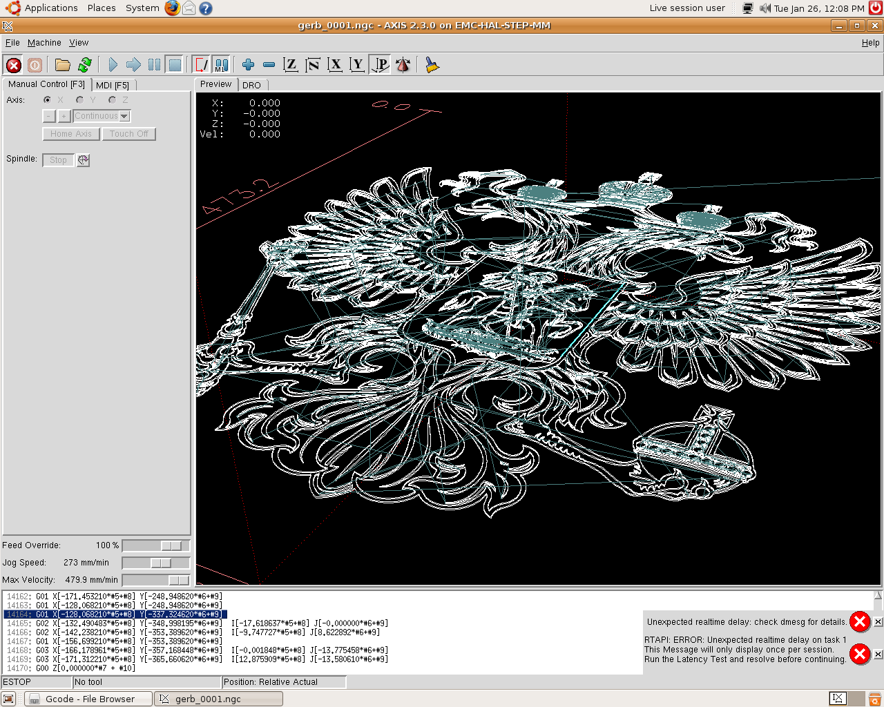

Последние сприншоты:
На первом цветами обозначены синий и зеленый круговая обработка (Gкод G02 и G03), красной линейная обработка (Gкод G01).
Количество узлов в исходном контуре 6096. В конечном файле получилось около 30 000 строк :) (размер около 1,2 мб). Обработка в два захода.
Время генерации, включая время отрисовки inkscape около 20 сек.

Несколько скриншотов готового G-кода в EMC2:

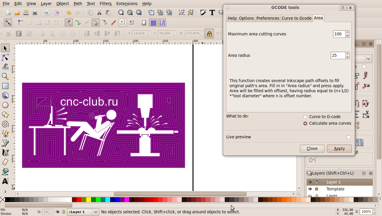

Re: Inkscape plug-in для экспорта в Gcode
Gcode tools ver. 1.2 tutorial
Рассмотрим возможности расширения Gcode tools.
В этом туториале мы рассмотрим возможности расширения Gcode tools для обработки площади контура.
1. Рисуем/загружаем контур. Для примера я взял логотип cnc-club.ru
Screenshot-hello_world.svg - Inkscape.png (236940 просмотров) <a class='original' href='./download/file.php?id=198&mode=view' target=_blank>Загрузить оригинал (125.73 КБ)</a>
Логотип в формате svg:
logo_0002.svg
(100.37 КБ) 4634 скачивания
2. Если Ваш рисунок состоит из нескольких контуров, содержит тексты, эллипсы, прямоугольники, группы и т.д., то делаем следующее:
Контур -> Оконтурить объект (Shift+Ctrl+C), потом Объект -> Разгруппировать (Ctrl+Shift+G), при необходимости повторять до тех пор пока в статус баре не будет написано что-то похожее на : "3 объекта типа Контур" или "Контур (400 узлов)".
3. Затем объединим все получившиеся контуры в один: Контур -> Сумма (Ctrl+"+").
4. Рисуем прямоугольник помещаем его на задний план (Page Down или End) и центруем его относительно нашего контура (Ctrl+Shift+A).
Screenshot-hello_world.svg - Inkscape-3.png (236940 просмотров) <a class='original' href='./download/file.php?id=199&mode=view' target=_blank>Загрузить оригинал (145.54 КБ)</a>
5. Выделяем контур и прямоугольник Контур -> Разность (Ctrl+"-").
Screenshot-hello_world.svg - Inkscape-4.png (236940 просмотров) <a class='original' href='./download/file.php?id=200&mode=view' target=_blank>Загрузить оригинал (145.65 КБ)</a>
Подготовка контура закончилась!
6. Рассчитываем кривые покрывающие площадь контура: Расширения -> Gcode tools...
Заполняем поля Tool diameter во вкладке Preferences - диаметр фрезы
Открываем вкладку Area, и заполняем параметр Area radius. Сюда нужно вставить ширину самого толстого места контура (самое толстое место от любой части конура до любой другой части, включая внутренние части). Проще всего измерить ширину при помощи инструмента перо, во время рисования в статус баре пишется длина контура.
Выбираем Calculate area curves.
Нажимаем применить.
Screenshot-hello_world.svg - Inkscape-5.png (236940 просмотров) <a class='original' href='./download/file.php?id=201&mode=view' target=_blank>Загрузить оригинал (218.16 КБ)</a>
Иногда, для получения более хорошего результата, лучше преобразовать контур в Динамическую втяжку (Контур -> Динамическая втяжка) перед применением функции Calculate area curves.
Screenshot--home-nick-Рабочий стол-hello_world.svg - Inkscape.png (236940 просмотров) <a class='original' href='./download/file.php?id=202&mode=view' target=_blank>Загрузить оригинал (232.87 КБ)</a>
7. После этих действий имеем группу с кривыми покрывающие площадь контура. Но в этих кривых могут быть дефекты.
8. Для устранения дефектов заходим в группу (двойной клик на группе). Выделяем все (Ctrl+A). Преобразуем в контуры Контур -> Оконтурить объект (Shift+Ctrl+C). И разбиваем контуры на составляющие (Ctrl+Shift+K). Стираем не нужные кривые, при необходимости правим остальные.
9. Все готово для экспорта в Gкод. Выбираем все полученные кривые, Расширения -> Gcode tools... во вкладке Preferences вводим параметры фрезеровки, директорию и имя файла, во вкладке Path to Gcode вводим параметры допуска интерполяции и максимального количество разбиений (обратите внимание, что при каждом разбиении сегмент контура делится на два, т.е. при значении максимального количества разбиений равном 5 сегмент может разбиться до 2^5 = 32 раз).
Выбираем Path to Gcode. Нажимаем применить.
Screenshot--home-nick-Рабочий стол-hello_world.svg - Inkscape-1.png (236940 просмотров) <a class='original' href='./download/file.php?id=203&mode=view' target=_blank>Загрузить оригинал (255.34 КБ)</a>
После выполнения конвертации в изображение добавится группа отображающая рабочую траекторию инструмента.
Проверим что получилось:
Screenshot-output.ngc - AXIS-1.png (236940 просмотров) <a class='original' href='./download/file.php?id=204&mode=view' target=_blank>Загрузить оригинал (44.56 КБ)</a>
Все хорошо, только я не попал в рабочую область станка :). Но это не беда, есть несколько вариантов решения этой проблемы:
1. Задать смещение системы координат в программном контроллере
2. Задать смещения в готовом Gкоде, просто отредактировав в обычном текстовом редакторе (gedit, блокнот) эти строки: (если вы оставили Generate not parametic code не выбранной)
#4  = 4.000000 (Feed)
#5  = 0.900000 (Scale xy)
#7  = 1.000000 (Scale z)
#8  = 0.000000 (Offset x)
#9  = 0.000000 (Offset y)
#10 = 0.000000 (Offset z)
#11 = 5.000000 (Safe distanse)
Со второго раза я попал в створ станка :)
Screenshot-output.ngc - AXIS-3.png (236940 просмотров) <a class='original' href='./download/file.php?id=206&mode=view' target=_blank>Загрузить оригинал (49.32 КБ)</a>
Screenshot-output.ngc - AXIS-4.png (236940 просмотров) <a class='original' href='./download/file.php?id=205&mode=view' target=_blank>Загрузить оригинал (60.65 КБ)</a>

1. Установить Inkscape http://www.inkscape.org/
2. Скачать "программу", РАСПАКОВАТЬ (чтобы два файла получились) в папку "Inkscape/share/extensions"
Уже распакованные - правой мышкой, "сохранить как" выложил на:
http://kalyaev.com/2010/20100307/gcode_tools.inx
http://kalyaev.com/2010/20100307/gcode_tools.py
3. Запустить Inkscape, нарисовать Pen замкнутый треугольничек размером с пол-страницы и выделить его
4. Выбрать в верхнем меню пункт "Extensions-->GCODE tools"
5. Поставить точку в "Calculate Area curves" и нажать Apply
6. приблизить масштаб и увидеть что вокруг треугольника серым появились дополнительные контуры
(более сложная часть)
7. Выделить одну из кривых, настроить пути в GCODE tools, переставить точку в "Path to G-code", apply
8. Выделенная кривая станет разноцветной, а в указанном месте появится g-code файл для станка
