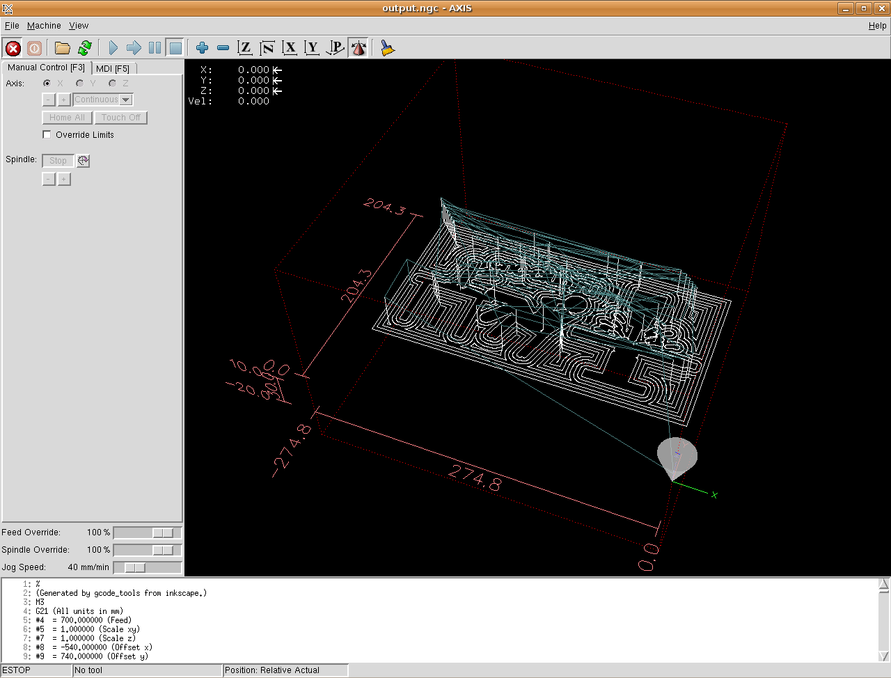

Несколько скриншотов готового G-кода в EMC2:
EMC2 Gcode (233659 просмотров) <a class='original' href='./download/file.php?id=107&sid=6c3be970bf2c58080f1b75a85a18a8e1&mode=view' target=_blank>Загрузить оригинал (74.35 КБ)</a>
EMC2 Gcode
EMC Gcode (233659 просмотров) <a class='original' href='./download/file.php?id=108&sid=6c3be970bf2c58080f1b75a85a18a8e1&mode=view' target=_blank>Загрузить оригинал (87.73 КБ)</a>
EMC Gcode
EMC Gкод (233659 просмотров) <a class='original' href='./download/file.php?id=109&sid=6c3be970bf2c58080f1b75a85a18a8e1&mode=view' target=_blank>Загрузить оригинал (103.96 КБ)</a>
EMC Gкод
EMC2 G-код (233659 просмотров) <a class='original' href='./download/file.php?id=110&sid=6c3be970bf2c58080f1b75a85a18a8e1&mode=view' target=_blank>Загрузить оригинал (154.76 КБ)</a>
EMC2 G-код
EMC2 Gcode (233659 просмотров) <a class='original' href='./download/file.php?id=111&sid=6c3be970bf2c58080f1b75a85a18a8e1&mode=view' target=_blank>Загрузить оригинал (185.98 КБ)</a>
EMC2 Gcode
ECM2  сохранить в Gcode (233659 просмотров) <a class='original' href='./download/file.php?id=113&sid=6c3be970bf2c58080f1b75a85a18a8e1&mode=view' target=_blank>Загрузить оригинал (80.43 КБ)</a>

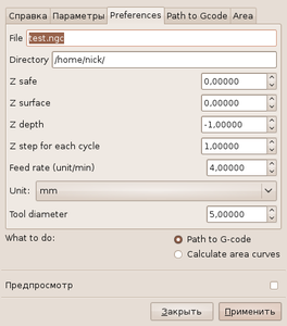

Интерфейс
man_0001.png (233826 просмотров) <a class='original' href='./download/file.php?id=116&sid=6c3be970bf2c58080f1b75a85a18a8e1&mode=view' target=_blank>Загрузить оригинал (89.3 КБ)</a>
1.,2. Имя файла и директорий в который будет сохранен готовый Gкод. Если в директории присутствуют файлы header или footer, то они будут использованы вместо стандартных заголовков.
Внимание! У Вас должны быть права на запись в выбранном директории! (Например Вы можете выбрать Ваш домашний директорий. (Мой: "/home/nick"))
3. Описание поведения координаты Z.
  • Z safe - Z координата безопасной высоты перемещения инструмента над обрабатываемой деталью
  • Z surface - Z координата поверхности детали
  • Z deph - Глубина обработки
  • Z step for each cicle - Глубина обработки за каждый заход
4. Выбор единиц измерения. Внутренняя единица измерения Inkscape - px, ее величина используется для перевода кривых в Gcode без приведения к выбранным единицам. Т.е. если деталь в Inkscape имеет ширину 10px, то при единице измерения "мм" ее размер будет 10мм, при единице измерения "in" - 10 дюймов.
5. Диаметр инструмента. Используется при обработке площади кривой.
6. Максимальное количество кривых для обработки площади. Введено для исключения бесконечных циклов.
Радиус для подготовки кривых с помощью Inkscape.
7. Выбор функции:
  • Curve to Gcode - преобразование кривых в Gкод
  • Area to Gcode - обработка площади кривой. Достаточно медленный метод. Сложность алгоритма O(n^2) где n-количество узлов. Не советую запускать для кривых со 100 узлами и более.
  • Prepare Area using Inkscape - Создает необходимое количество кривых для обработки внутренней площади кривой.
8. Минимальный радиус дуги. Очень важный параметр. Задает минимальный радиус дуги для кода G02. В случае, если радиус дуги очень маленький EMC2 может выдать ошибку: Zerro arc radius!
Внимание! Значение по умолчанию = 0.05. при использовании русской локали стандартный разделитель дробной части "," а не "." и поэтому все все дробные числа округляются в меньшую сторону т.е. "0.05" в русской локали равно "0"!
9. Значения масштабирования и отступов по осям X Y Z.
Есть подозрение, что масштаб по осям X и Y должен совпадать, иначе все дуги окружностей превратятся в дуги эллипсов, что не соответствует кодам G02 и G03.

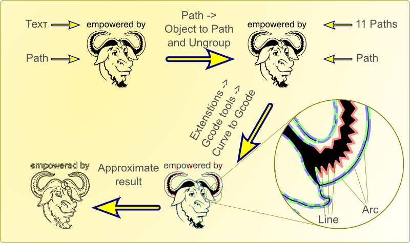

Пример работы скрипта
Изображение показывает основные этапы преобразования контуров в Gкод:
Gcode tools plug-in tutorial (2600*1300 px png ~ 700Kb) (233826 просмотров) <a class='original' href='./download/file.php?id=117&sid=6c3be970bf2c58080f1b75a85a18a8e1&mode=view' target=_blank>Загрузить оригинал (752.7 КБ)</a>

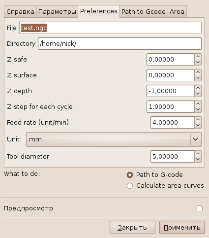

Вкладка Preferences
Снимок-GCODE tools-6.png (233523 просмотра) <a class='original' href='./download/file.php?id=171&sid=6c3be970bf2c58080f1b75a85a18a8e1&mode=view' target=_blank>Загрузить оригинал (33.13 КБ)</a>
File - имя файла в который будет сохранен Gкод.
Directory - имя директория в который будет сохранен Gкод. Если это директорий содержит файлы 'header' и/или 'footer' то их содержимое добавится к готовому Gкоду вместо стандартных заголовков и окончаний.
Внимание! У Вас должны быть права на запись в указанном директории!
Z safe - координата Z для холостого прохода.
Z surface - координата Z поверхности обрабатываемой детали.
Z depth - координата Z глубины обработки.
Z step for each cycle - величина заглубления при каждом шаге многопроходной обработки. Многопроходная обработка рассчитывается автоматически если Z surface - Z depth > Z step.
Feed rate - скорость обработки.
Unit - елиница измерения. Внимание! Значение этой параметра влияет только на одну строку (в заголовок добавляется "G21 (All units in mm)" или "G20 (All units in inch)")никаких дополнительных вычислений не производится. Этот плагин использует внутренние единицы Inkscape - px и они напрямую переводятся в единицы измерения в Gкоде. Т.е. если в Inkscape деталь имеет ширину 10px и выбраны миллиметры, то готовая деталь будет иметь ширину 10мм, если выбраны дюймы, то деталь будет иметь ширину 10 дюймов.
Tool diameter - диаметр инструмента в дюймах.

Проверим что получилось:
Screenshot-output.ngc - AXIS-1.png (233451 просмотр) <a class='original' href='./download/file.php?id=204&sid=6c3be970bf2c58080f1b75a85a18a8e1&mode=view' target=_blank>Загрузить оригинал (44.56 КБ)</a>
Все хорошо, только я не попал в рабочую область станка :). Но это не беда, есть несколько вариантов решения этой проблемы:
1. Задать смещение системы координат в программном контроллере
2. Задать смещения в готовом Gкоде, просто отредактировав в обычном текстовом редакторе (gedit, блокнот) эти строки: (если вы оставили Generate not parametic code не выбранной)
#4  = 4.000000 (Feed)
#5  = 0.900000 (Scale xy)
#7  = 1.000000 (Scale z)
#8  = 0.000000 (Offset x)
#9  = 0.000000 (Offset y)
#10 = 0.000000 (Offset z)
#11 = 5.000000 (Safe distanse)
Со второго раза я попал в створ станка :)
Screenshot-output.ngc - AXIS-3.png (233451 просмотр) <a class='original' href='./download/file.php?id=206&sid=6c3be970bf2c58080f1b75a85a18a8e1&mode=view' target=_blank>Загрузить оригинал (49.32 КБ)</a>
Screenshot-output.ngc - AXIS-4.png (233451 просмотр) <a class='original' href='./download/file.php?id=205&sid=6c3be970bf2c58080f1b75a85a18a8e1&mode=view' target=_blank>Загрузить оригинал (60.65 КБ)</a>

3. Запустить Inkscape, нарисовать Pen замкнутый треугольничек размером с пол-страницы и выделить его
4. Выбрать в верхнем меню пункт "Extensions-->GCODE tools"
5. Поставить точку в "Calculate Area curves" и нажать Apply
6. приблизить масштаб и увидеть что вокруг треугольника серым появились дополнительные контуры
(более сложная часть)
7. Выделить одну из кривых, настроить пути в GCODE tools, переставить точку в "Path to G-code", apply
8. Выделенная кривая станет разноцветной, а в указанном месте появится g-code файл для станка
