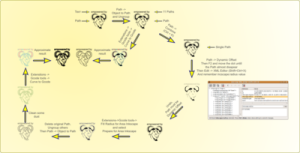

Пример работы скрипта
Изображение показывает основные этапы преобразования контуров в Gкод:
Gcode tools plug-in tutorial (2600*1300 px png ~ 700Kb) (233833 просмотра) <a class='original' href='./download/file.php?id=117&sid=1b7550faeef96ebda9b6d132f2c0ca24&mode=view' target=_blank>Загрузить оригинал (752.7 КБ)</a>

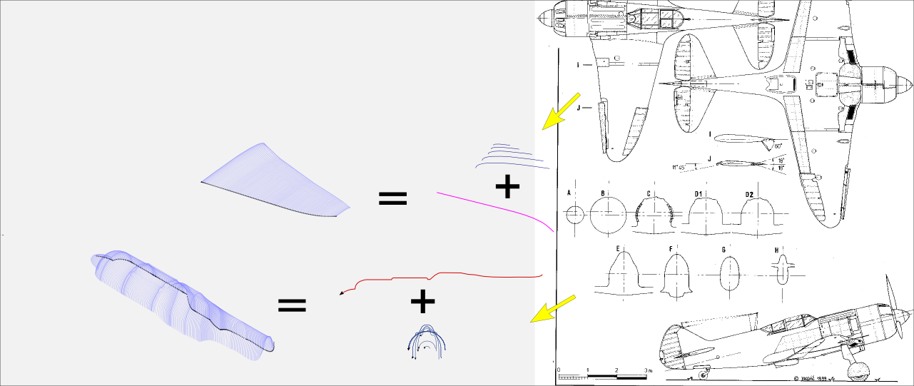

Re: Inkscape plug-in для экспорта в Gcode
Очередной скриншот Лофта:
Сначала создаем сечения, затем траекторию (траектория - условное название она влияет только на расстояния между сечениями и на сглаживание), затем создаем лофт.
rect11412.png (233706 просмотров) <a class='original' href='./download/file.php?id=157&sid=1b7550faeef96ebda9b6d132f2c0ca24&mode=view' target=_blank>Загрузить оригинал (187.58 КБ)</a>
