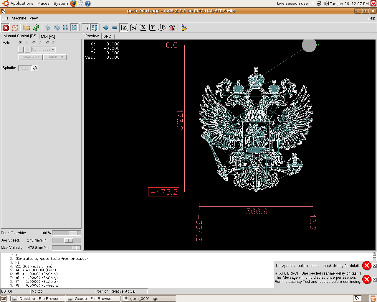

Re: Inkscape plug-in для экспорта в Gcode
Последние сприншоты:
На первом цветами обозначены синий и зеленый круговая обработка (Gкод G02 и G03), красной линейная обработка (Gкод G01).
Количество узлов в исходном контуре 6096. В конечном файле получилось около 30 000 строк :) (размер около 1,2 мб). Обработка в два захода.
Время генерации, включая время отрисовки inkscape около 20 сек.

Несколько скриншотов готового G-кода в EMC2:
EMC2 Gcode (233653 просмотра) <a class='original' href='./download/file.php?id=107&sid=7187cd5931f594b1eb8c5c6e35d08ed3&mode=view' target=_blank>Загрузить оригинал (74.35 КБ)</a>
EMC2 Gcode
EMC Gcode (233653 просмотра) <a class='original' href='./download/file.php?id=108&sid=7187cd5931f594b1eb8c5c6e35d08ed3&mode=view' target=_blank>Загрузить оригинал (87.73 КБ)</a>
EMC Gcode
EMC Gкод (233653 просмотра) <a class='original' href='./download/file.php?id=109&sid=7187cd5931f594b1eb8c5c6e35d08ed3&mode=view' target=_blank>Загрузить оригинал (103.96 КБ)</a>
EMC Gкод
EMC2 G-код (233653 просмотра) <a class='original' href='./download/file.php?id=110&sid=7187cd5931f594b1eb8c5c6e35d08ed3&mode=view' target=_blank>Загрузить оригинал (154.76 КБ)</a>
EMC2 G-код
EMC2 Gcode (233653 просмотра) <a class='original' href='./download/file.php?id=111&sid=7187cd5931f594b1eb8c5c6e35d08ed3&mode=view' target=_blank>Загрузить оригинал (185.98 КБ)</a>
EMC2 Gcode
ECM2  сохранить в Gcode (233653 просмотра) <a class='original' href='./download/file.php?id=113&sid=7187cd5931f594b1eb8c5c6e35d08ed3&mode=view' target=_blank>Загрузить оригинал (80.43 КБ)</a>

Проверим что получилось:
Screenshot-output.ngc - AXIS-1.png (233445 просмотров) <a class='original' href='./download/file.php?id=204&sid=7187cd5931f594b1eb8c5c6e35d08ed3&mode=view' target=_blank>Загрузить оригинал (44.56 КБ)</a>
Все хорошо, только я не попал в рабочую область станка :). Но это не беда, есть несколько вариантов решения этой проблемы:
1. Задать смещение системы координат в программном контроллере
2. Задать смещения в готовом Gкоде, просто отредактировав в обычном текстовом редакторе (gedit, блокнот) эти строки: (если вы оставили Generate not parametic code не выбранной)
#4  = 4.000000 (Feed)
#5  = 0.900000 (Scale xy)
#7  = 1.000000 (Scale z)
#8  = 0.000000 (Offset x)
#9  = 0.000000 (Offset y)
#10 = 0.000000 (Offset z)
#11 = 5.000000 (Safe distanse)
Со второго раза я попал в створ станка :)
Screenshot-output.ngc - AXIS-3.png (233445 просмотров) <a class='original' href='./download/file.php?id=206&sid=7187cd5931f594b1eb8c5c6e35d08ed3&mode=view' target=_blank>Загрузить оригинал (49.32 КБ)</a>
Screenshot-output.ngc - AXIS-4.png (233445 просмотров) <a class='original' href='./download/file.php?id=205&sid=7187cd5931f594b1eb8c5c6e35d08ed3&mode=view' target=_blank>Загрузить оригинал (60.65 КБ)</a>
