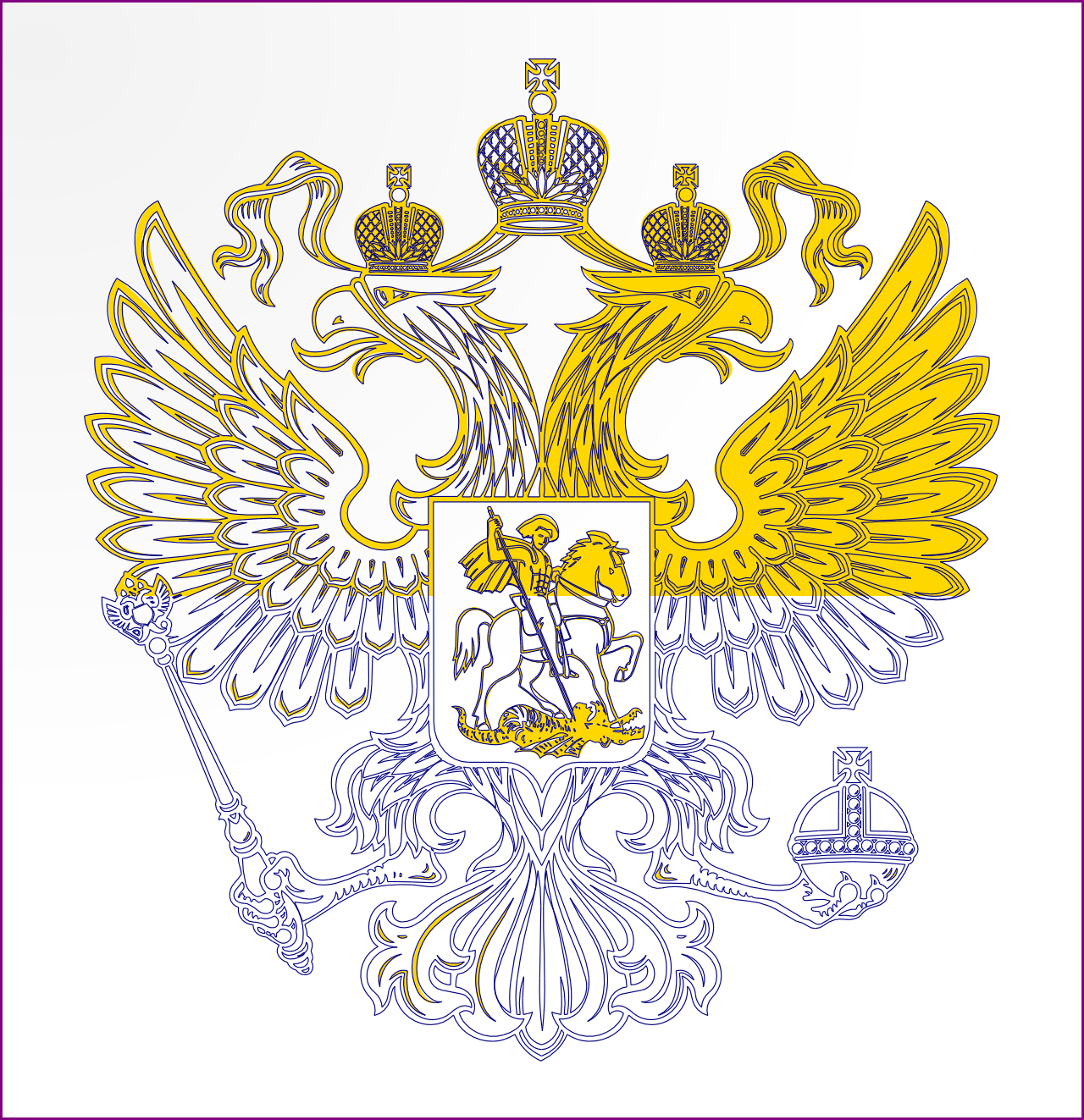

На первом цветами обозначены синий и зеленый круговая обработка (Gкод G02 и G03), красной линейная обработка (Gкод G01).
Количество узлов в исходном контуре 6096. В конечном файле получилось около 30 000 строк :) (размер около 1,2 мб). Обработка в два захода.
Время генерации, включая время отрисовки inkscape около 20 сек.

На и третьем все линии тонкие и синие, для того чтобы можно было оценить неточности.

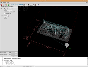

Несколько скриншотов готового G-кода в EMC2:

Проверим что получилось:
Screenshot-output.ngc - AXIS-1.png (233457 просмотров) <a class='original' href='./download/file.php?id=204&sid=0b0b02c2441f5059f484b2802d1b768a&mode=view' target=_blank>Загрузить оригинал (44.56 КБ)</a>
Все хорошо, только я не попал в рабочую область станка :). Но это не беда, есть несколько вариантов решения этой проблемы:
