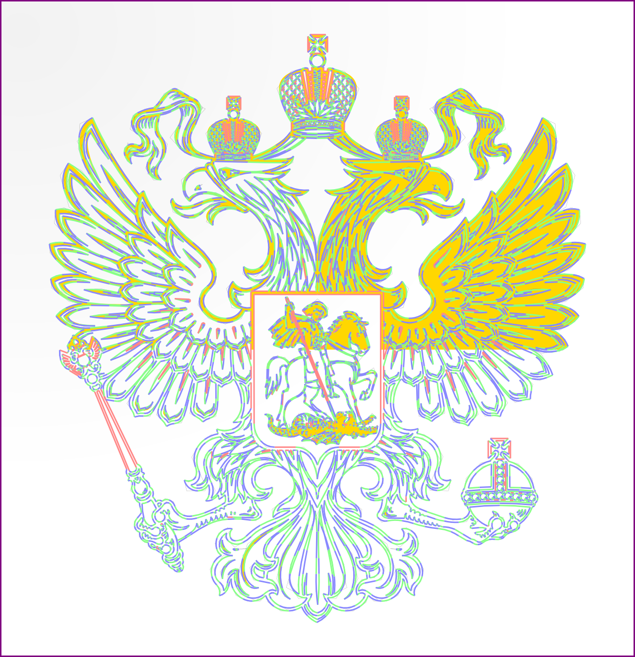

Последние сприншоты:
На первом цветами обозначены синий и зеленый круговая обработка (Gкод G02 и G03), красной линейная обработка (Gкод G01).
Количество узлов в исходном контуре 6096. В конечном файле получилось около 30 000 строк :) (размер около 1,2 мб). Обработка в два захода.
Время генерации, включая время отрисовки inkscape около 20 сек.
Конвертация в Gcode герба (233705 просмотров) <a class='original' href='./download/file.php?id=99&sid=6b8c7df86974681ff20b904a808eef68&mode=view' target=_blank>Загрузить оригинал (1.09 МБ)</a>
На и третьем все линии тонкие и синие, для того чтобы можно было оценить неточности.

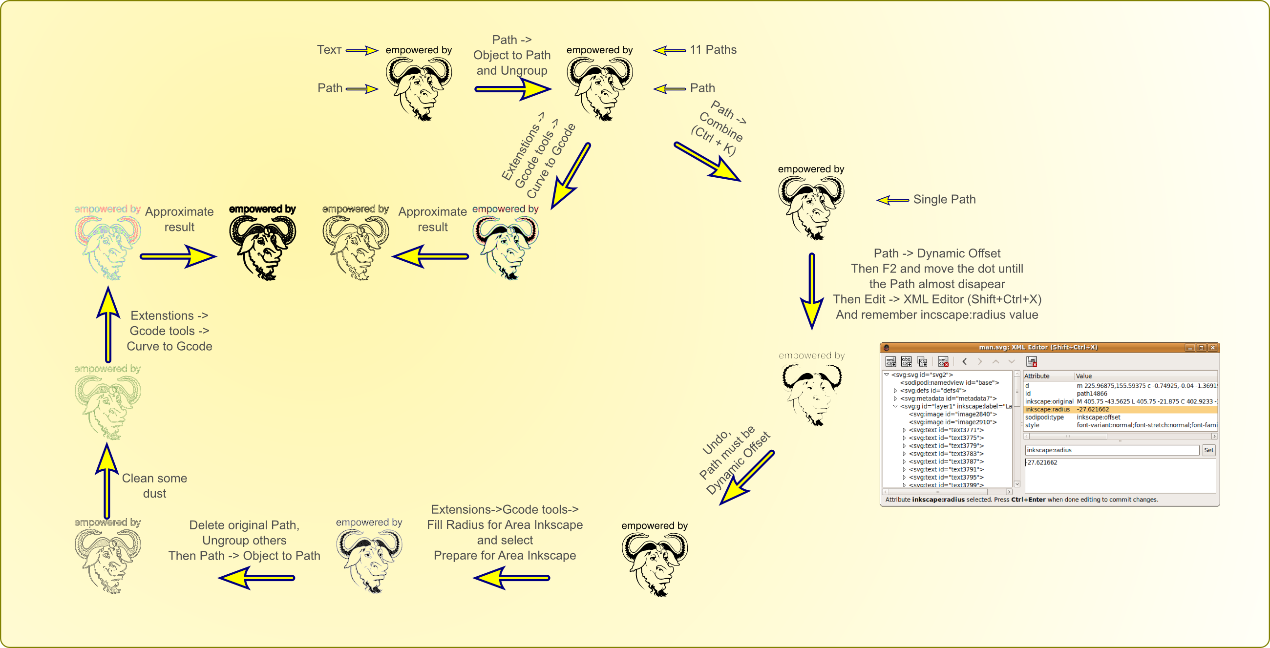

Пример работы скрипта
Изображение показывает основные этапы преобразования контуров в Gкод:
Gcode tools plug-in tutorial (2600*1300 px png ~ 700Kb) (233858 просмотров) <a class='original' href='./download/file.php?id=117&sid=6b8c7df86974681ff20b904a808eef68&mode=view' target=_blank>Загрузить оригинал (752.7 КБ)</a>

7. После этих действий имеем группу с кривыми покрывающие площадь контура. Но в этих кривых могут быть дефекты.
8. Для устранения дефектов заходим в группу (двойной клик на группе). Выделяем все (Ctrl+A). Преобразуем в контуры Контур -> Оконтурить объект (Shift+Ctrl+C). И разбиваем контуры на составляющие (Ctrl+Shift+K). Стираем не нужные кривые, при необходимости правим остальные.
9. Все готово для экспорта в Gкод. Выбираем все полученные кривые, Расширения -> Gcode tools... во вкладке Preferences вводим параметры фрезеровки, директорию и имя файла, во вкладке Path to Gcode вводим параметры допуска интерполяции и максимального количество разбиений (обратите внимание, что при каждом разбиении сегмент контура делится на два, т.е. при значении максимального количества разбиений равном 5 сегмент может разбиться до 2^5 = 32 раз).
Выбираем Path to Gcode. Нажимаем применить.
Screenshot--home-nick-Рабочий стол-hello_world.svg - Inkscape-1.png (233483 просмотра) <a class='original' href='./download/file.php?id=203&sid=6b8c7df86974681ff20b904a808eef68&mode=view' target=_blank>Загрузить оригинал (255.34 КБ)</a>
После выполнения конвертации в изображение добавится группа отображающая рабочую траекторию инструмента.
Проверим что получилось:
