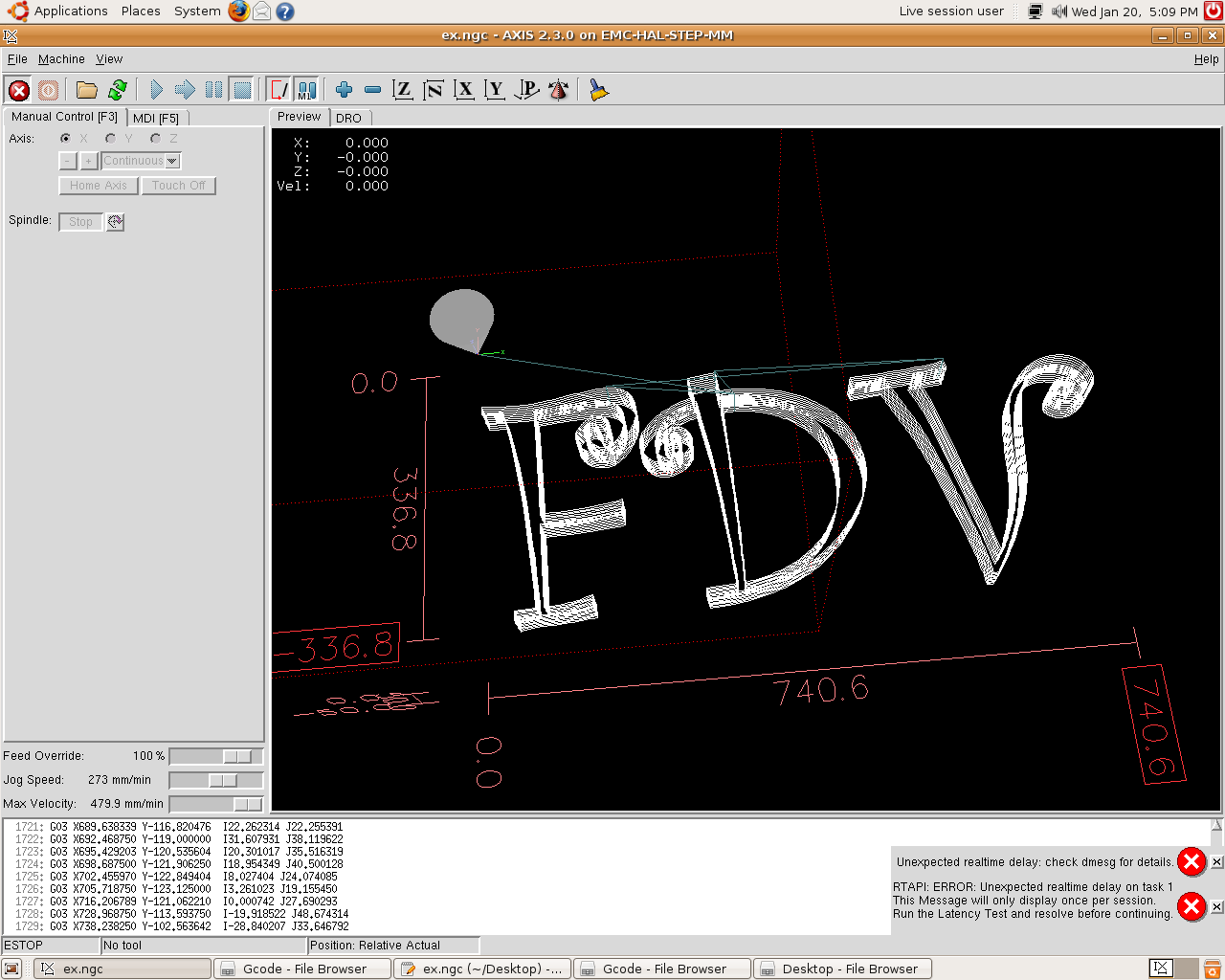

Несколько скриншотов готового G-кода в EMC2:
EMC2 Gcode (237235 просмотров) <a class='original' href='./download/file.php?id=107&mode=view' target=_blank>Загрузить оригинал (74.35 КБ)</a>
EMC2 Gcode
EMC Gcode (237235 просмотров) <a class='original' href='./download/file.php?id=108&mode=view' target=_blank>Загрузить оригинал (87.73 КБ)</a>
EMC Gcode
EMC Gкод (237235 просмотров) <a class='original' href='./download/file.php?id=109&mode=view' target=_blank>Загрузить оригинал (103.96 КБ)</a>
EMC Gкод
EMC2 G-код (237235 просмотров) <a class='original' href='./download/file.php?id=110&mode=view' target=_blank>Загрузить оригинал (154.76 КБ)</a>
EMC2 G-код
EMC2 Gcode (237235 просмотров) <a class='original' href='./download/file.php?id=111&mode=view' target=_blank>Загрузить оригинал (185.98 КБ)</a>
EMC2 Gcode
ECM2  сохранить в Gcode (237235 просмотров) <a class='original' href='./download/file.php?id=113&mode=view' target=_blank>Загрузить оригинал (80.43 КБ)</a>

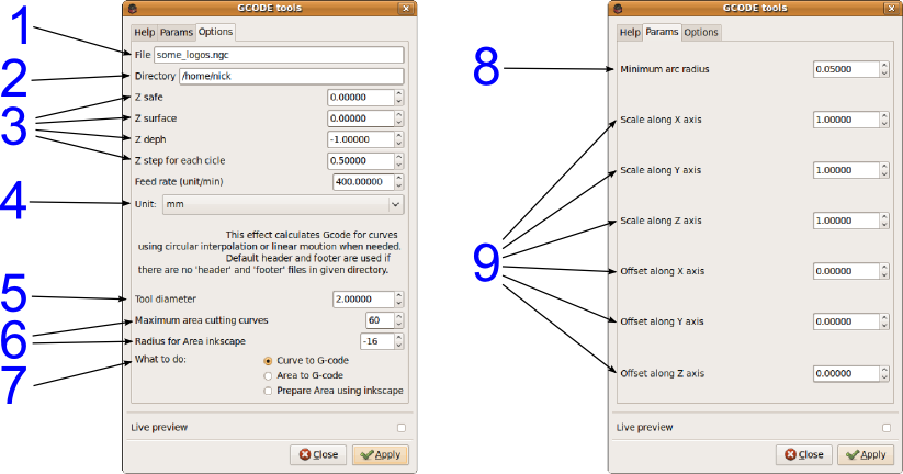

Интерфейс
man_0001.png (237402 просмотра) <a class='original' href='./download/file.php?id=116&mode=view' target=_blank>Загрузить оригинал (89.3 КБ)</a>
1.,2. Имя файла и директорий в который будет сохранен готовый Gкод. Если в директории присутствуют файлы header или footer, то они будут использованы вместо стандартных заголовков.
Внимание! У Вас должны быть права на запись в выбранном директории! (Например Вы можете выбрать Ваш домашний директорий. (Мой: "/home/nick"))
3. Описание поведения координаты Z.
  • Z safe - Z координата безопасной высоты перемещения инструмента над обрабатываемой деталью
  • Z surface - Z координата поверхности детали
  • Z deph - Глубина обработки
  • Z step for each cicle - Глубина обработки за каждый заход
4. Выбор единиц измерения. Внутренняя единица измерения Inkscape - px, ее величина используется для перевода кривых в Gcode без приведения к выбранным единицам. Т.е. если деталь в Inkscape имеет ширину 10px, то при единице измерения "мм" ее размер будет 10мм, при единице измерения "in" - 10 дюймов.
5. Диаметр инструмента. Используется при обработке площади кривой.
6. Максимальное количество кривых для обработки площади. Введено для исключения бесконечных циклов.
Радиус для подготовки кривых с помощью Inkscape.
7. Выбор функции:
  • Curve to Gcode - преобразование кривых в Gкод
  • Area to Gcode - обработка площади кривой. Достаточно медленный метод. Сложность алгоритма O(n^2) где n-количество узлов. Не советую запускать для кривых со 100 узлами и более.
  • Prepare Area using Inkscape - Создает необходимое количество кривых для обработки внутренней площади кривой.
8. Минимальный радиус дуги. Очень важный параметр. Задает минимальный радиус дуги для кода G02. В случае, если радиус дуги очень маленький EMC2 может выдать ошибку: Zerro arc radius!
Внимание! Значение по умолчанию = 0.05. при использовании русской локали стандартный разделитель дробной части "," а не "." и поэтому все все дробные числа округляются в меньшую сторону т.е. "0.05" в русской локали равно "0"!
9. Значения масштабирования и отступов по осям X Y Z.
Есть подозрение, что масштаб по осям X и Y должен совпадать, иначе все дуги окружностей превратятся в дуги эллипсов, что не соответствует кодам G02 и G03.

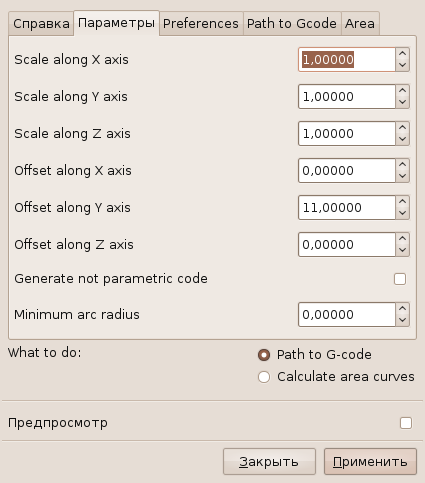

Re: Inkscape plug-in для экспорта в Gcode
Manual ver. 1.2.
Интерфейс
Вкладка Параметры
Снимок-GCODE tools-5.png (237099 просмотров) <a class='original' href='./download/file.php?id=170&mode=view' target=_blank>Загрузить оригинал (33.42 КБ)</a>
Scale и offset along axis задают масштаб и смещение по трем осям. При этом, если "Generate not parametric code" будет выбран, то все вычисления масштаба и смещений будут выполнены непосредственно плагином и полученый Gкод будет обычным кодом с четко заданными координатами, в противном случае Gкод будет выглядеть следующим образом:
"G03 X[428*#5+#8] Y[-590*#5+#9] Z[-20*#7+#10] I[0*#5] J[45*#5]"
и в начале кода будет заголовок в котором можно вручную задать смещения и масштаб по трем осям (масштаб осей X и Y зафиксирован чтобы не испортить круговую интерполяцию) и высоту холостого прохода:
#4  = 700.000000 (Feed)
#5  = 1.000000 (Scale xy)
#7  = 1.000000 (Scale z)
#8  = -300.000000 (Offset x)
#9  = 300.000000 (Offset y)
#10 = 0.000000 (Offset z)
#11 = 10.000000 (Safe distanse)
Таким образом значительно упрощается пост-обработка, поэтому, если Ваш контроллер/программный контроллер поддерживает использование параметров лучше не включать опцию "Generate not parametric code".
Minimum arc radius - задает минимальное значение радиуса для команд G02 и G03, все дуги имеющие меньший радиус будут заменены прямыми линиями. Этот параметр необходим, т.к. при очень маленьком значении радиуса значении радиуса, управляющая программа может выдать ошибку. Например, ЕМС выдает ошибку если радиус дуги меньше 0,02 мм.

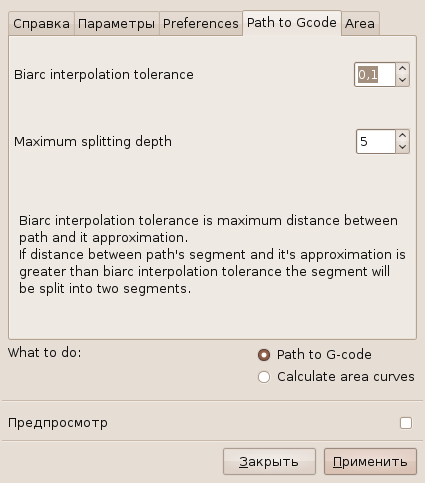

Вкладка Path to Gcode
Снимок-GCODE tools-7.png (237099 просмотров) <a class='original' href='./download/file.php?id=172&mode=view' target=_blank>Загрузить оригинал (24.41 КБ)</a>
Biarc interpolation tolerance - каждый раз когда вычисляется аппроксимация сегмента кривой, вычисляется расстояние между кривой и ее аппроксимацией. Если это расстояние будет больше заданного, тогда сегмент будет разбита на два сегмента, каждый из которых будет заново аппроксимироваться.
Maximum splitting depth - определяет максимальное количество разбиений одного сегмента. (количество полученных сегментов растет как 2^n, т.е. при Maximum splitting depth = 5 один сегмент может быть заменен 32 сегментами (если раньше не достигнется необходимая точность))

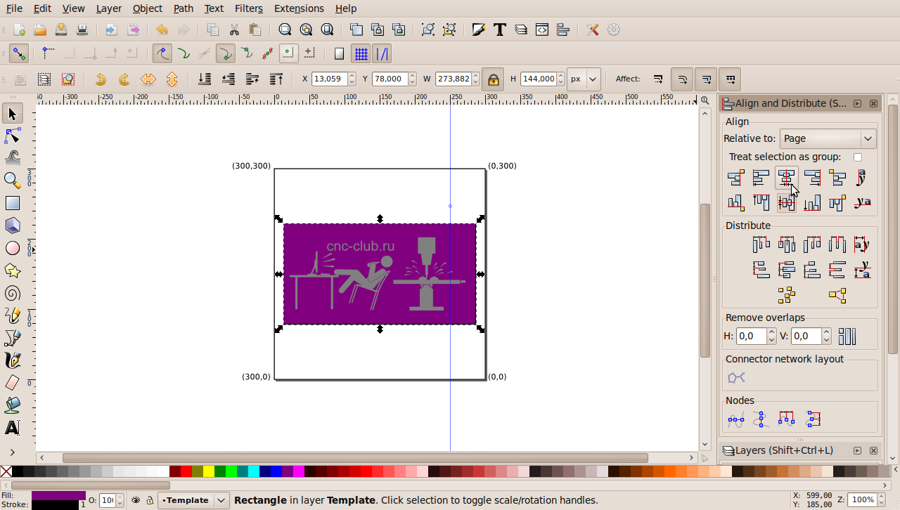

2. Если Ваш рисунок состоит из нескольких контуров, содержит тексты, эллипсы, прямоугольники, группы и т.д., то делаем следующее:
Контур -> Оконтурить объект (Shift+Ctrl+C), потом Объект -> Разгруппировать (Ctrl+Shift+G), при необходимости повторять до тех пор пока в статус баре не будет написано что-то похожее на : "3 объекта типа Контур" или "Контур (400 узлов)".
3. Затем объединим все получившиеся контуры в один: Контур -> Сумма (Ctrl+"+").
4. Рисуем прямоугольник помещаем его на задний план (Page Down или End) и центруем его относительно нашего контура (Ctrl+Shift+A).
Screenshot-hello_world.svg - Inkscape-3.png (237027 просмотров) <a class='original' href='./download/file.php?id=199&mode=view' target=_blank>Загрузить оригинал (145.54 КБ)</a>
5. Выделяем контур и прямоугольник Контур -> Разность (Ctrl+"-").
Screenshot-hello_world.svg - Inkscape-4.png (237027 просмотров) <a class='original' href='./download/file.php?id=200&mode=view' target=_blank>Загрузить оригинал (145.65 КБ)</a>
Подготовка контура закончилась!

Все хорошо, только я не попал в рабочую область станка :). Но это не беда, есть несколько вариантов решения этой проблемы:
1. Задать смещение системы координат в программном контроллере
2. Задать смещения в готовом Gкоде, просто отредактировав в обычном текстовом редакторе (gedit, блокнот) эти строки: (если вы оставили Generate not parametic code не выбранной)
#4  = 4.000000 (Feed)
#5  = 0.900000 (Scale xy)
#8  = 0.000000 (Offset x)
#9  = 0.000000 (Offset y)
#11 = 5.000000 (Safe distanse)
Со второго раза я попал в створ станка :)

3. Запустить Inkscape, нарисовать Pen замкнутый треугольничек размером с пол-страницы и выделить его
4. Выбрать в верхнем меню пункт "Extensions-->GCODE tools"
5. Поставить точку в "Calculate Area curves" и нажать Apply
6. приблизить масштаб и увидеть что вокруг треугольника серым появились дополнительные контуры
(более сложная часть)
7. Выделить одну из кривых, настроить пути в GCODE tools, переставить точку в "Path to G-code", apply
8. Выделенная кривая станет разноцветной, а в указанном месте появится g-code файл для станка

Описание ошибки:
gcode_tools.py line 241 было:
			return biarc(sp1,sp2,depth+1,z1,zm)+biarc(sp2,sp3,depth+1,z1,zm)
должно быть:
			return biarc(sp1,sp2,z1,zm,depth+1)+biarc(sp2,sp3,z1,zm,depth+1)
Спасибо Pizza за баг репорт.

Я создал новый файл. В нем разместил одну латинскую букву. Запускаю G-Code Tools.
Tool diameter - 1mm.
http://www.tinypic.ru/?do=view&pic=2010 ... 09_841.png
Нажимаю на кнопку Применить. Получаю вот такое неожиданный результат:
http://www.tinypic.ru/?do=view&pic=2010 ... 22_549.png
Ситуация воспроизводится стабильно.
В тоже время, буква E обрабатывается нормально.
http://www.tinypic.ru/?do=view&pic=2010 ... 29_747.png
Что я делаю не так? :shock:
p.s. Не понял, как изображения можно вставить в сообщение.
letter_d.svg
Векторный файл с буквой D
(3.03 КБ) 3407 скачиваний
Re: Gcode tools - plug-in Inkscape для экспорта в Gcode
Вы все делаете так.
Просто inkscape при создании Dynamic offset чуть-чуть переделывает контур (вроде делает так, чтобы начальная точка была верхней левой). Я попытался это повторить, но иногда получается не совсем так, скорее всего я не до конца понял, что он делает.
В общем, чтобы это исправить помогает перед применением плагина преобразовать объект в Dynamic offset (Динамическая втяжка) путем нажатия Контур -> Динамическая втяжка (Ctrl+J), при выбранном контуре.

Вот в этом и проблема. Я не смог вычислить алгоритм, по которому следует определять это самое смещение.
Понятно, что можно просто "пристреляться", однако это "не способ".
На данный момент у меня есть готовый рисунок в inkscape и есть заготовка строго по размерам чертежа.
Мне нужно четко совместить координаты рисунка и физические координаты заготовки. Так сказать, "выставить ноль". Что посоветуете?
Заранее спасибо!
Координаты в inkscape (то, что можно видеть снизу слева и в окошках) - это x=x, y = (y - высота рисунка), По идее, если вы поставите свой рисунок в точку (0,0), и настроите смещение по y = высоте рисунка, то координаты будут совпадать.
Прямо сейчас мы пишем функцию (можете посмотреть в этой ветке: http://www.cnc-club.ru/forum/viewtopic. ... t=220#p380), которая по трем заданным точкам будет автоматически позиционировать вашу деталь. Немного терпения... я думаю к выходным будет готова первая версия... :)
