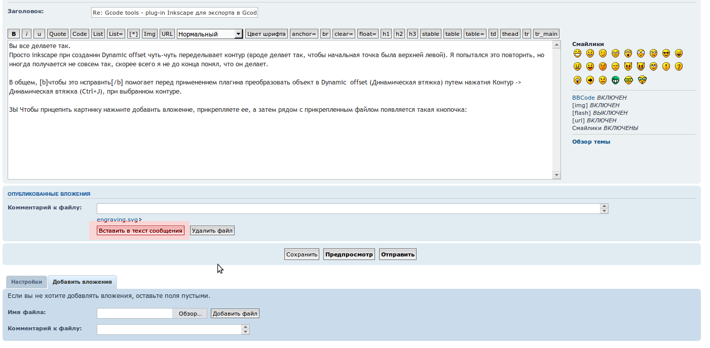

ЗЫ Чтобы прицепить картинку нажмите добавить вложение, прикрепляете ее, а затем рядом с прикрепленным файлом появляется такая кнопочка:
такая кнопочка.png (239413 просмотров) <a class='original' href='./download/file.php?id=381&mode=view' target=_blank>Загрузить оригинал (101.65 КБ)</a>
При нажатии на нее в текст вставляется [attachment=0\]такая кнопочка.png[/attachment]
