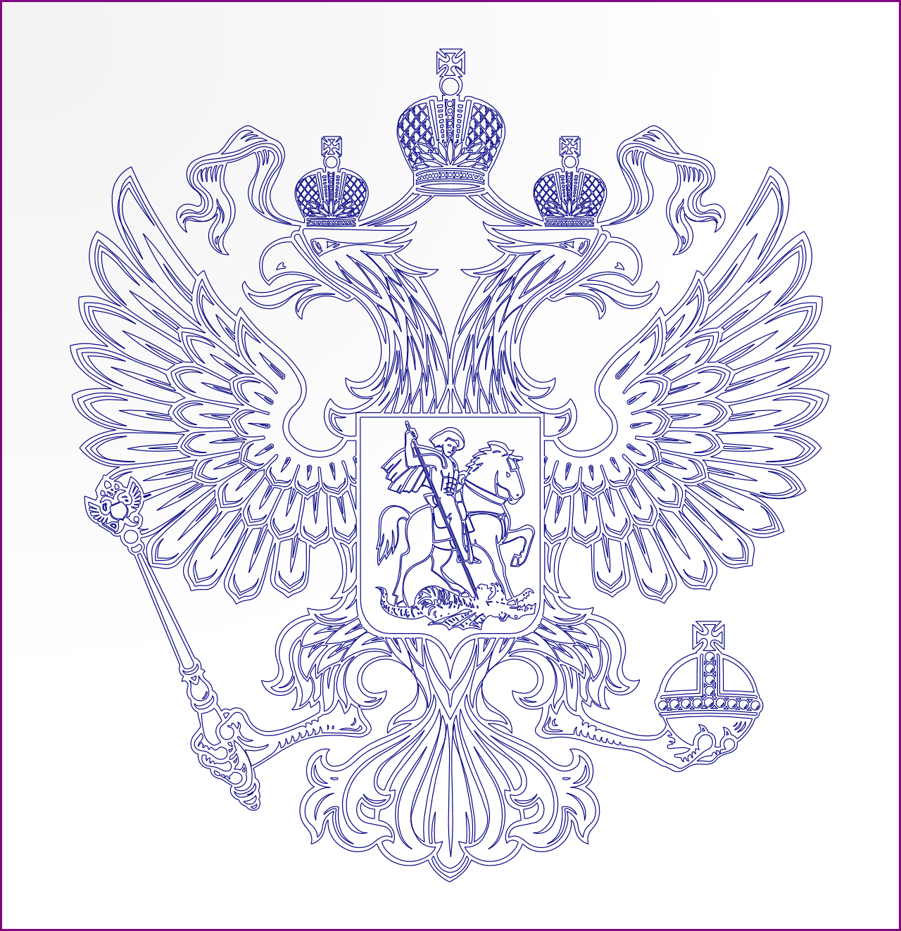

На первом цветами обозначены синий и зеленый круговая обработка (Gкод G02 и G03), красной линейная обработка (Gкод G01).
Количество узлов в исходном контуре 6096. В конечном файле получилось около 30 000 строк :) (размер около 1,2 мб). Обработка в два захода.
Время генерации, включая время отрисовки inkscape около 20 сек.
Конвертация в Gcode герба (240140 просмотров) <a class='original' href='./download/file.php?id=99&mode=view' target=_blank>Загрузить оригинал (1.09 МБ)</a>
На и третьем все линии тонкие и синие, для того чтобы можно было оценить неточности.

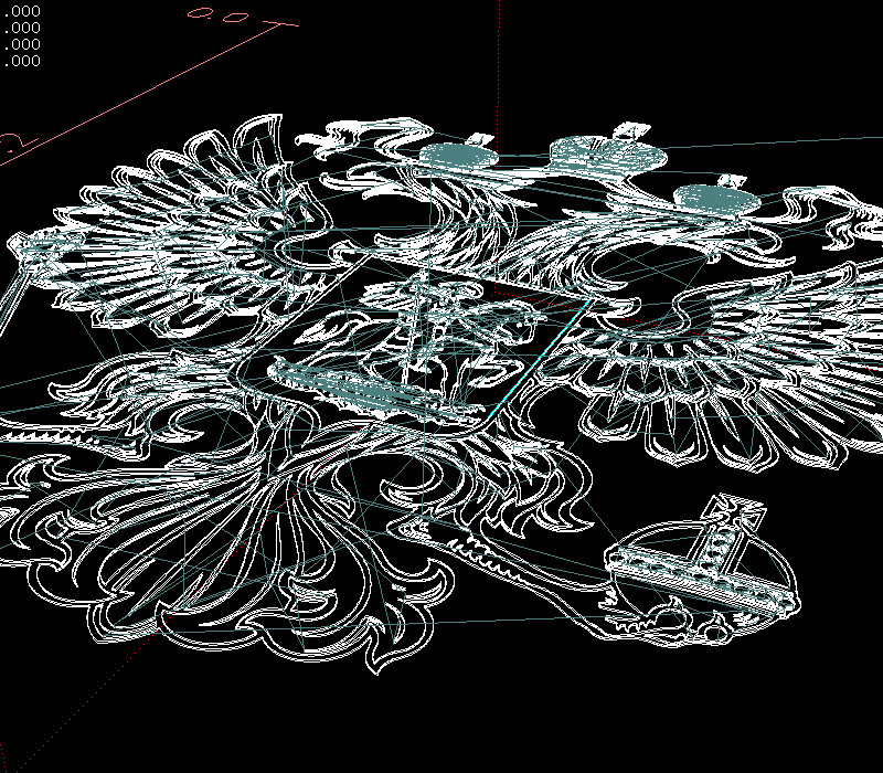

Несколько скриншотов готового G-кода в EMC2:

Проверим что получилось:
Screenshot-output.ngc - AXIS-1.png (239918 просмотров) <a class='original' href='./download/file.php?id=204&mode=view' target=_blank>Загрузить оригинал (44.56 КБ)</a>
Все хорошо, только я не попал в рабочую область станка :). Но это не беда, есть несколько вариантов решения этой проблемы:

Вот пример обработки:
К сожалению не получилось довести обработку до конца - это был первый запуск самодельного станка, и в середине обработки начало подклинивать ось Х.
Размеры 270х140 мм, фреза 3,2мм время обработки 18 мин. Заглубление 11мм, материал пока пенопласт :) (это первый запуск станка :) ).
