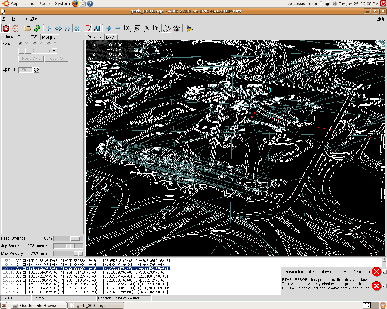

Несколько скриншотов готового G-кода в EMC2:
EMC2 Gcode (233698 просмотров) <a class='original' href='./download/file.php?id=107&mode=view' target=_blank>Загрузить оригинал (74.35 КБ)</a>
EMC2 Gcode
EMC Gcode (233698 просмотров) <a class='original' href='./download/file.php?id=108&mode=view' target=_blank>Загрузить оригинал (87.73 КБ)</a>
EMC Gcode
EMC Gкод (233698 просмотров) <a class='original' href='./download/file.php?id=109&mode=view' target=_blank>Загрузить оригинал (103.96 КБ)</a>
EMC Gкод
EMC2 G-код (233698 просмотров) <a class='original' href='./download/file.php?id=110&mode=view' target=_blank>Загрузить оригинал (154.76 КБ)</a>
EMC2 G-код
EMC2 Gcode (233698 просмотров) <a class='original' href='./download/file.php?id=111&mode=view' target=_blank>Загрузить оригинал (185.98 КБ)</a>
EMC2 Gcode
ECM2  сохранить в Gcode (233698 просмотров) <a class='original' href='./download/file.php?id=113&mode=view' target=_blank>Загрузить оригинал (80.43 КБ)</a>

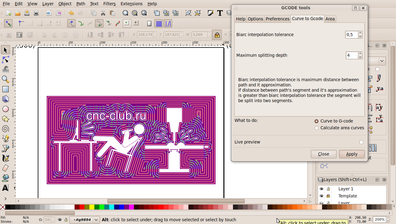

Вкладка Path to Gcode
Снимок-GCODE tools-7.png (233562 просмотра) <a class='original' href='./download/file.php?id=172&mode=view' target=_blank>Загрузить оригинал (24.41 КБ)</a>
Biarc interpolation tolerance - каждый раз когда вычисляется аппроксимация сегмента кривой, вычисляется расстояние между кривой и ее аппроксимацией. Если это расстояние будет больше заданного, тогда сегмент будет разбита на два сегмента, каждый из которых будет заново аппроксимироваться.
Maximum splitting depth - определяет максимальное количество разбиений одного сегмента. (количество полученных сегментов растет как 2^n, т.е. при Maximum splitting depth = 5 один сегмент может быть заменен 32 сегментами (если раньше не достигнется необходимая точность))

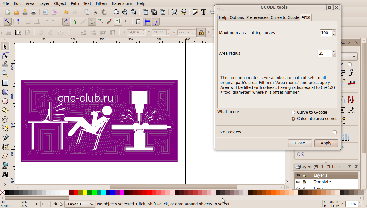

1. Рисуем/загружаем контур. Для примера я взял логотип cnc-club.ru
Screenshot-hello_world.svg - Inkscape.png (233490 просмотров) <a class='original' href='./download/file.php?id=198&mode=view' target=_blank>Загрузить оригинал (125.73 КБ)</a>
Логотип в формате svg:
logo_0002.svg
(100.37 КБ) 4594 скачивания
2. Если Ваш рисунок состоит из нескольких контуров, содержит тексты, эллипсы, прямоугольники, группы и т.д., то делаем следующее:
Контур -> Оконтурить объект (Shift+Ctrl+C), потом Объект -> Разгруппировать (Ctrl+Shift+G), при необходимости повторять до тех пор пока в статус баре не будет написано что-то похожее на : "3 объекта типа Контур" или "Контур (400 узлов)".
3. Затем объединим все получившиеся контуры в один: Контур -> Сумма (Ctrl+"+").
4. Рисуем прямоугольник помещаем его на задний план (Page Down или End) и центруем его относительно нашего контура (Ctrl+Shift+A).
Screenshot-hello_world.svg - Inkscape-3.png (233490 просмотров) <a class='original' href='./download/file.php?id=199&mode=view' target=_blank>Загрузить оригинал (145.54 КБ)</a>
5. Выделяем контур и прямоугольник Контур -> Разность (Ctrl+"-").
Screenshot-hello_world.svg - Inkscape-4.png (233490 просмотров) <a class='original' href='./download/file.php?id=200&mode=view' target=_blank>Загрузить оригинал (145.65 КБ)</a>
Подготовка контура закончилась!
6. Рассчитываем кривые покрывающие площадь контура: Расширения -> Gcode tools...
Заполняем поля Tool diameter во вкладке Preferences - диаметр фрезы
Открываем вкладку Area, и заполняем параметр Area radius. Сюда нужно вставить ширину самого толстого места контура (самое толстое место от любой части конура до любой другой части, включая внутренние части). Проще всего измерить ширину при помощи инструмента перо, во время рисования в статус баре пишется длина контура.
Выбираем Calculate area curves.
Нажимаем применить.

Иногда, для получения более хорошего результата, лучше преобразовать контур в Динамическую втяжку (Контур -> Динамическая втяжка) перед применением функции Calculate area curves.
Screenshot--home-nick-Рабочий стол-hello_world.svg - Inkscape.png (233490 просмотров) <a class='original' href='./download/file.php?id=202&mode=view' target=_blank>Загрузить оригинал (232.87 КБ)</a>
7. После этих действий имеем группу с кривыми покрывающие площадь контура. Но в этих кривых могут быть дефекты.
8. Для устранения дефектов заходим в группу (двойной клик на группе). Выделяем все (Ctrl+A). Преобразуем в контуры Контур -> Оконтурить объект (Shift+Ctrl+C). И разбиваем контуры на составляющие (Ctrl+Shift+K). Стираем не нужные кривые, при необходимости правим остальные.
9. Все готово для экспорта в Gкод. Выбираем все полученные кривые, Расширения -> Gcode tools... во вкладке Preferences вводим параметры фрезеровки, директорию и имя файла, во вкладке Path to Gcode вводим параметры допуска интерполяции и максимального количество разбиений (обратите внимание, что при каждом разбиении сегмент контура делится на два, т.е. при значении максимального количества разбиений равном 5 сегмент может разбиться до 2^5 = 32 раз).
Выбираем Path to Gcode. Нажимаем применить.
Screenshot--home-nick-Рабочий стол-hello_world.svg - Inkscape-1.png (233490 просмотров) <a class='original' href='./download/file.php?id=203&mode=view' target=_blank>Загрузить оригинал (255.34 КБ)</a>
После выполнения конвертации в изображение добавится группа отображающая рабочую траекторию инструмента.
Проверим что получилось:
Screenshot-output.ngc - AXIS-1.png (233490 просмотров) <a class='original' href='./download/file.php?id=204&mode=view' target=_blank>Загрузить оригинал (44.56 КБ)</a>
Все хорошо, только я не попал в рабочую область станка :). Но это не беда, есть несколько вариантов решения этой проблемы:
1. Задать смещение системы координат в программном контроллере
2. Задать смещения в готовом Gкоде, просто отредактировав в обычном текстовом редакторе (gedit, блокнот) эти строки: (если вы оставили Generate not parametic code не выбранной)
#4  = 4.000000 (Feed)
#5  = 0.900000 (Scale xy)
#7  = 1.000000 (Scale z)
#8  = 0.000000 (Offset x)
#9  = 0.000000 (Offset y)
#10 = 0.000000 (Offset z)
#11 = 5.000000 (Safe distanse)
Со второго раза я попал в створ станка :)
Screenshot-output.ngc - AXIS-3.png (233490 просмотров) <a class='original' href='./download/file.php?id=206&mode=view' target=_blank>Загрузить оригинал (49.32 КБ)</a>
Screenshot-output.ngc - AXIS-4.png (233490 просмотров) <a class='original' href='./download/file.php?id=205&mode=view' target=_blank>Загрузить оригинал (60.65 КБ)</a>
