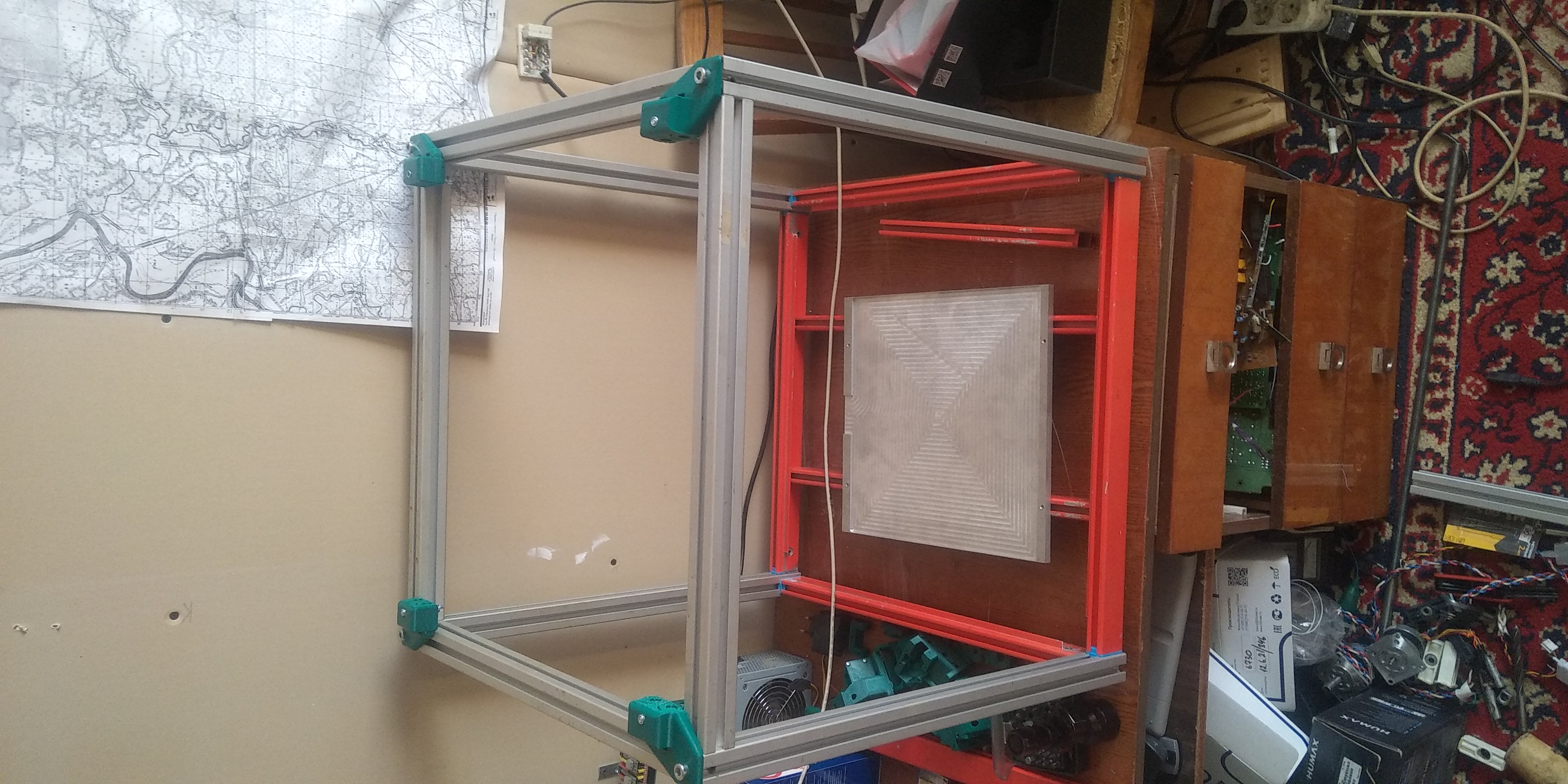

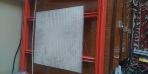

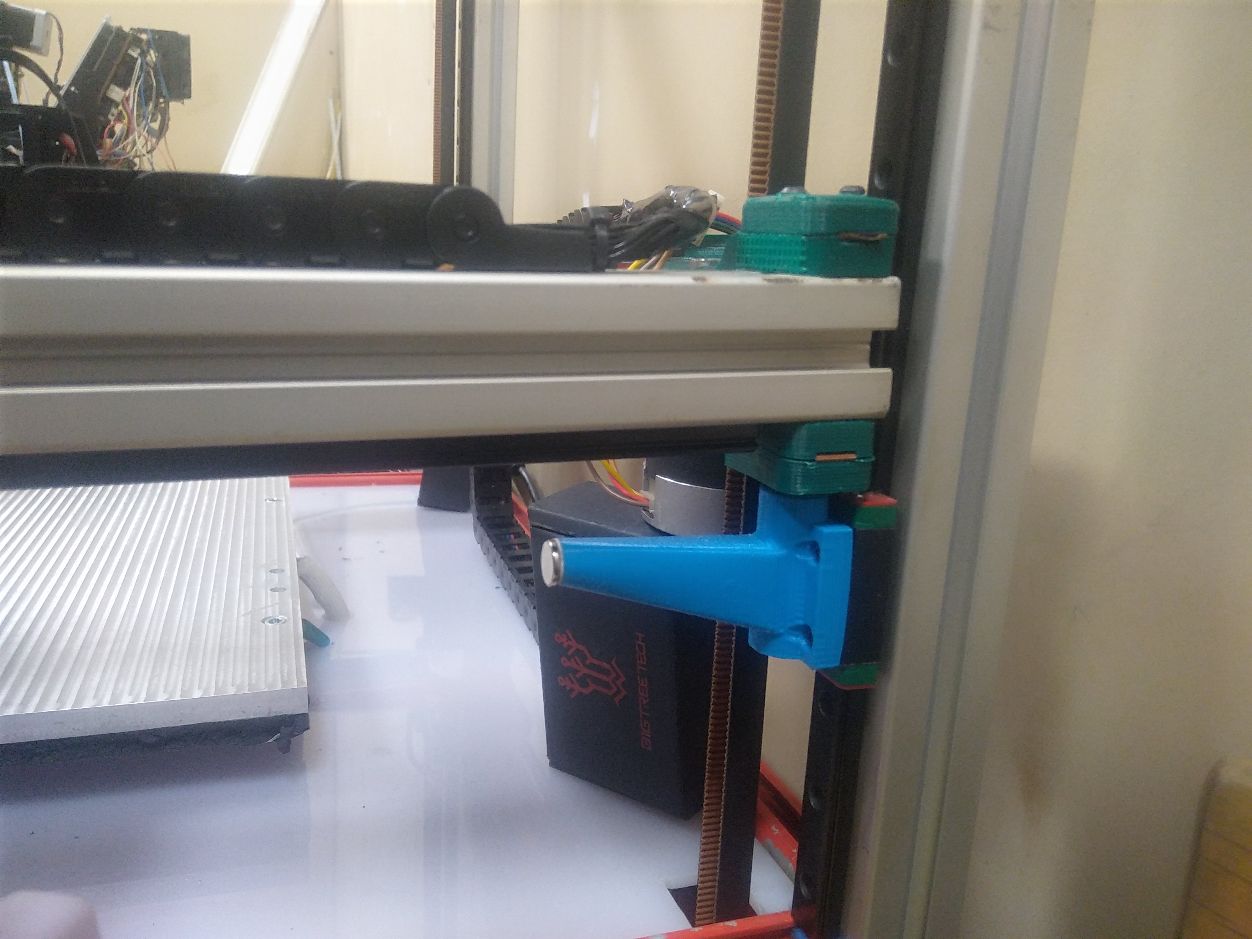

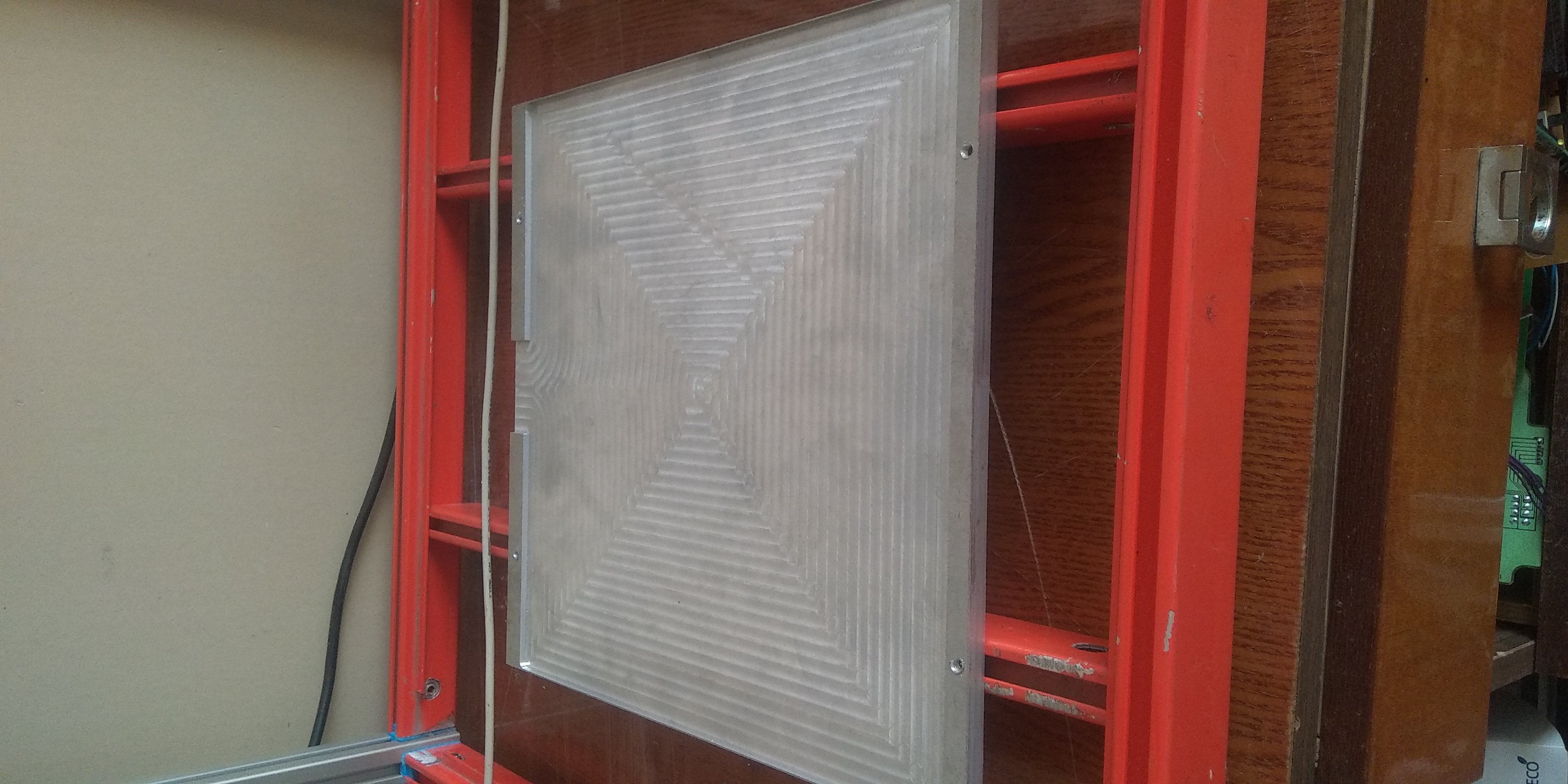

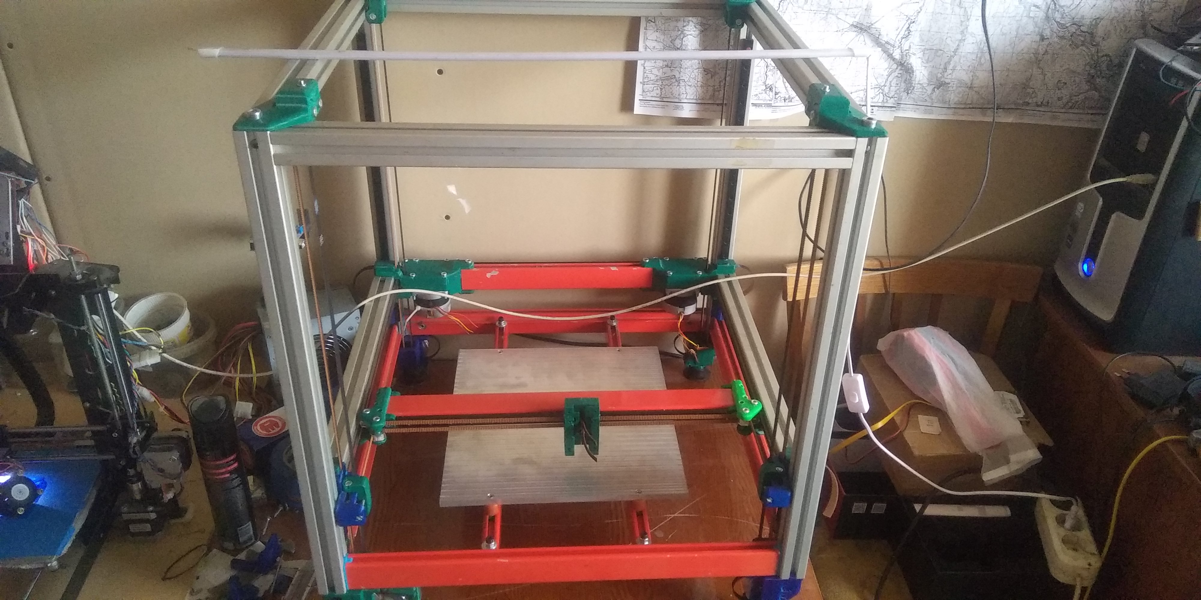

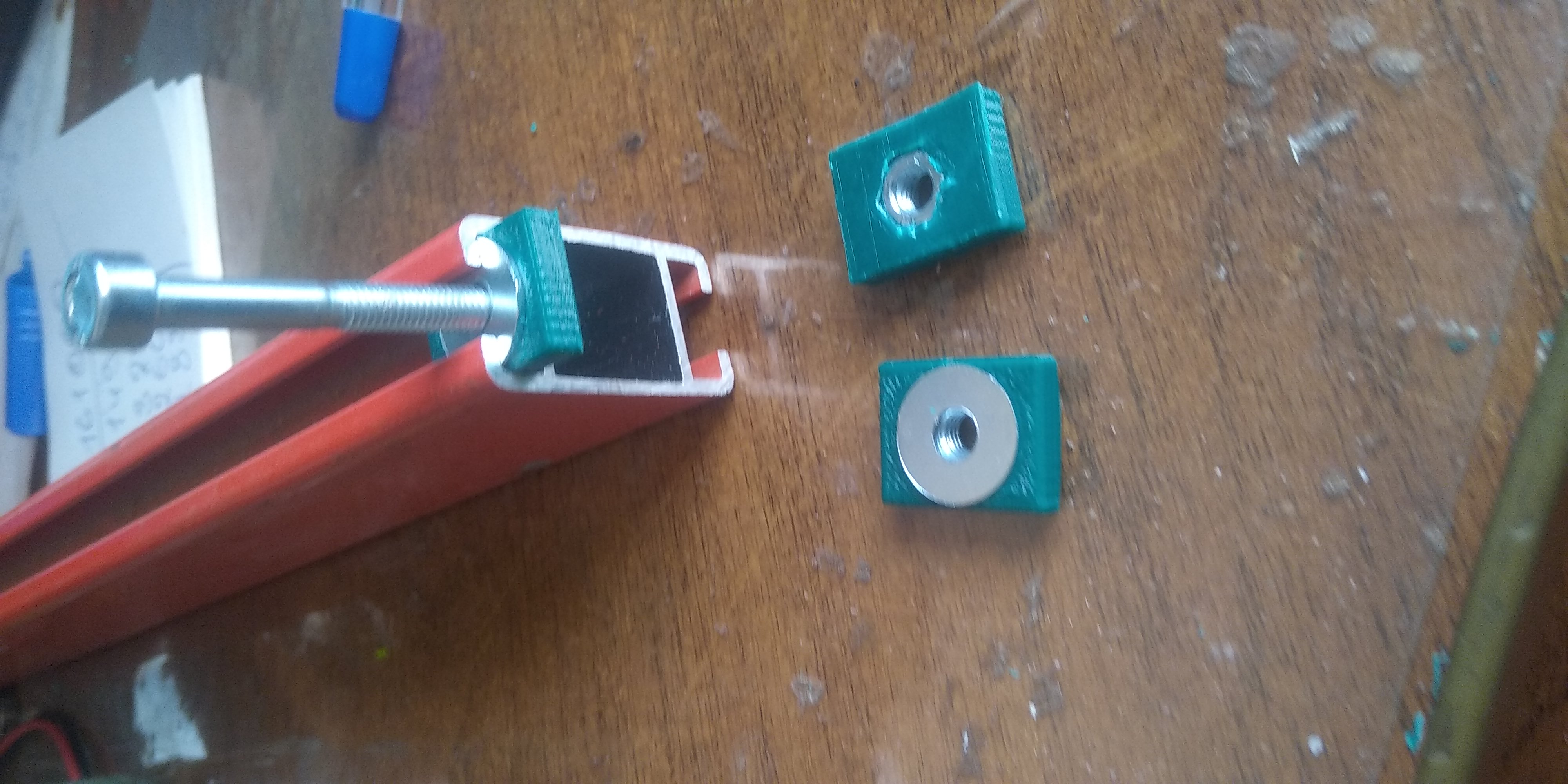

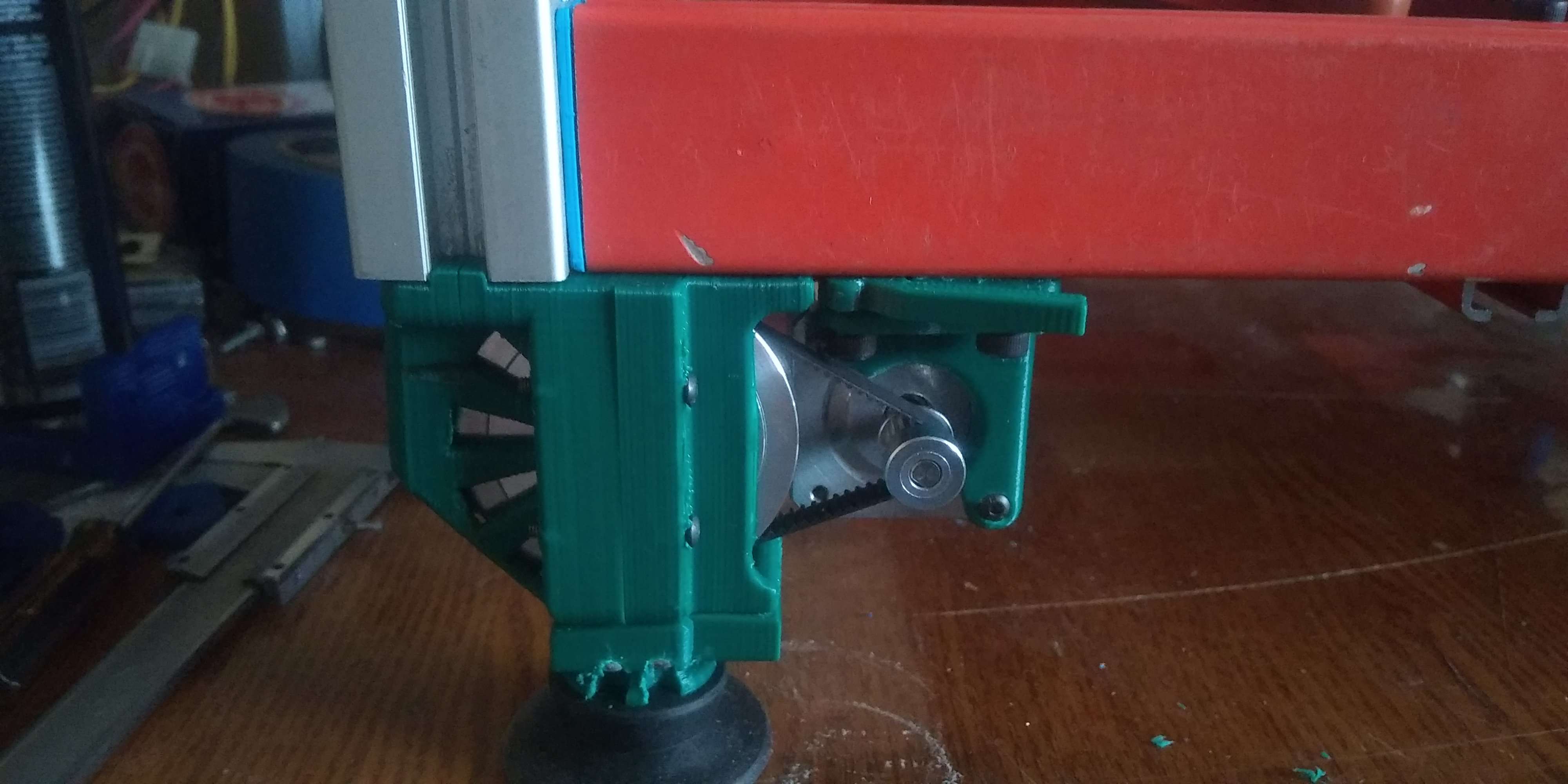

И ещё не много продвижения .
фото забыл повернуть - простите
Лицевая сторона стола (6210 просмотров) <a class='original' href='./download/file.php?id=207029&mode=view' target=_blank>Загрузить оригинал (1019.17 КБ)</a>
Обратная сторона стола (6210 просмотров) <a class='original' href='./download/file.php?id=207030&mode=view' target=_blank>Загрузить оригинал (869.72 КБ)</a>

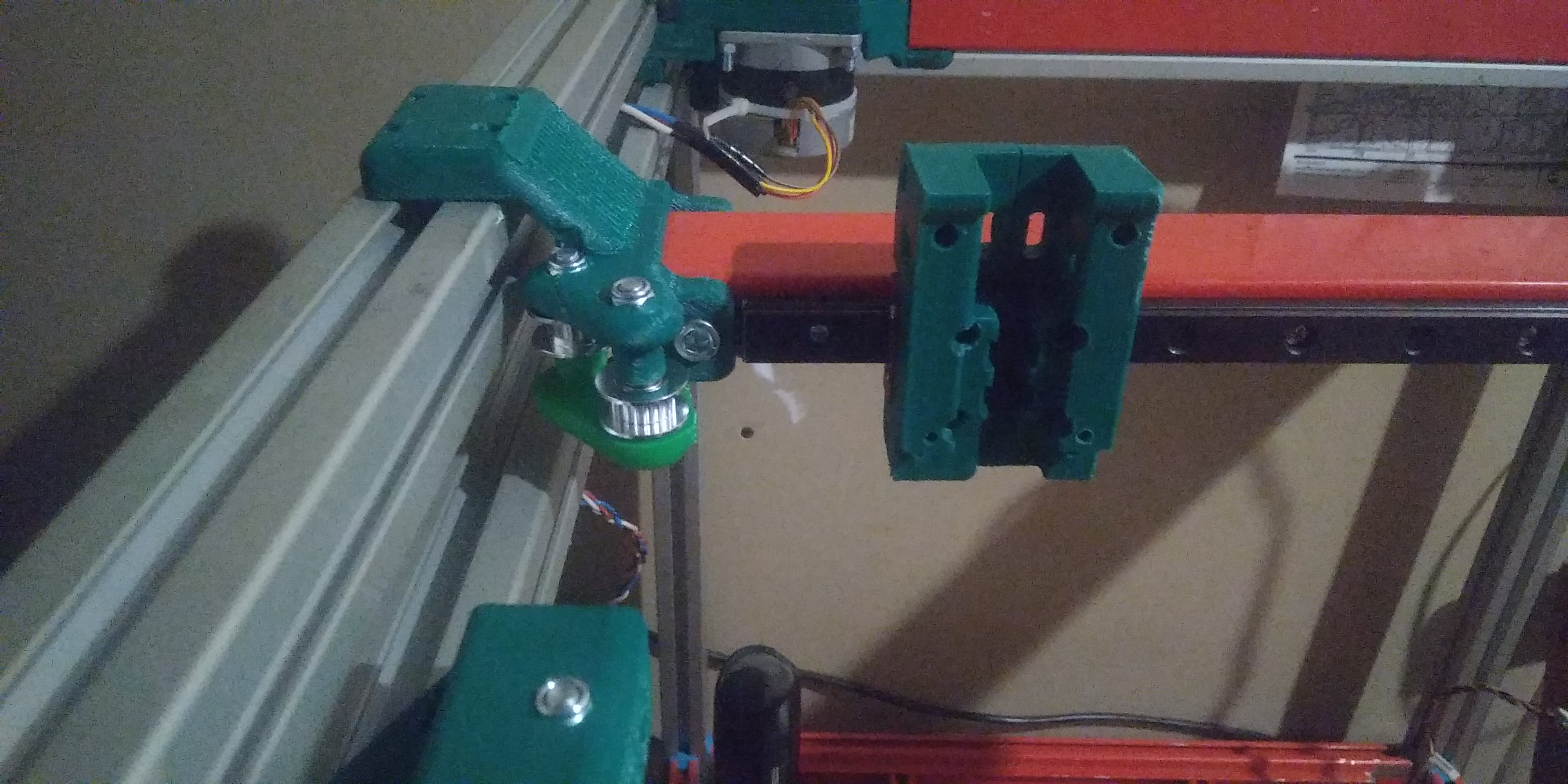

Натяжитель ремня Z (6210 просмотров) <a class='original' href='./download/file.php?id=207031&mode=view' target=_blank>Загрузить оригинал (648.12 КБ)</a>
Натяжитель ремня Z

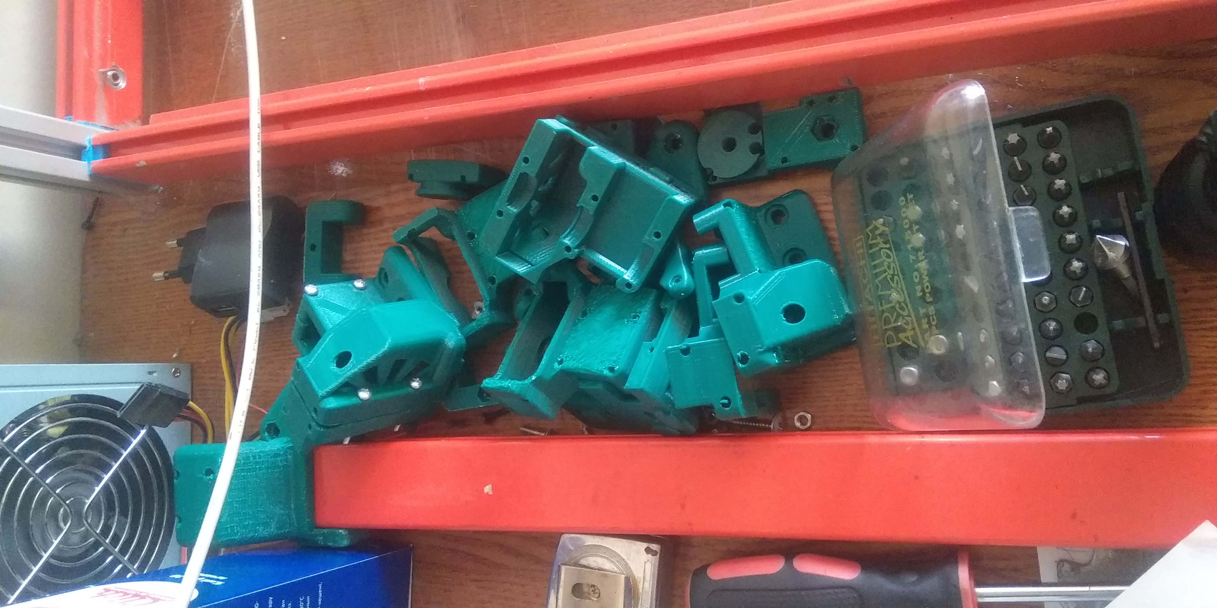

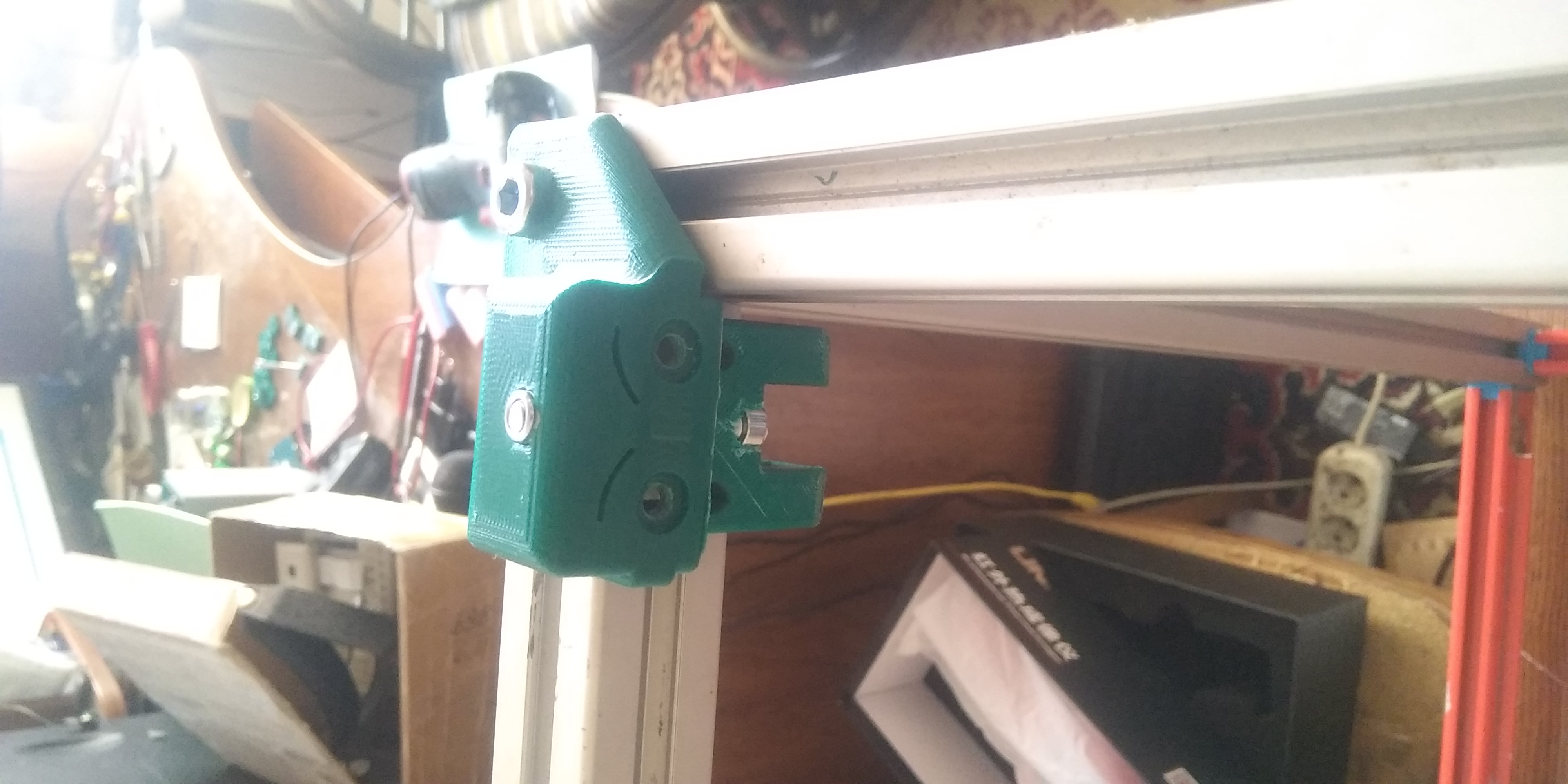

Горка напечатанных деталей (6210 просмотров) <a class='original' href='./download/file.php?id=207032&mode=view' target=_blank>Загрузить оригинал (1021.28 КБ)</a>

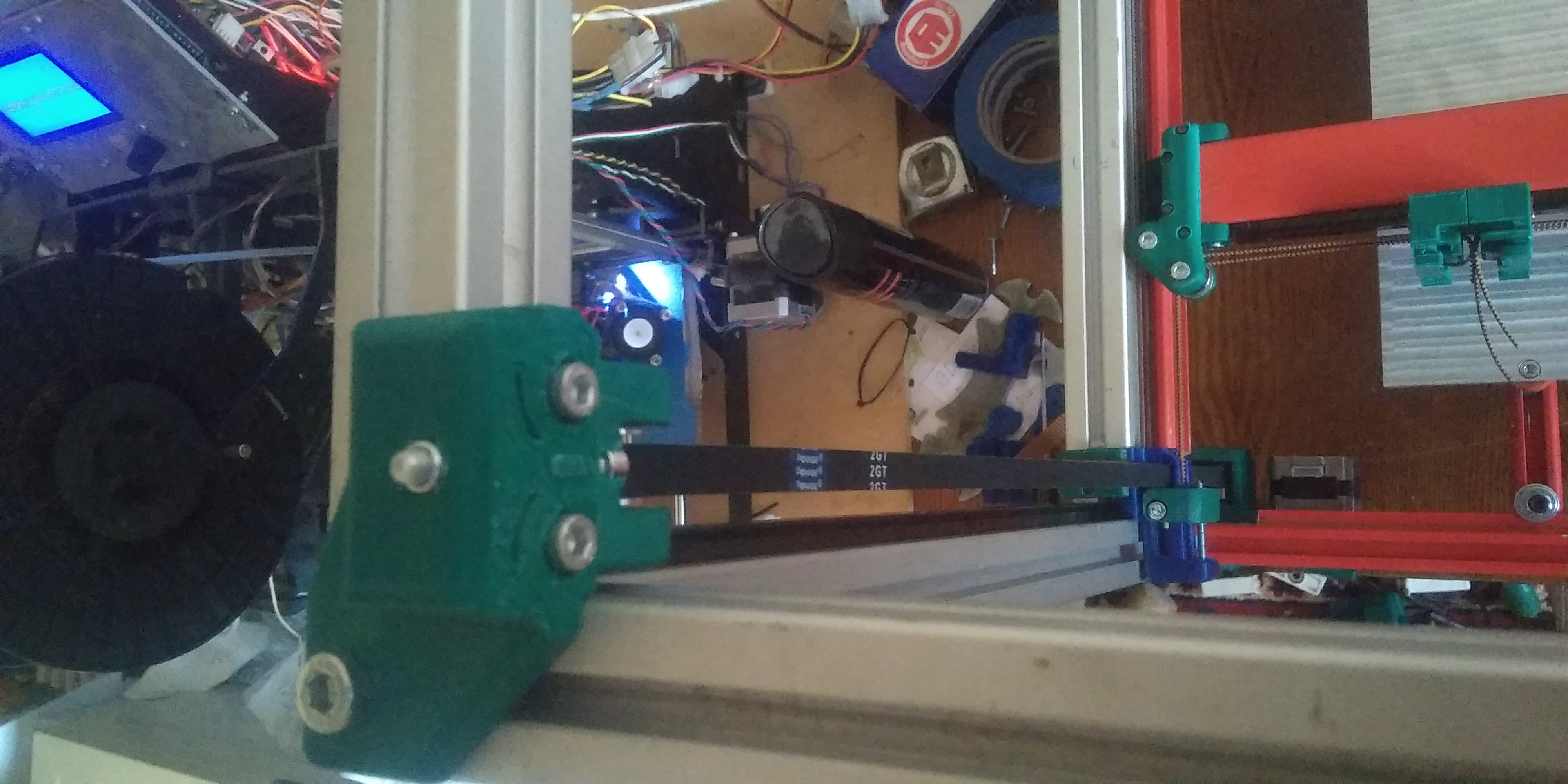

Рама (6210 просмотров) <a class='original' href='./download/file.php?id=207033&mode=view' target=_blank>Загрузить оригинал (1.09 МБ)</a>
Рама

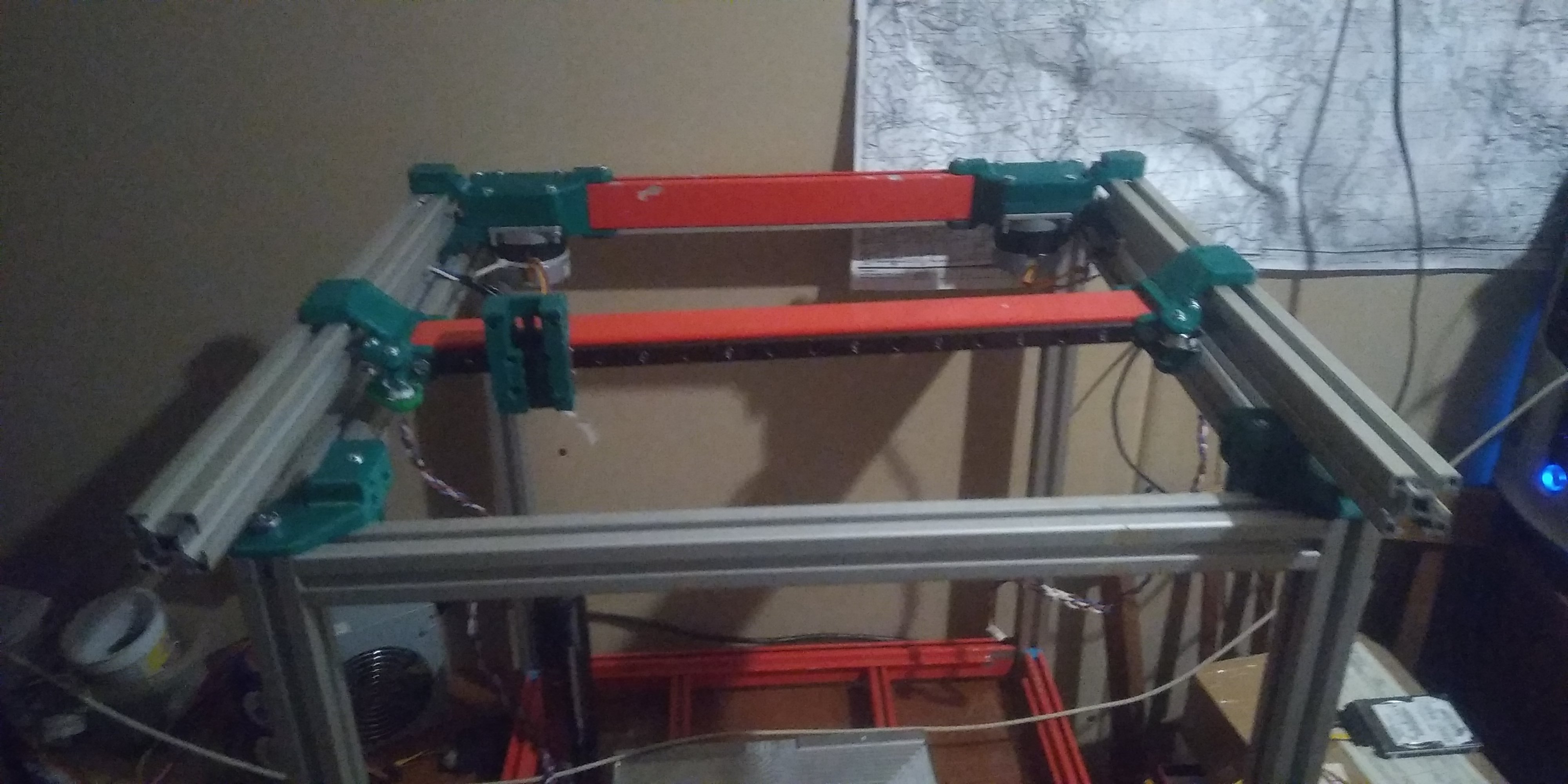

Закладные в профиль М5 (6210 просмотров) <a class='original' href='./download/file.php?id=207034&mode=view' target=_blank>Загрузить оригинал (891.8 КБ)</a>

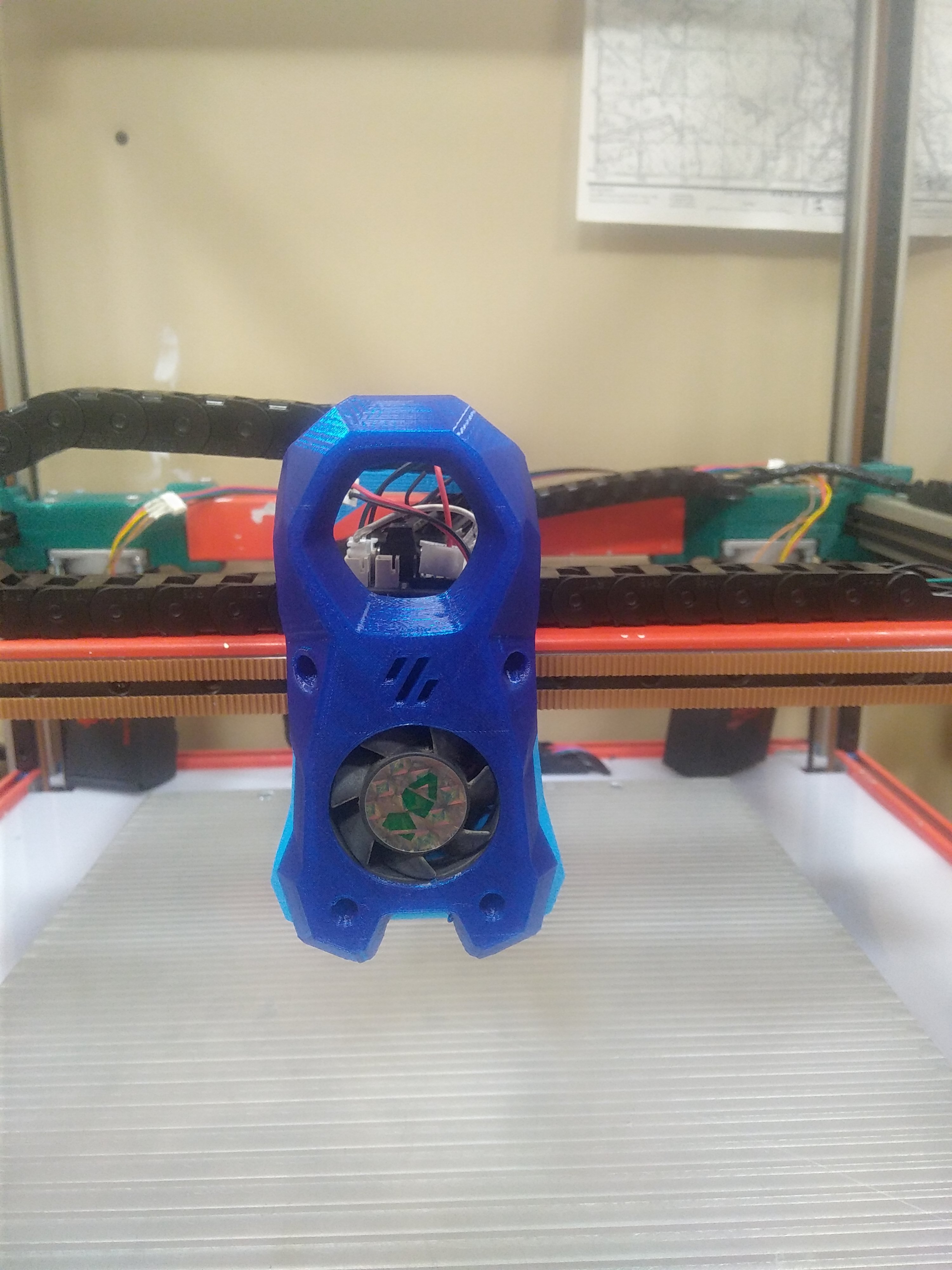

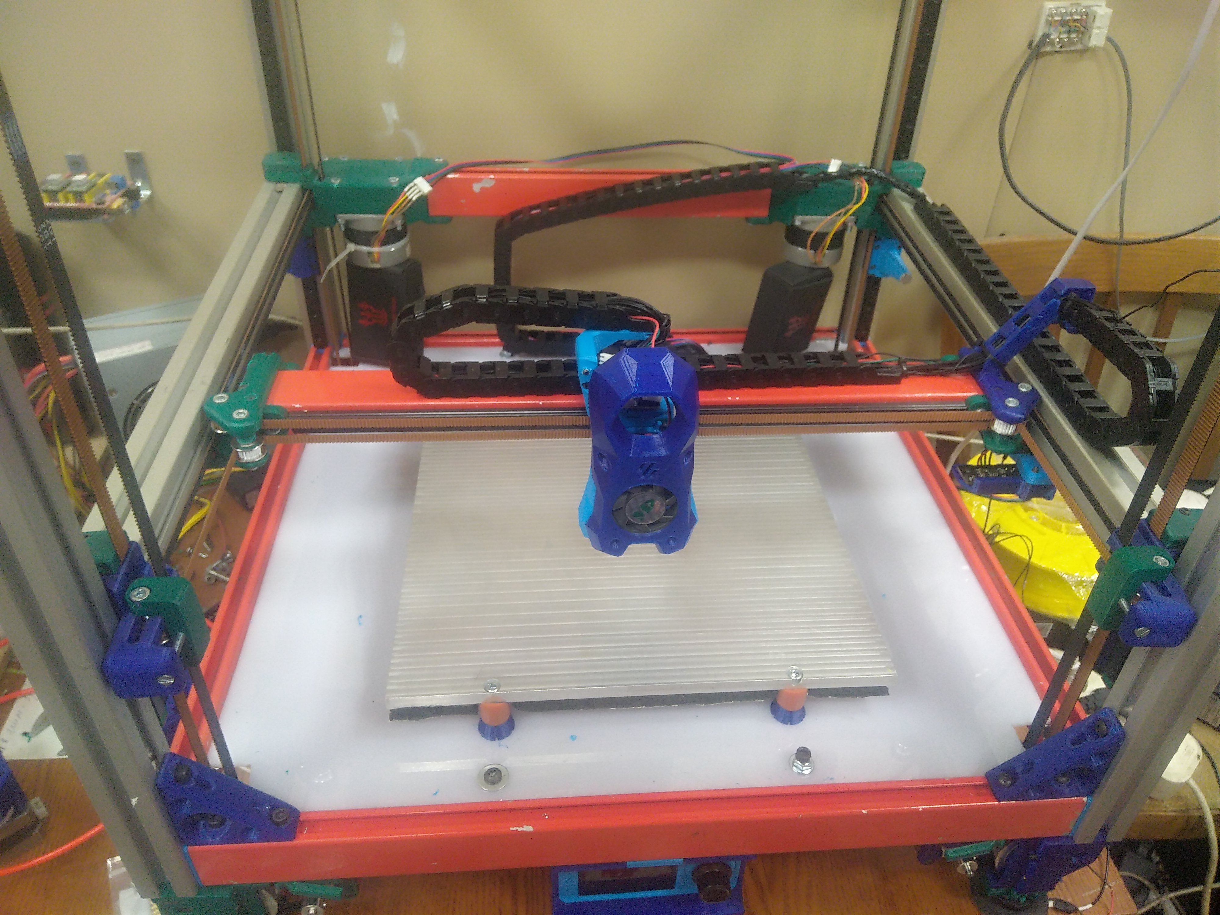

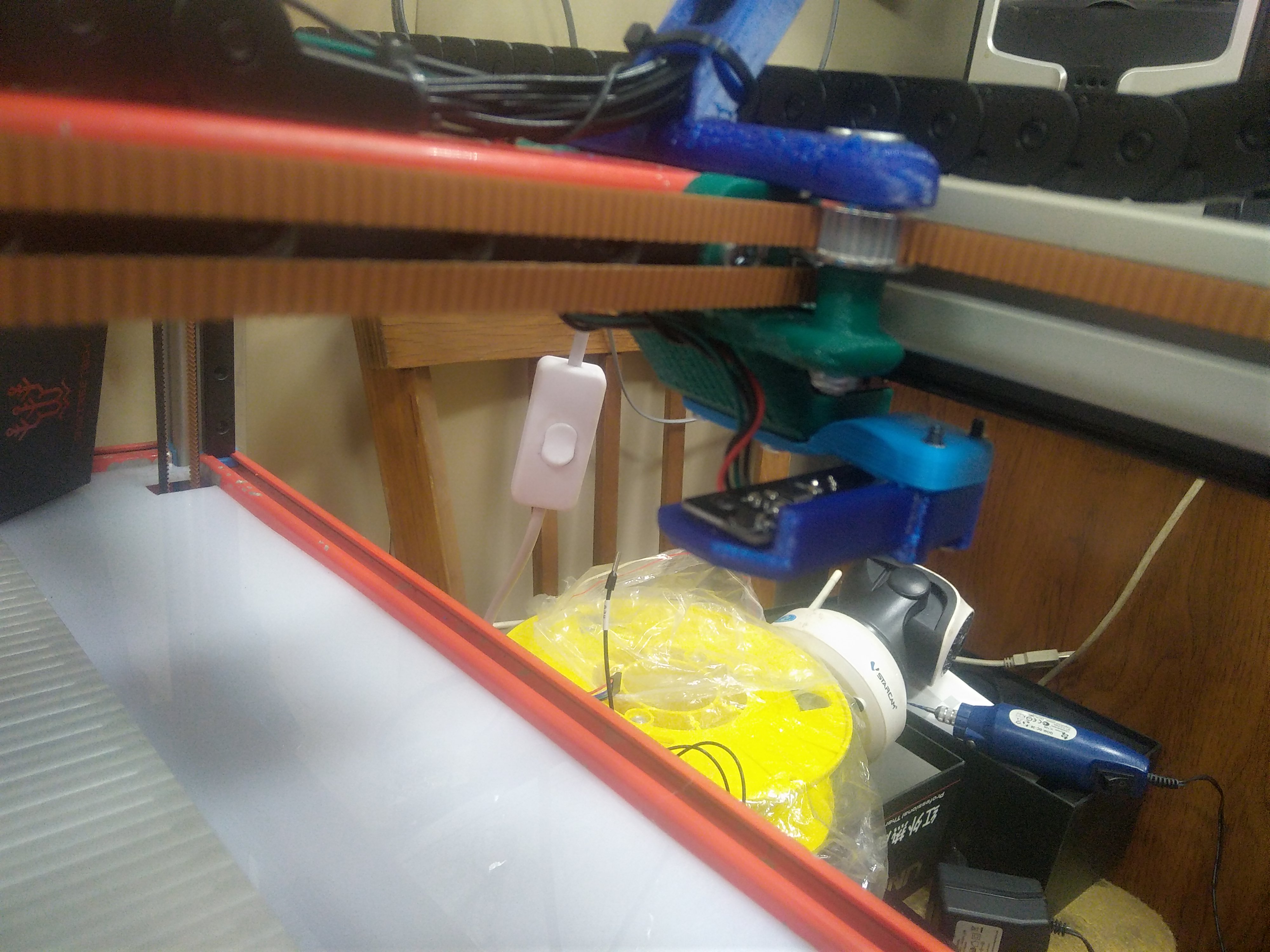

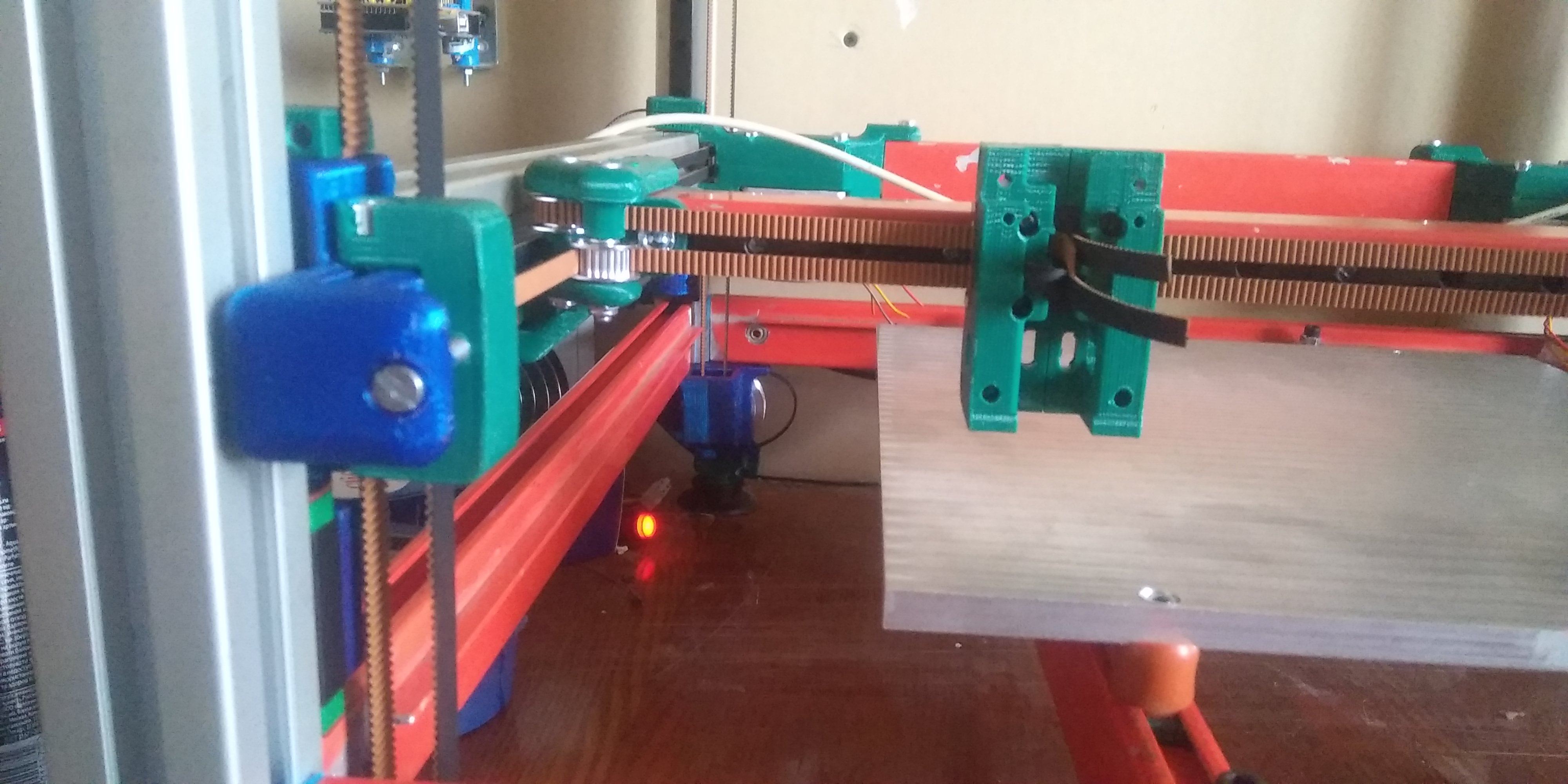

Результат на сегодня 16 апреля
IMG_2023_04_16_11_07_38_9206362100966424506798.jpg (5940 просмотров) <a class='original' href='./download/file.php?id=207562&mode=view' target=_blank>Загрузить оригинал (1.04 МБ)</a>
IMG_2023_04_16_11_08_14_1901828233776320518755.jpg (5940 просмотров) <a class='original' href='./download/file.php?id=207563&mode=view' target=_blank>Загрузить оригинал (735.07 КБ)</a>
IMG_2023_04_16_11_08_31_8507121007208099497447.jpg (5940 просмотров) <a class='original' href='./download/file.php?id=207564&mode=view' target=_blank>Загрузить оригинал (730.55 КБ)</a>
IMG_2023_04_16_11_08_55_9269093356376469664864.jpg (5940 просмотров) <a class='original' href='./download/file.php?id=207565&mode=view' target=_blank>Загрузить оригинал (816.33 КБ)</a>
ShadowOleg
Сообщения: 28
Зарегистрирован: 13 дек 2022, 21:20
Re: 3D принтер FFF 360х360х360 "Альтернатива "
Сообщение ShadowOleg »

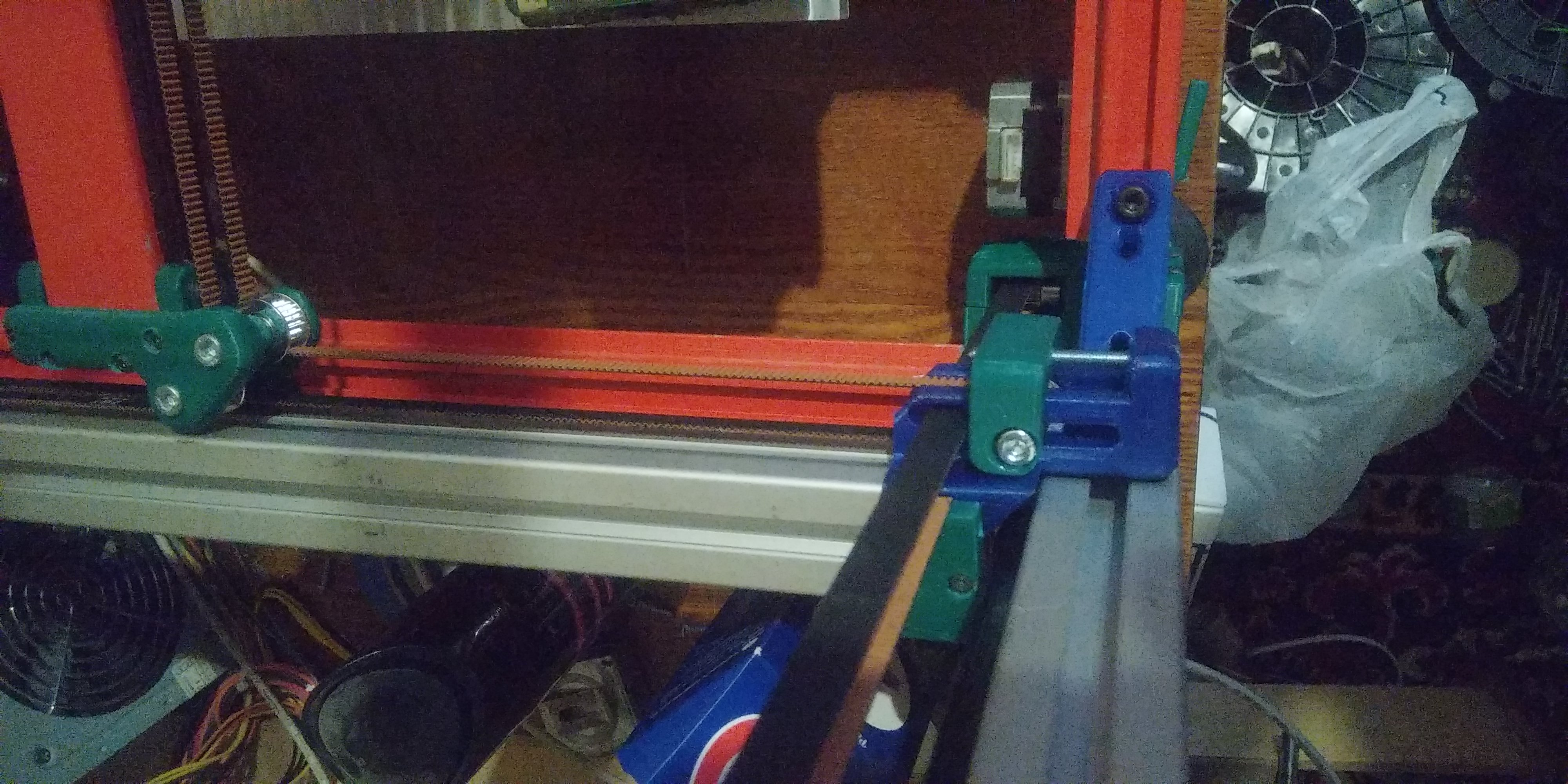

balomut писал(а): 16 апр 2023, 11:09 Результат на сегодня 16 апреля
че за натяжитель на 3 фоте?
Сообщение balomut »

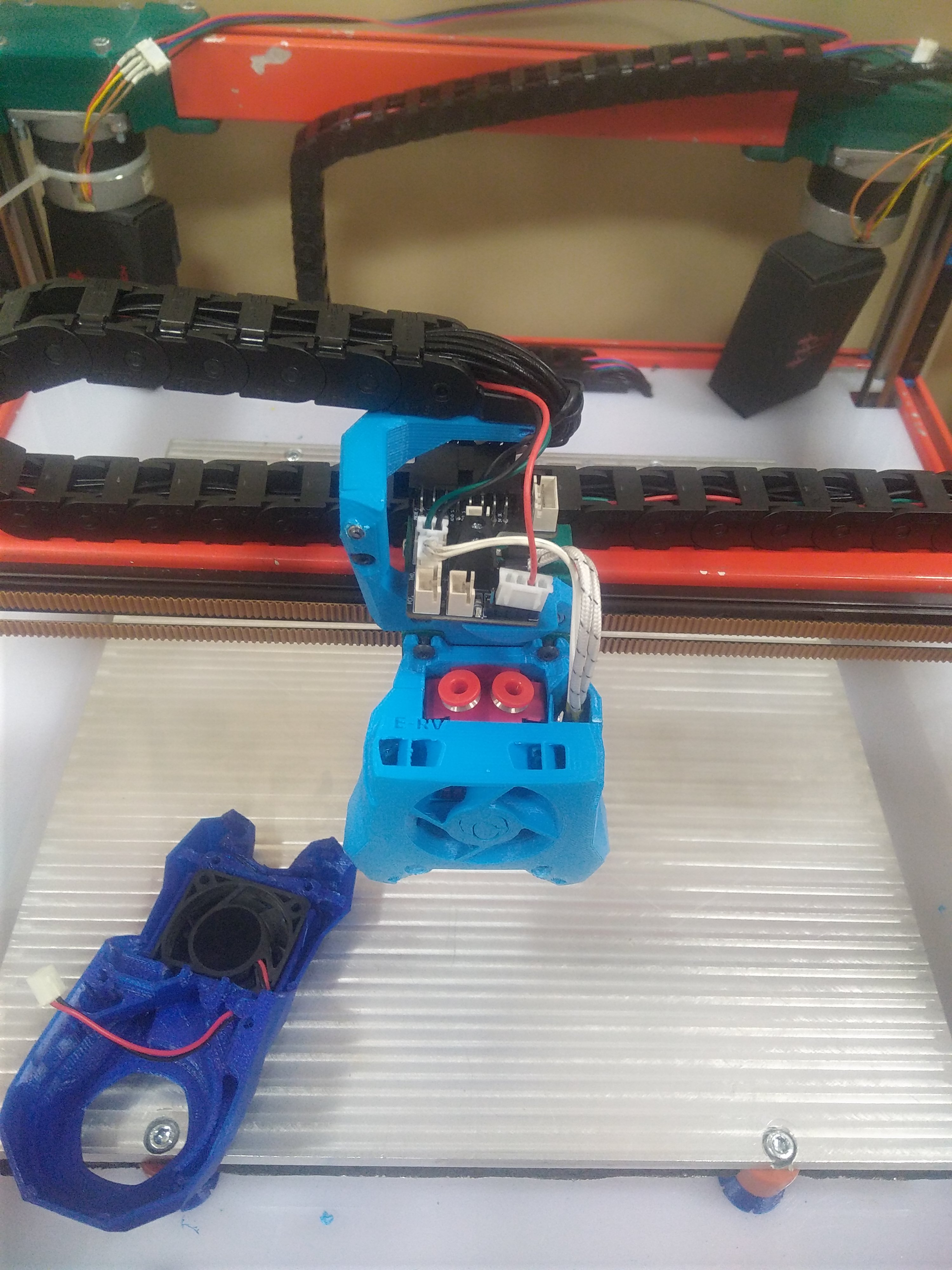

Так понятнее , что за натяжитель ?

ShadowOleg
Сообщения: 28
я думал зеленая деталька по центру фоты с торчащими концами натяжитель
balomut
Сообщения: 868
Репутация: 267
Откуда: Поланзбург
Сообщение balomut »
Это каретка где экструдер стоит .

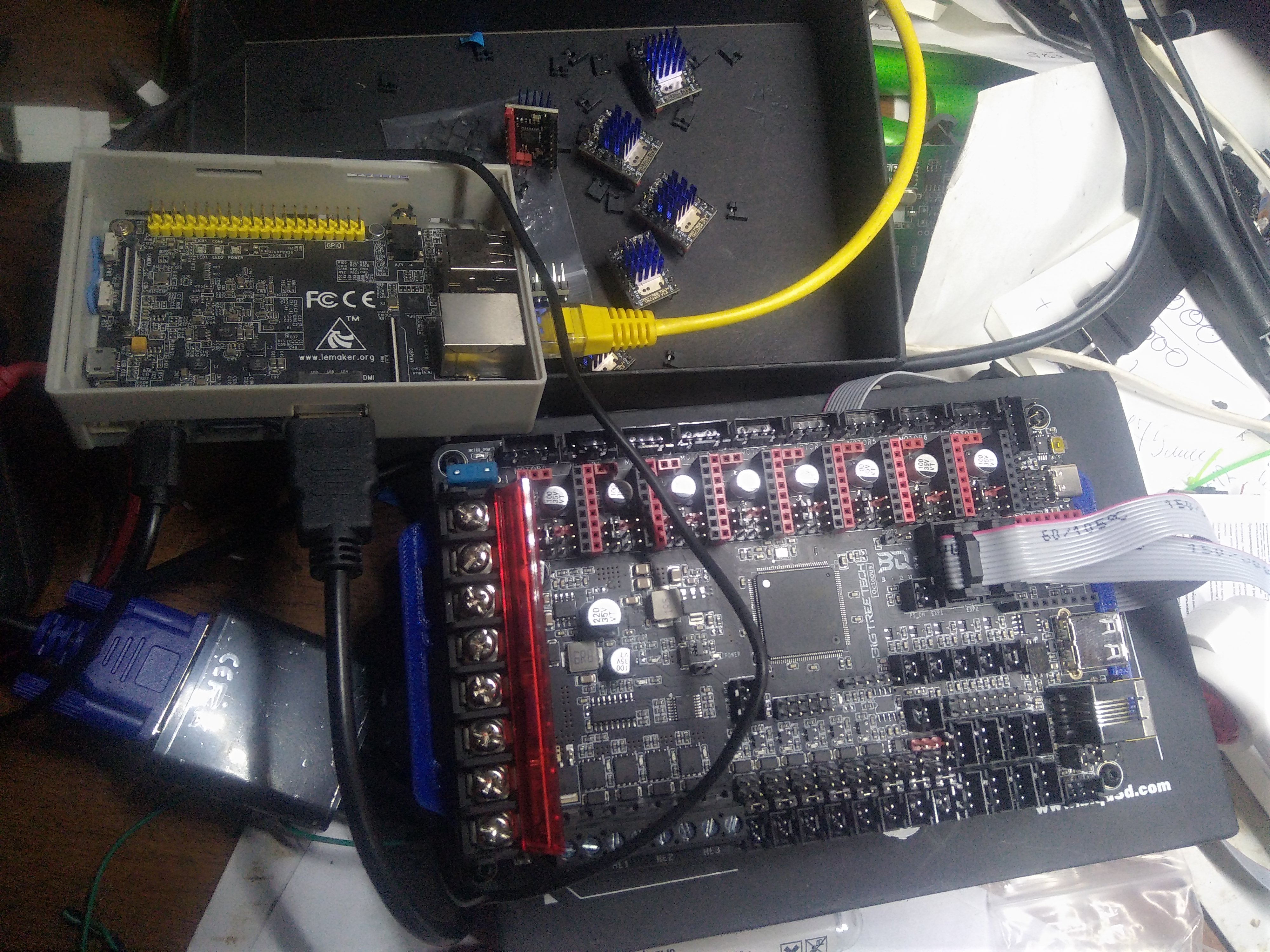

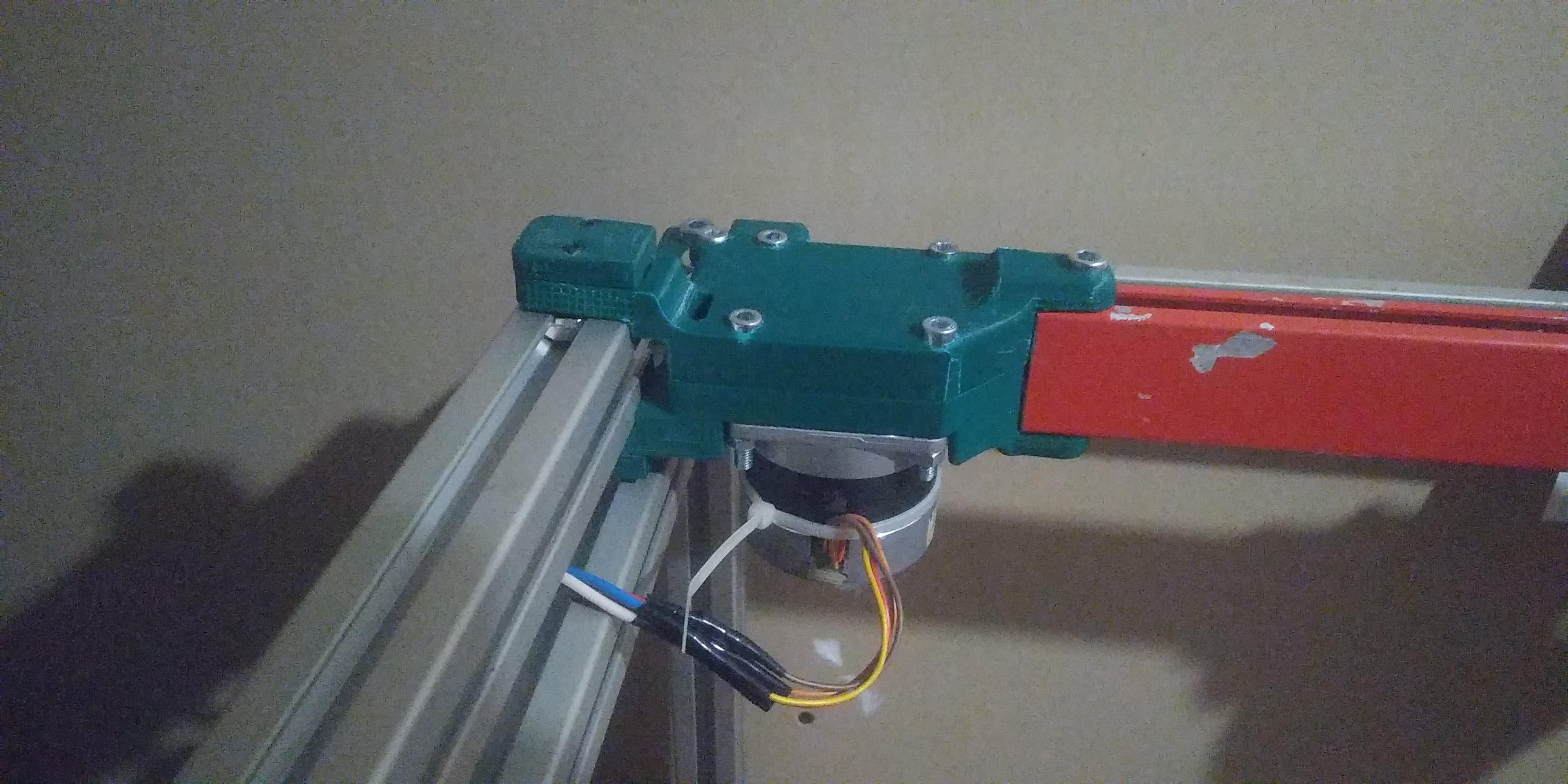

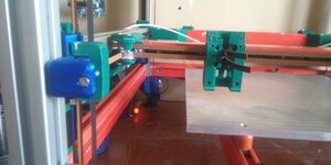

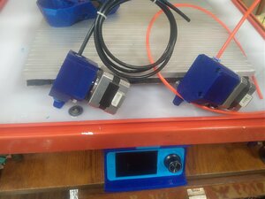

На сегодняшний день так
Две подачи (3894 просмотра) <a class='original' href='./download/file.php?id=210882&mode=view' target=_blank>Загрузить оригинал (1.21 МБ)</a>
Две подачи
Магнит Y (3894 просмотра) <a class='original' href='./download/file.php?id=210883&mode=view' target=_blank>Загрузить оригинал (1.04 МБ)</a>
Магнит Y
Endstop Hall effect (3894 просмотра) <a class='original' href='./download/file.php?id=210884&mode=view' target=_blank>Загрузить оригинал (1.24 МБ)</a>
Endstop Hall effect
IMG_20240211_205312.jpg (3894 просмотра) <a class='original' href='./download/file.php?id=210885&mode=view' target=_blank>Загрузить оригинал (1.28 МБ)</a>
IMG_20240211_205259.jpg (3894 просмотра) <a class='original' href='./download/file.php?id=210886&mode=view' target=_blank>Загрузить оригинал (1.36 МБ)</a>
IMG_20240211_205254.jpg (3894 просмотра) <a class='original' href='./download/file.php?id=210887&mode=view' target=_blank>Загрузить оригинал (1.27 МБ)</a>
IMG_20240211_205251.jpg (3894 просмотра) <a class='original' href='./download/file.php?id=210888&mode=view' target=_blank>Загрузить оригинал (1.04 МБ)</a>
IMG_20240211_205246.jpg (3894 просмотра) <a class='original' href='./download/file.php?id=210889&mode=view' target=_blank>Загрузить оригинал (1.46 МБ)</a>
IMG_20240211_205705.jpg (3894 просмотра) <a class='original' href='./download/file.php?id=210890&mode=view' target=_blank>Загрузить оригинал (1.11 МБ)</a>
Прошитые банана пи про и octopus (3894 просмотра) <a class='original' href='./download/file.php?id=210891&mode=view' target=_blank>Загрузить оригинал (2.05 МБ)</a>
balomut
Сообщения: 868
Репутация: 267
Откуда: Поланзбург
Сообщение balomut »
Не пойму в чем проблема в коде
если ввожу STEPPER_BUZZ STEPPER=stepper_x то все двигается отлично и также на оси Y ? а если Home на x и y то стоит и гудит на месте а при нажатии на концевик этой оси едет не понять куда ?
balomut
Сообщения: 868
Репутация: 267
Откуда: Поланзбург
Сообщение balomut »
убавил скорости все поехало но на 1 мм 16 проезжает
balomut
Сообщения: 868
Репутация: 267
Откуда: Поланзбург
Сообщение balomut »
Поменял 2209 на 4988 и все заработало как надо и тихо,почти что как 2209 драйвера .
Из 8 драйверов 2209 выжило только 4 - нежные они на статику жуть .

Да вы не правильно меня поняли , я всё настроил в прошивке и в для 2209 и для 4988 . Моторы дергались из-за перевёрнутых пинов в кабелях китайских . А драйвера 2209 сгорают просто от статики когда их вытаскиваю и вставляю обратно.

Драйвер 4988 при установке в octopus по умолчанию встаёт на 16 шагов и в настройке конфига надо ставить 1 шаг и тогда все работает нормально . А строки про управление драйвером по UARt закоментить.
