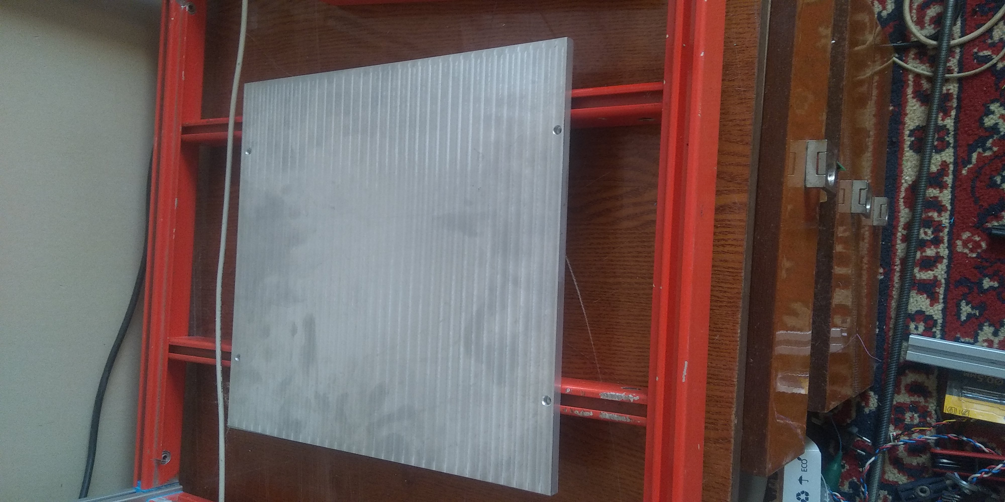

И ещё не много продвижения .
фото забыл повернуть - простите
Лицевая сторона стола (6695 просмотров) <a class='original' href='./download/file.php?id=207029&sid=469a21d454c3888f9a7a9ae7ca438e4f&mode=view' target=_blank>Загрузить оригинал (1019.17 КБ)</a>
Обратная сторона стола (6695 просмотров) <a class='original' href='./download/file.php?id=207030&sid=469a21d454c3888f9a7a9ae7ca438e4f&mode=view' target=_blank>Загрузить оригинал (869.72 КБ)</a>
