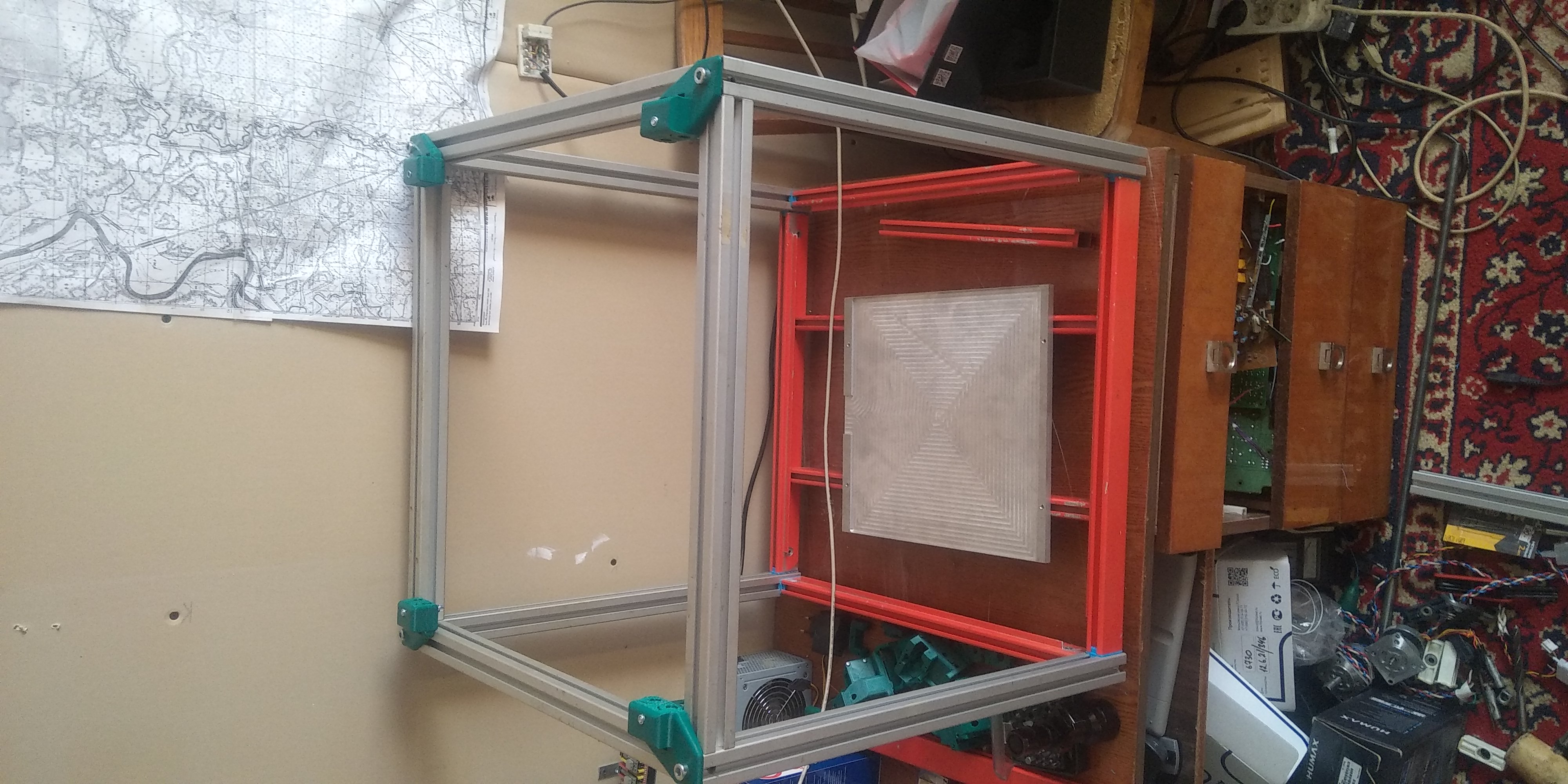

И ещё не много продвижения .
фото забыл повернуть - простите
Лицевая сторона стола (6726 просмотров) <a class='original' href='./download/file.php?id=207029&mode=view' target=_blank>Загрузить оригинал (1019.17 КБ)</a>
Обратная сторона стола (6726 просмотров) <a class='original' href='./download/file.php?id=207030&mode=view' target=_blank>Загрузить оригинал (869.72 КБ)</a>
Натяжитель ремня Z (6726 просмотров) <a class='original' href='./download/file.php?id=207031&mode=view' target=_blank>Загрузить оригинал (648.12 КБ)</a>
Натяжитель ремня Z
Горка напечатанных деталей (6726 просмотров) <a class='original' href='./download/file.php?id=207032&mode=view' target=_blank>Загрузить оригинал (1021.28 КБ)</a>
Рама (6726 просмотров) <a class='original' href='./download/file.php?id=207033&mode=view' target=_blank>Загрузить оригинал (1.09 МБ)</a>
Рама
Закладные в профиль М5 (6726 просмотров) <a class='original' href='./download/file.php?id=207034&mode=view' target=_blank>Загрузить оригинал (891.8 КБ)</a>

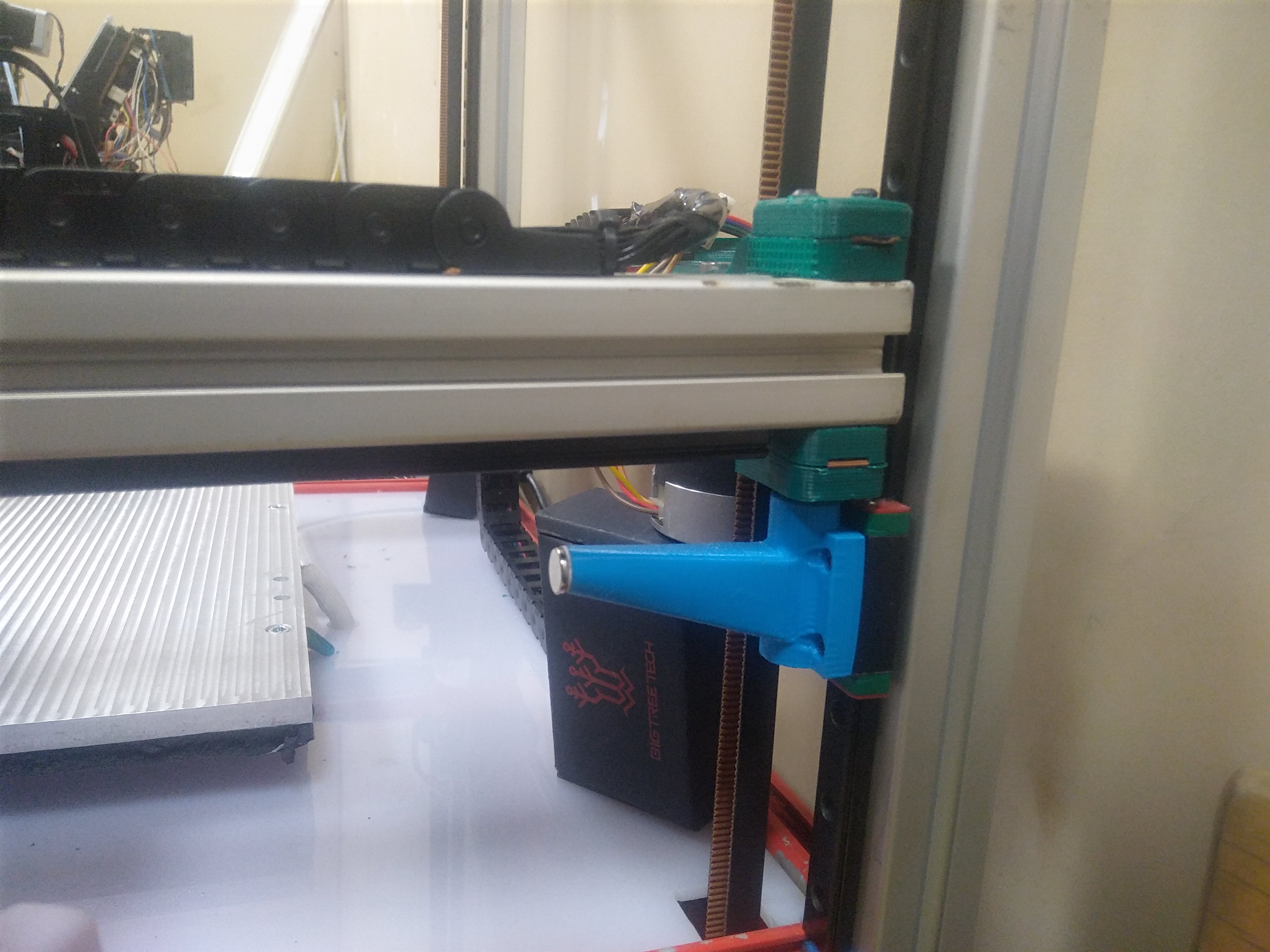

balomut писал(а): ↑16 апр 2023, 11:09 Результат на сегодня 16 апреля
че за натяжитель на 3 фоте?
balomut
Сообщения: 868
Репутация: 267
Откуда: Поланзбург
Re: 3D принтер FFF 360х360х360 "Альтернатива "
Сообщение balomut »
Так понятнее , что за натяжитель ?

Сообщение ShadowOleg »
я думал зеленая деталька по центру фоты с торчащими концами натяжитель
balomut
Сообщения: 868
Репутация: 267
Откуда: Поланзбург
Сообщение balomut »
Это каретка где экструдер стоит .
