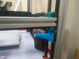

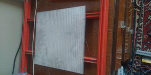

И ещё не много продвижения .
фото забыл повернуть - простите

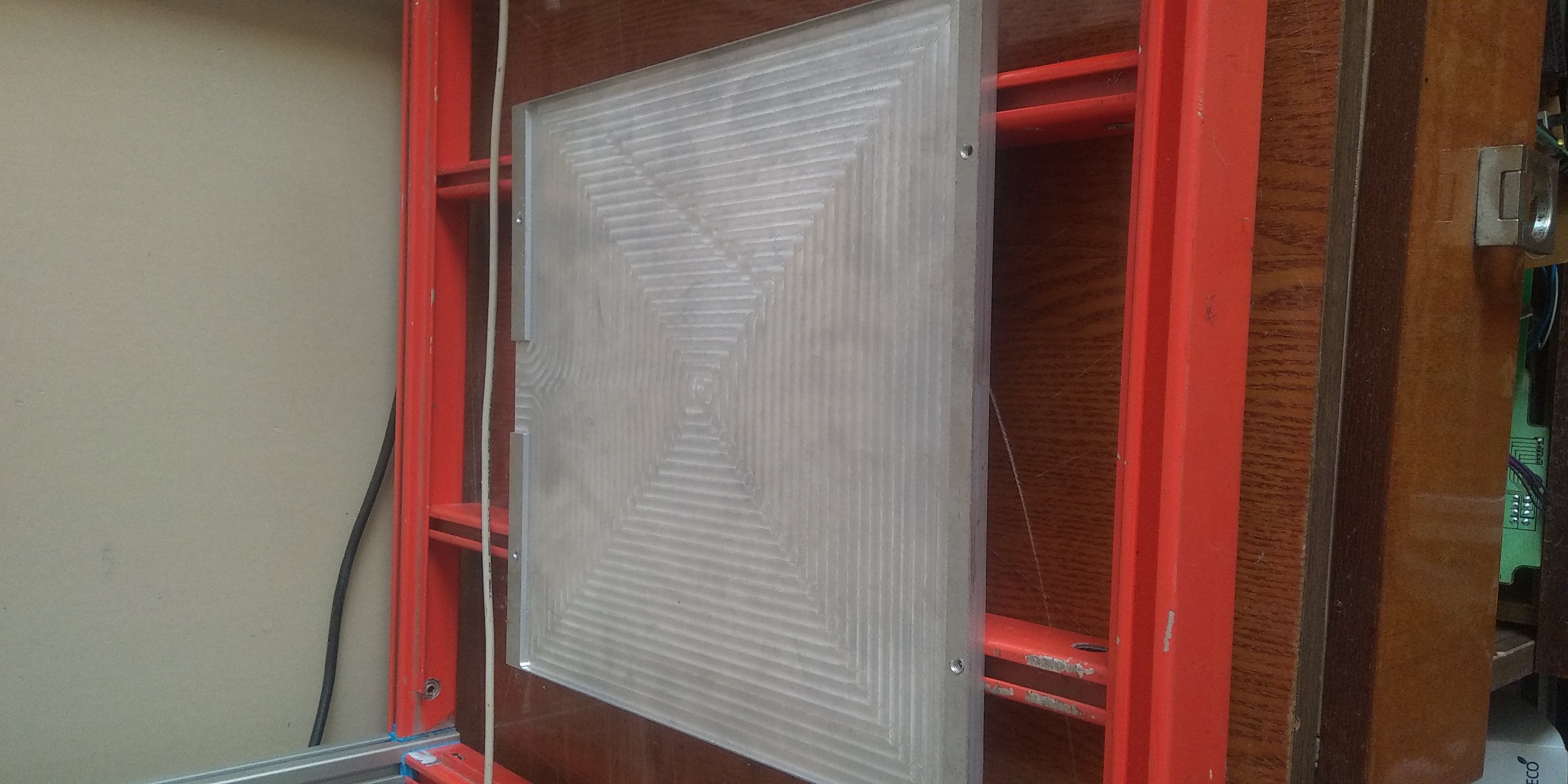

Лицевая сторона стола (6719 просмотров) <a class='original' href='./download/file.php?id=207029&mode=view' target=_blank>Загрузить оригинал (1019.17 КБ)</a>
Обратная сторона стола (6719 просмотров) <a class='original' href='./download/file.php?id=207030&mode=view' target=_blank>Загрузить оригинал (869.72 КБ)</a>

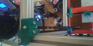

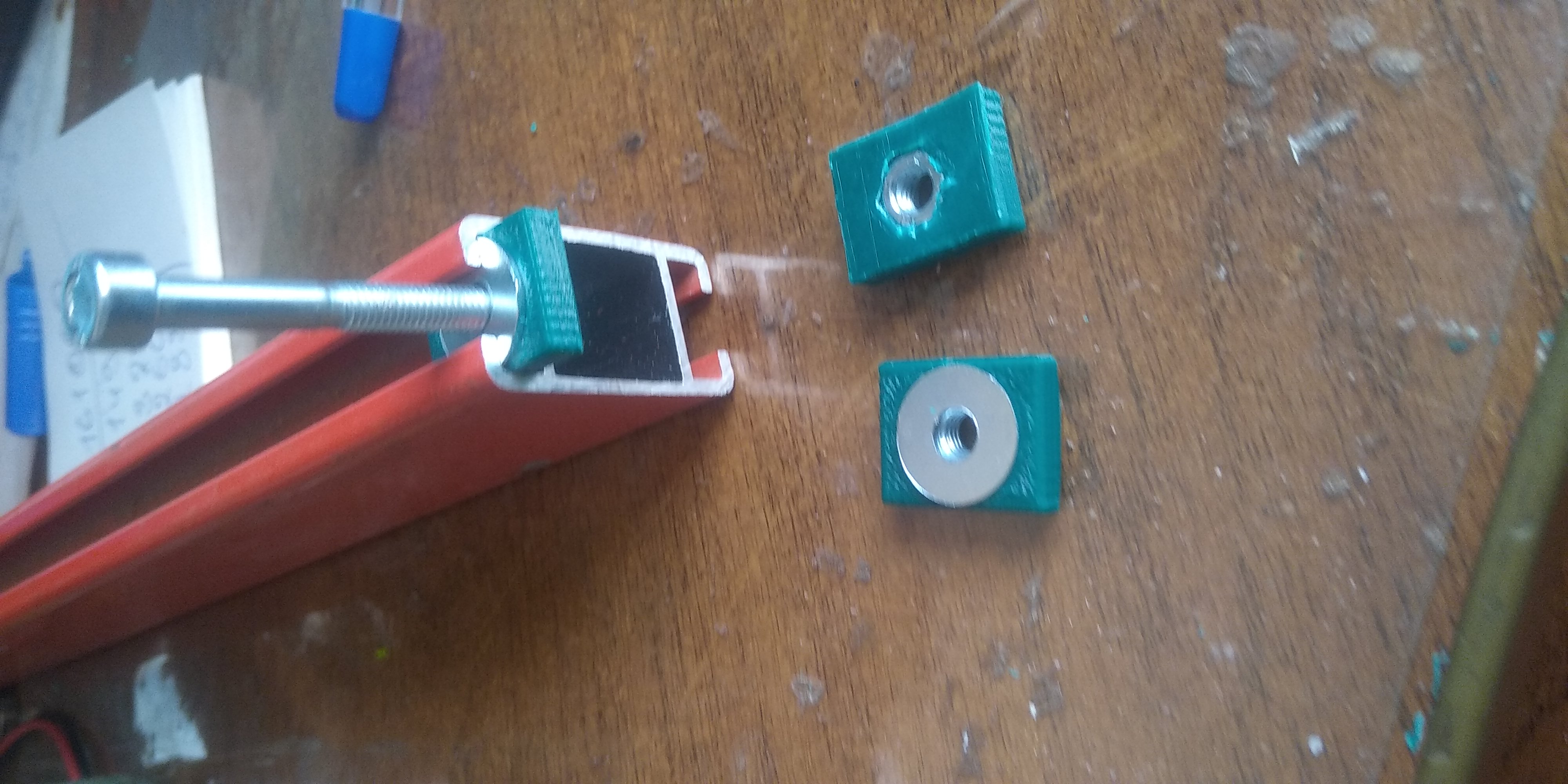

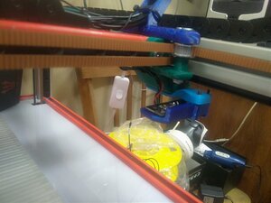

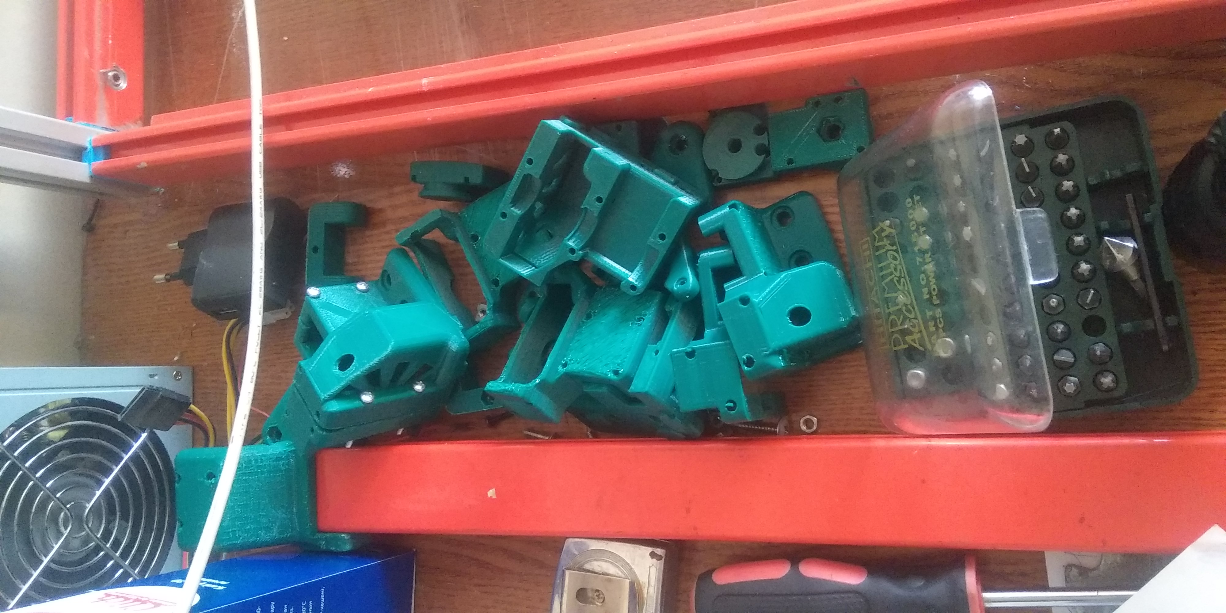

Натяжитель ремня Z (6719 просмотров) <a class='original' href='./download/file.php?id=207031&mode=view' target=_blank>Загрузить оригинал (648.12 КБ)</a>
Натяжитель ремня Z
Горка напечатанных деталей (6719 просмотров) <a class='original' href='./download/file.php?id=207032&mode=view' target=_blank>Загрузить оригинал (1021.28 КБ)</a>

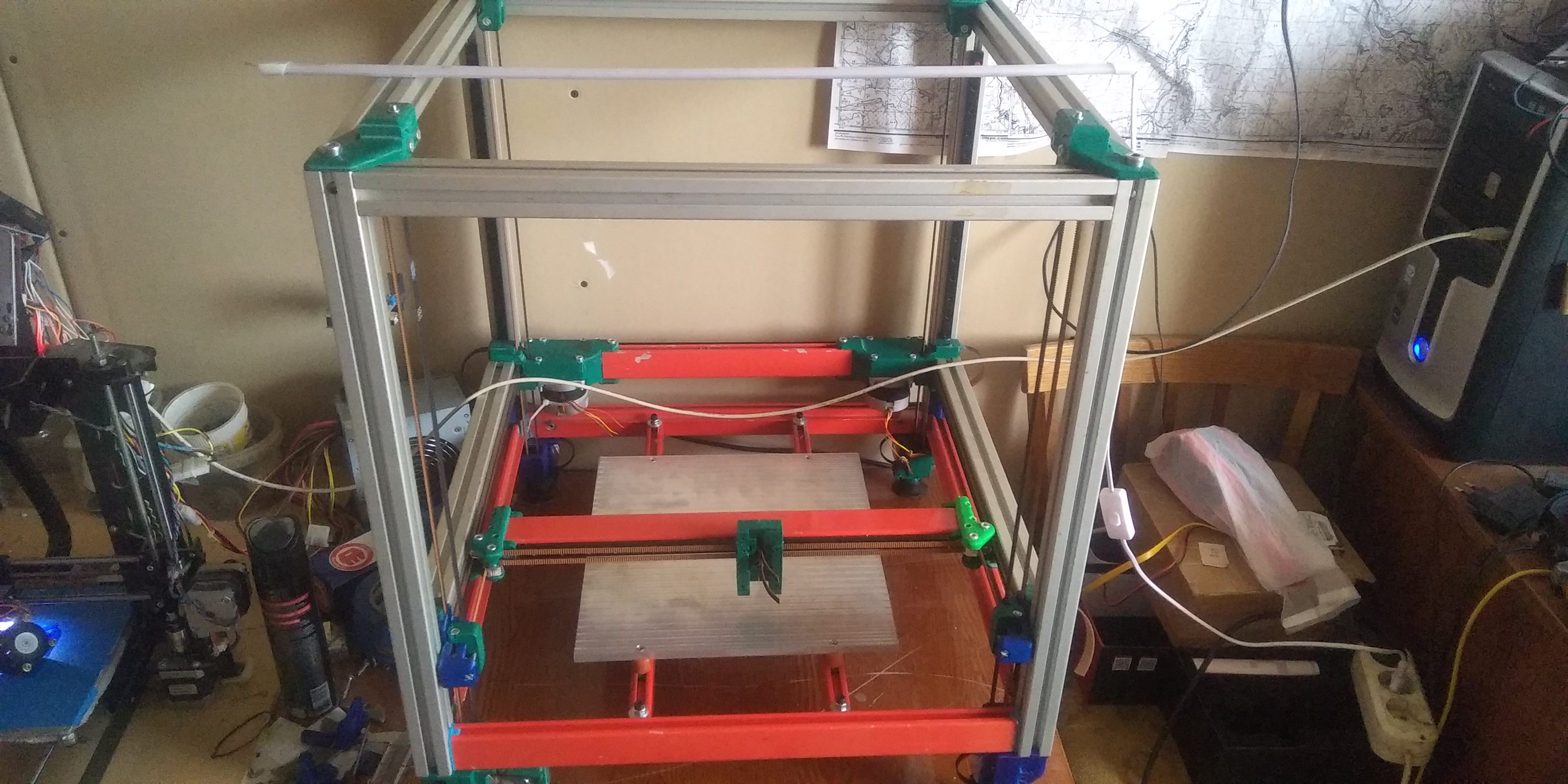

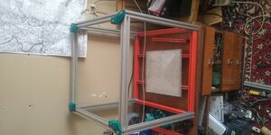

Рама (6719 просмотров) <a class='original' href='./download/file.php?id=207033&mode=view' target=_blank>Загрузить оригинал (1.09 МБ)</a>
Рама
Закладные в профиль М5 (6719 просмотров) <a class='original' href='./download/file.php?id=207034&mode=view' target=_blank>Загрузить оригинал (891.8 КБ)</a>

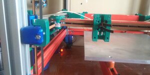

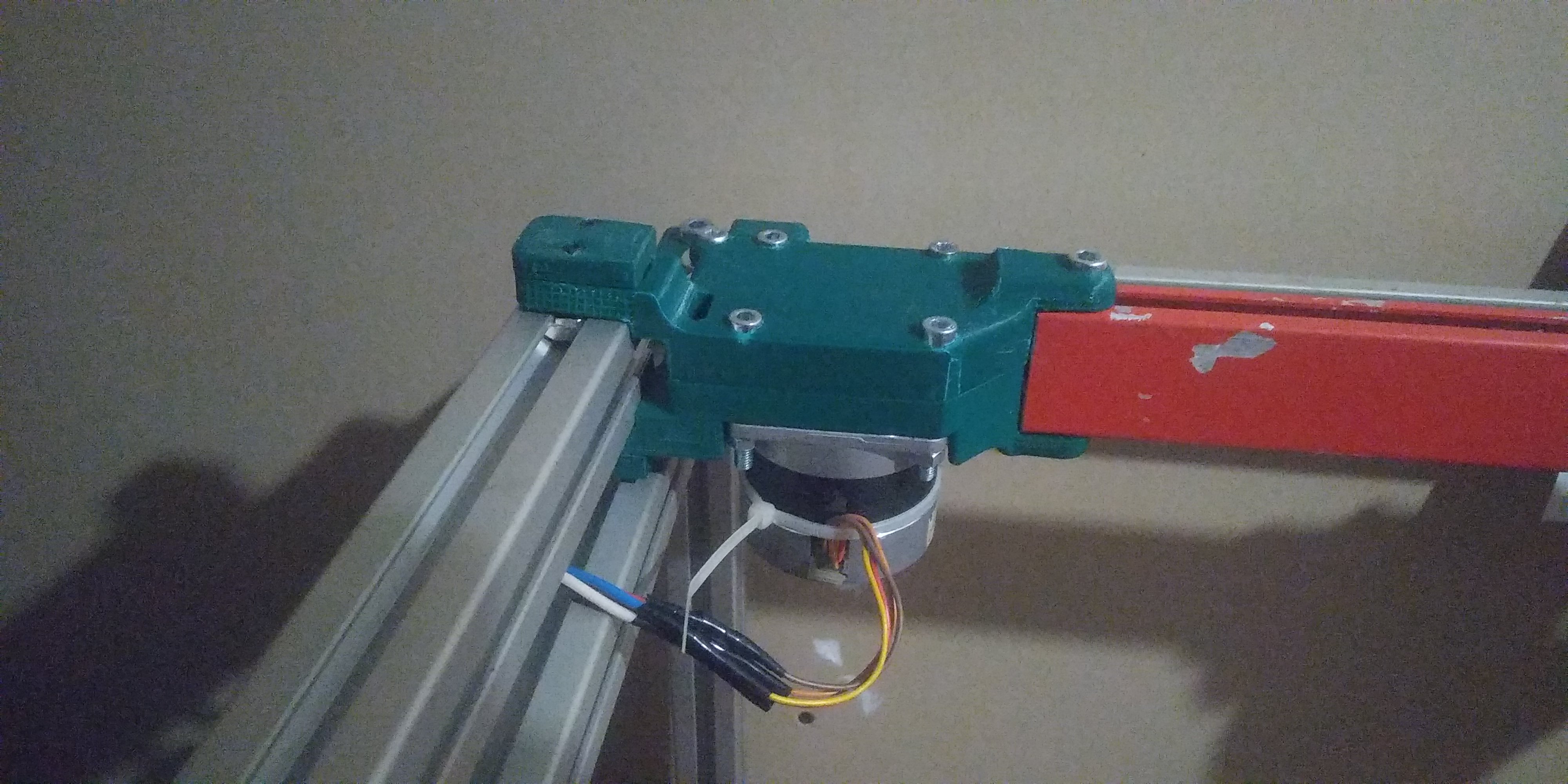

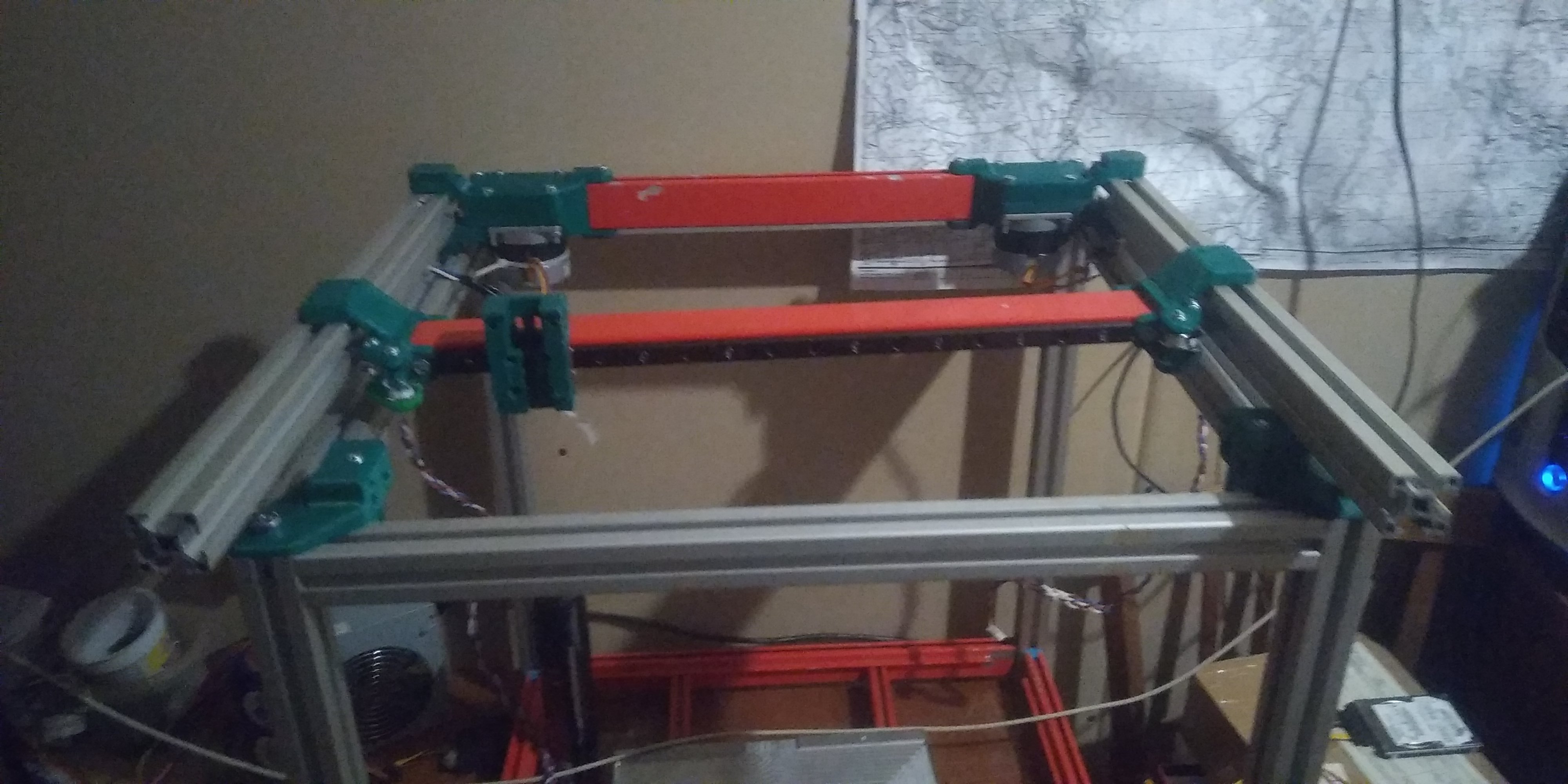

Чуть ещё продвижения
IMG_2023_03_18_21_22_12_7589135603102733848243.jpg (6665 просмотров) <a class='original' href='./download/file.php?id=207133&mode=view' target=_blank>Загрузить оригинал (1.05 МБ)</a>
IMG_2023_03_18_21_22_35_4193193969670214707823.jpg (6665 просмотров) <a class='original' href='./download/file.php?id=207134&mode=view' target=_blank>Загрузить оригинал (1.08 МБ)</a>
IMG_2023_03_18_21_22_52_1376667702689069883639.jpg (6665 просмотров) <a class='original' href='./download/file.php?id=207135&mode=view' target=_blank>Загрузить оригинал (781.21 КБ)</a>

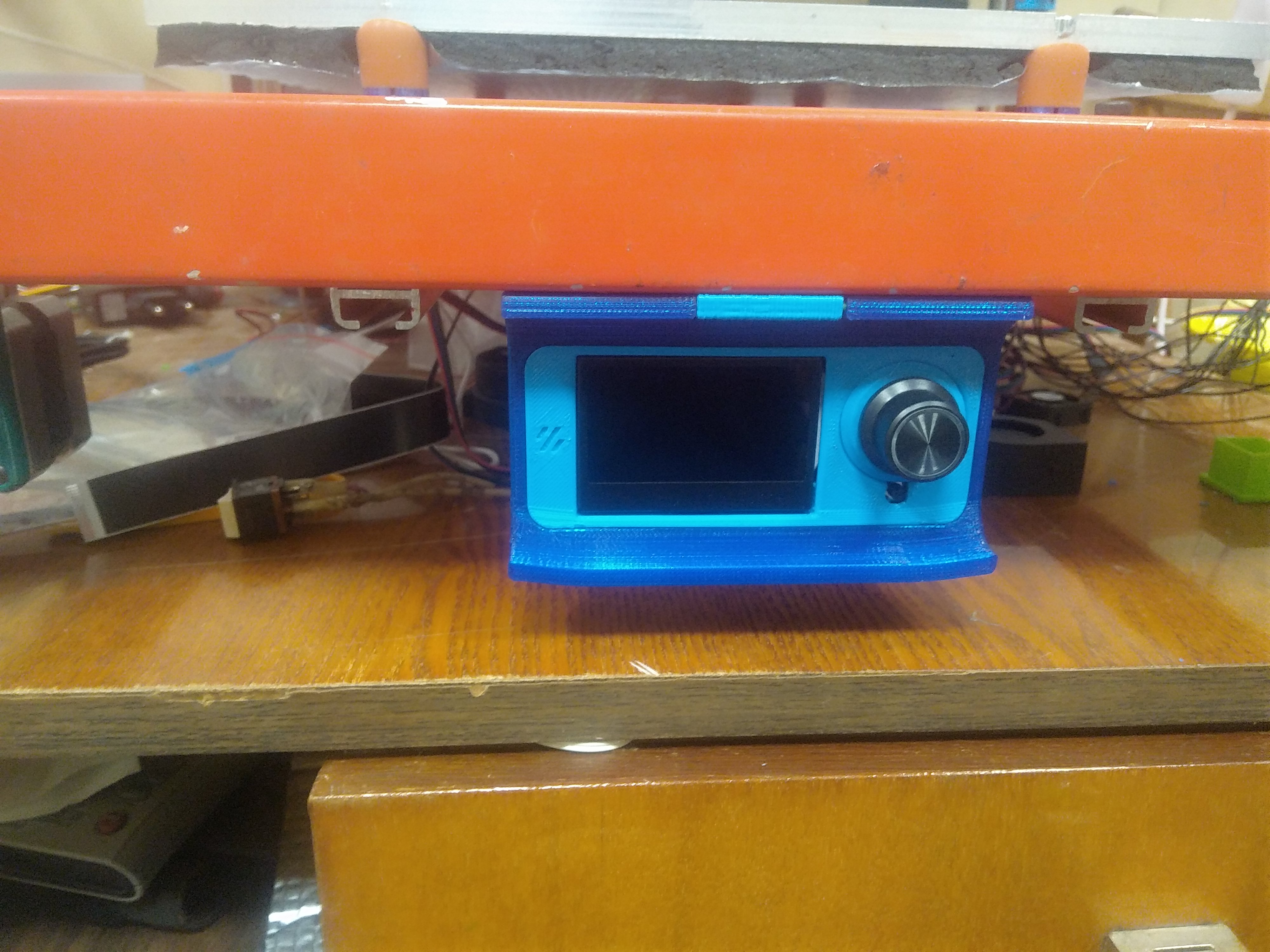

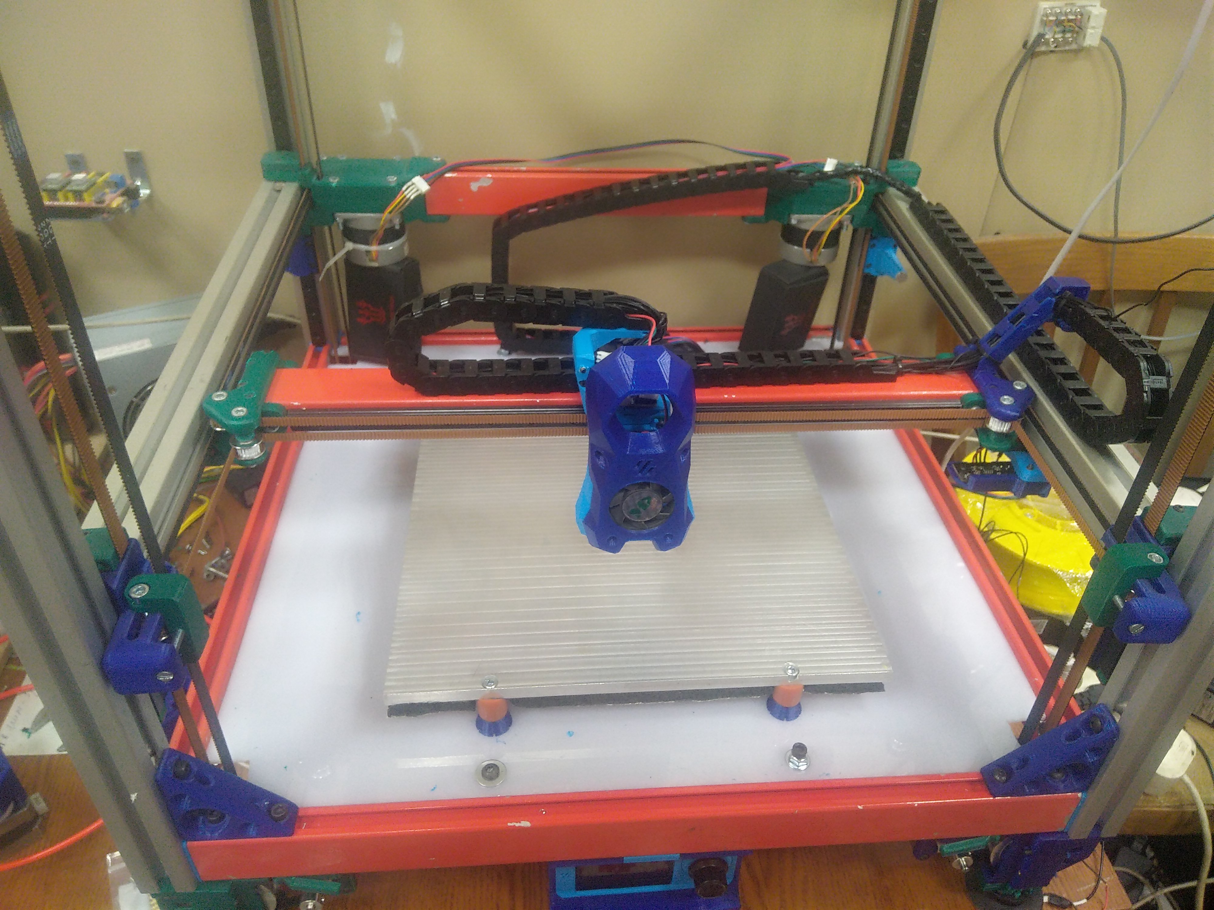

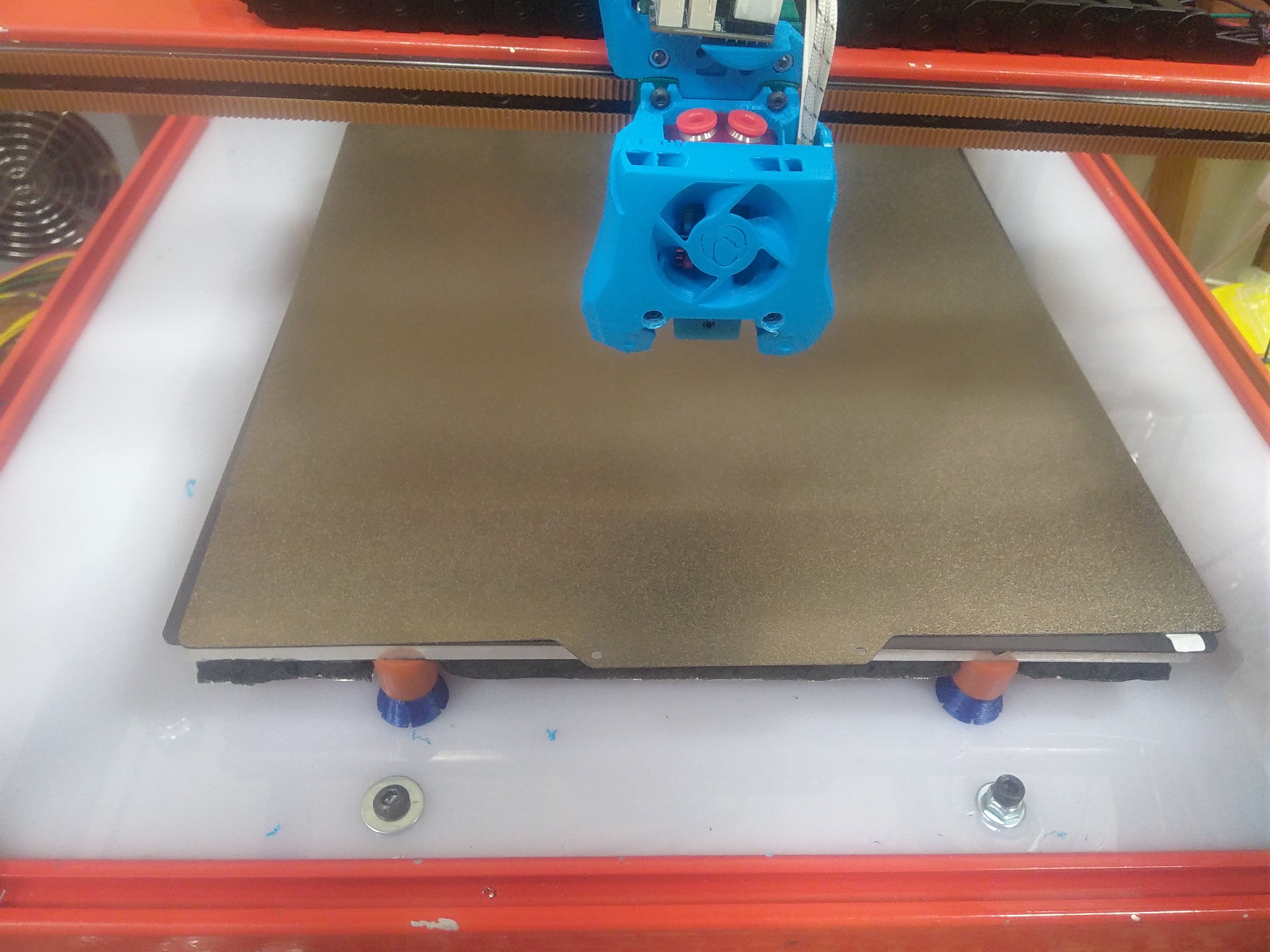

Результат на сегодня 16 апреля
IMG_2023_04_16_11_07_38_9206362100966424506798.jpg (6449 просмотров) <a class='original' href='./download/file.php?id=207562&mode=view' target=_blank>Загрузить оригинал (1.04 МБ)</a>
IMG_2023_04_16_11_08_14_1901828233776320518755.jpg (6449 просмотров) <a class='original' href='./download/file.php?id=207563&mode=view' target=_blank>Загрузить оригинал (735.07 КБ)</a>
IMG_2023_04_16_11_08_31_8507121007208099497447.jpg (6449 просмотров) <a class='original' href='./download/file.php?id=207564&mode=view' target=_blank>Загрузить оригинал (730.55 КБ)</a>
IMG_2023_04_16_11_08_55_9269093356376469664864.jpg (6449 просмотров) <a class='original' href='./download/file.php?id=207565&mode=view' target=_blank>Загрузить оригинал (816.33 КБ)</a>

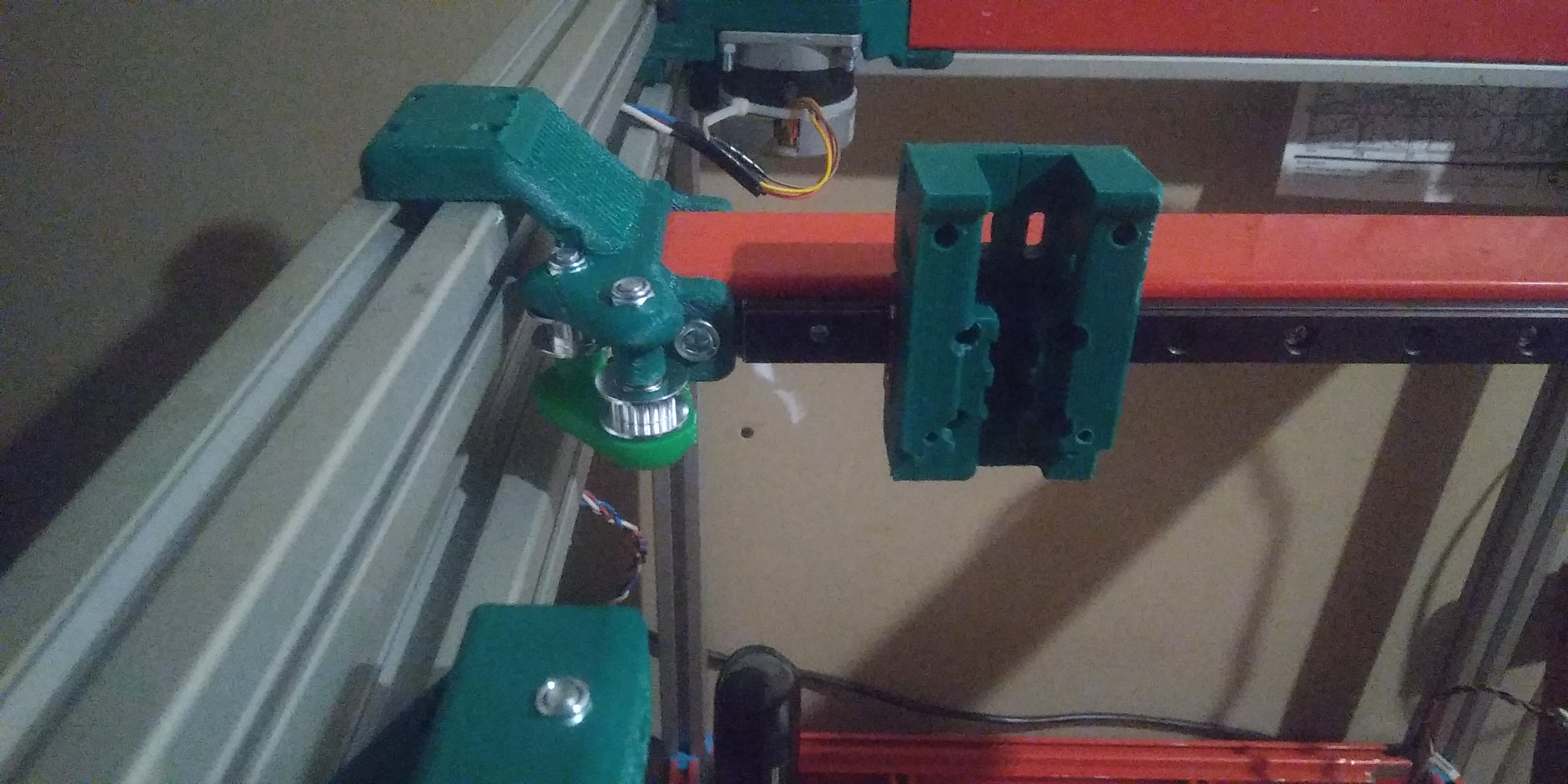

ShadowOleg
Сообщения: 28
Зарегистрирован: 13 дек 2022, 21:20
Re: 3D принтер FFF 360х360х360 "Альтернатива "
Сообщение ShadowOleg »

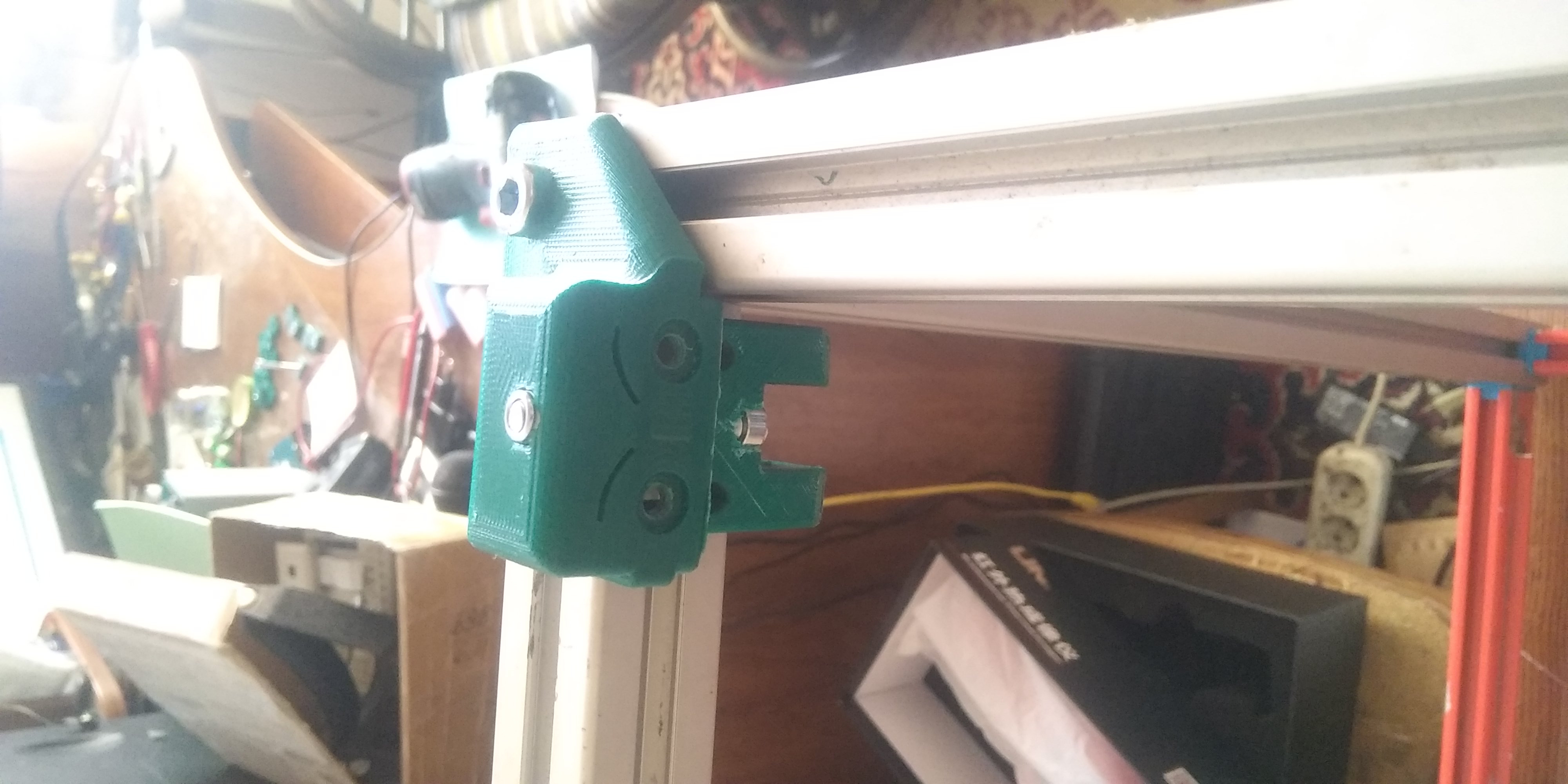

balomut писал(а): ↑16 апр 2023, 11:09 Результат на сегодня 16 апреля
че за натяжитель на 3 фоте?
balomut
Сообщения: 868
Репутация: 267
Откуда: Поланзбург
Сообщение balomut »

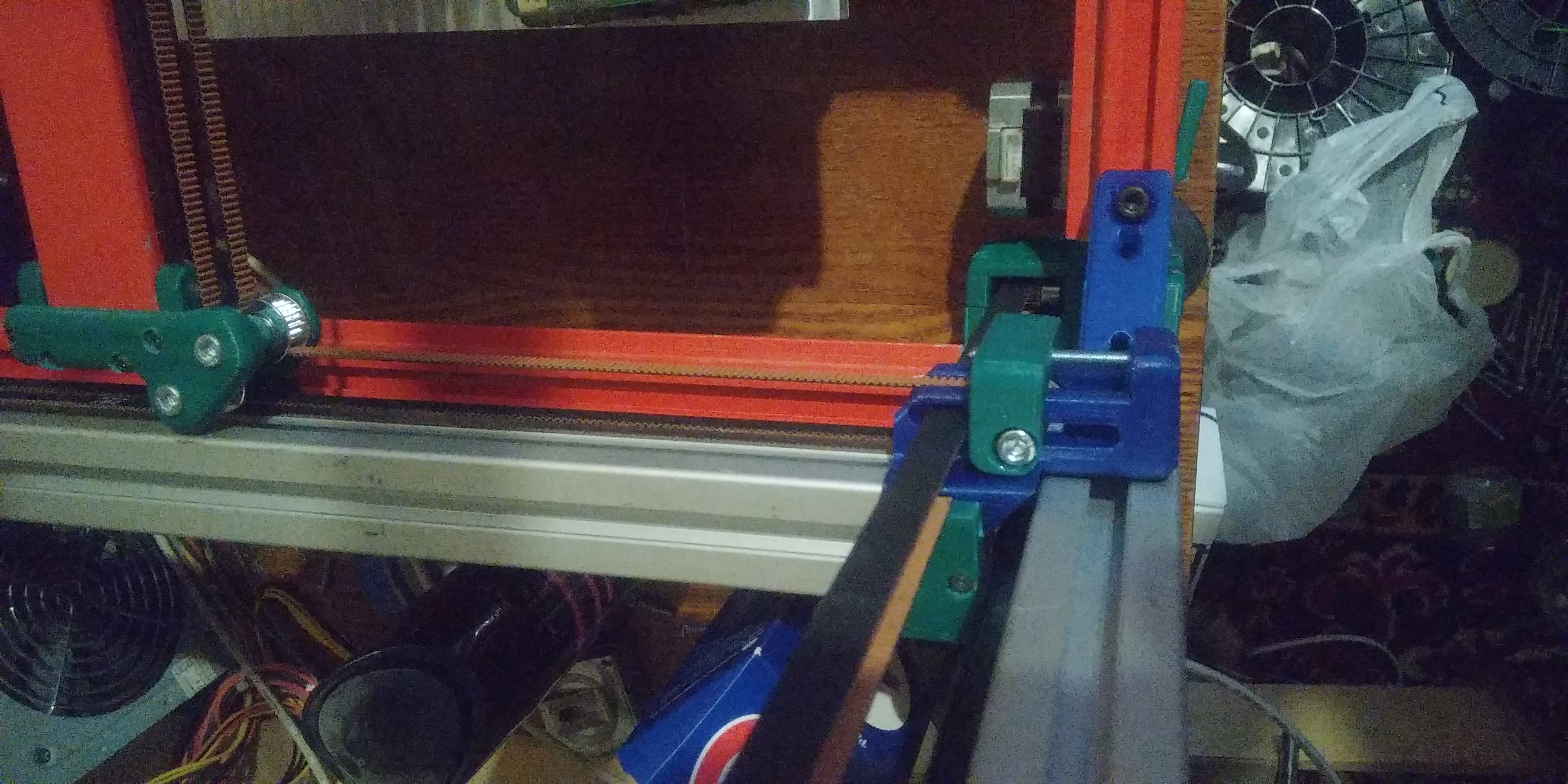

Так понятнее , что за натяжитель ?

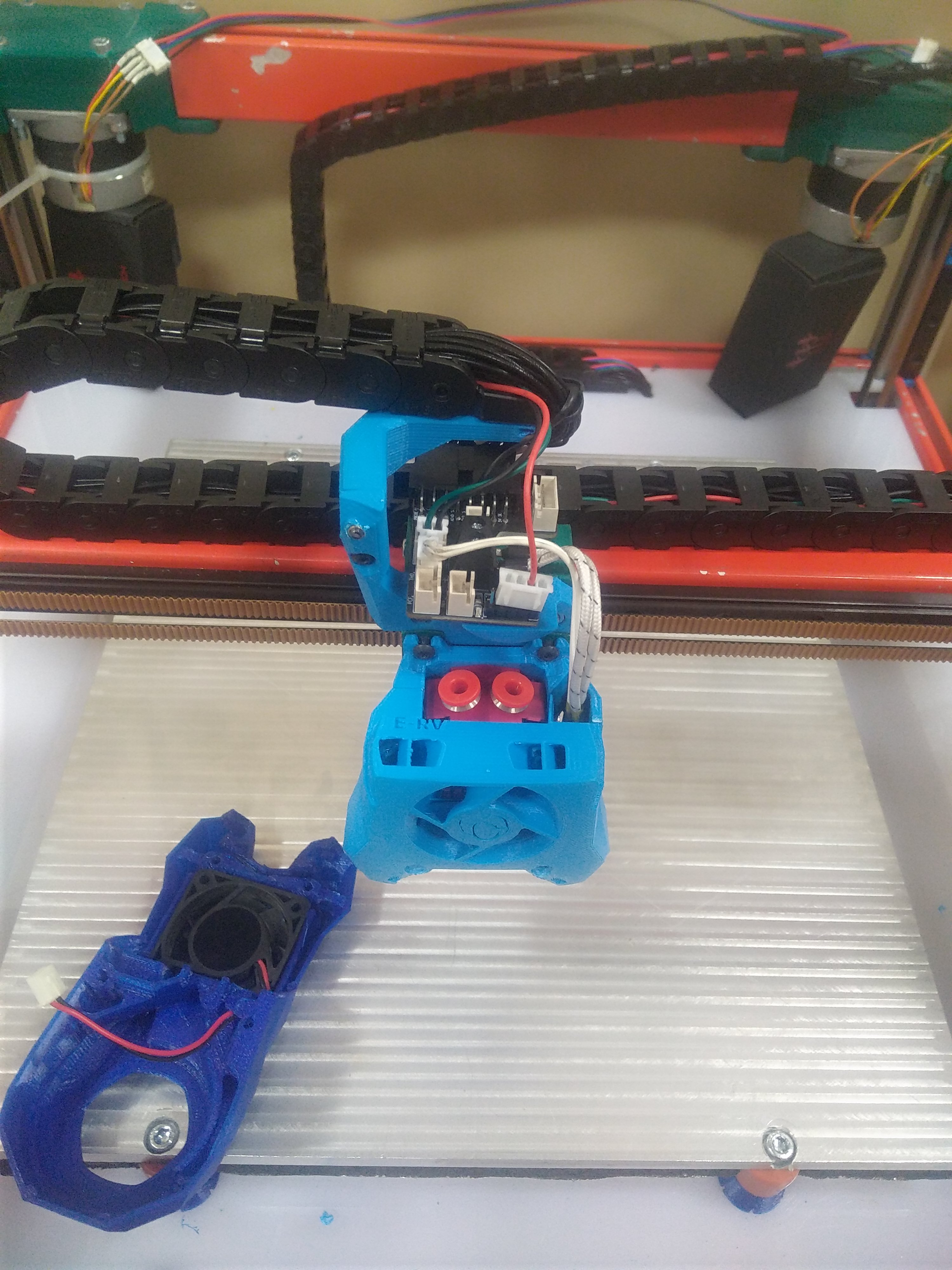

IMG_2023_05_02_20_14_20_9375440643018109822026.jpg (6228 просмотров) <a class='original' href='./download/file.php?id=207712&mode=view' target=_blank>Загрузить оригинал (1.31 МБ)</a>
ShadowOleg
Сообщения: 28
я думал зеленая деталька по центру фоты с торчащими концами натяжитель
balomut
Сообщения: 868
Репутация: 267
Откуда: Поланзбург
Сообщение balomut »
Это каретка где экструдер стоит .

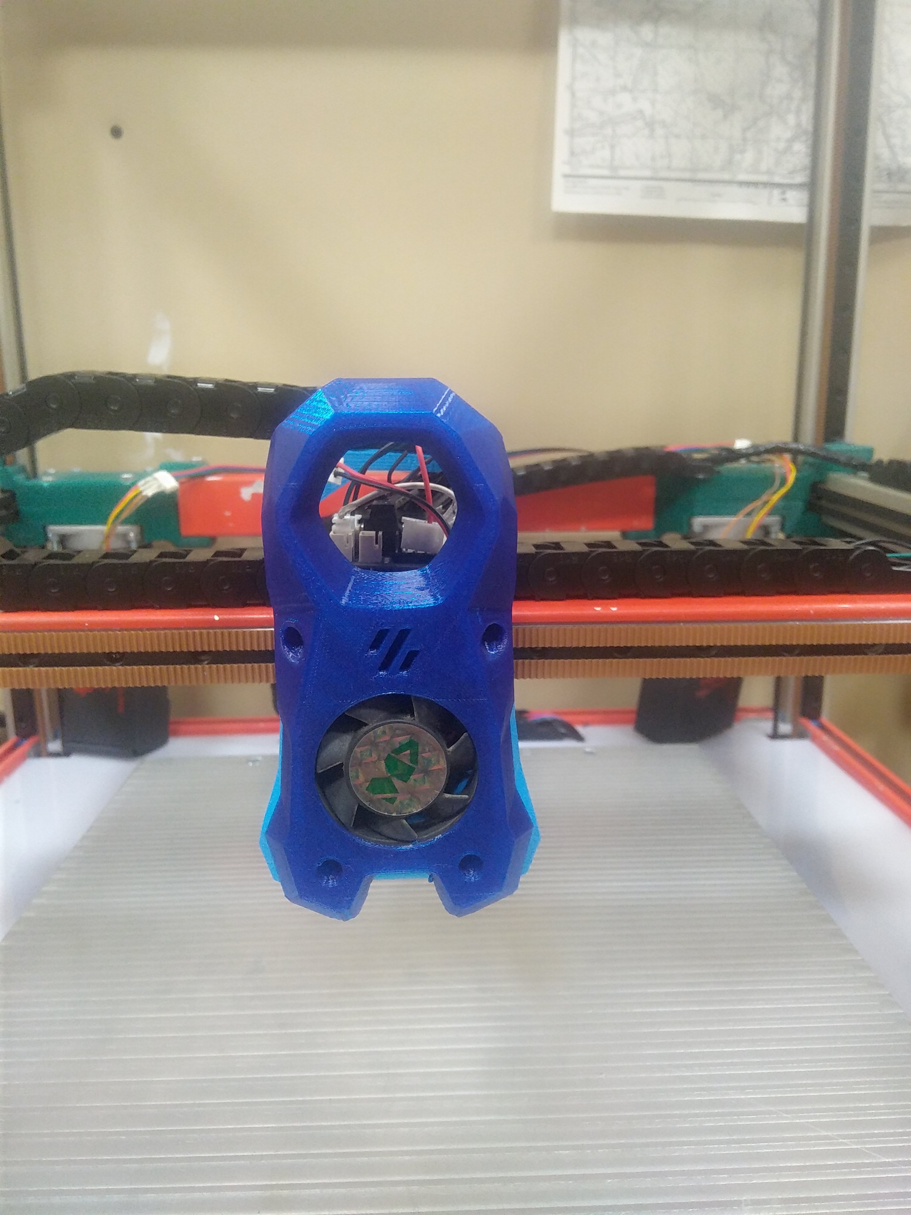

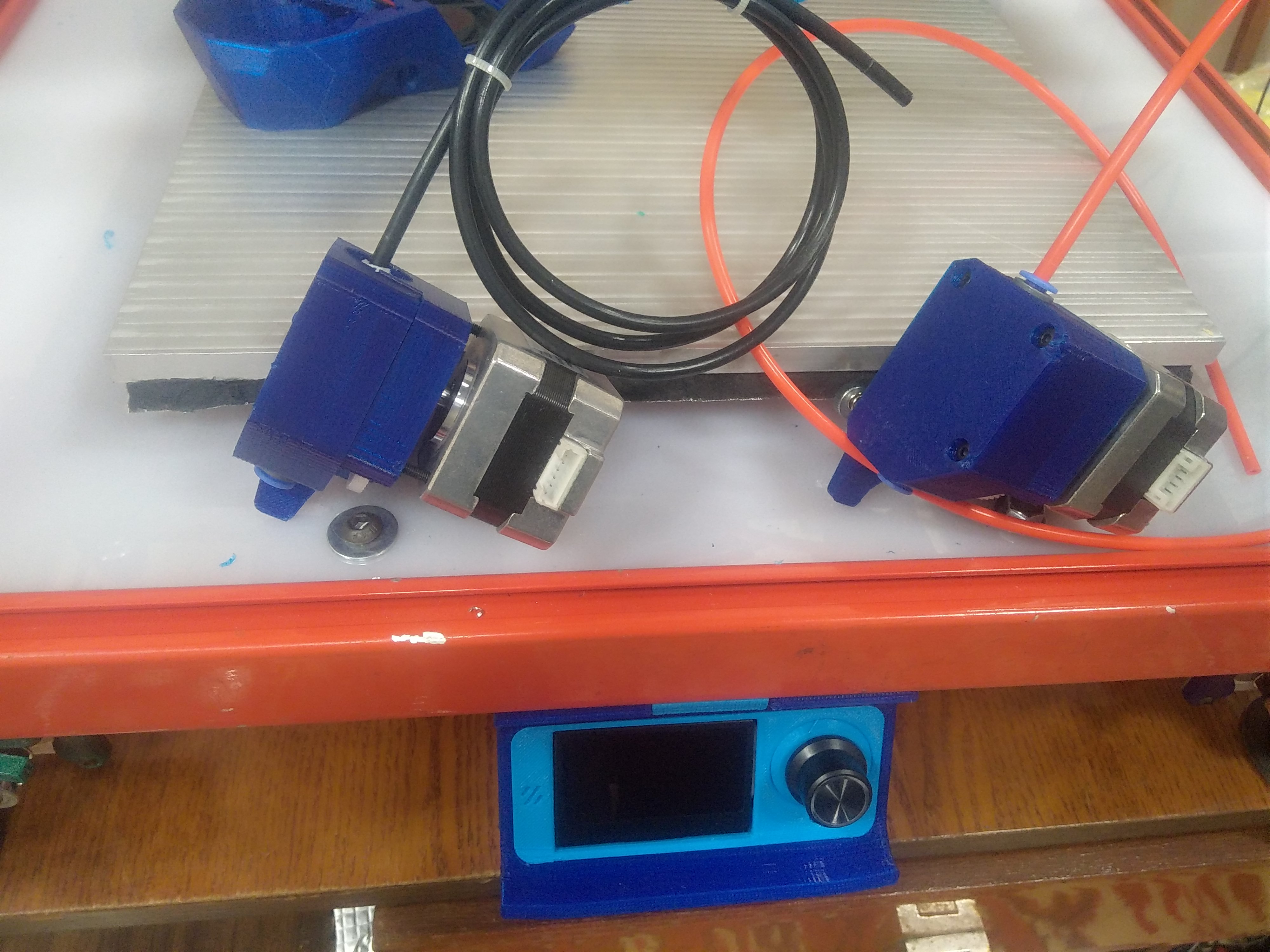

На сегодняшний день так
Две подачи (4403 просмотра) <a class='original' href='./download/file.php?id=210882&mode=view' target=_blank>Загрузить оригинал (1.21 МБ)</a>
Две подачи
Магнит Y (4403 просмотра) <a class='original' href='./download/file.php?id=210883&mode=view' target=_blank>Загрузить оригинал (1.04 МБ)</a>
Магнит Y
Endstop Hall effect (4403 просмотра) <a class='original' href='./download/file.php?id=210884&mode=view' target=_blank>Загрузить оригинал (1.24 МБ)</a>
Endstop Hall effect
IMG_20240211_205312.jpg (4403 просмотра) <a class='original' href='./download/file.php?id=210885&mode=view' target=_blank>Загрузить оригинал (1.28 МБ)</a>
IMG_20240211_205259.jpg (4403 просмотра) <a class='original' href='./download/file.php?id=210886&mode=view' target=_blank>Загрузить оригинал (1.36 МБ)</a>
IMG_20240211_205254.jpg (4403 просмотра) <a class='original' href='./download/file.php?id=210887&mode=view' target=_blank>Загрузить оригинал (1.27 МБ)</a>
IMG_20240211_205251.jpg (4403 просмотра) <a class='original' href='./download/file.php?id=210888&mode=view' target=_blank>Загрузить оригинал (1.04 МБ)</a>
IMG_20240211_205246.jpg (4403 просмотра) <a class='original' href='./download/file.php?id=210889&mode=view' target=_blank>Загрузить оригинал (1.46 МБ)</a>
IMG_20240211_205705.jpg (4403 просмотра) <a class='original' href='./download/file.php?id=210890&mode=view' target=_blank>Загрузить оригинал (1.11 МБ)</a>

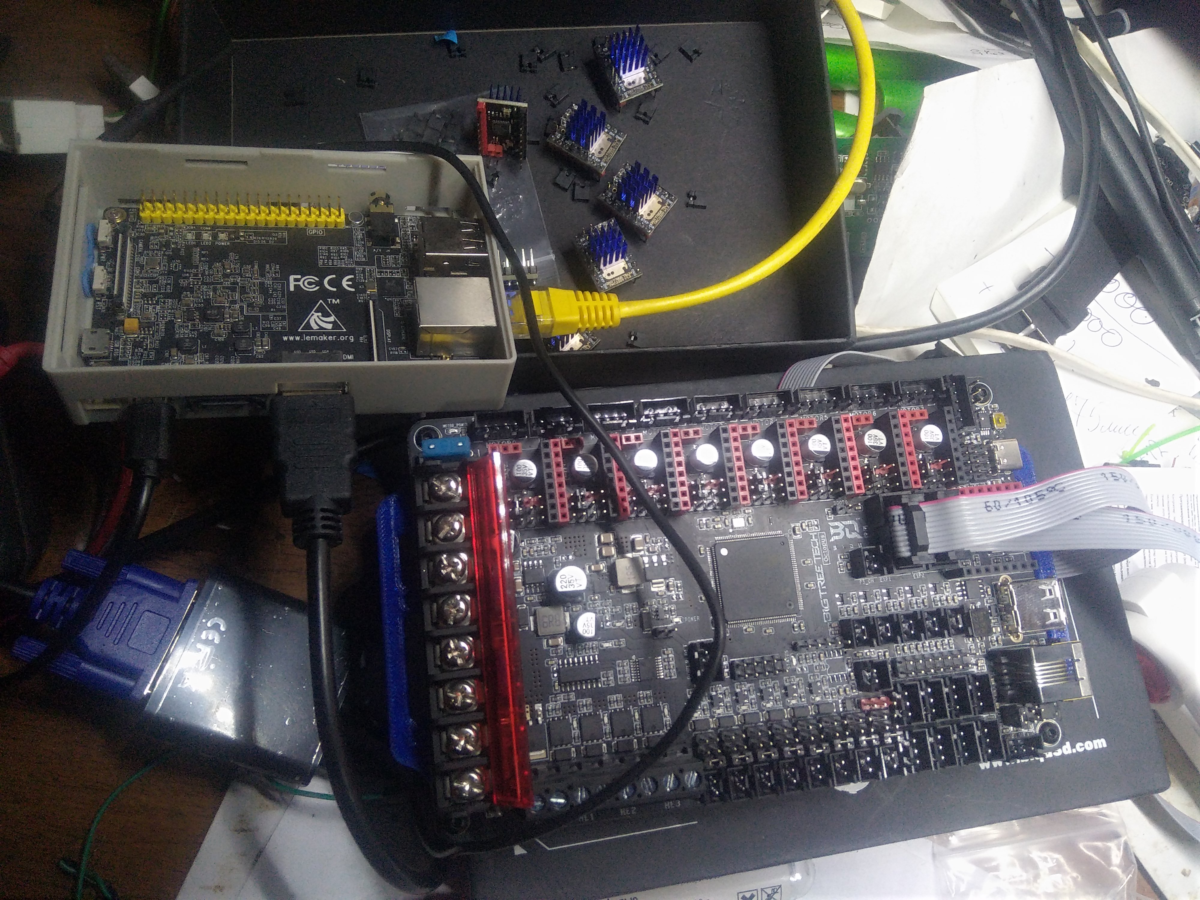

Прошитые банана пи про и octopus (4403 просмотра) <a class='original' href='./download/file.php?id=210891&mode=view' target=_blank>Загрузить оригинал (2.05 МБ)</a>

Не пойму в чем проблема в коде
если ввожу STEPPER_BUZZ STEPPER=stepper_x то все двигается отлично и также на оси Y ? а если Home на x и y то стоит и гудит на месте а при нажатии на концевик этой оси едет не понять куда ?

убавил скорости все поехало но на 1 мм 16 проезжает

Поменял 2209 на 4988 и все заработало как надо и тихо,почти что как 2209 драйвера .
Из 8 драйверов 2209 выжило только 4 - нежные они на статику жуть .

Драйвера Trinamic управляются по UART и SPI, и настраиваются совсем иначе, нежели 4988, что управляет принтером то? За три года ни один не сжёг, двигал моторы без питания, так что выработанной ЭДС на включение экрана и обдува хватало.

[tmc2208 stepper_x]
uart_pin: PC10
run_current: 0.580
stealthchop_threshold: 999999
В клиппере, если у вас не указаны вот эти параметры в дополнение к stepper, то драйвера TMC не будут правильно работать вообще. Ни дробление не будет задаваться им, ни ток, ни тихий режим, ничего. По умолчанию оно всё закомментировано или отсутствует.

Да вы не правильно меня поняли , я всё настроил в прошивке и в для 2209 и для 4988 . Моторы дергались из-за перевёрнутых пинов в кабелях китайских . А драйвера 2209 сгорают просто от статики когда их вытаскиваю и вставляю обратно.

Драйвер 4988 при установке в octopus по умолчанию встаёт на 16 шагов и в настройке конфига надо ставить 1 шаг и тогда все работает нормально . А строки про управление драйвером по UARt закоментить.
