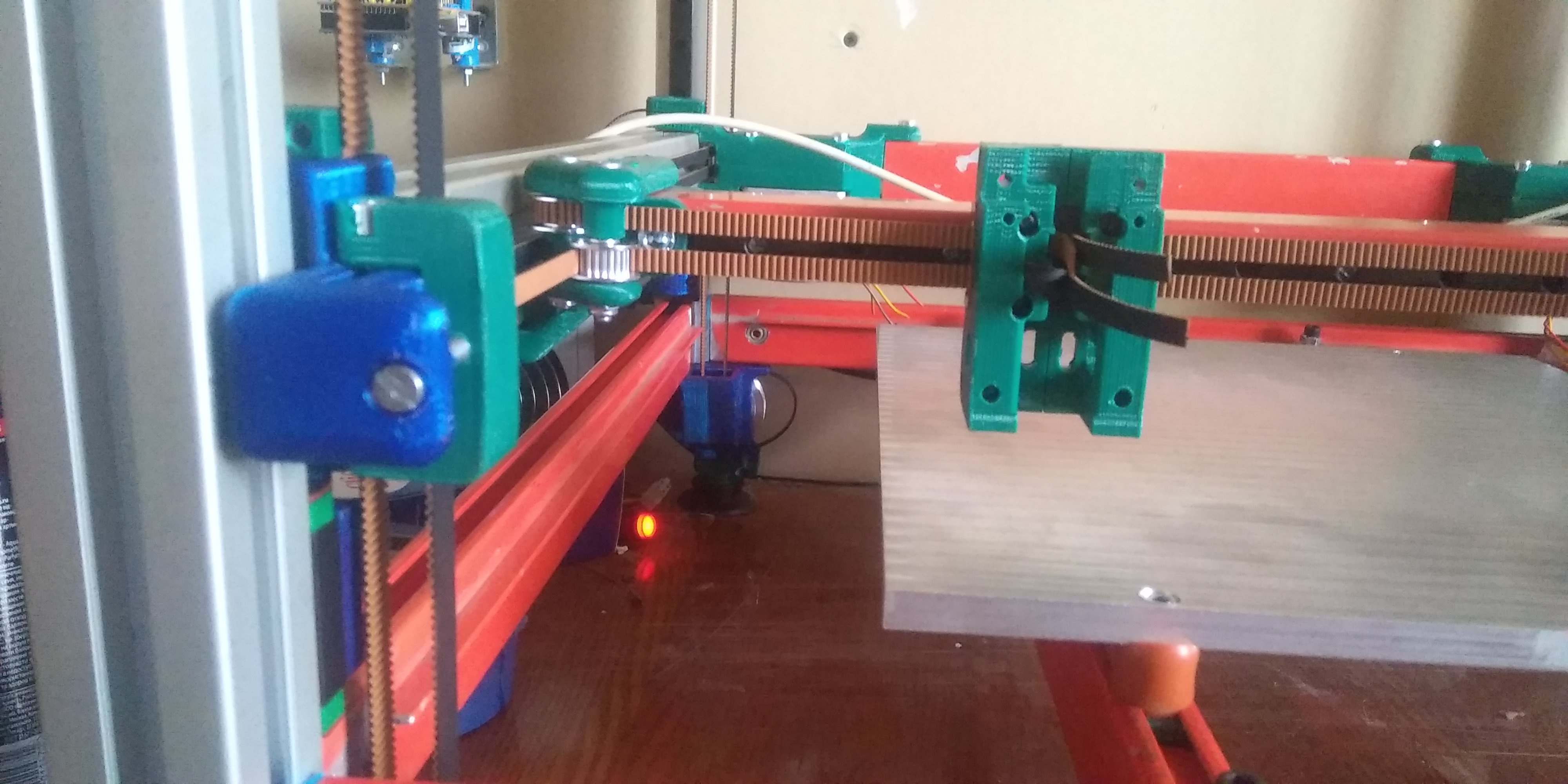

Так понятнее , что за натяжитель ?
IMG_2023_05_02_20_14_20_9375440643018109822026.jpg (5795 просмотров) <a class='original' href='./download/file.php?id=207712&mode=view' target=_blank>Загрузить оригинал (1.31 МБ)</a>
ShadowOleg
Сообщения: 28
Зарегистрирован: 13 дек 2022, 21:20
Re: 3D принтер FFF 360х360х360 "Альтернатива "
Сообщение ShadowOleg »
я думал зеленая деталька по центру фоты с торчащими концами натяжитель
balomut
Сообщения: 868
Репутация: 267
Откуда: Поланзбург
Сообщение balomut »
Это каретка где экструдер стоит .
