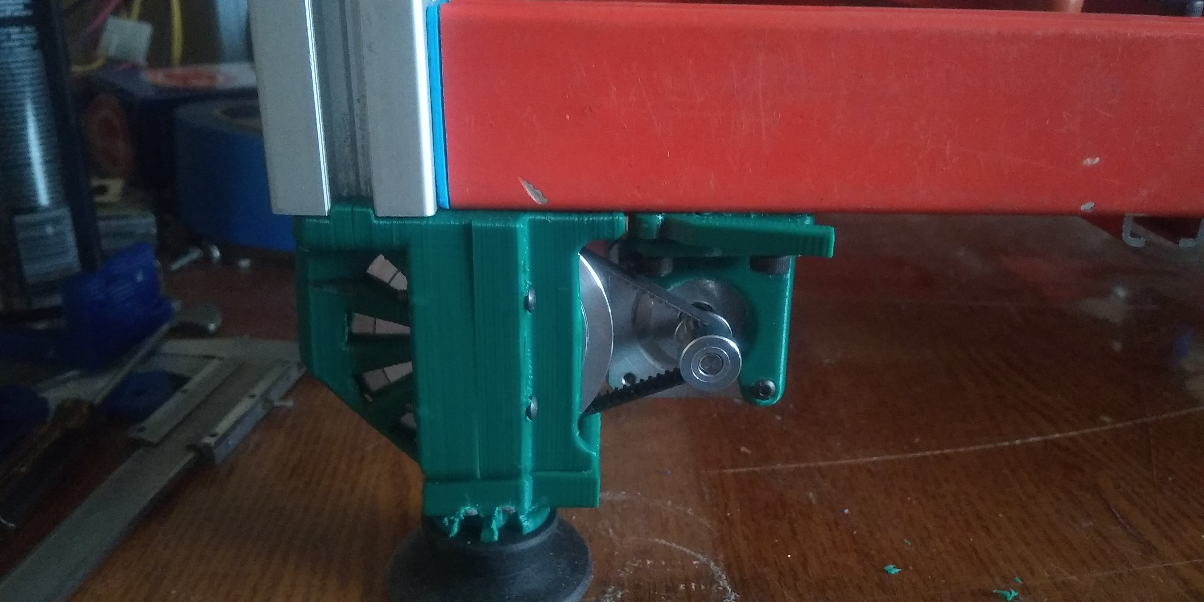

Натяжитель ремня Z (6714 просмотров) <a class='original' href='./download/file.php?id=207031&mode=view' target=_blank>Загрузить оригинал (648.12 КБ)</a>
Натяжитель ремня Z

balomut писал(а): ↑16 апр 2023, 11:09 Результат на сегодня 16 апреля
че за натяжитель на 3 фоте?

Так понятнее , что за натяжитель ?

я думал зеленая деталька по центру фоты с торчащими концами натяжитель

Это каретка где экструдер стоит .
