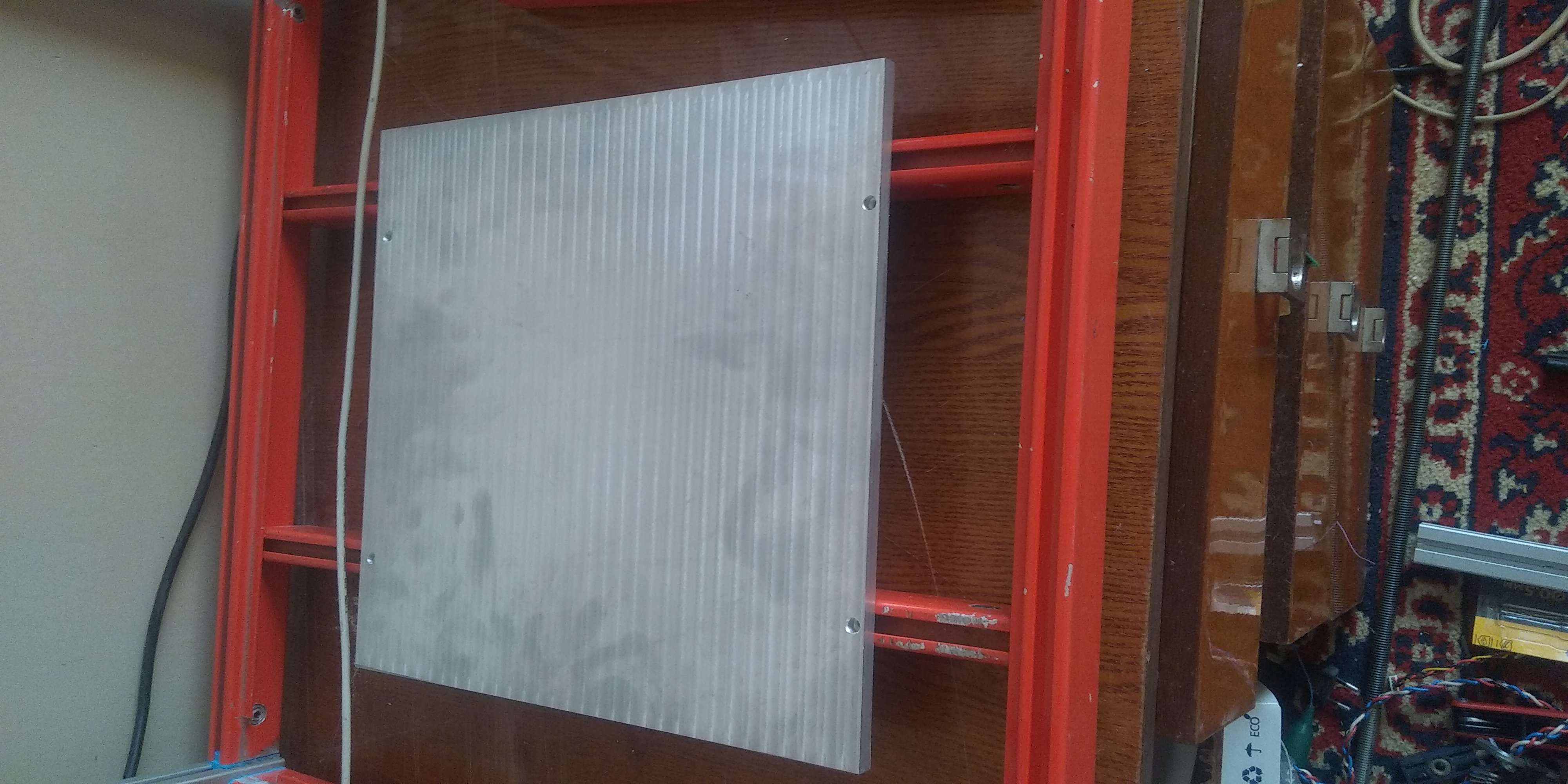

И ещё не много продвижения .
фото забыл повернуть - простите
Лицевая сторона стола (6716 просмотров) <a class='original' href='./download/file.php?id=207029&sid=e900f25898da68bac13eda5256f41840&mode=view' target=_blank>Загрузить оригинал (1019.17 КБ)</a>
Обратная сторона стола (6716 просмотров) <a class='original' href='./download/file.php?id=207030&sid=e900f25898da68bac13eda5256f41840&mode=view' target=_blank>Загрузить оригинал (869.72 КБ)</a>
