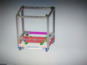

3D принтер с кинематикой CORE XYZ альтернатива Voron 2.4 R2

Профиль 30х30 и старые офисные перегородки профиль 38х20.
Чертежи все свои полностью .

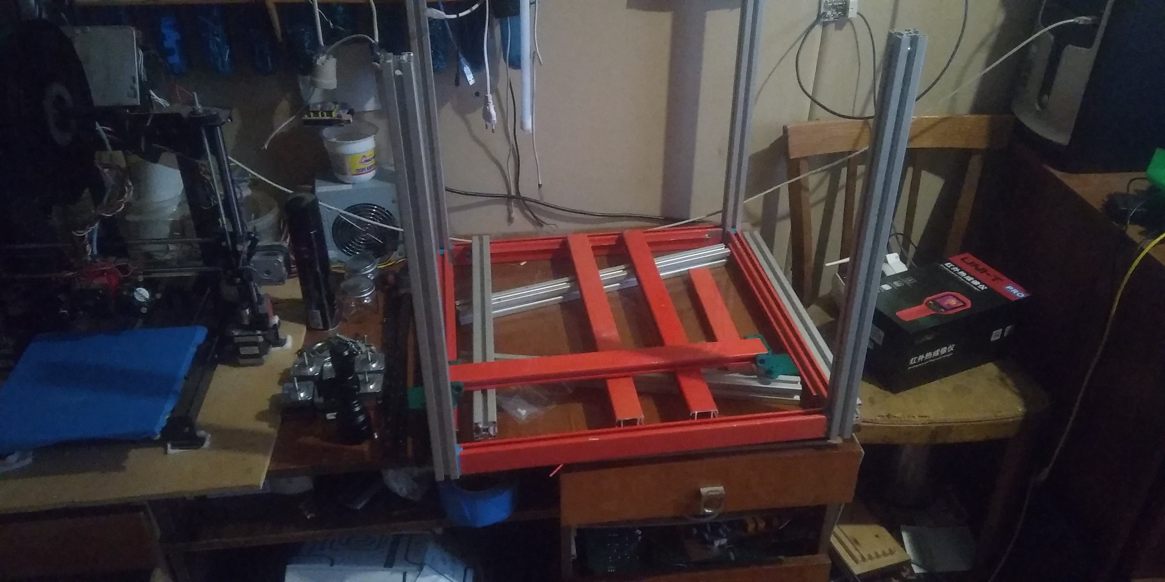

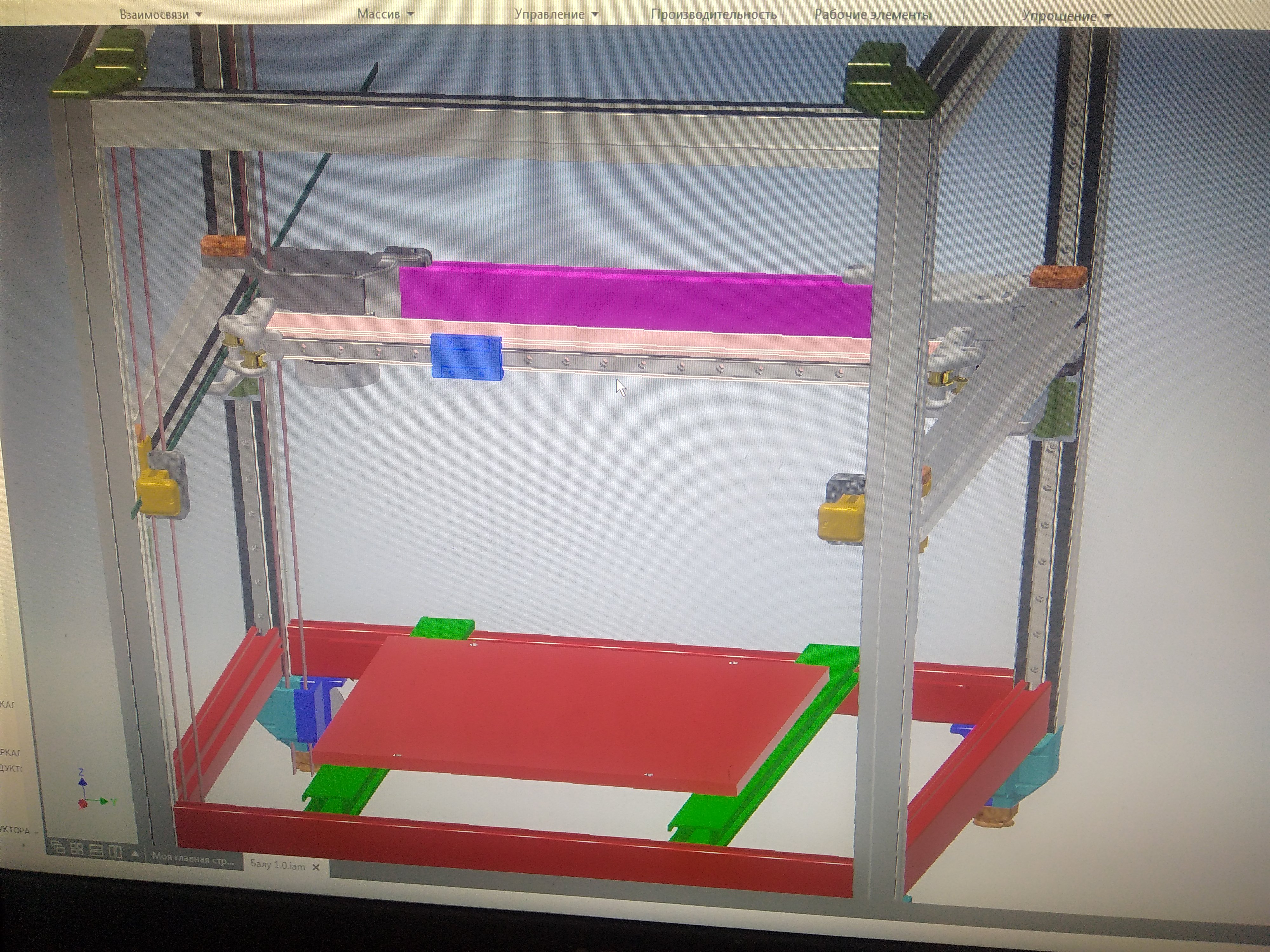

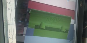

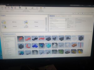

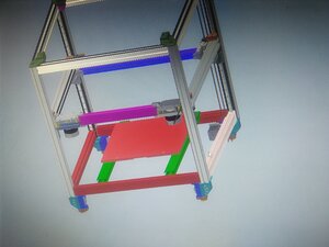

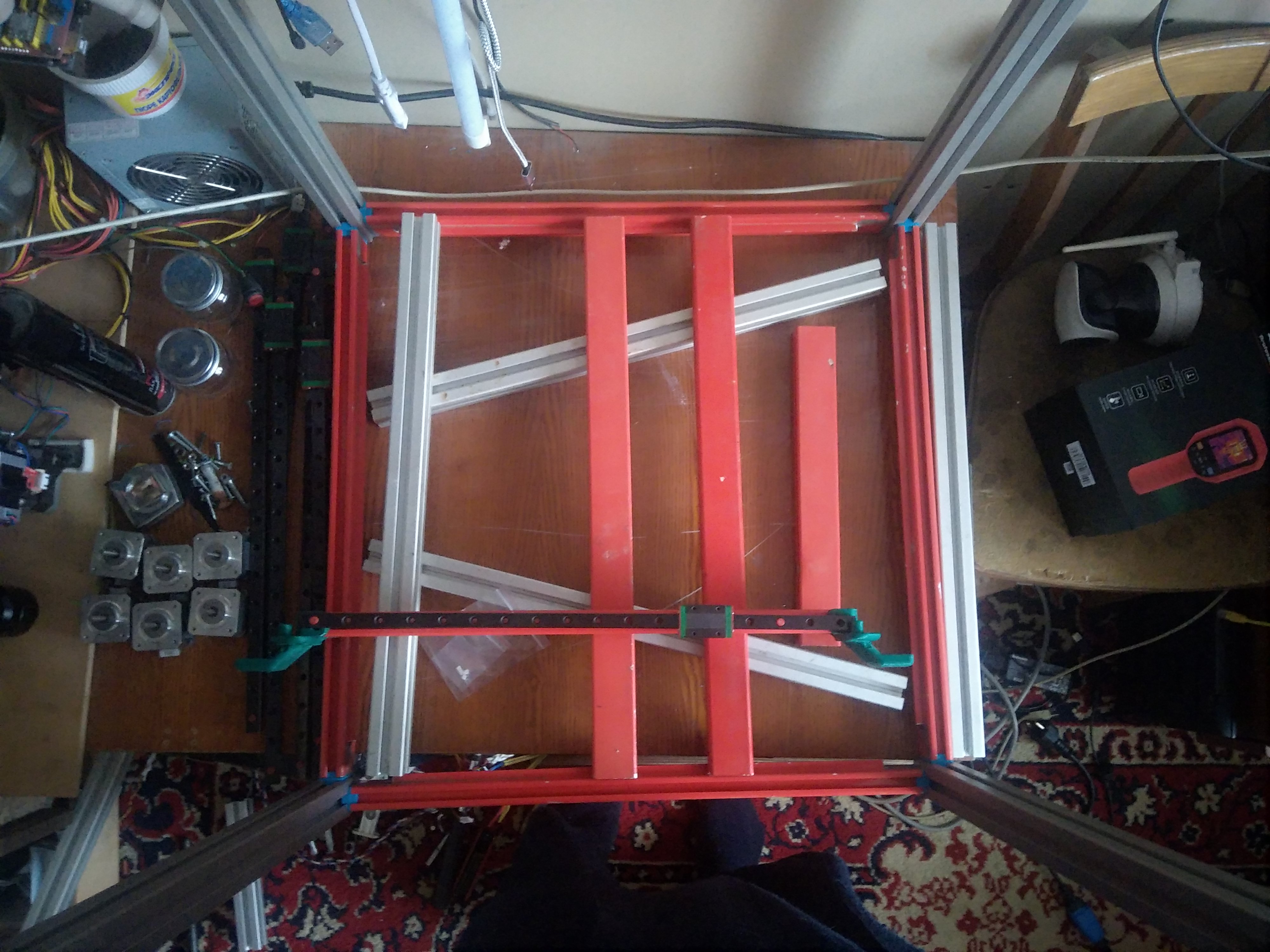

Есть почти готовый проект процентов на 90.
IMG_20230228_131320.jpg (14920 просмотров) <a class='original' href='./download/file.php?id=206857&sid=921065f96b03d7e467339f66dae576f0&mode=view' target=_blank>Загрузить оригинал (3.32 МБ)</a>
IMG_20230228_131253.jpg (14920 просмотров) <a class='original' href='./download/file.php?id=206858&sid=921065f96b03d7e467339f66dae576f0&mode=view' target=_blank>Загрузить оригинал (2.03 МБ)</a>
IMG_20230228_131237.jpg (14920 просмотров) <a class='original' href='./download/file.php?id=206859&sid=921065f96b03d7e467339f66dae576f0&mode=view' target=_blank>Загрузить оригинал (2.43 МБ)</a>
IMG_20230228_131155.jpg (14920 просмотров) <a class='original' href='./download/file.php?id=206860&sid=921065f96b03d7e467339f66dae576f0&mode=view' target=_blank>Загрузить оригинал (2.72 МБ)</a>
IMG_20230228_131103.jpg (14920 просмотров) <a class='original' href='./download/file.php?id=206861&sid=921065f96b03d7e467339f66dae576f0&mode=view' target=_blank>Загрузить оригинал (1.48 МБ)</a>

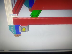

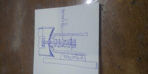

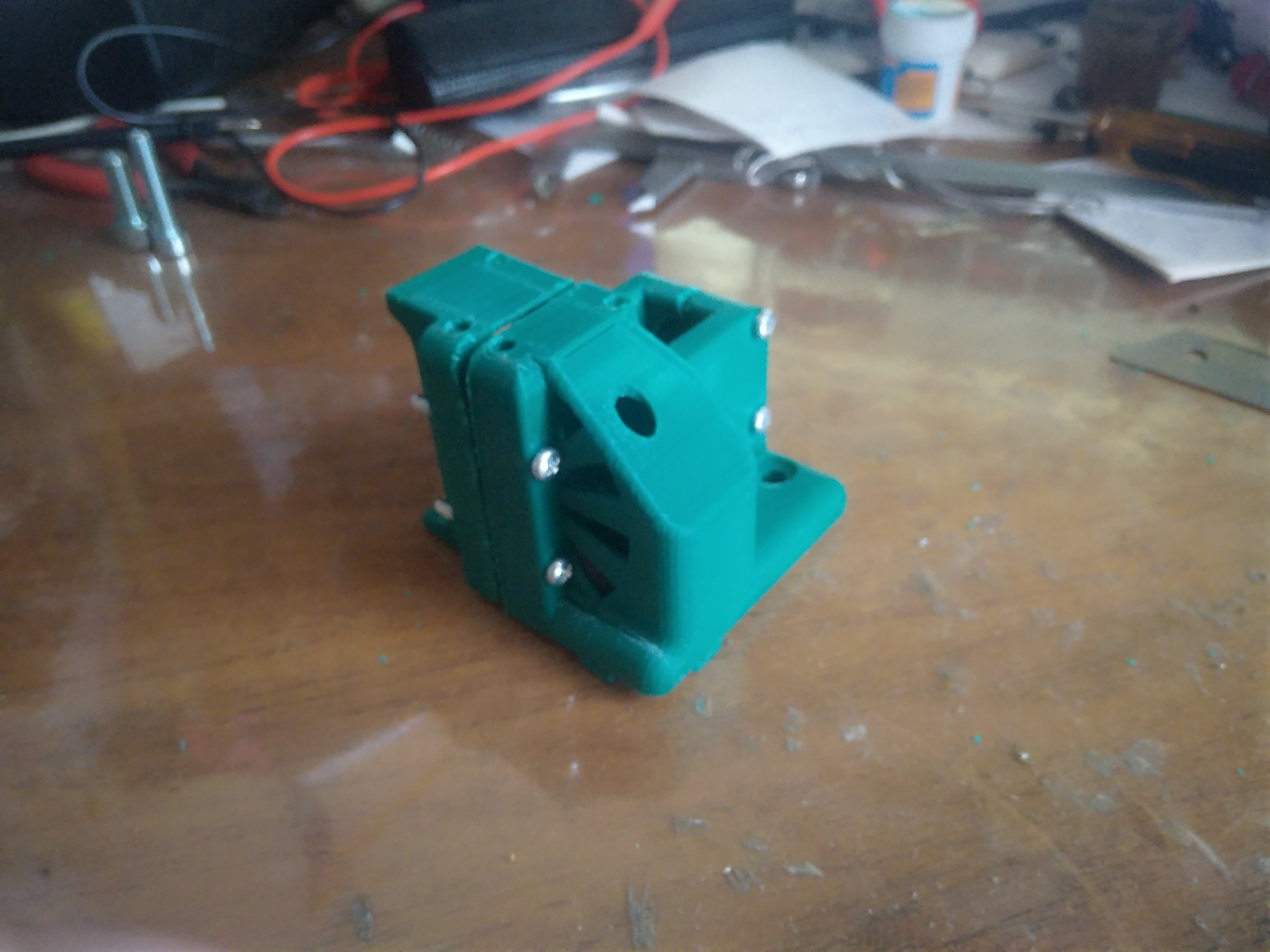

Печатаются детали и дозакупаются материалы.
IMG_20230228_131046.jpg (14920 просмотров) <a class='original' href='./download/file.php?id=206862&sid=921065f96b03d7e467339f66dae576f0&mode=view' target=_blank>Загрузить оригинал (711.56 КБ)</a>
IMG_20230228_131027.jpg (14920 просмотров) <a class='original' href='./download/file.php?id=206863&sid=921065f96b03d7e467339f66dae576f0&mode=view' target=_blank>Загрузить оригинал (862.8 КБ)</a>
IMG_20230228_131014.jpg (14920 просмотров) <a class='original' href='./download/file.php?id=206864&sid=921065f96b03d7e467339f66dae576f0&mode=view' target=_blank>Загрузить оригинал (1.22 МБ)</a>

Самая оптимальная компоновка для FDM Core, а почему не Дельта? Там еще меньше затрат.

Дельта была, не нравиться, с плоскостями проблемы как не настраивал , то внутрь то наружу радиус .

balomut писал(а): ↑28 фев 2023, 17:08 Есть почти готовый проект процентов на 90.
создавать перекос стола закрепленного на 4 рельсы выравниванием стола по 4 точкам не лучшая затея(гипотенуза всегда длиннее катета), по правильному должно быть шарнирное с возможностью удлиняться соединение.

ShadowOleg писал(а): ↑02 мар 2023, 23:21
Соединение рамы XY и кареток рельс через подпружиненное сферическое соединение . Да и перекос не должен быть больше 1 мм .

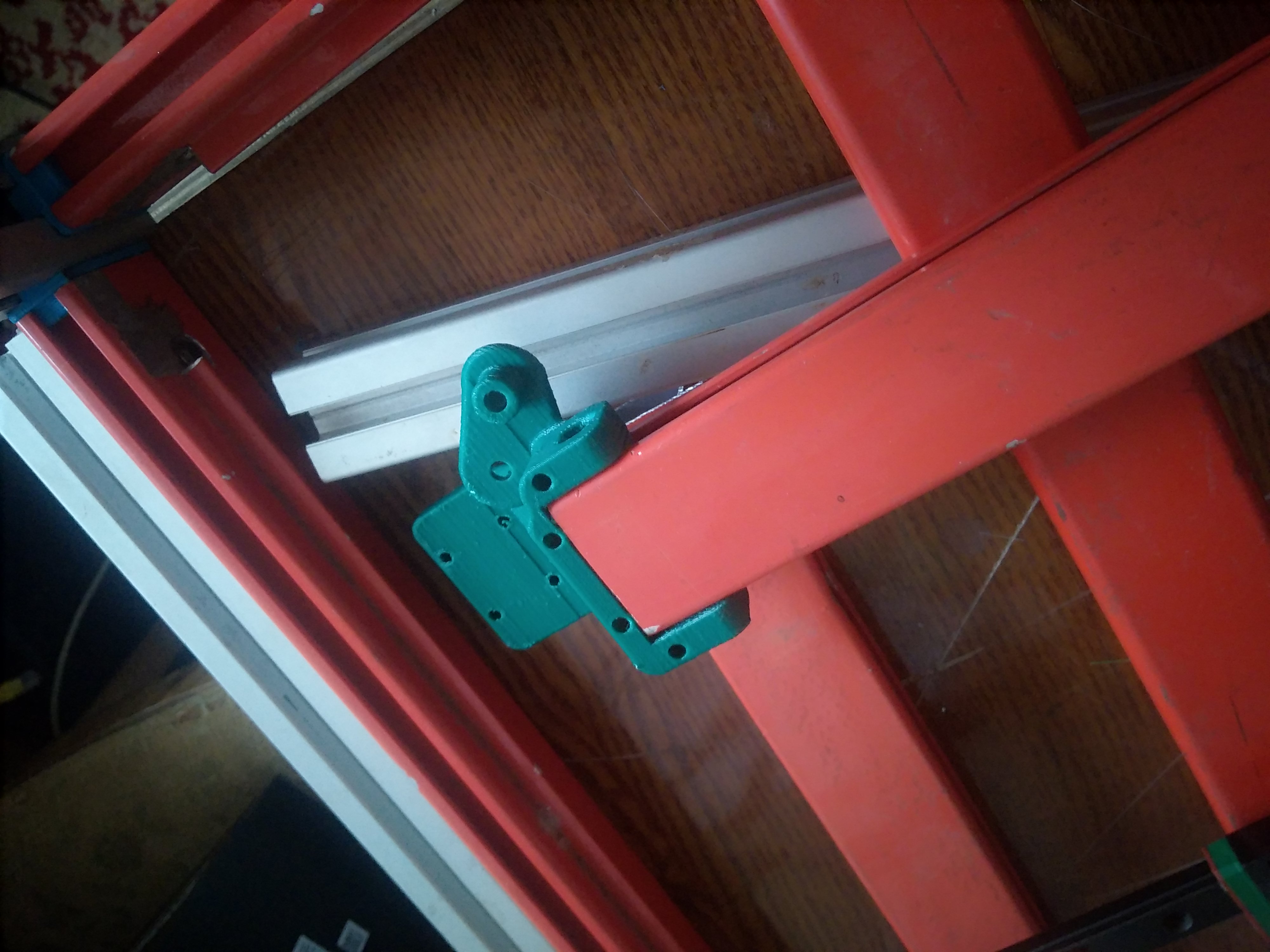

Выглядит так
Радиусы сферы отличаются (14722 просмотра) <a class='original' href='./download/file.php?id=206897&sid=921065f96b03d7e467339f66dae576f0&mode=view' target=_blank>Загрузить оригинал (958.85 КБ)</a>

balomut писал(а): ↑03 мар 2023, 19:54 Выглядит так
это собственная разработка, или готовые модели ворна?
так здесь сферическая часть лежащая на каретке должна иметь свободный ход лево-право(иначе при подъеме 1 стороныувеличится длинна(гипотенуза)и будет зазор между сферами стянутыми пружиной).
Незнаю как в практике без механизма компенсации, возможно эти растяжения сжатия будут компенсироваться выгибом профиля и микролюфтом каретки, но на мой взгляд это не правильно. хотя на длинне в300мм с разностью высоты в 1мм удлинение всего 1,5 мкм, главное не изменить высоту больше.

Сообщение balomut »
Это собственная разработка , но повторяет конструкцию ворона только добавлена пружина , а на вороне все жестко сделано .
Боковой ход - за счет разности диаметров отверстий .
