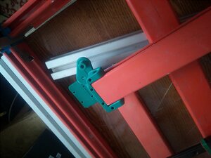

balomut
Сообщения: 868
Репутация: 267
Откуда: Поланзбург
Re: 3D принтер FFF 360х360х360 "Альтернатива "
Сообщение balomut »
ShadowOleg писал(а): 02 мар 2023, 23:21
по правильному должно быть шарнирное с возможностью удлиняться соединение.
Соединение рамы XY и кареток рельс через подпружиненное сферическое соединение . Да и перекос не должен быть больше 1 мм .

balomut
Сообщения: 868
Репутация: 267
Откуда: Поланзбург
Сообщение balomut »
Выглядит так
Радиусы сферы отличаются (12674 просмотра) <a class='original' href='./download/file.php?id=206897&sid=156cc2727209890b2b4f7fab96be4a29&mode=view' target=_blank>Загрузить оригинал (958.85 КБ)</a>
IMG_2023_03_03_19_52_05_0825661546803427478515.jpg (12674 просмотра) <a class='original' href='./download/file.php?id=206898&sid=156cc2727209890b2b4f7fab96be4a29&mode=view' target=_blank>Загрузить оригинал (2.02 МБ)</a>
ShadowOleg
Сообщения: 28
Зарегистрирован: 13 дек 2022, 21:20
Сообщение ShadowOleg »
balomut писал(а): 03 мар 2023, 19:54 Выглядит так
это собственная разработка, или готовые модели ворна?
так здесь сферическая часть лежащая на каретке должна иметь свободный ход лево-право(иначе при подъеме 1 стороныувеличится длинна(гипотенуза)и будет зазор между сферами стянутыми пружиной).
Незнаю как в практике без механизма компенсации, возможно эти растяжения сжатия будут компенсироваться выгибом профиля и микролюфтом каретки, но на мой взгляд это не правильно. хотя на длинне в300мм с разностью высоты в 1мм удлинение всего 1,5 мкм, главное не изменить высоту больше.
balomut
Сообщения: 868
Репутация: 267
Откуда: Поланзбург
Сообщение balomut »
Это собственная разработка , но повторяет конструкцию ворона только добавлена пружина , а на вороне все жестко сделано .
Боковой ход - за счет разности диаметров отверстий .
ShadowOleg
Сообщения: 28
balomut писал(а): 04 мар 2023, 20:40 Это собственная разработка , но повторяет конструкцию ворона только добавлена пружина , а на вороне все жестко сделано .
на 360х360 думаю все будет ОК 1 мкм, темболее вороны печатают и многим нравятся
