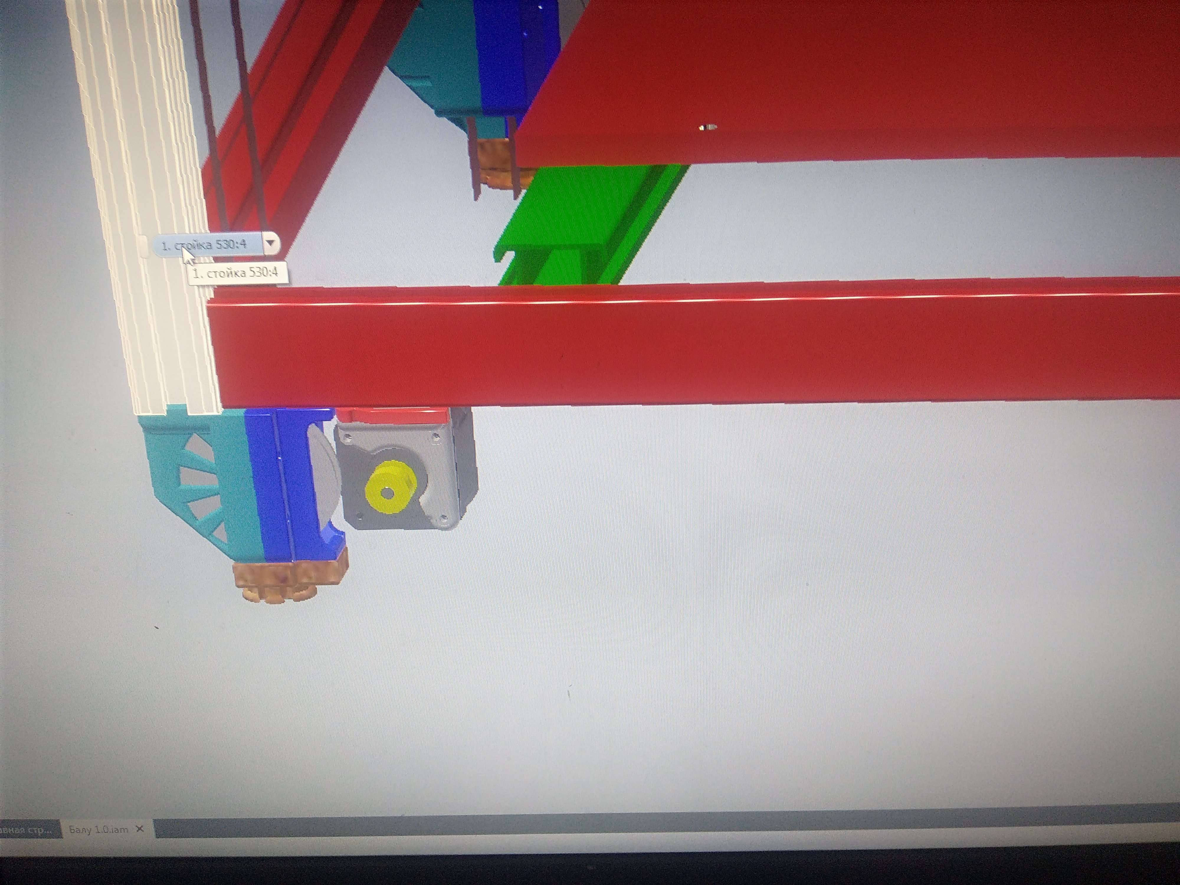

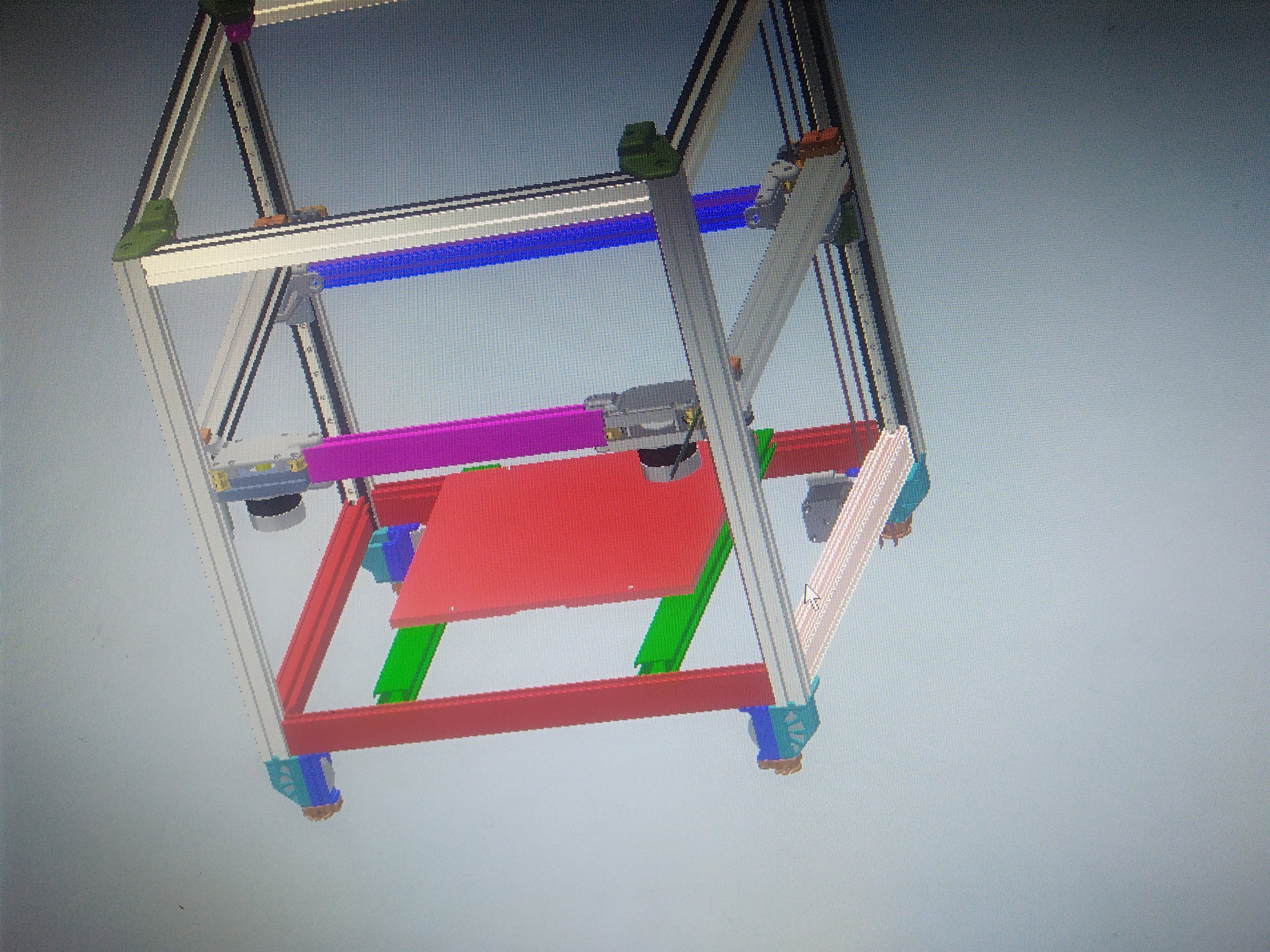

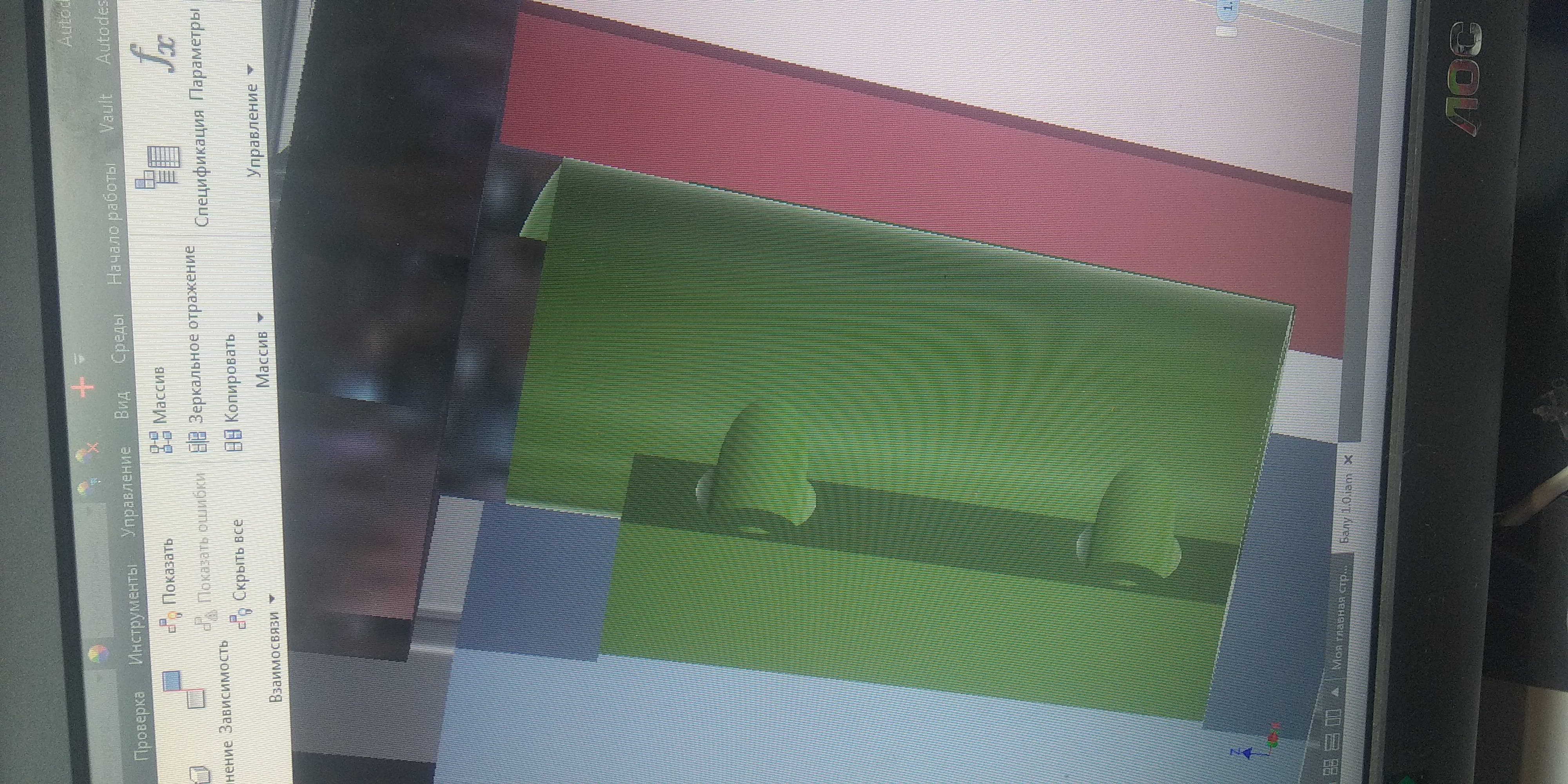

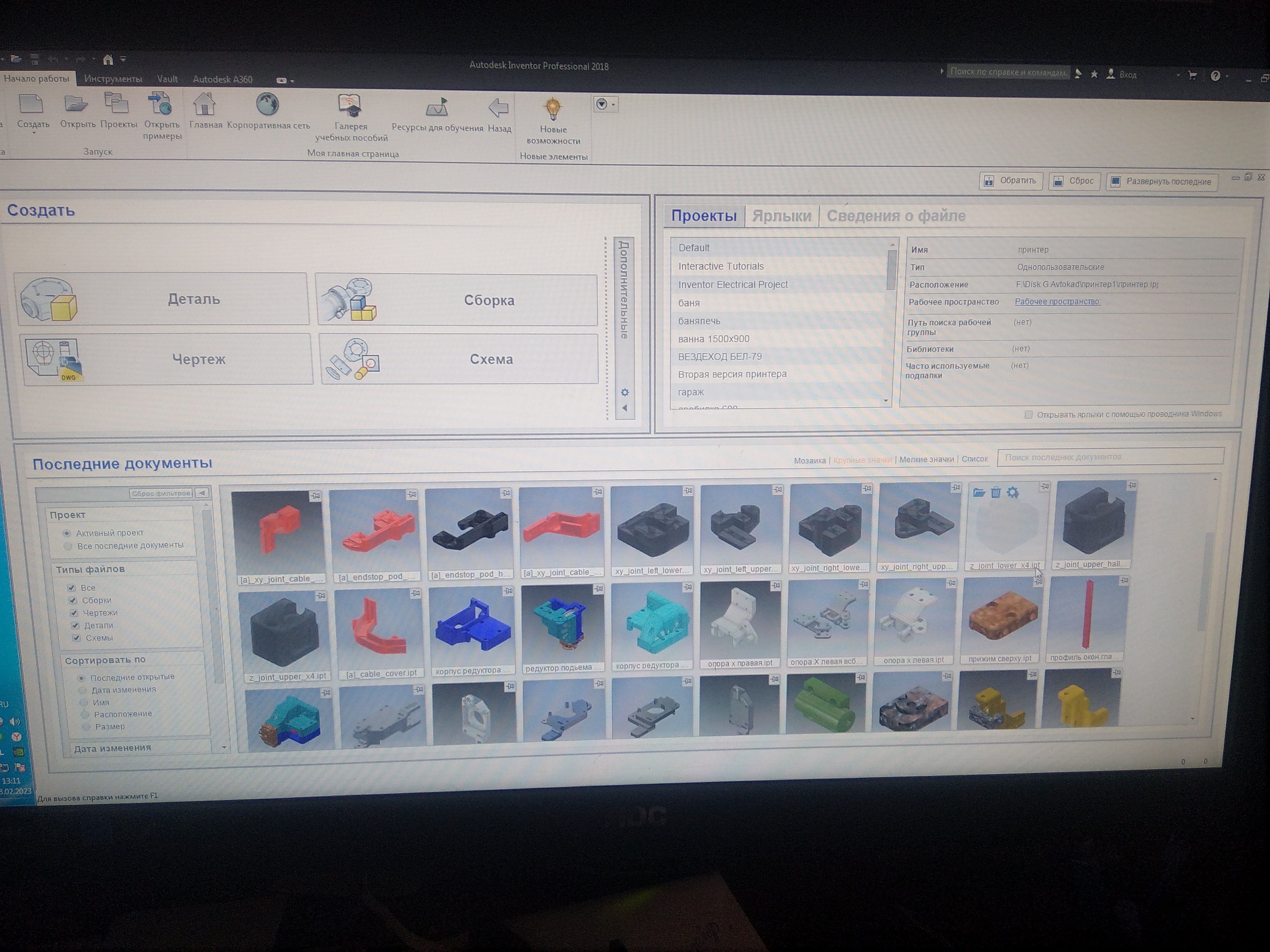

Есть почти готовый проект процентов на 90.
IMG_20230228_131320.jpg (14918 просмотров) <a class='original' href='./download/file.php?id=206857&sid=f23c556622ac464e93901c81a6b0ba3b&mode=view' target=_blank>Загрузить оригинал (3.32 МБ)</a>
IMG_20230228_131253.jpg (14918 просмотров) <a class='original' href='./download/file.php?id=206858&sid=f23c556622ac464e93901c81a6b0ba3b&mode=view' target=_blank>Загрузить оригинал (2.03 МБ)</a>
IMG_20230228_131237.jpg (14918 просмотров) <a class='original' href='./download/file.php?id=206859&sid=f23c556622ac464e93901c81a6b0ba3b&mode=view' target=_blank>Загрузить оригинал (2.43 МБ)</a>
IMG_20230228_131155.jpg (14918 просмотров) <a class='original' href='./download/file.php?id=206860&sid=f23c556622ac464e93901c81a6b0ba3b&mode=view' target=_blank>Загрузить оригинал (2.72 МБ)</a>
IMG_20230228_131103.jpg (14918 просмотров) <a class='original' href='./download/file.php?id=206861&sid=f23c556622ac464e93901c81a6b0ba3b&mode=view' target=_blank>Загрузить оригинал (1.48 МБ)</a>

balomut писал(а): ↑28 фев 2023, 17:08 Есть почти готовый проект процентов на 90.
создавать перекос стола закрепленного на 4 рельсы выравниванием стола по 4 точкам не лучшая затея(гипотенуза всегда длиннее катета), по правильному должно быть шарнирное с возможностью удлиняться соединение.

ShadowOleg писал(а): ↑02 мар 2023, 23:21
Соединение рамы XY и кареток рельс через подпружиненное сферическое соединение . Да и перекос не должен быть больше 1 мм .
