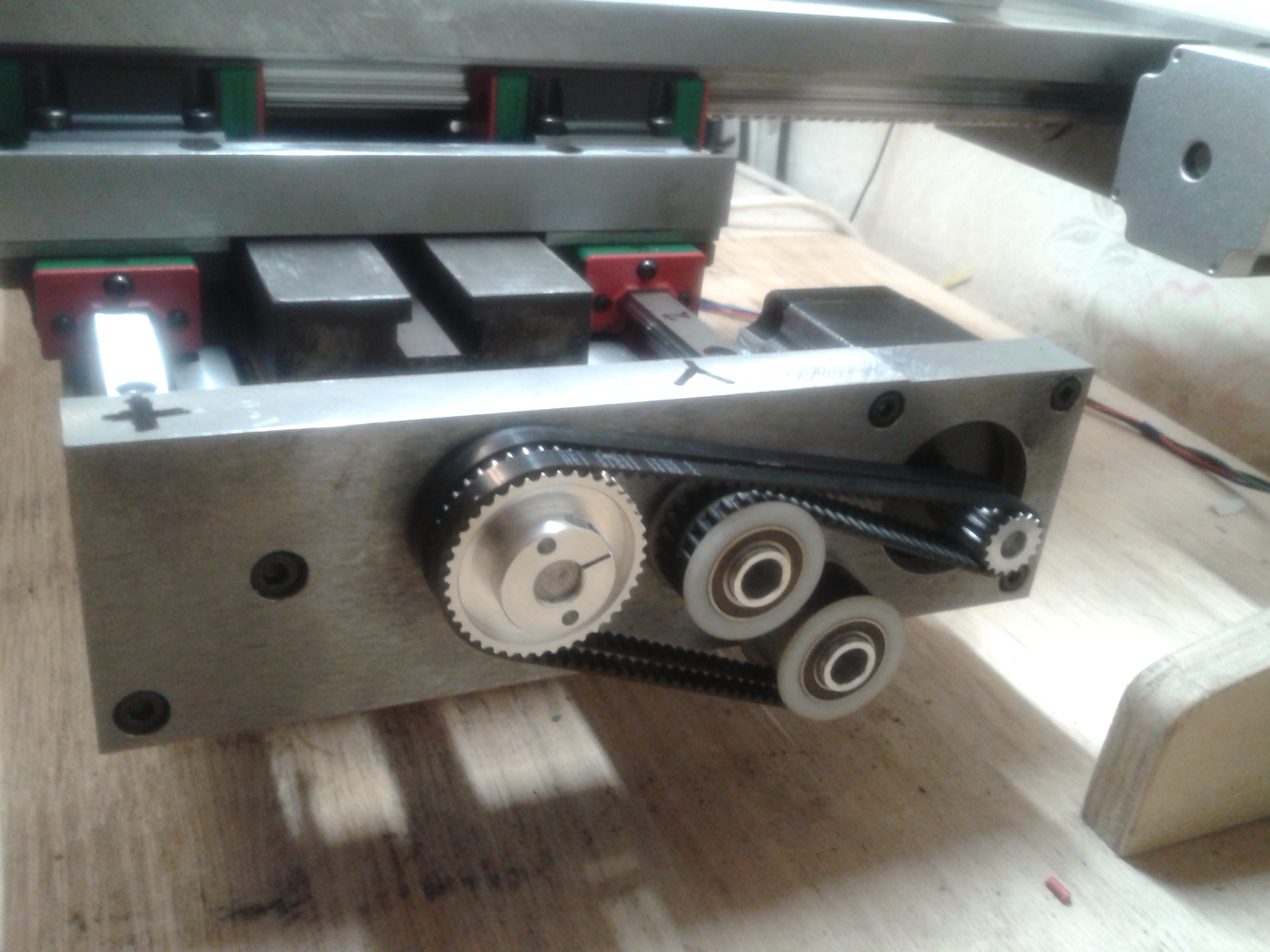

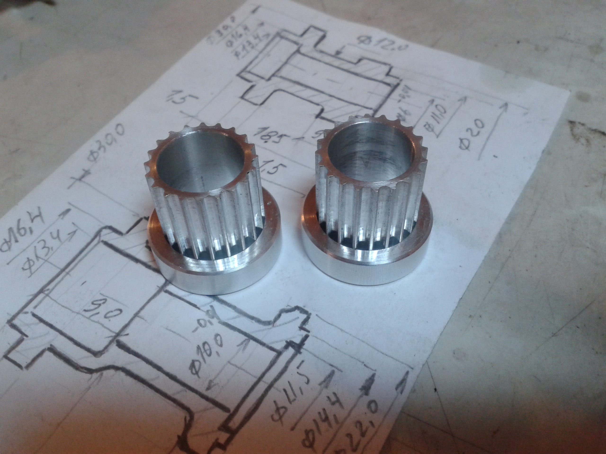

Так,на всякий случай ,сделали с братом ещё пару шкивов на 20 зубов под 14 вал :lol: ...а вдруг понадобится

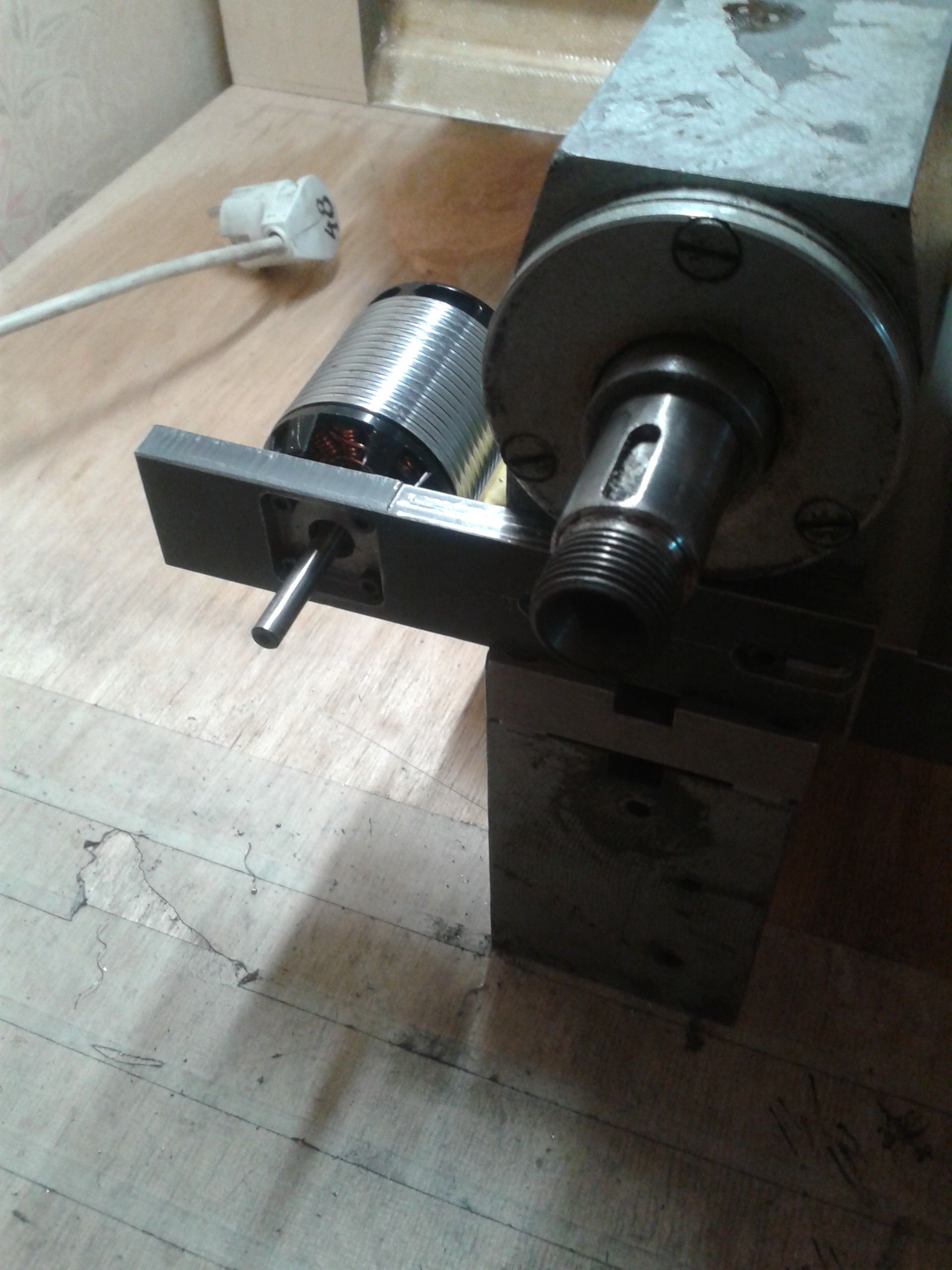

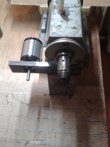

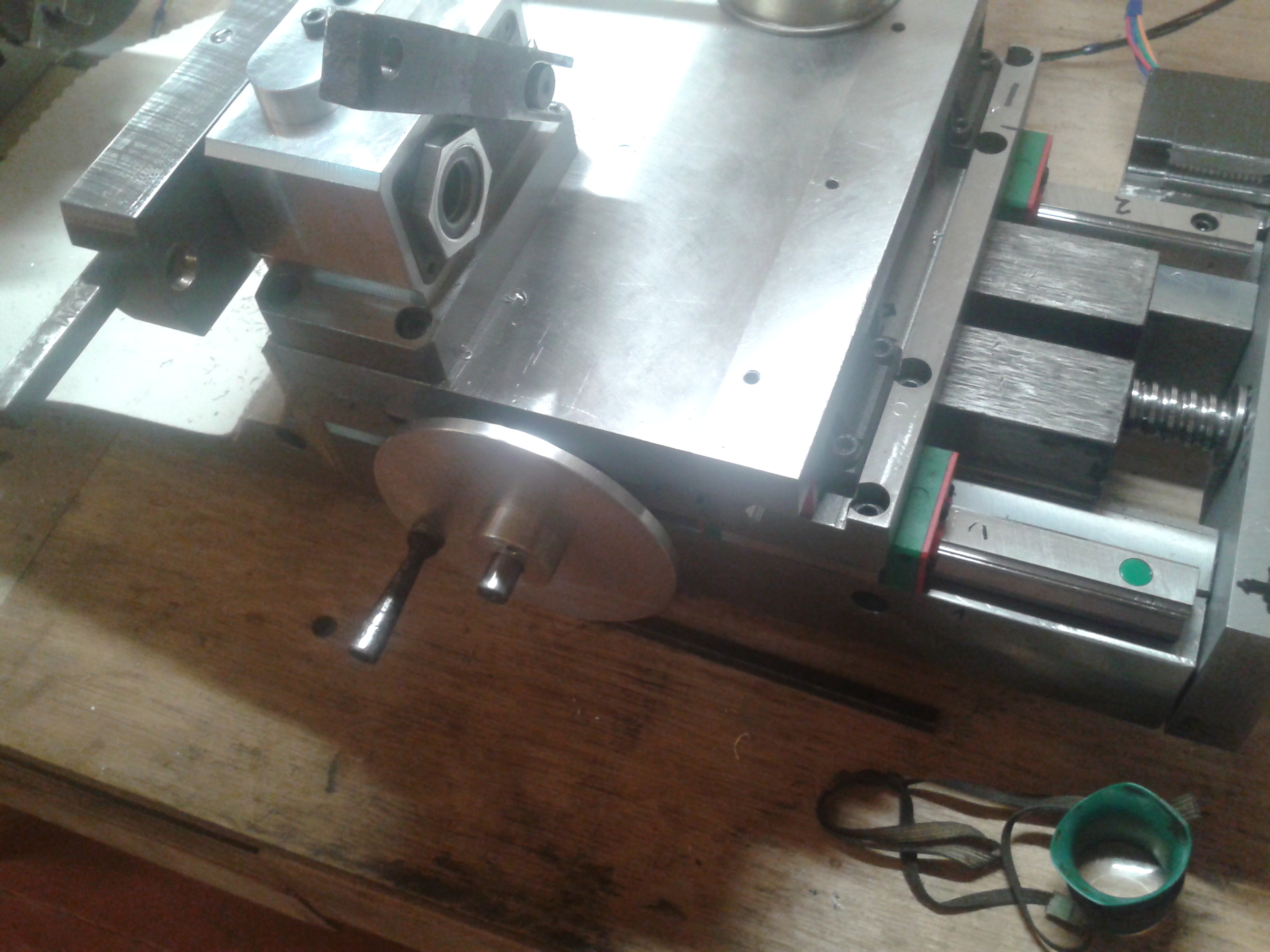

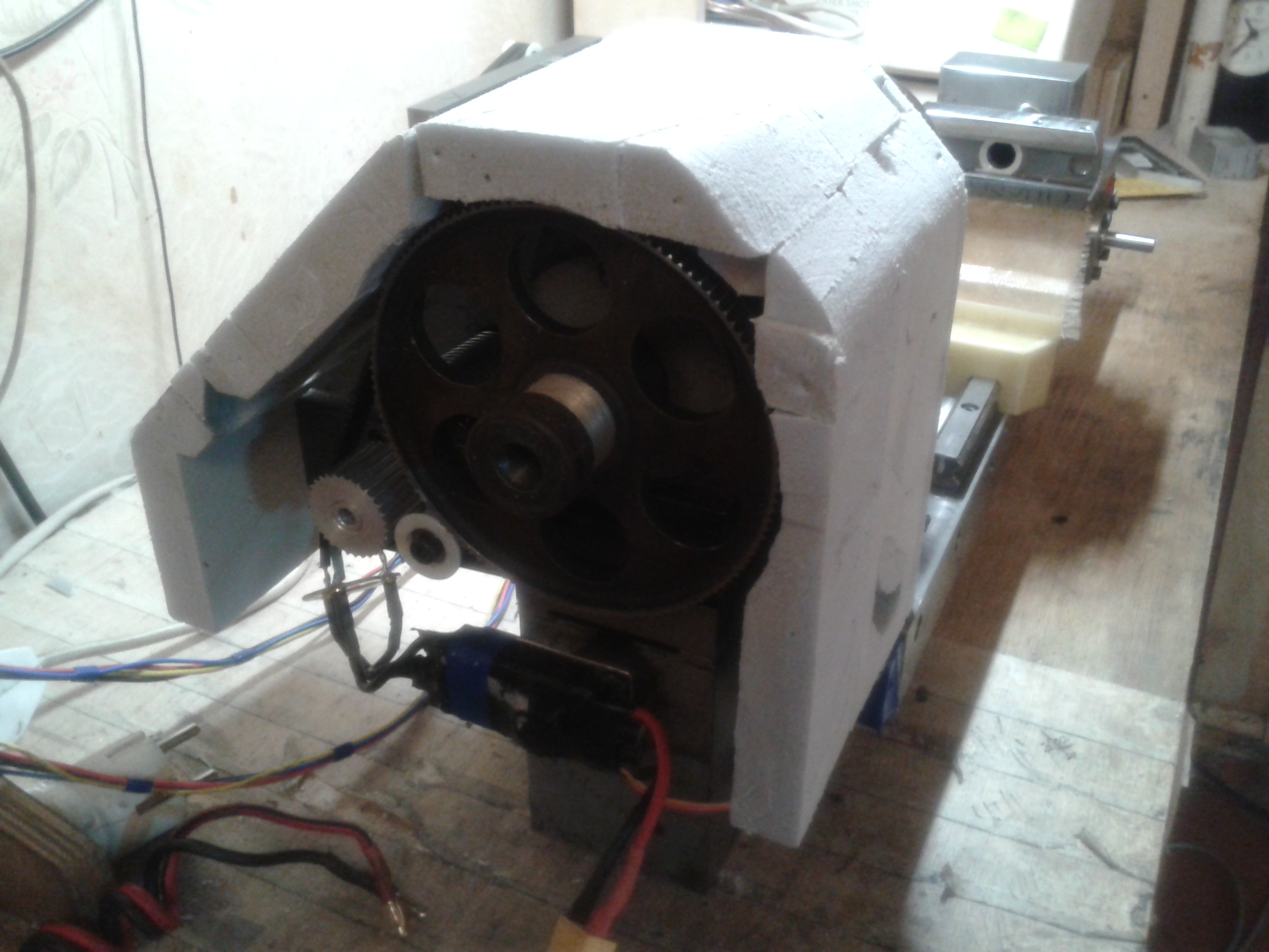

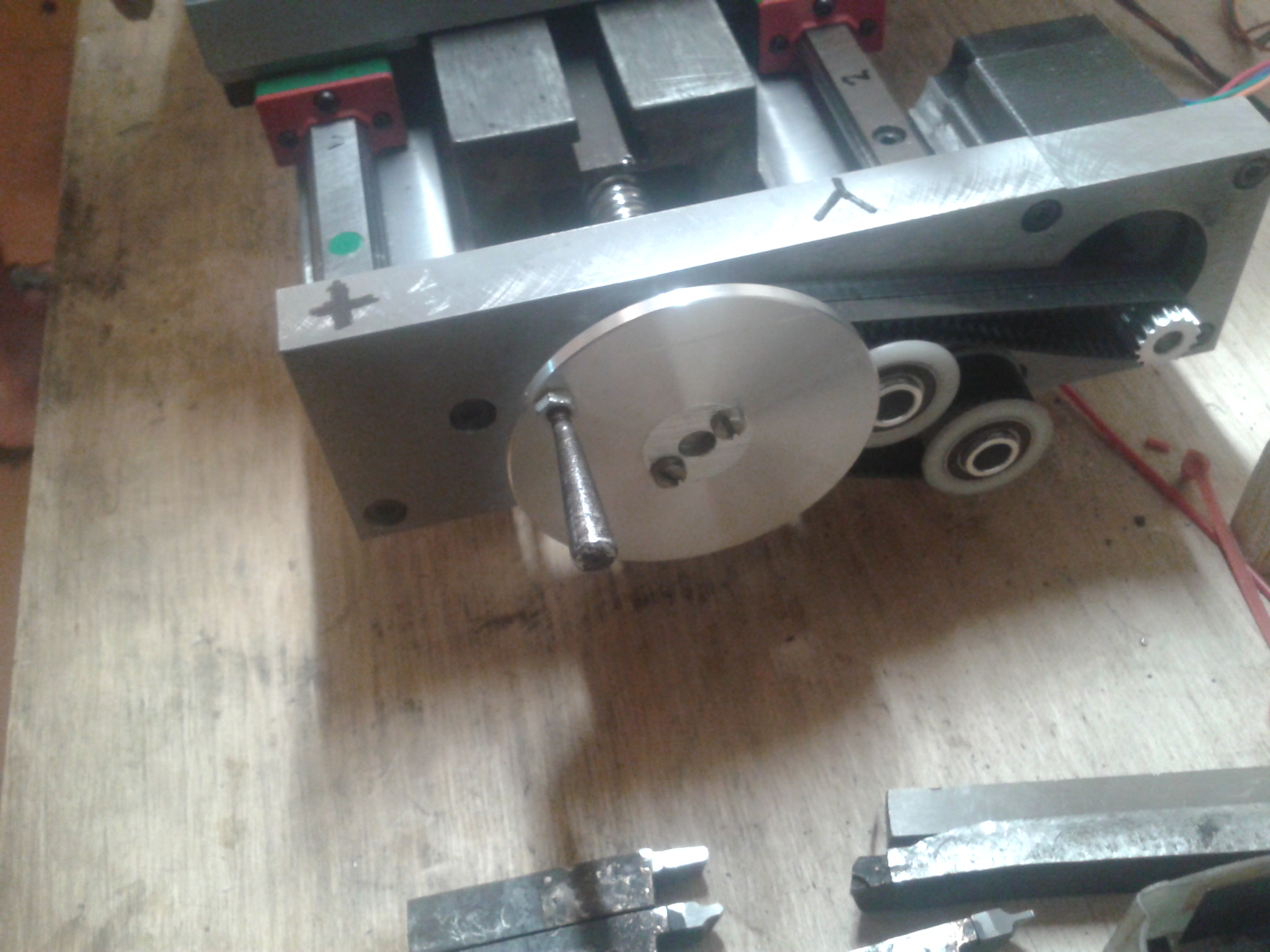

Прикрутил по быстрому планку с мотором шпинделя. Модельный аутранер ,вроде как 2кВт и 500кв на вольт. Передатка 1 к 4 и где то на 12 вольтах будет у меня на шпинделе полторы тыщи оборотов. Про момент ничего не скажу,если не хватит заменим :hehehe:
Фото-0648.jpg (9654 просмотра) <a class='original' href='./download/file.php?id=163622&mode=view' target=_blank>Загрузить оригинал (987.2 КБ)</a>
Фото-0649.jpg (9654 просмотра) <a class='original' href='./download/file.php?id=163623&mode=view' target=_blank>Загрузить оригинал (989.57 КБ)</a>

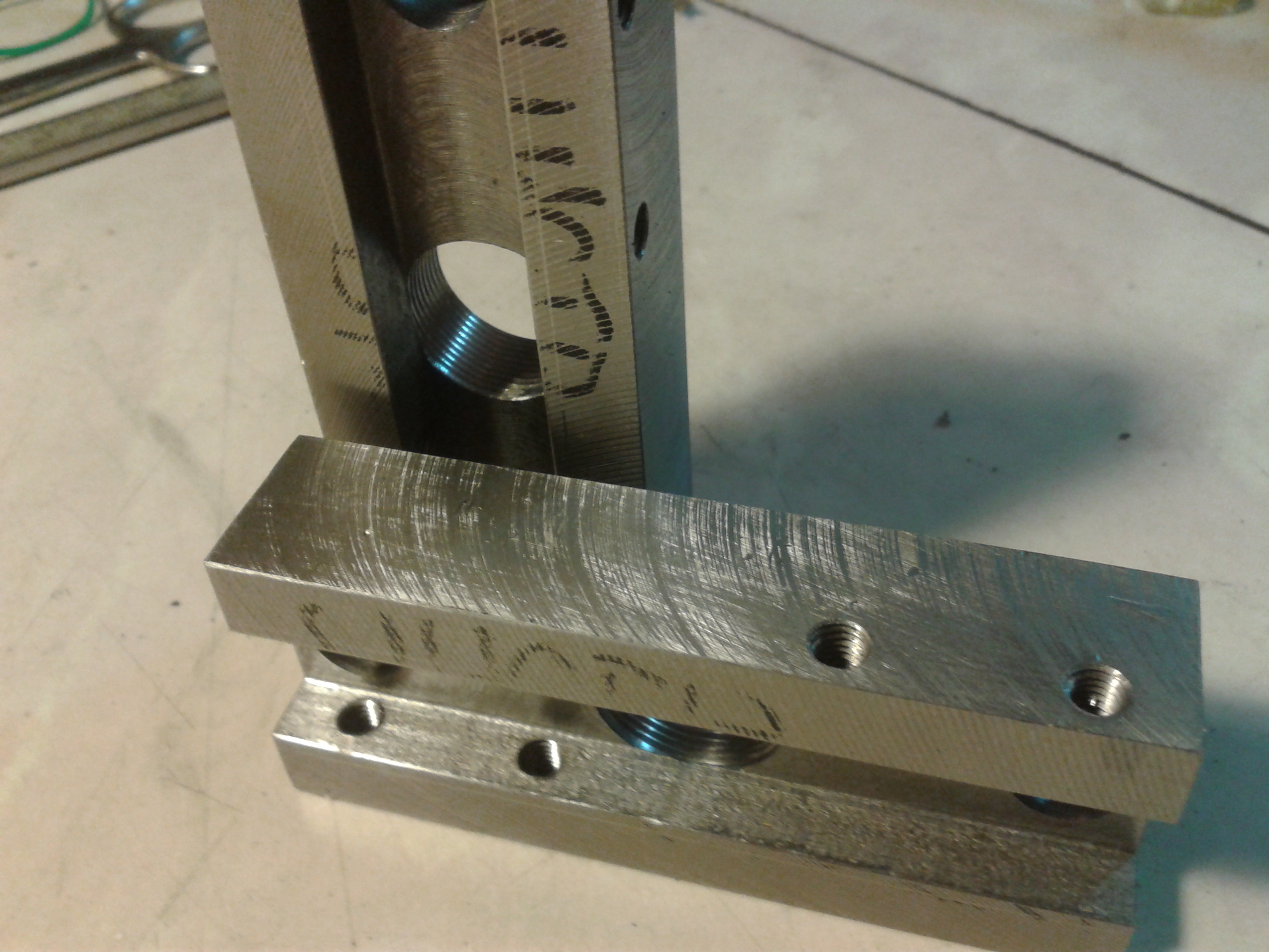

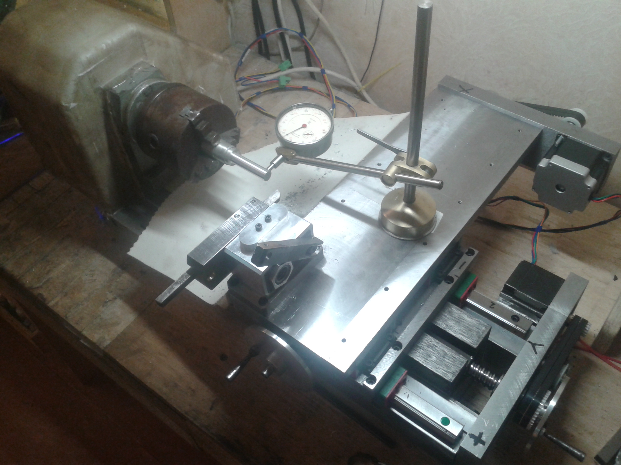

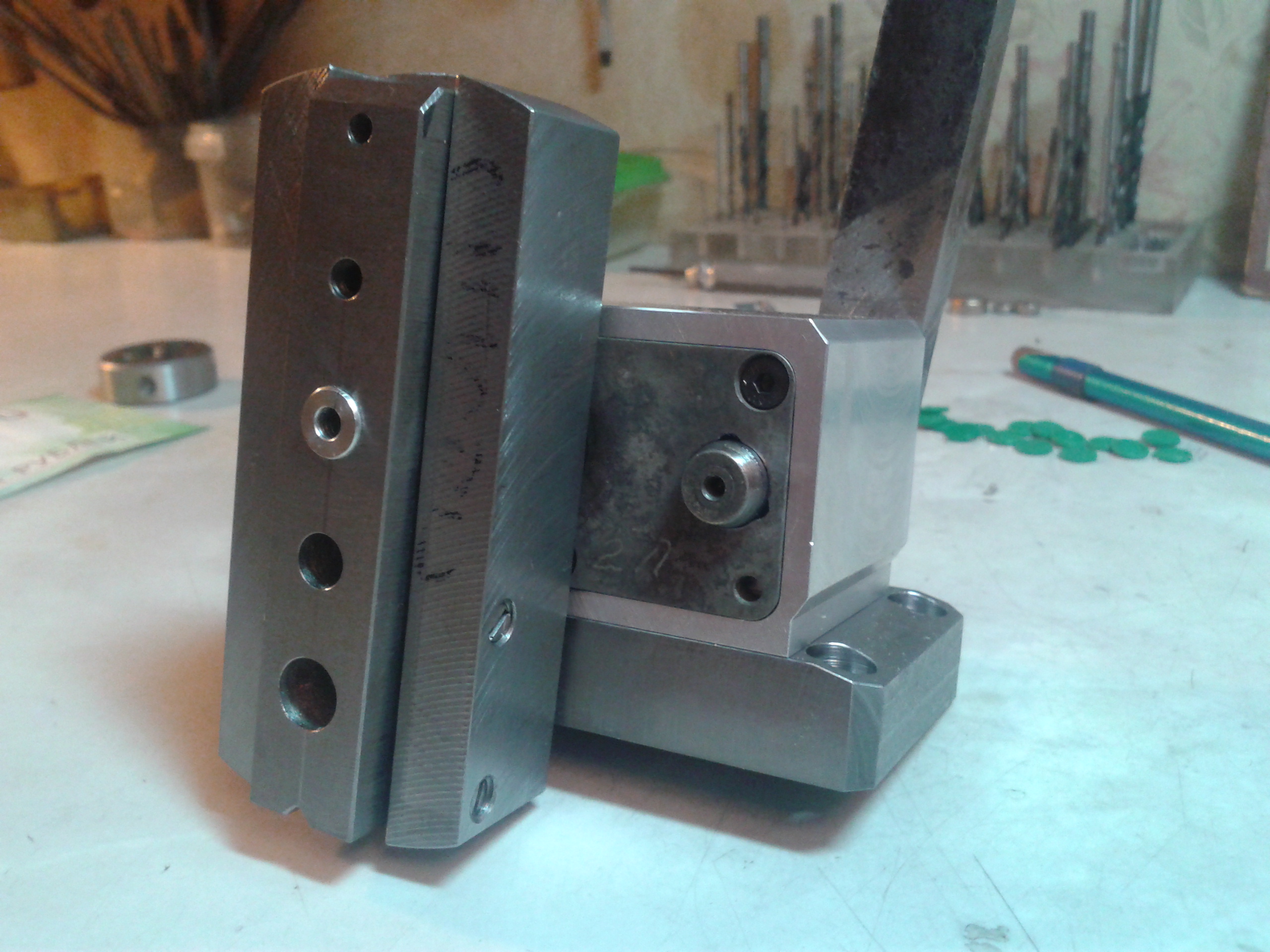

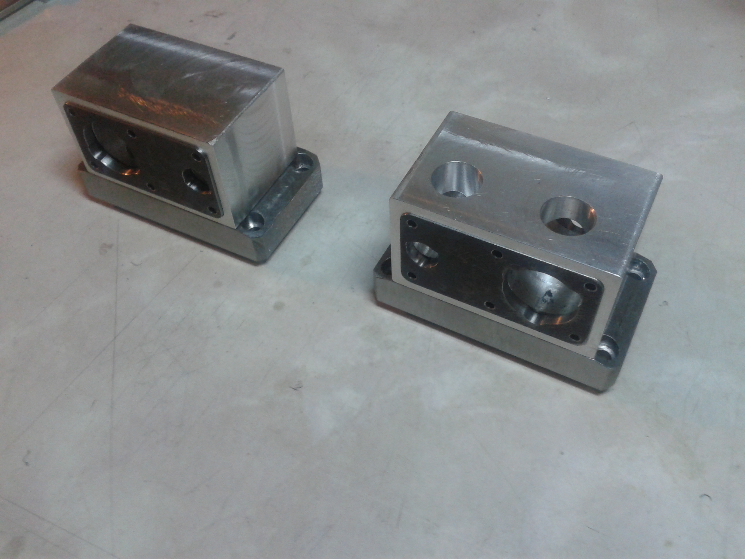

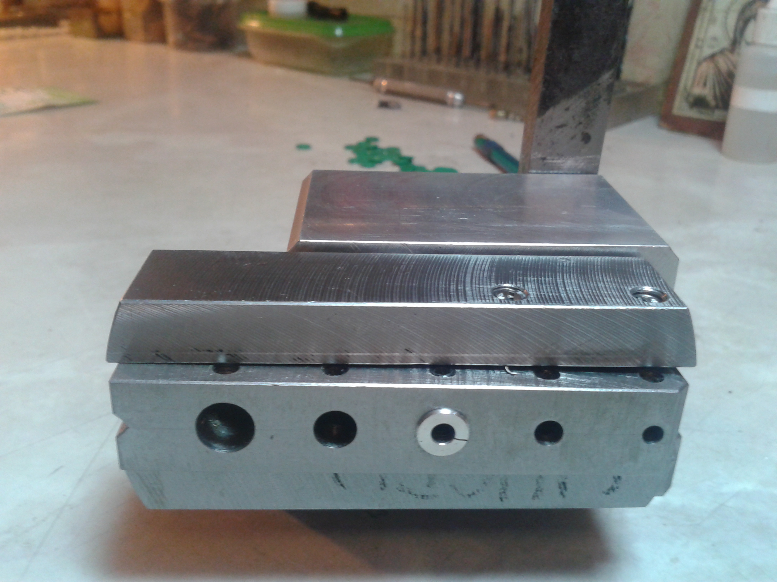

Готовлю подобие револьверки,с целью отработать фиксацию инструмента и положения.Пока блок на пару резцов,с поворотом. Второй блок под сверла и расточные. Если срастется по ходам ,то можно и приводной инструмент добавить. Сегодня резал (фрезеровал на учебном пособии) резьбу М20 шаг 1...твердосплавную не сделал и по ходу написал под первый проход и тут же прогу на второй (фреза из р6м5 переточена). Метчик еще не пихал :hehehe: ,но по моему уже поздно :D ,на днях на валиках подгоню ,под то ,что накуралесил :hehehe:
Фото-0650.jpg (9596 просмотров) <a class='original' href='./download/file.php?id=163693&mode=view' target=_blank>Загрузить оригинал (1.04 МБ)</a>
Фото-0651.jpg (9596 просмотров) <a class='original' href='./download/file.php?id=163694&mode=view' target=_blank>Загрузить оригинал (1.08 МБ)</a>
Фото-0654.jpg (9596 просмотров) <a class='original' href='./download/file.php?id=163695&mode=view' target=_blank>Загрузить оригинал (1.12 МБ)</a>

Chili писал(а): Модельный аутранер :hehehe:
Так же задумываюсь на будущее о низкооборотистом шпинделе. Но думаю взять коллекторник на 500вт. В идеале безколекторник с водяным охлаждением. И подключить всё через редуктор. Но если Ваша схема "взлетит" буду повторять. Единственное очень сомневаюсь что на 12 вольтах Ваша схема выдаст приемлемый крутящий момент.

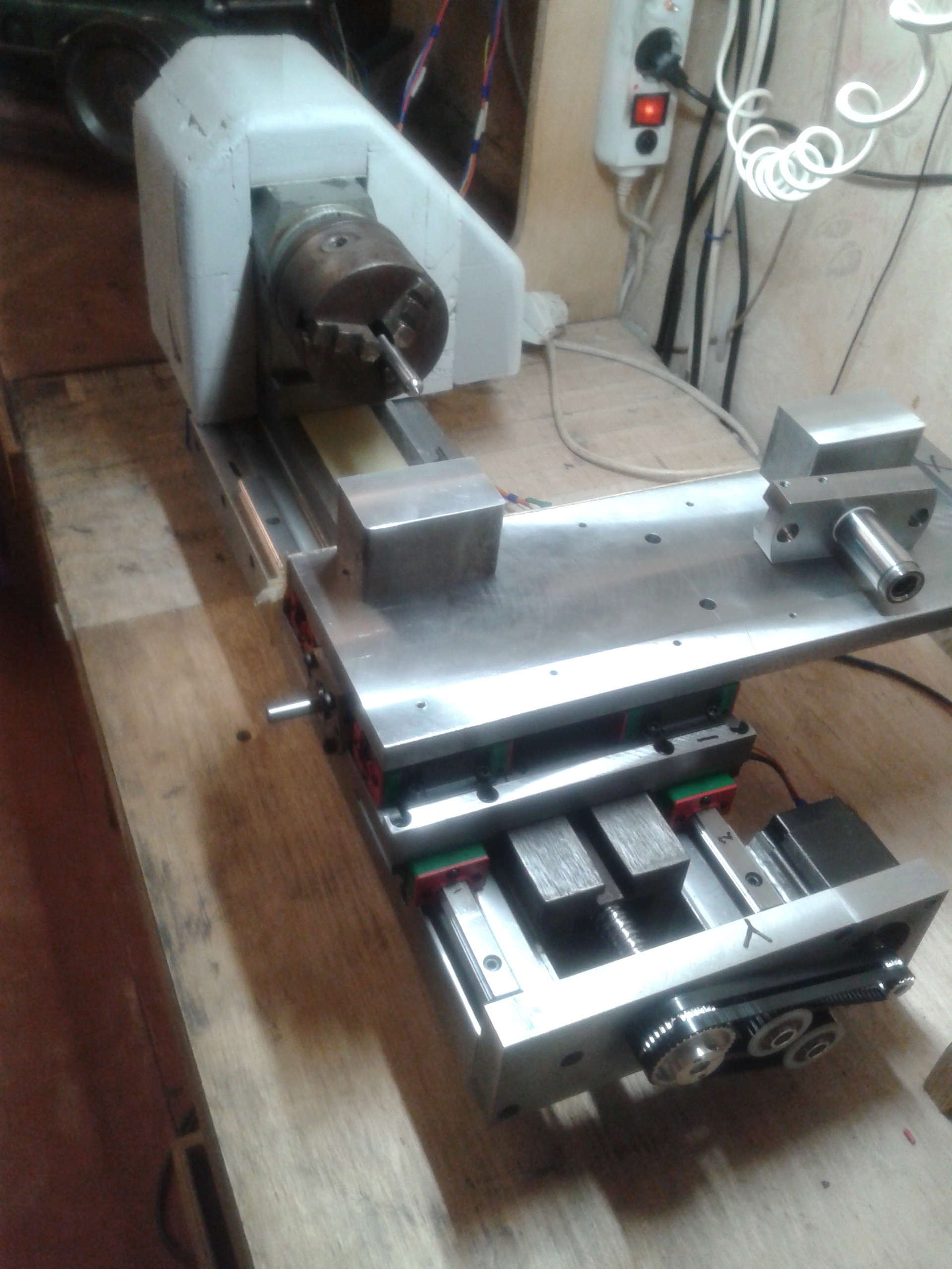

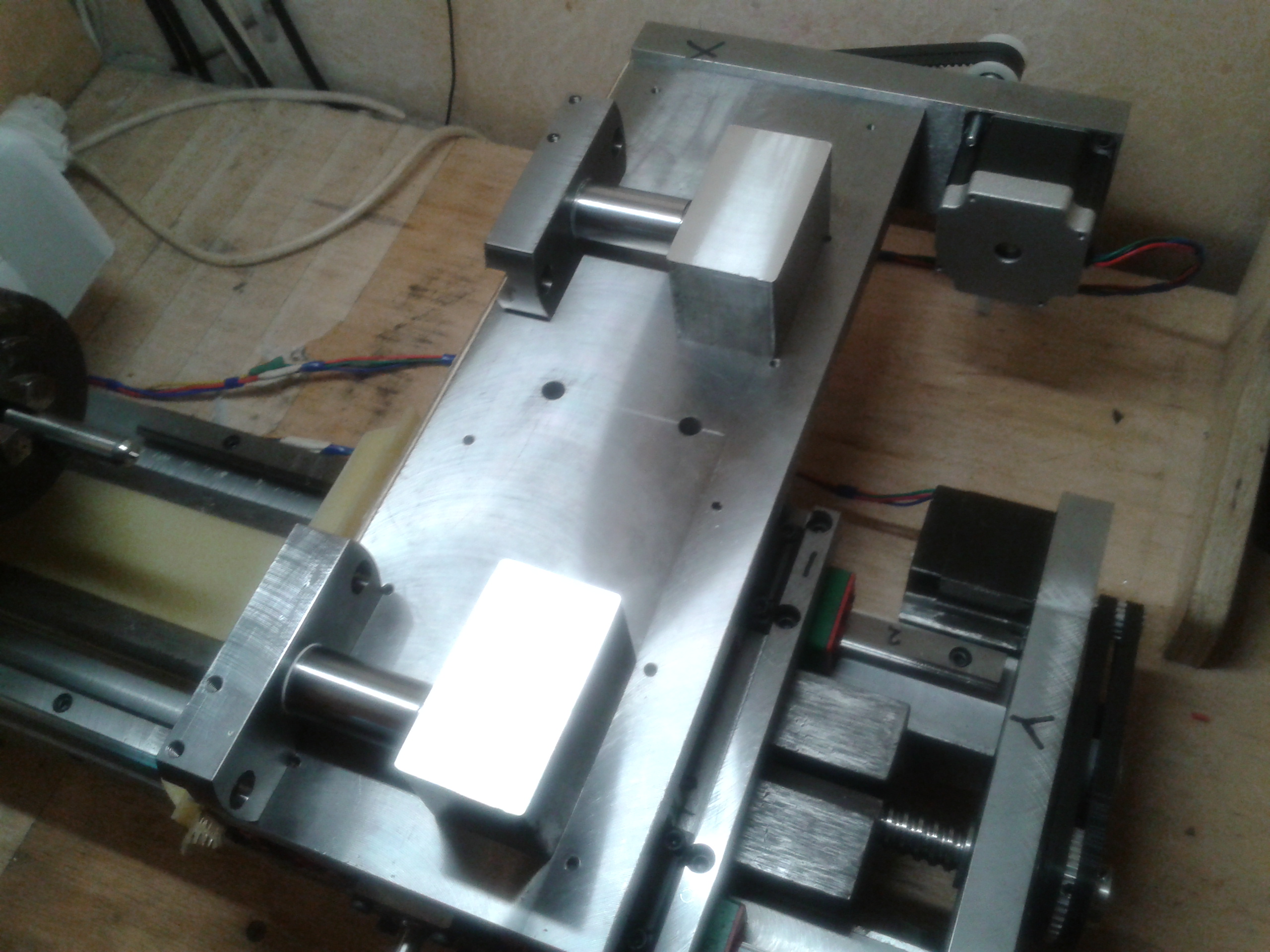

А я уже оськами подвигал :)
общий ..фас,профиль... (9377 просмотров) <a class='original' href='./download/file.php?id=164396&mode=view' target=_blank>Загрузить оригинал (1015.11 КБ)</a>
ремни с модельки,уж очень сильно зачесалось...пока приедут 100 зубовые. (9377 просмотров) <a class='original' href='./download/file.php?id=164397&mode=view' target=_blank>Загрузить оригинал (964.81 КБ)</a>

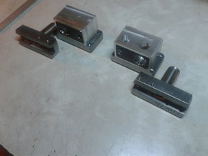

пара блоков и инструментальные к ним. Проба. (9377 просмотров) <a class='original' href='./download/file.php?id=164398&mode=view' target=_blank>Загрузить оригинал (1.09 МБ)</a>
Тёмная сторона луны )) (9377 просмотров) <a class='original' href='./download/file.php?id=164399&mode=view' target=_blank>Загрузить оригинал (985.79 КБ)</a>

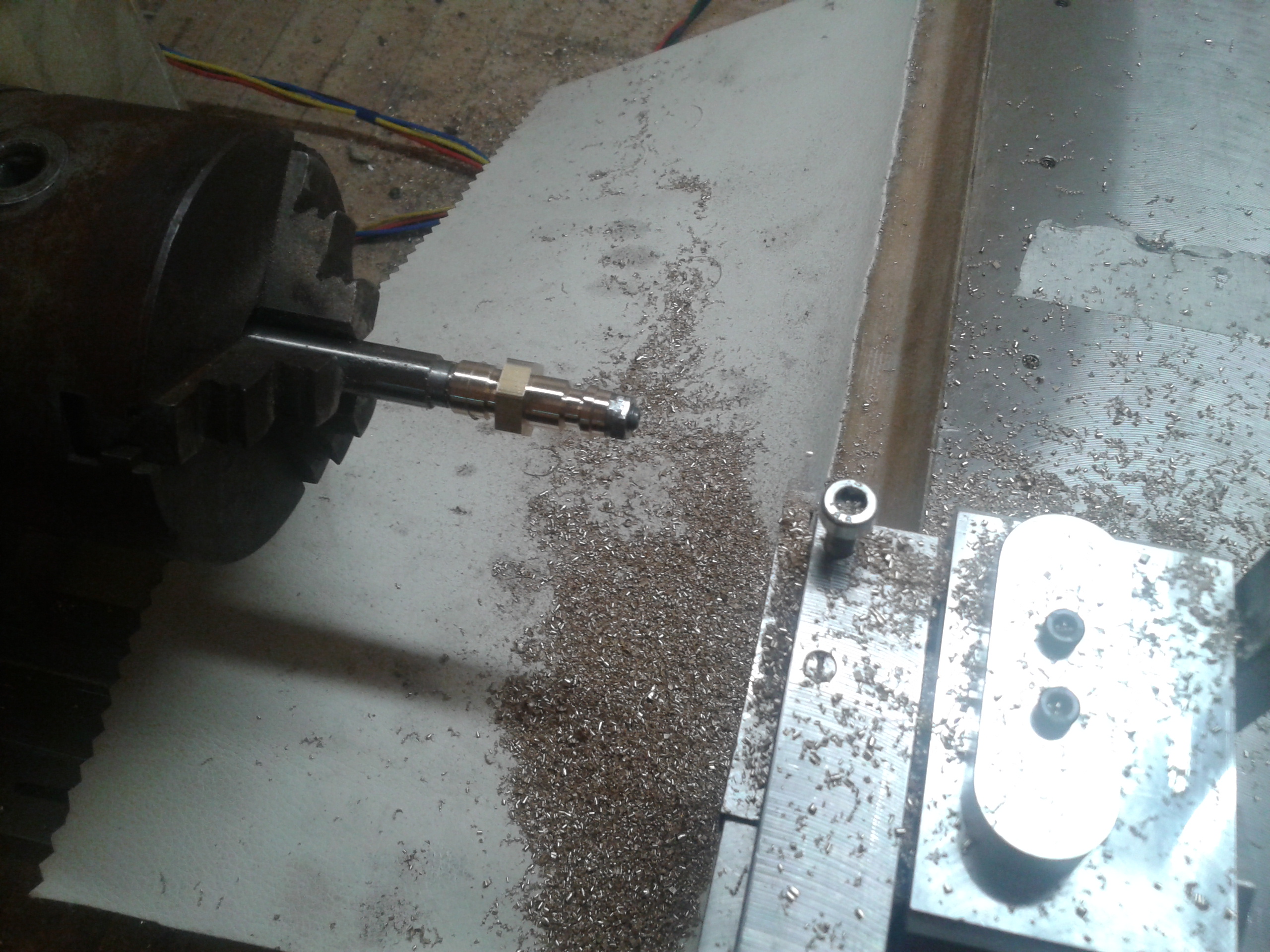

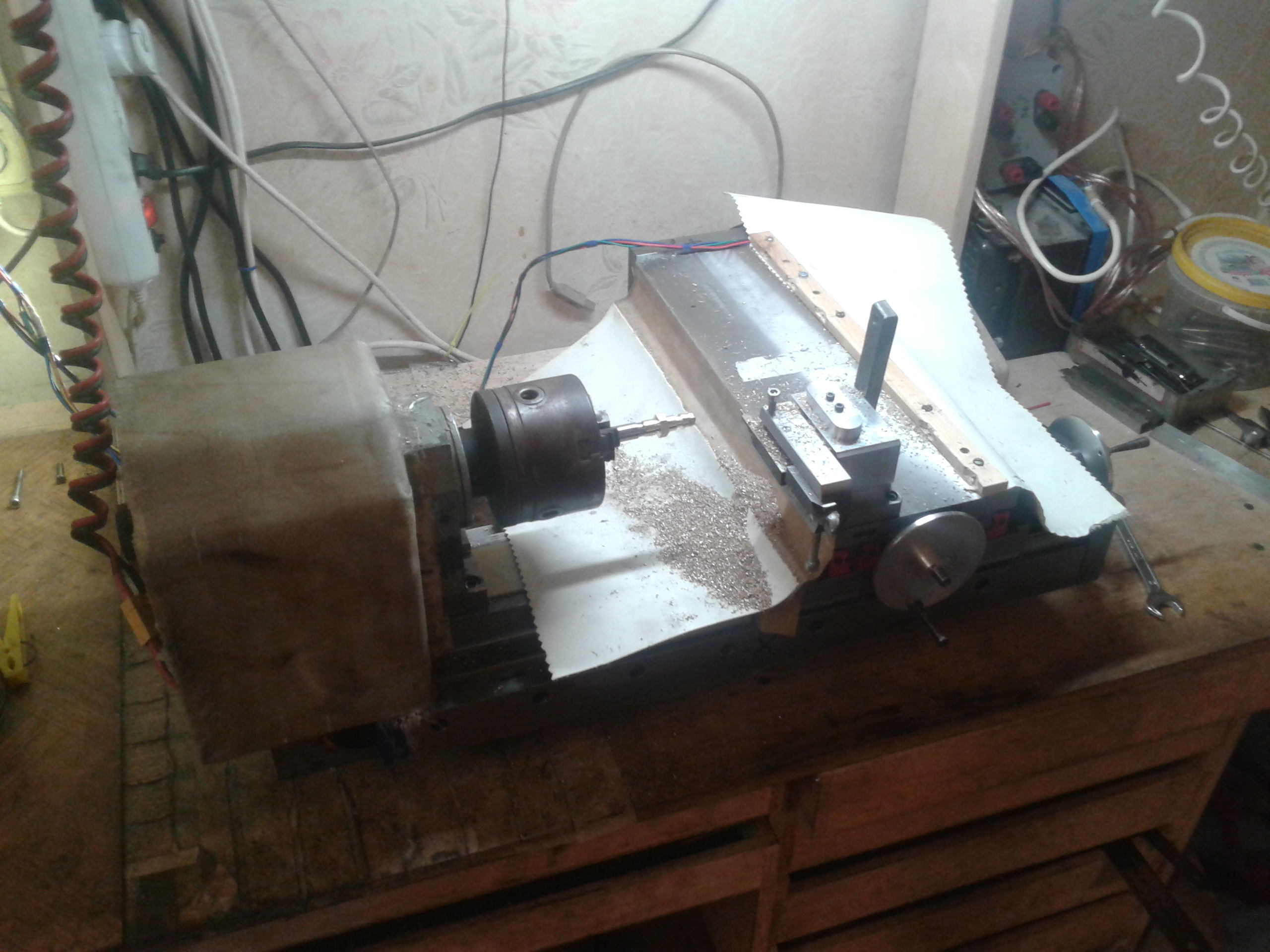

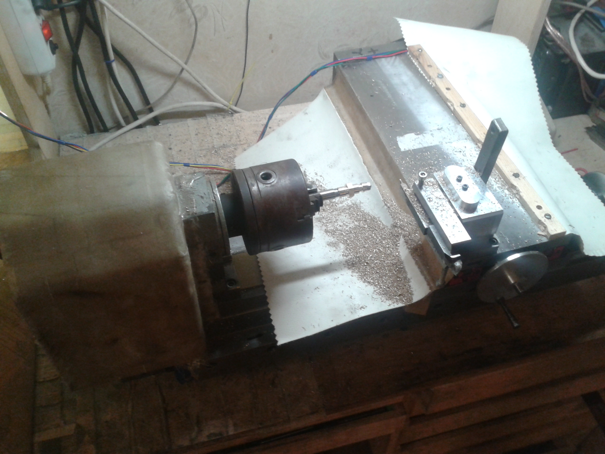

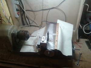

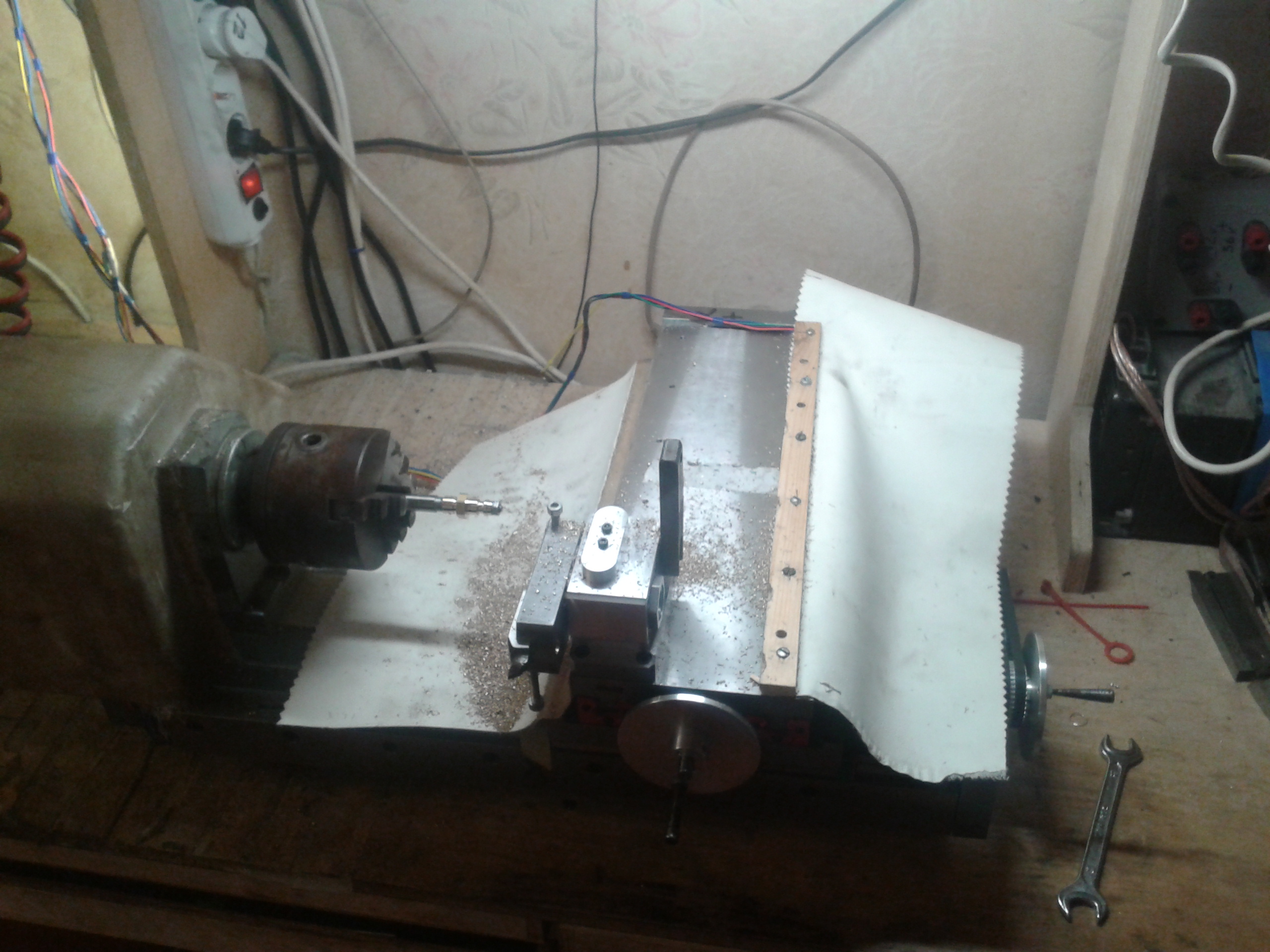

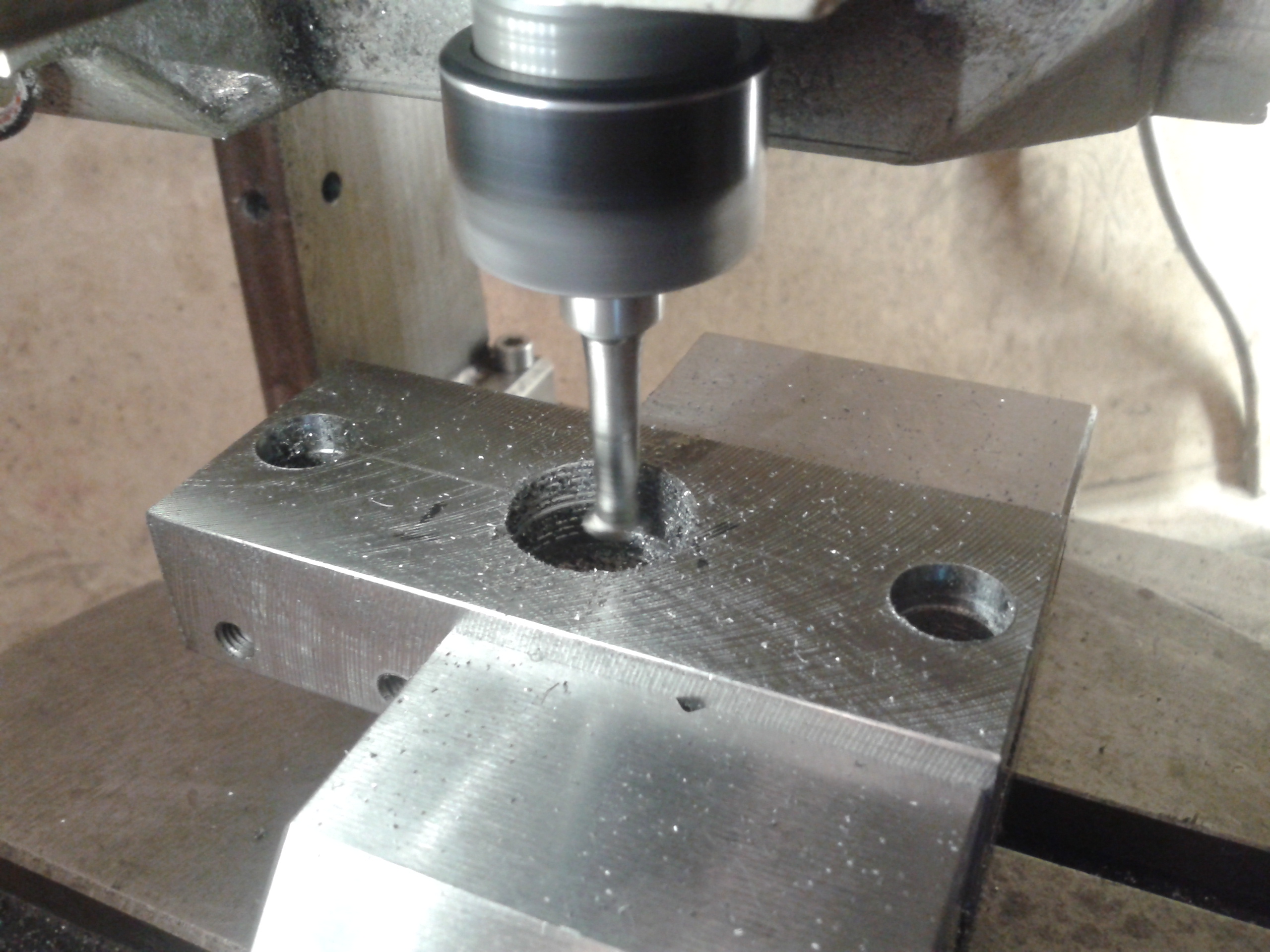

Успел,успел всё таки :hehehe: хоть свистуном не окажусь на этот раз :hehehe: на днях буду уже шабашить :lol:
Второй блок тоже готов,но с мыслями собираюсь, как к нему лепить сверла и расточные и в каком месте ставить.
Ну а работы по станку ещё много...как приведу в приличный вид - открою тему :good:
Вот это самое главное)) ручной привод))  ручки крутейшие ,<br />они же первые в помойку..или нет ,выручили сегодня)) (8697 просмотров) <a class='original' href='./download/file.php?id=165156&mode=view' target=_blank>Загрузить оригинал (1.05 МБ)</a>
на маховичках будет &quot;зет&quot; метка и лимбы ..<br />.на поперечке  ещё через редуктор для микро подачи. (8697 просмотров) <a class='original' href='./download/file.php?id=165157&mode=view' target=_blank>Загрузить оригинал (1.1 МБ)</a>
на маховичках будет "зет" метка и лимбы ..
вот так с первого раза  и не взлетело)) (8697 просмотров) <a class='original' href='./download/file.php?id=165158&mode=view' target=_blank>Загрузить оригинал (1.13 МБ)</a>
он же (8697 просмотров) <a class='original' href='./download/file.php?id=165159&mode=view' target=_blank>Загрузить оригинал (1.11 МБ)</a>
он же
надо будет замутить с регулировкой передней бабки...<br />на будущее (8697 просмотров) <a class='original' href='./download/file.php?id=165160&mode=view' target=_blank>Загрузить оригинал (1.06 МБ)</a>
на будущее
а вот так уже не стыдно )) на длине 40 мм (8697 просмотров) <a class='original' href='./download/file.php?id=165161&mode=view' target=_blank>Загрузить оригинал (1012.8 КБ)</a>

А можно поподробнее о конструкции резцедержки?

Можно Сергей,но только через пару дней..я просто упарился от этого монстра :hehehe: .Напиши ,что именно интересует ,я подготовлю фотки и разъяснения :good: .Так скажу, что простая и пока не прошла километры в наработке .

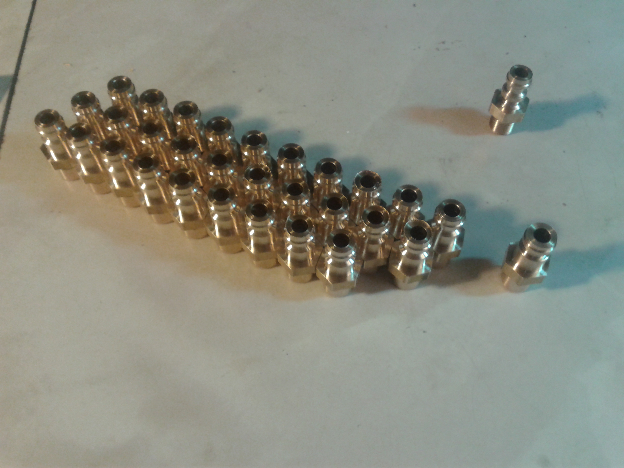

Сегодня немного черновухи из желтовухи, какие то штуцера - шмуцера :hehehe: Жалею об одном - мозгов не хватает , как резьбу в маче резать :lol:
люблю я лс 59 )) (8598 просмотров) <a class='original' href='./download/file.php?id=165215&mode=view' target=_blank>Загрузить оригинал (994.91 КБ)</a>
люблю я лс 59 ))
оправку нужно было ещё дальше вытянуть))<br /> для первого раза нормуль (8598 просмотров) <a class='original' href='./download/file.php?id=165217&mode=view' target=_blank>Загрузить оригинал (1.4 МБ)</a>

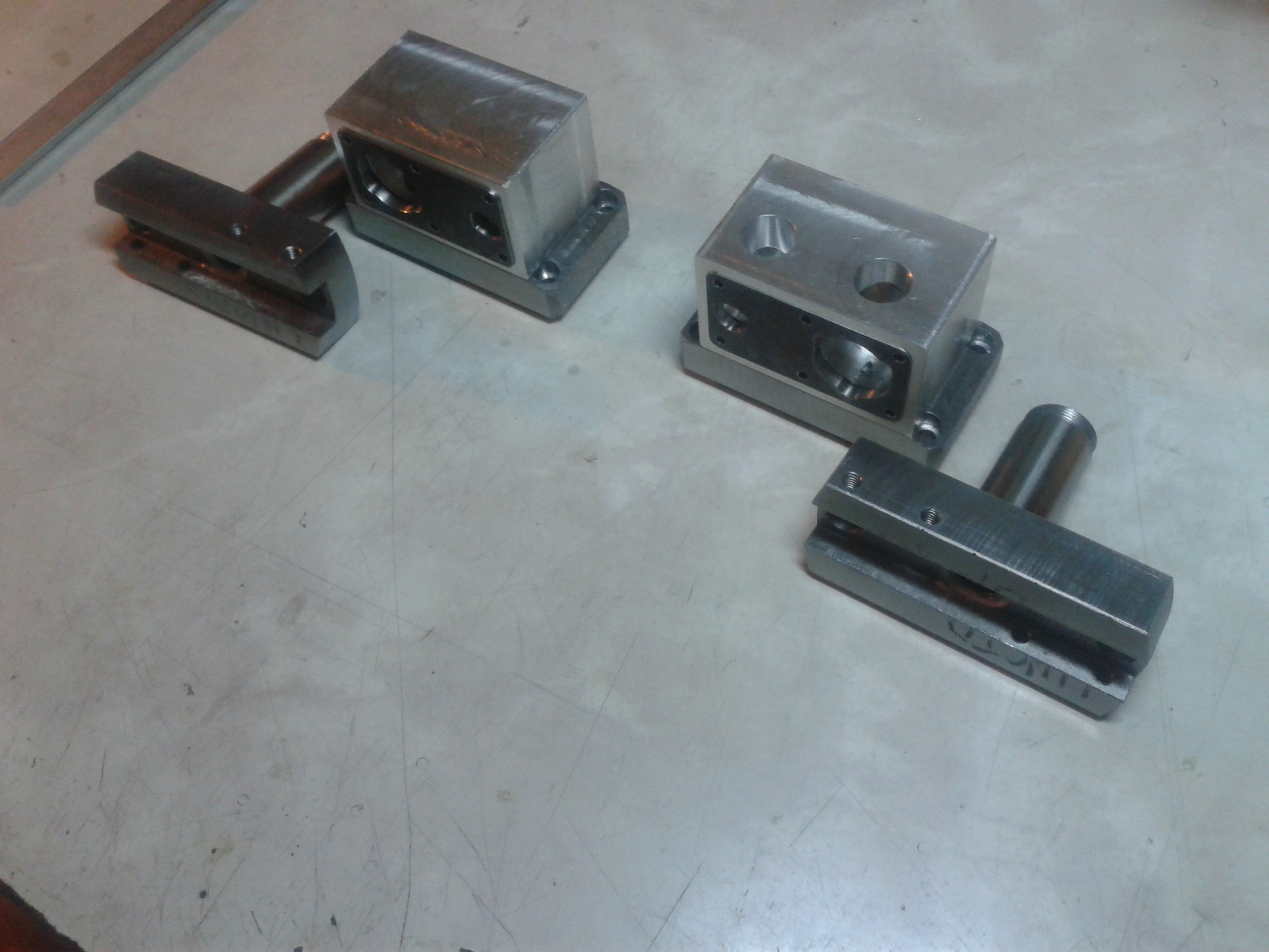

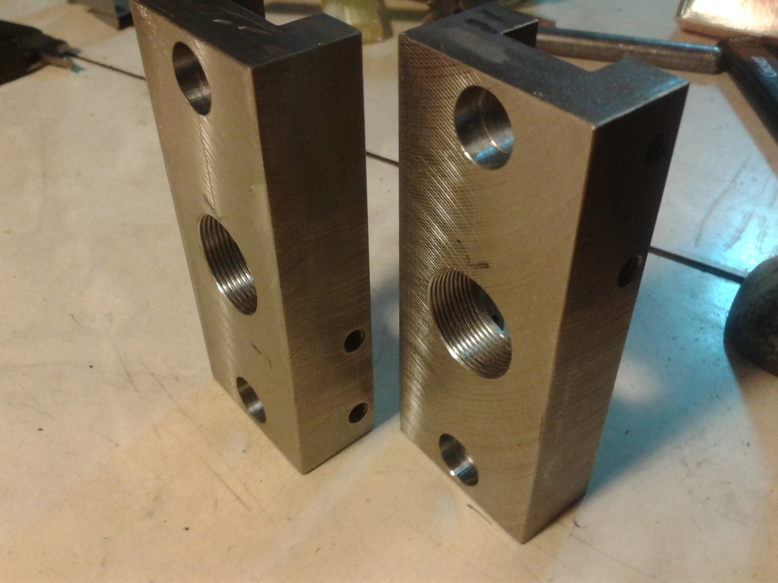

Я же уже плакался насчёт того .что майфун вдосы не снимает,а у братухи какая то херня с компом не соединяется ..в общем барашки мы в компостерных технологиях :hehehe: как придут кореша в гости попрошу обязательно !!!

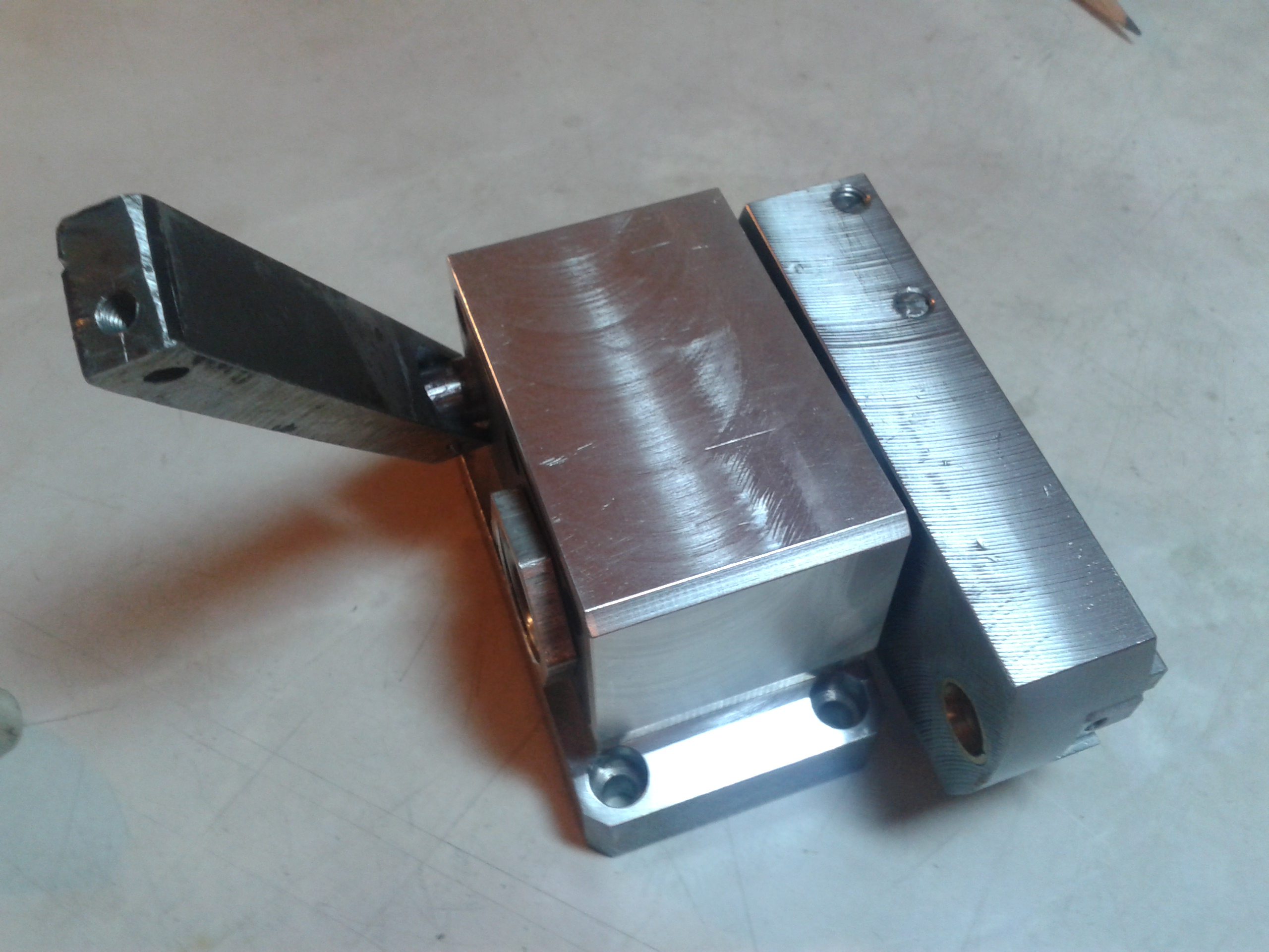

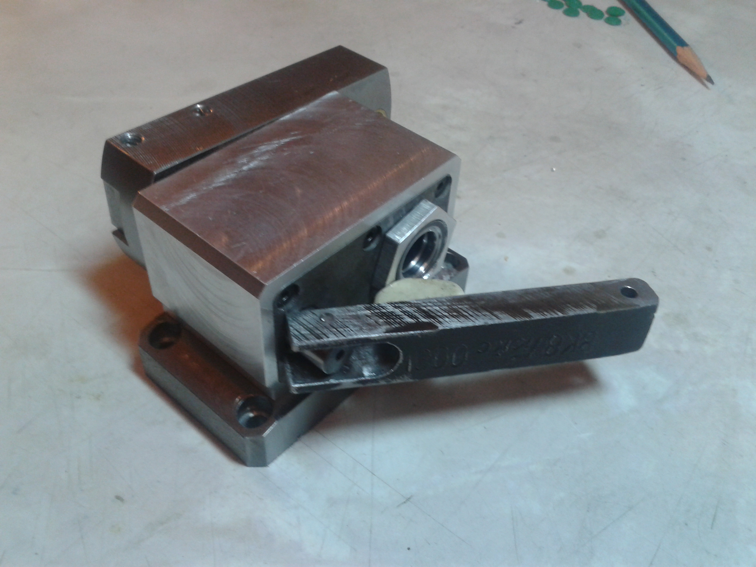

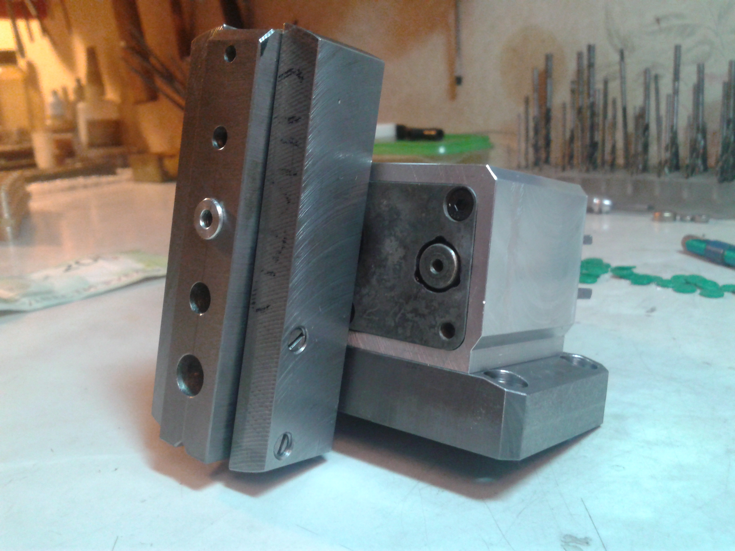

Вот ещё фотки блоков инструментальных.....все пружинки в корпусе,одна на стопорный фиксатор в горизонте,две на поджим инструментального диска и стопора в вертикальной плоскости.
Фото-0677.jpg (8585 просмотров) <a class='original' href='./download/file.php?id=165223&mode=view' target=_blank>Загрузить оригинал (1.08 МБ)</a>
Фото-0678.jpg (8585 просмотров) <a class='original' href='./download/file.php?id=165224&mode=view' target=_blank>Загрузить оригинал (1.08 МБ)</a>
Фото-0684.jpg (8585 просмотров) <a class='original' href='./download/file.php?id=165225&mode=view' target=_blank>Загрузить оригинал (1.07 МБ)</a>
Фото-0679.jpg (8585 просмотров) <a class='original' href='./download/file.php?id=165226&mode=view' target=_blank>Загрузить оригинал (1.01 МБ)</a>
Фото-0681.jpg (8585 просмотров) <a class='original' href='./download/file.php?id=165227&mode=view' target=_blank>Загрузить оригинал (1.07 МБ)</a>

Я так понимаю, выдвижной штифт, фиксирующий картридж от вращения, подпружинен? На станке стоит несколько иная резцедержка. Для чего верхние отверстия? для поджимных пружин?

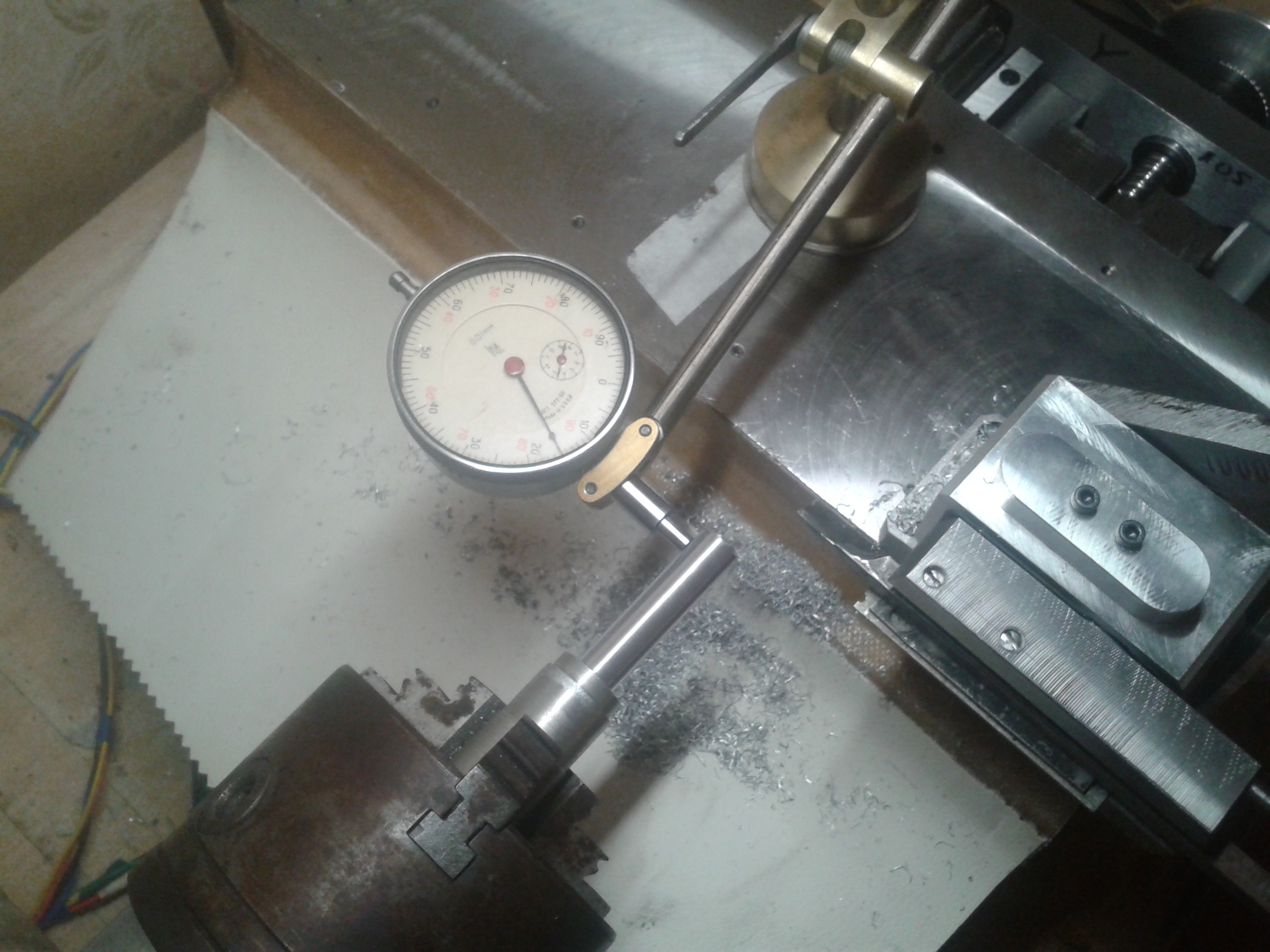

Моторчик, который на главном приводе, справляется?

Так по порядку... Сергей всё правильно ,так и есть .У одного блока пружины сверху ,а у другого снизу(спрятаны) :)
adskiydart - моторчик справляется ,но с трудом.Подача пока 50 мм в минуту.Обороты в районе полутора тысяч.
Хантеру - по станочку впечатления положительные ,но шпинделёк дохловат)) сотка люфта и плюс две на отжим.
Заморачиваться с ним не буду ,ну ты же понимаешь ,что всё (в нём ) за собой потянет. Пусть отрабатывает.
Шабашки только для того ,чтоб заниматься моделизмом...а так на фиг не упали))..я в хорошем смысле :hehehe:
Шпиндель - по рабоче - крестьянски, на дурняк авиамодельный регуль и сервотестер - это все запасы моего мозга :hehehe:
У меня мач и пуриковский контроллер с встроеными драйверами и я переключаю с учебного пособия на токарный.
Всё электричество обошлось в четыре тыщи . В личке мы с тобой пару месяцев назад обсуждали ..как говорится или всё или ничего.
Пока я как обезьяна - не могу выбрать (ещё и что :thinking: контроллер и что ещё с в куче,кроме конечно серв(про них я в курсе)).
Так ,что по быстрому взлететь и проверить механику -самое оно. Пусть заработает себе на защиту :hehehe: ,шпинделёк с 130 патроном :hehehe:
в общем ,если хорошо себя будет вести куплю я ему готовое решение :good:

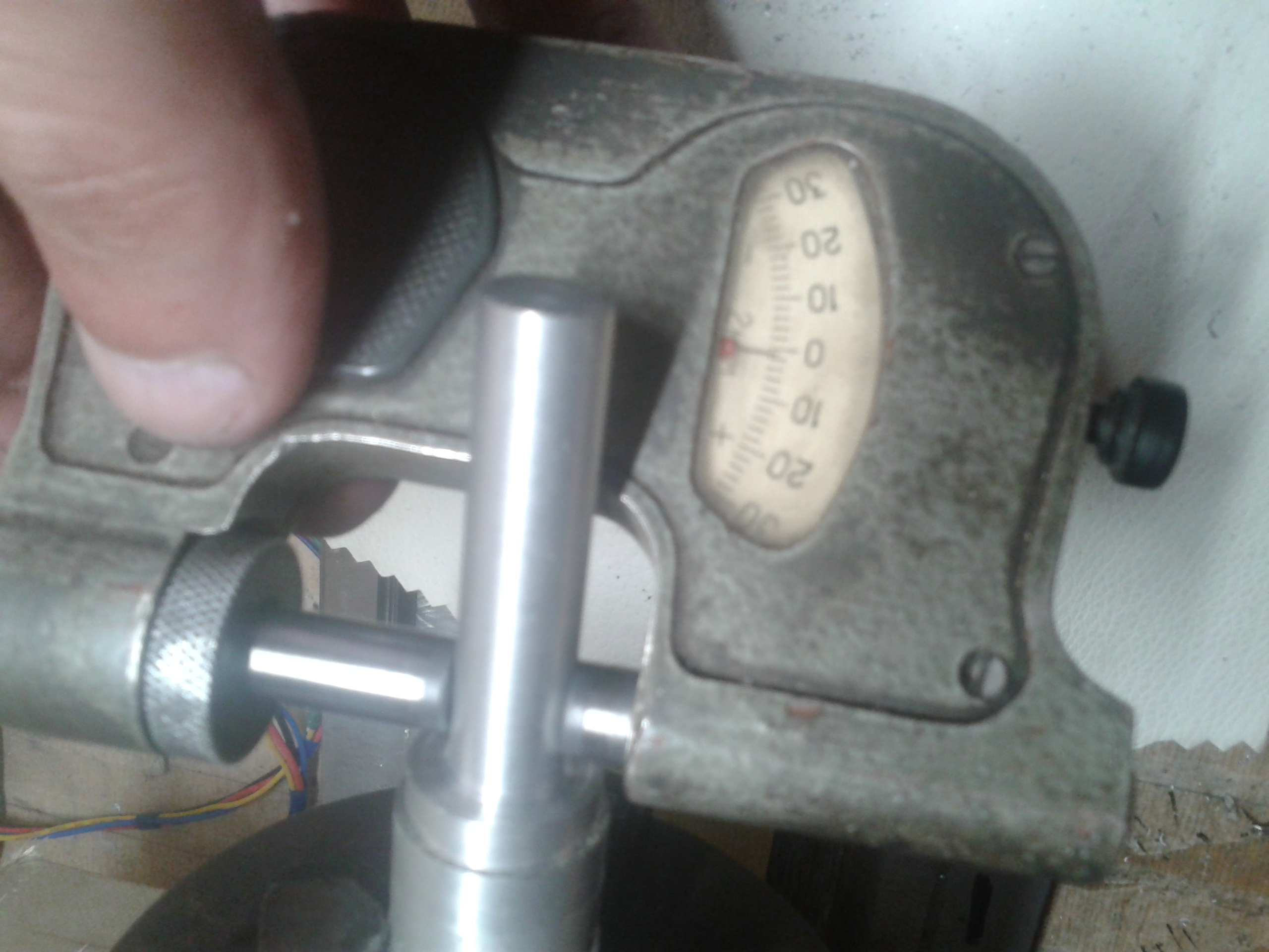

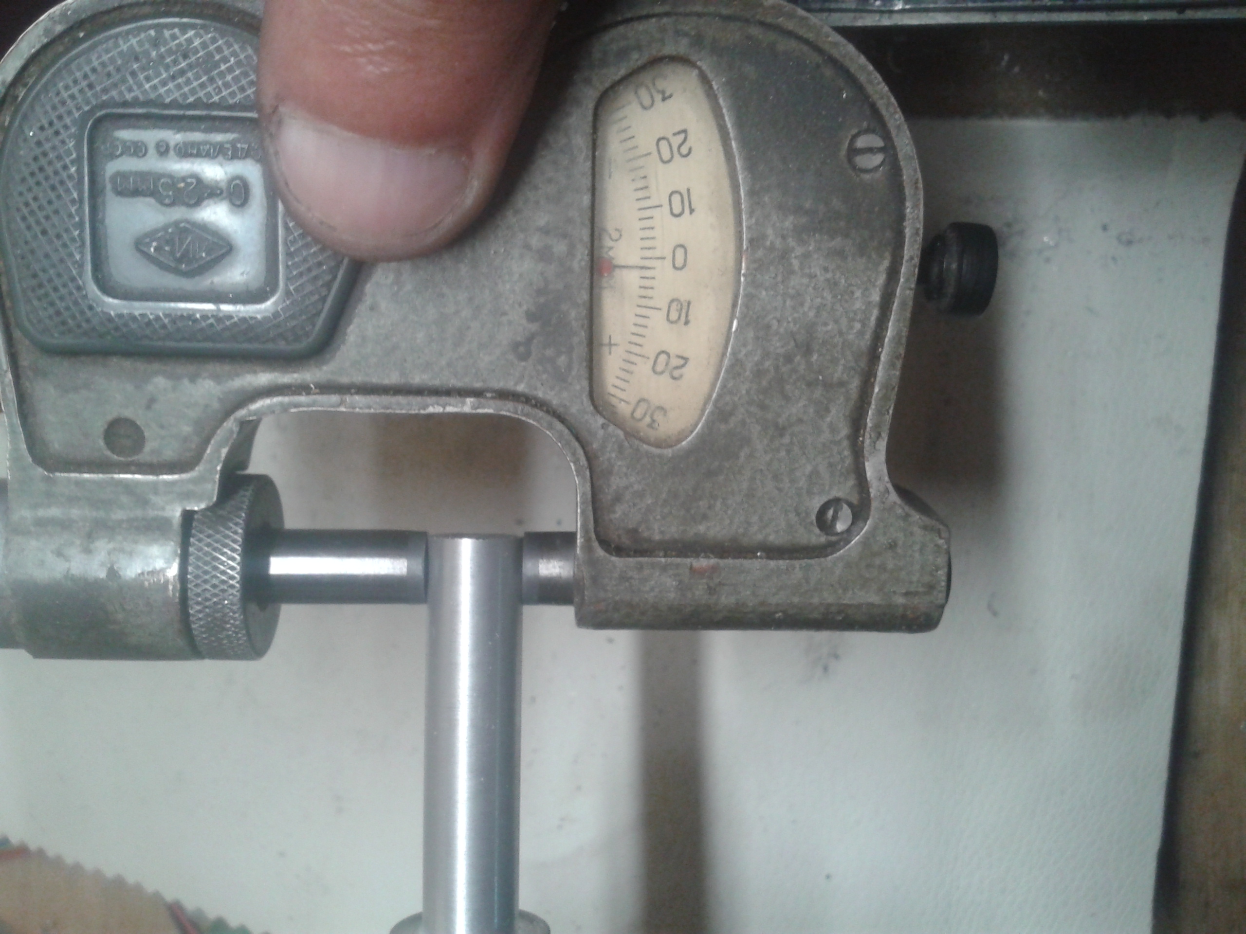

P.S.элипс в районе 6-8 микрон повторяемость на 30 деталях примерно в паре соток.(мач слетал и вот прям ноль в ноль на заморачивался)
