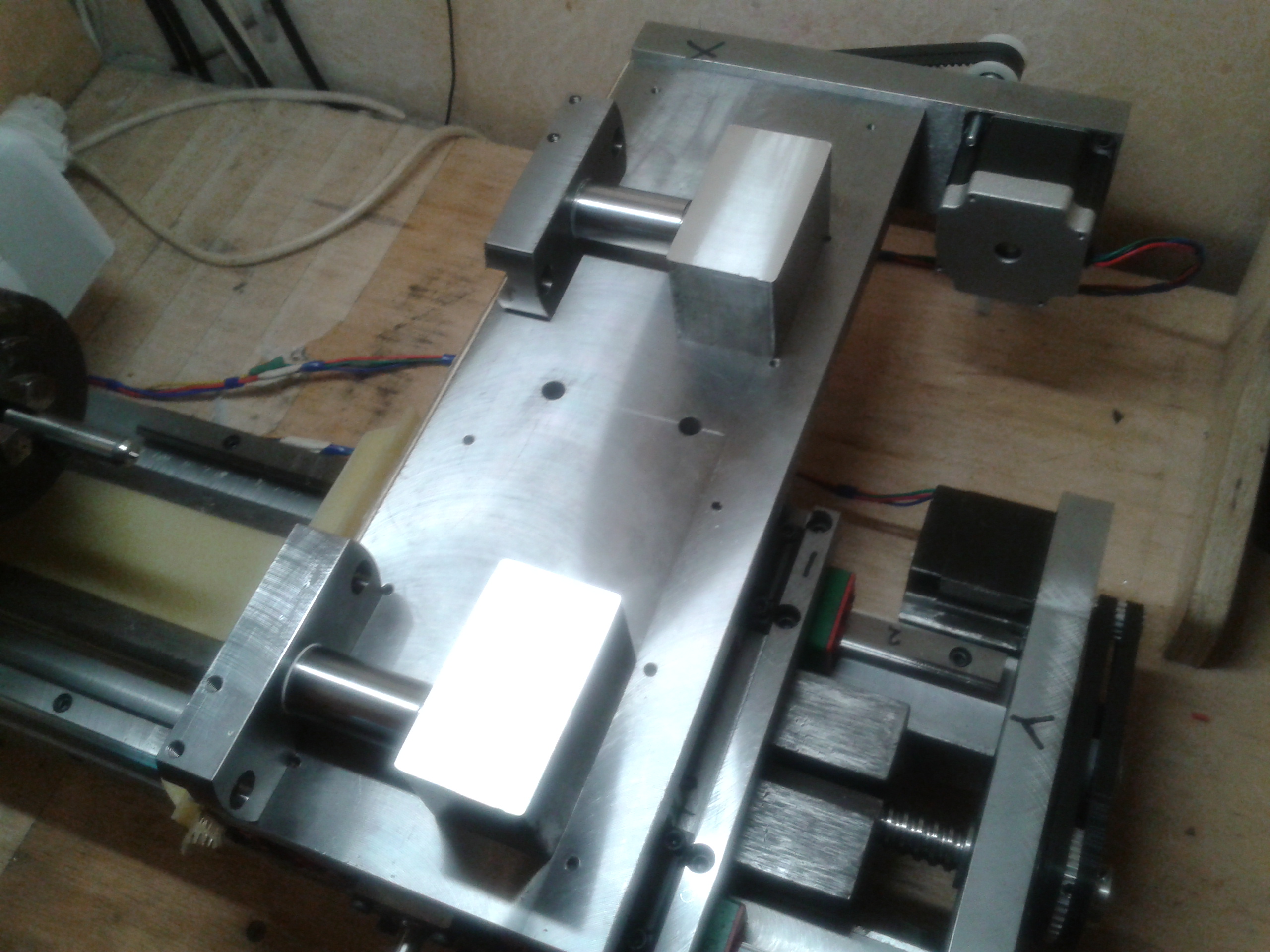

Готовлю подобие револьверки,с целью отработать фиксацию инструмента и положения.Пока блок на пару резцов,с поворотом. Второй блок под сверла и расточные. Если срастется по ходам ,то можно и приводной инструмент добавить. Сегодня резал (фрезеровал на учебном пособии) резьбу М20 шаг 1...твердосплавную не сделал и по ходу написал под первый проход и тут же прогу на второй (фреза из р6м5 переточена). Метчик еще не пихал :hehehe: ,но по моему уже поздно :D ,на днях на валиках подгоню ,под то ,что накуралесил :hehehe:

Cvazist
Сообщения: 950
Репутация: 97
Re: " Мишки гризли""
Сообщение Cvazist »
Chili писал(а): Модельный аутранер :hehehe:
Так же задумываюсь на будущее о низкооборотистом шпинделе. Но думаю взять коллекторник на 500вт. В идеале безколекторник с водяным охлаждением. И подключить всё через редуктор. Но если Ваша схема "взлетит" буду повторять. Единственное очень сомневаюсь что на 12 вольтах Ваша схема выдаст приемлемый крутящий момент.

А можно поподробнее о конструкции резцедержки?

Я так понимаю, выдвижной штифт, фиксирующий картридж от вращения, подпружинен? На станке стоит несколько иная резцедержка. Для чего верхние отверстия? для поджимных пружин?

Так по порядку... Сергей всё правильно ,так и есть .У одного блока пружины сверху ,а у другого снизу(спрятаны) :)
