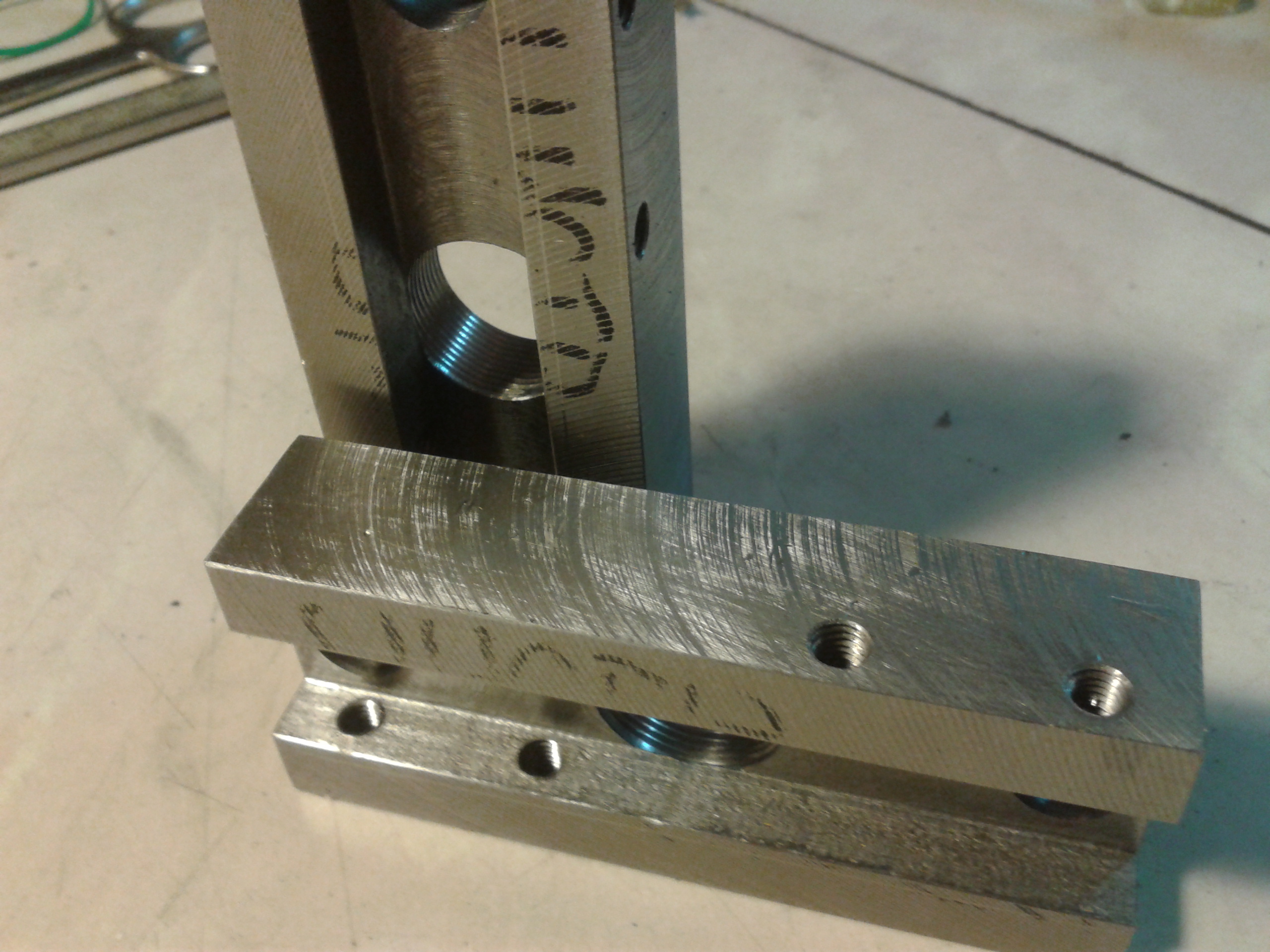

Готовлю подобие револьверки,с целью отработать фиксацию инструмента и положения.Пока блок на пару резцов,с поворотом. Второй блок под сверла и расточные. Если срастется по ходам ,то можно и приводной инструмент добавить. Сегодня резал (фрезеровал на учебном пособии) резьбу М20 шаг 1...твердосплавную не сделал и по ходу написал под первый проход и тут же прогу на второй (фреза из р6м5 переточена). Метчик еще не пихал :hehehe: ,но по моему уже поздно :D ,на днях на валиках подгоню ,под то ,что накуралесил :hehehe:
Фото-0650.jpg (9904 просмотра) <a class='original' href='./download/file.php?id=163693&sid=18062d0d24d5cc1dc0ff02fc81c4f25e&mode=view' target=_blank>Загрузить оригинал (1.04 МБ)</a>
Фото-0651.jpg (9904 просмотра) <a class='original' href='./download/file.php?id=163694&sid=18062d0d24d5cc1dc0ff02fc81c4f25e&mode=view' target=_blank>Загрузить оригинал (1.08 МБ)</a>
Фото-0654.jpg (9904 просмотра) <a class='original' href='./download/file.php?id=163695&sid=18062d0d24d5cc1dc0ff02fc81c4f25e&mode=view' target=_blank>Загрузить оригинал (1.12 МБ)</a>

Chili
Сообщения: 1222
Репутация: 1074
Откуда: Таганрог
Re: " Мишки гризли""
Сообщение Chili »
Можно Сергей,но только через пару дней..я просто упарился от этого монстра :hehehe: .Напиши ,что именно интересует ,я подготовлю фотки и разъяснения :good: .Так скажу, что простая и пока не прошла километры в наработке .

Вот ещё фотки блоков инструментальных.....все пружинки в корпусе,одна на стопорный фиксатор в горизонте,две на поджим инструментального диска и стопора в вертикальной плоскости.
Фото-0677.jpg (8893 просмотра) <a class='original' href='./download/file.php?id=165223&sid=18062d0d24d5cc1dc0ff02fc81c4f25e&mode=view' target=_blank>Загрузить оригинал (1.08 МБ)</a>
Фото-0678.jpg (8893 просмотра) <a class='original' href='./download/file.php?id=165224&sid=18062d0d24d5cc1dc0ff02fc81c4f25e&mode=view' target=_blank>Загрузить оригинал (1.08 МБ)</a>
Фото-0684.jpg (8893 просмотра) <a class='original' href='./download/file.php?id=165225&sid=18062d0d24d5cc1dc0ff02fc81c4f25e&mode=view' target=_blank>Загрузить оригинал (1.07 МБ)</a>
Фото-0679.jpg (8893 просмотра) <a class='original' href='./download/file.php?id=165226&sid=18062d0d24d5cc1dc0ff02fc81c4f25e&mode=view' target=_blank>Загрузить оригинал (1.01 МБ)</a>
Фото-0681.jpg (8893 просмотра) <a class='original' href='./download/file.php?id=165227&sid=18062d0d24d5cc1dc0ff02fc81c4f25e&mode=view' target=_blank>Загрузить оригинал (1.07 МБ)</a>
sas_75
Сообщения: 432
Репутация: 115
Откуда: Владивосток
Сообщение sas_75 »
Я так понимаю, выдвижной штифт, фиксирующий картридж от вращения, подпружинен? На станке стоит несколько иная резцедержка. Для чего верхние отверстия? для поджимных пружин?

Chili
Сообщения: 1222
Репутация: 1074
Откуда: Таганрог
Сообщение Chili »
Так по порядку... Сергей всё правильно ,так и есть .У одного блока пружины сверху ,а у другого снизу(спрятаны) :)
adskiydart - моторчик справляется ,но с трудом.Подача пока 50 мм в минуту.Обороты в районе полутора тысяч.
Хантеру - по станочку впечатления положительные ,но шпинделёк дохловат)) сотка люфта и плюс две на отжим.
Заморачиваться с ним не буду ,ну ты же понимаешь ,что всё (в нём ) за собой потянет. Пусть отрабатывает.
