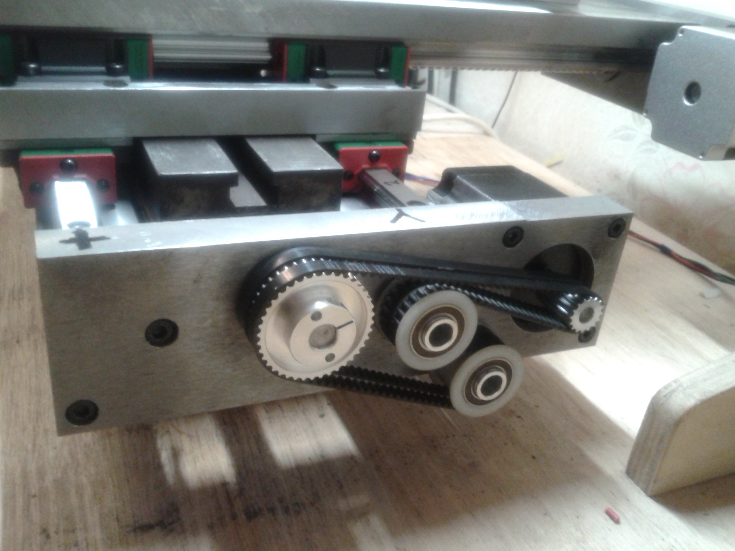

А я уже оськами подвигал :)
общий ..фас,профиль... (9668 просмотров) <a class='original' href='./download/file.php?id=164396&mode=view' target=_blank>Загрузить оригинал (1015.11 КБ)</a>
ремни с модельки,уж очень сильно зачесалось...пока приедут 100 зубовые. (9668 просмотров) <a class='original' href='./download/file.php?id=164397&mode=view' target=_blank>Загрузить оригинал (964.81 КБ)</a>

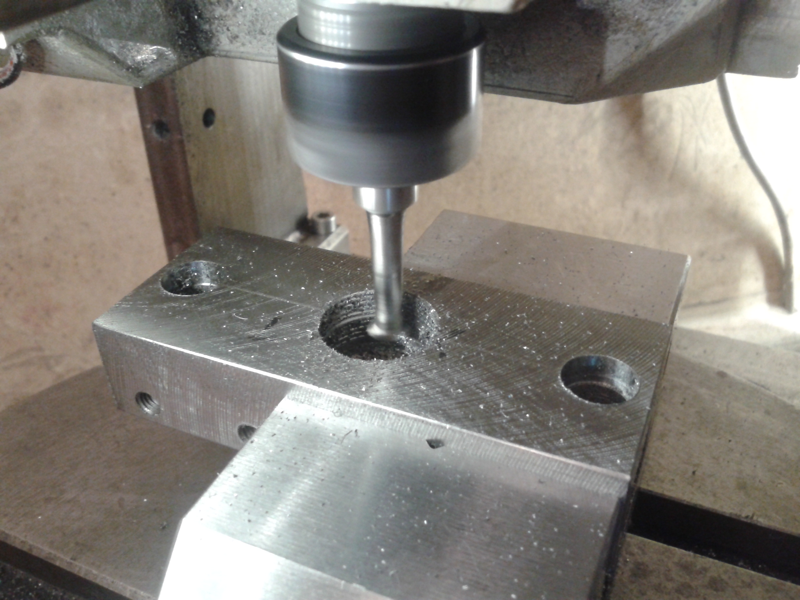

Успел,успел всё таки :hehehe: хоть свистуном не окажусь на этот раз :hehehe: на днях буду уже шабашить :lol:
Второй блок тоже готов,но с мыслями собираюсь, как к нему лепить сверла и расточные и в каком месте ставить.
Ну а работы по станку ещё много...как приведу в приличный вид - открою тему :good:

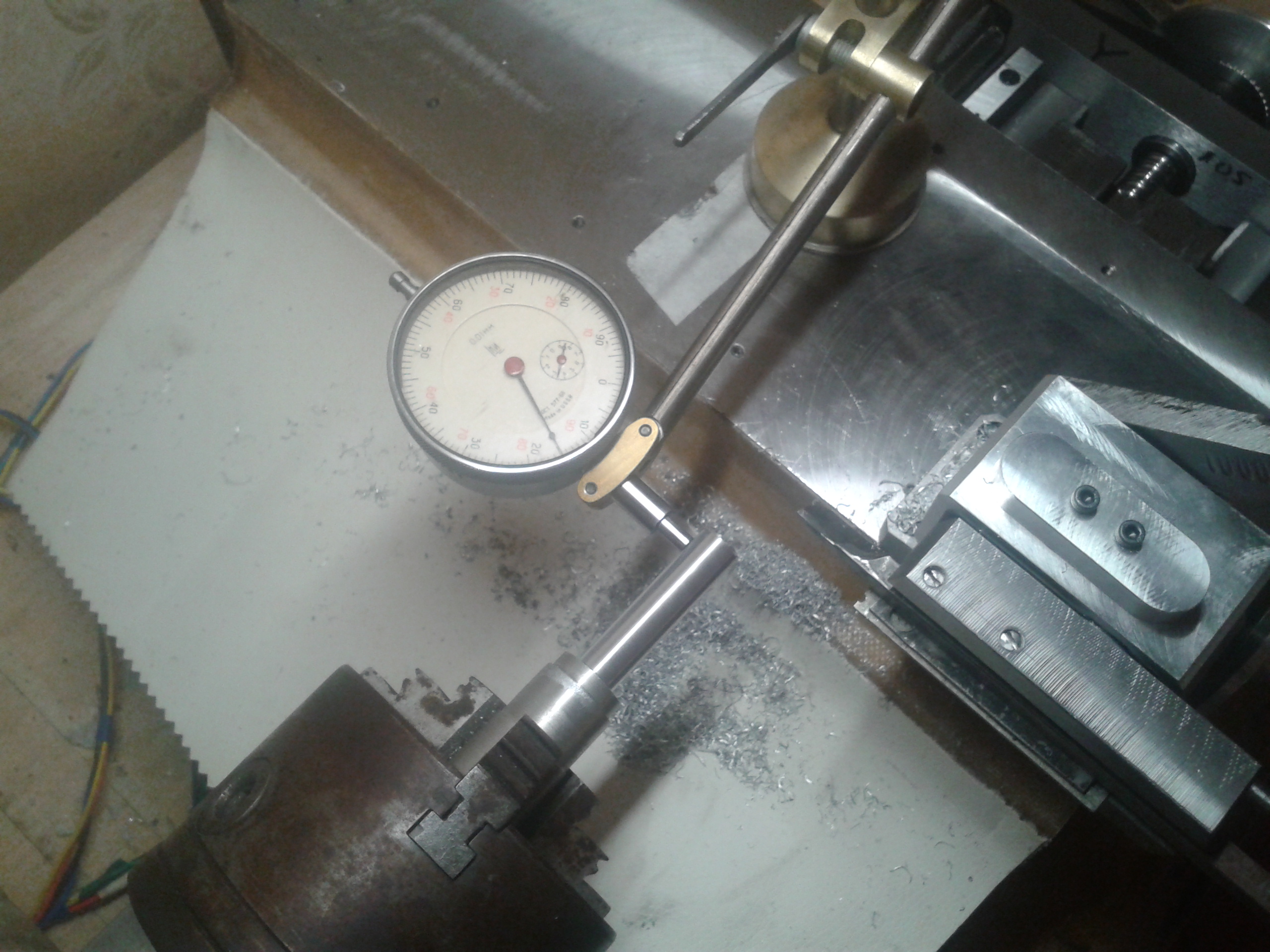

а вот так уже не стыдно )) на длине 40 мм (8988 просмотров) <a class='original' href='./download/file.php?id=165161&mode=view' target=_blank>Загрузить оригинал (1012.8 КБ)</a>

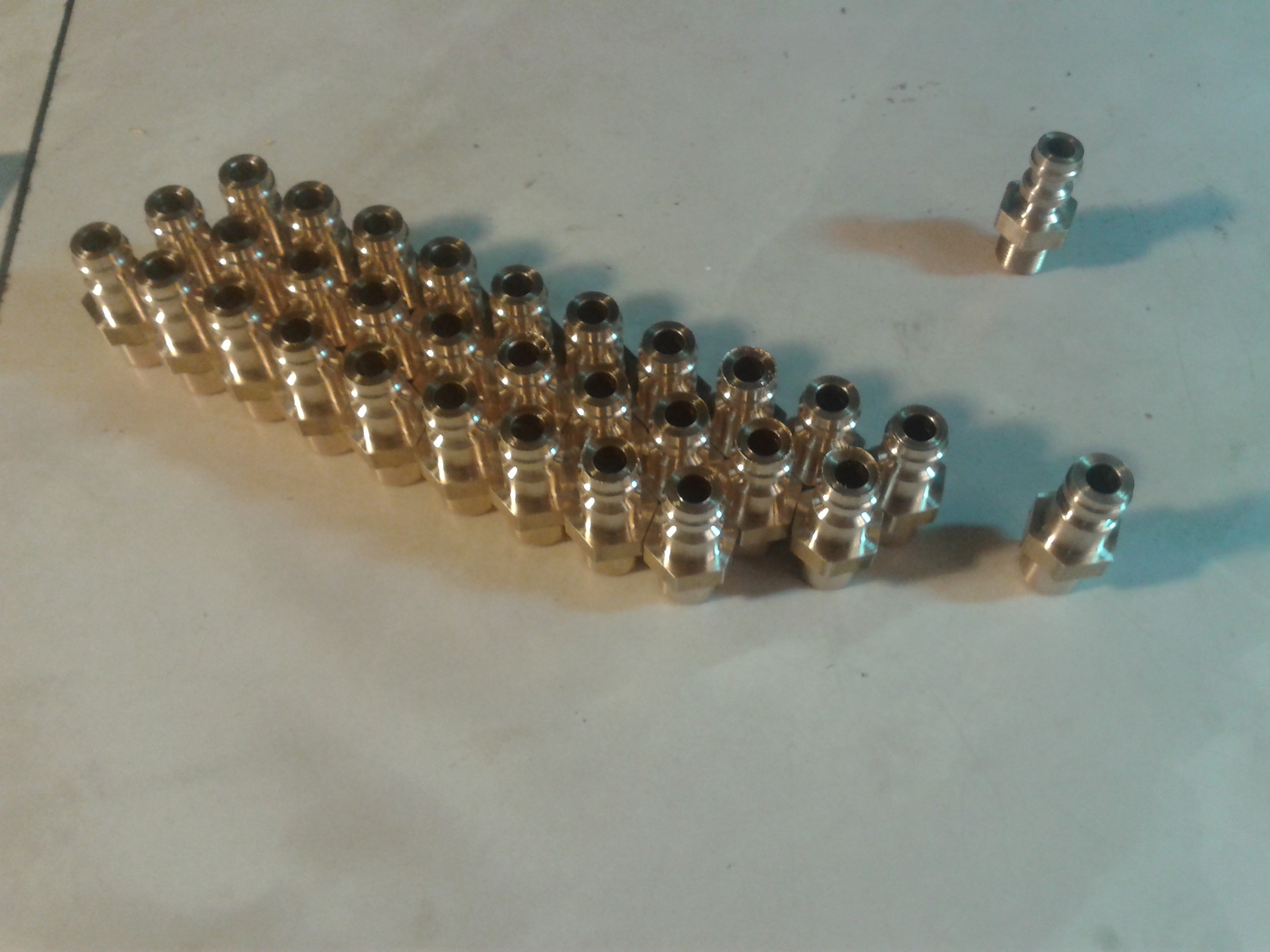

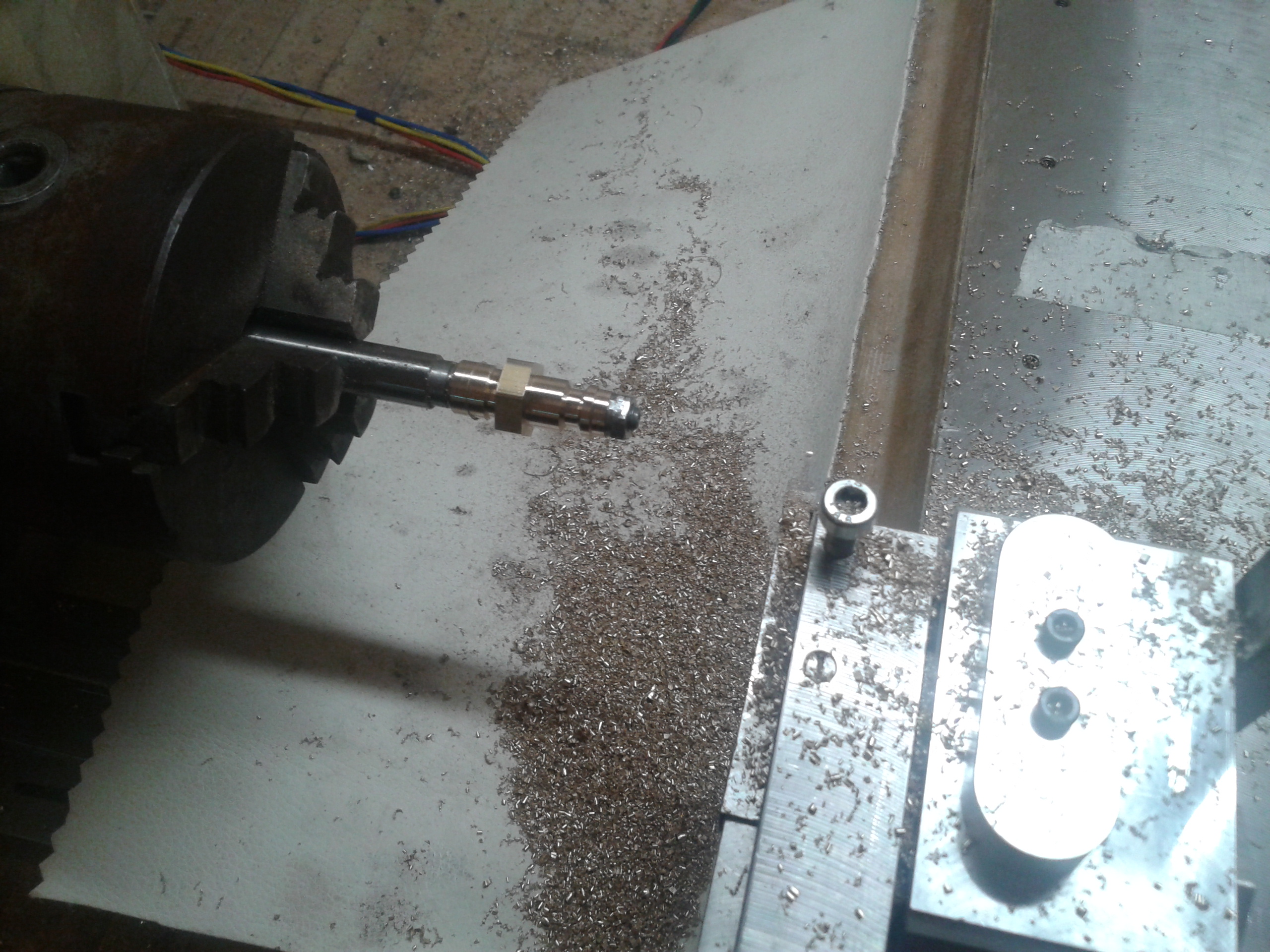

Сегодня немного черновухи из желтовухи, какие то штуцера - шмуцера :hehehe: Жалею об одном - мозгов не хватает , как резьбу в маче резать :lol:

Так по порядку... Сергей всё правильно ,так и есть .У одного блока пружины сверху ,а у другого снизу(спрятаны) :)
adskiydart - моторчик справляется ,но с трудом.Подача пока 50 мм в минуту.Обороты в районе полутора тысяч.
Хантеру - по станочку впечатления положительные ,но шпинделёк дохловат)) сотка люфта и плюс две на отжим.
Заморачиваться с ним не буду ,ну ты же понимаешь ,что всё (в нём ) за собой потянет. Пусть отрабатывает.
Шабашки только для того ,чтоб заниматься моделизмом...а так на фиг не упали))..я в хорошем смысле :hehehe:
Шпиндель - по рабоче - крестьянски, на дурняк авиамодельный регуль и сервотестер - это все запасы моего мозга :hehehe:
У меня мач и пуриковский контроллер с встроеными драйверами и я переключаю с учебного пособия на токарный.
Всё электричество обошлось в четыре тыщи . В личке мы с тобой пару месяцев назад обсуждали ..как говорится или всё или ничего.
Пока я как обезьяна - не могу выбрать (ещё и что :thinking: контроллер и что ещё с в куче,кроме конечно серв(про них я в курсе)).
Так ,что по быстрому взлететь и проверить механику -самое оно. Пусть заработает себе на защиту :hehehe: ,шпинделёк с 130 патроном :hehehe:
в общем ,если хорошо себя будет вести куплю я ему готовое решение :good:
P.S.элипс в районе 6-8 микрон повторяемость на 30 деталях примерно в паре соток.(мач слетал и вот прям ноль в ноль на заморачивался)
