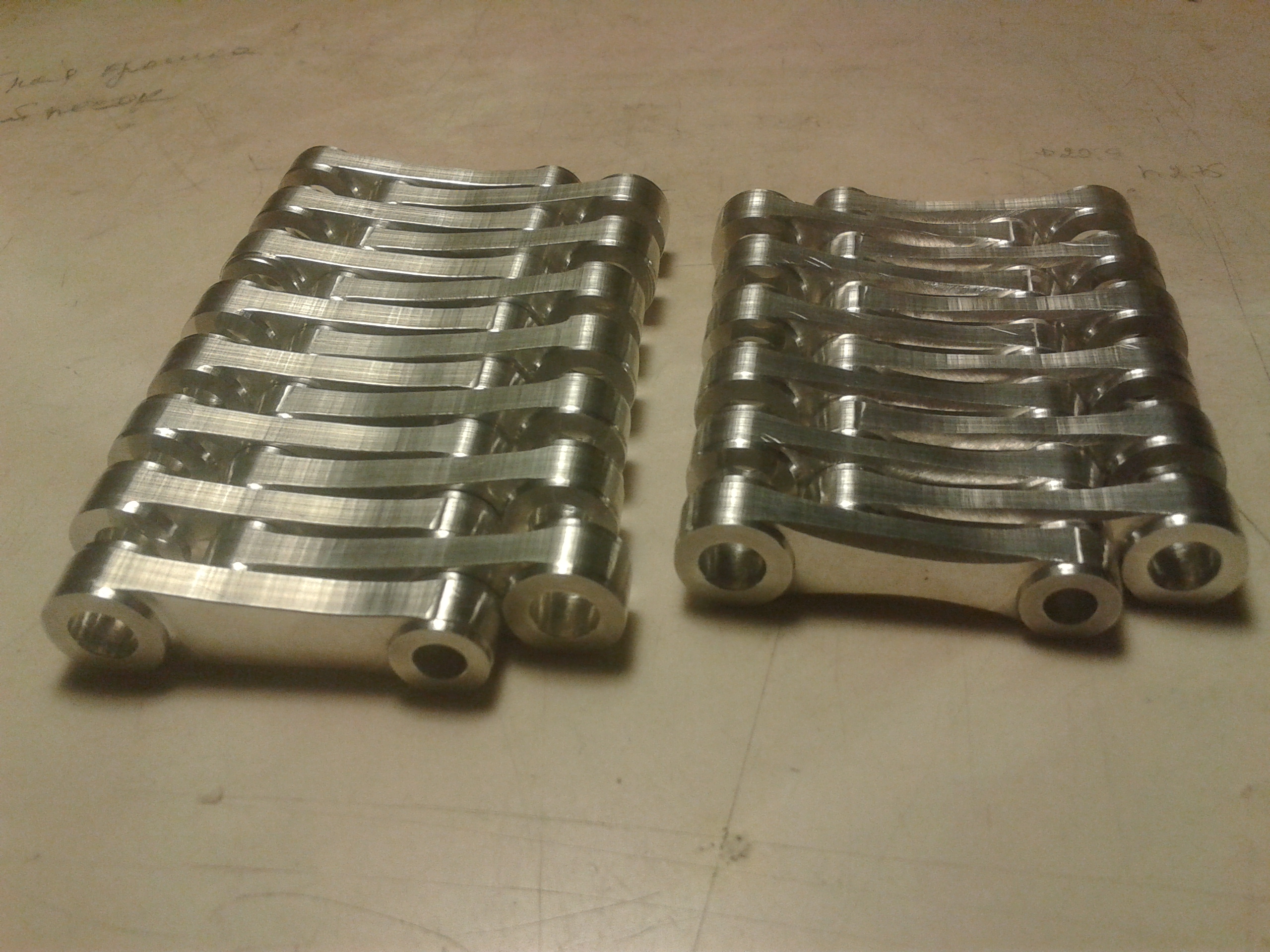

Думаю надо выложить,а че все выкладывают свои работы ,а я что рыжий? Сделал заготовки шатунов (самые заморочные железяки в модельных моторах). Ну и потихоньку буду заполнять тему.

Стыдоба гложит показывать свое учебное пособие)) делал давно с кучей ошибок, подход к железке был не верный,да и база без перспективная.В теме про РВП фотки есть.
Теперь рассказываю про изготовление заготовок. Материал предположительно порядка В95 (кусок лопасти, пропеллера,винта или как правильно его нужно называть).
Принесли давно, сечение винта,по длине всего лишь 82-83мм. Разрезал на заготовки вдоль (как я полагаю вдоль волокон).
Потом на шоколадки(средние помечены и будут использованы только для радио моторов).В общем, чтоб не ходить кругами и не объясняться почему такая технология обработки
поясню - материала впритык на 4 шатуна по размеру на одну шоколадку . Для мелких моторов ,например2.11сс вырезал бы сразу из заготовки 4шт в черновую.
Ну а так пришлось разрезать аккуратно на 4 части,затем на учебном пособии фрезеровать отверстия.Потом на приспособе обработка контура и обнижение по головкам шатунным.
Далее жарил в шкафу 135 гр два часа. Пару дней назад начал доводку головок шатунных ,нужна плоско -параллельность до2,3 микрон. После этого последует чистовая .
Чуть позже выложу мои маленькие шатуны от моторов 2.11 сс.
P.S. и весь этот ...потому что наши делают такой материал :pssdoff: прошу прощения у наших производителей ,но у них проблема с качеством характеристик стабильности под наши нужды.Фирменный материал ,из которого мы делаем поршня ни на два микрончика не ведет ,даже без термички..вот как-то так...для шатунов не подходит.

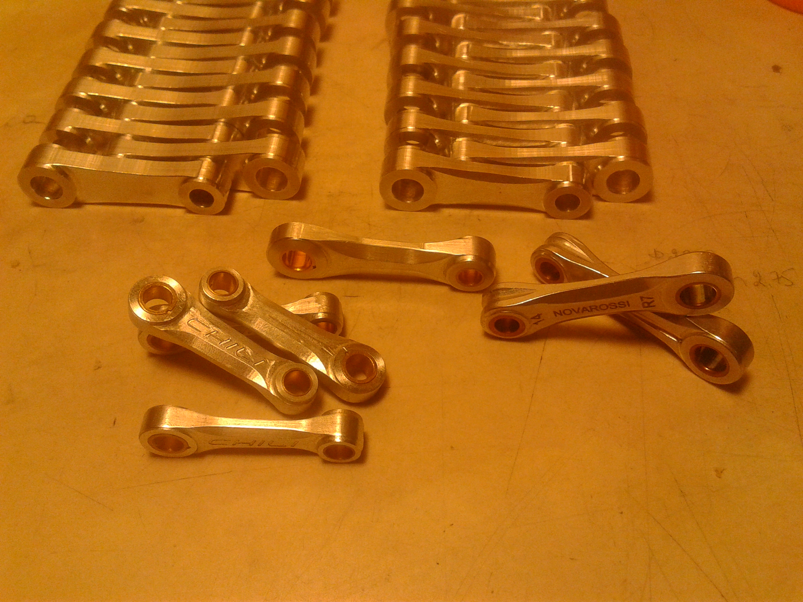

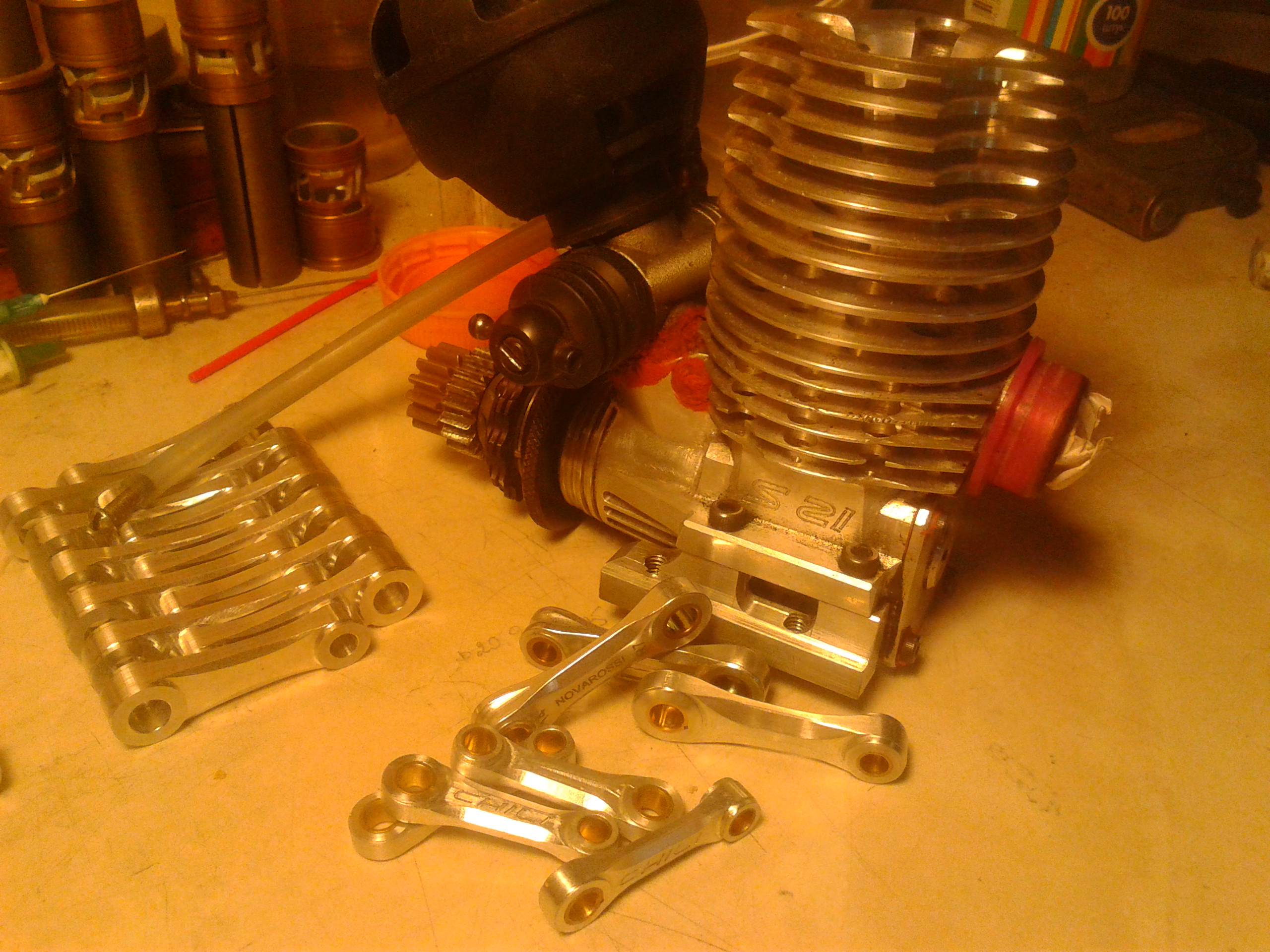

Вот " детские шатуны" в сравнении с шатунами для 3.5сс.Так же сфоткал фирмовые для сравнения.
Фото-0525.jpg (25712 просмотров) <a class='original' href='./download/file.php?id=134730&mode=view' target=_blank>Загрузить оригинал (1.55 МБ)</a>
Фото-0526.jpg (25712 просмотров) <a class='original' href='./download/file.php?id=134731&mode=view' target=_blank>Загрузить оригинал (1.45 МБ)</a>
Фото-0527.jpg (25712 просмотров) <a class='original' href='./download/file.php?id=134732&mode=view' target=_blank>Загрузить оригинал (1.6 МБ)</a>

А зачем шатунам такая плоскопараллельность? Или я не понял о чем речь?
Chili
Сообщения: 1222
Репутация: 1074
Откуда: Таганрог
Re: " Мишки гризли""
Сообщение Chili »
После мех обработки наш материал ведет,даже если он состаренный.Вот после термички довожу.Теперь я поставлю на площадку (приспособу в тисках) и буду пилить форму.Так как мяса на съем и режимы резания незначительные ,то поводок практически нет.Но дело в том, что еще отверстия под втулки нужно растачивать и вот для этого и нужна плоско -параллельность . Перекос (перпендикулярность оси отверстия к продольной оси шатуна) даже в пять микрон на диаметре поршня в 16мм для меня недопустим.Почему - потому что и палец в поршне тоже может иметь клирес перекос(вот этот параметр по плиткам проверяю). Итого в сумме набегает...короче когда ты смотришь на разобранный мотор и оцениваешь работу поршня, то этот фактор (клирес перекос) из работы поршня исключаешь,потому что сделал все правильно :good:

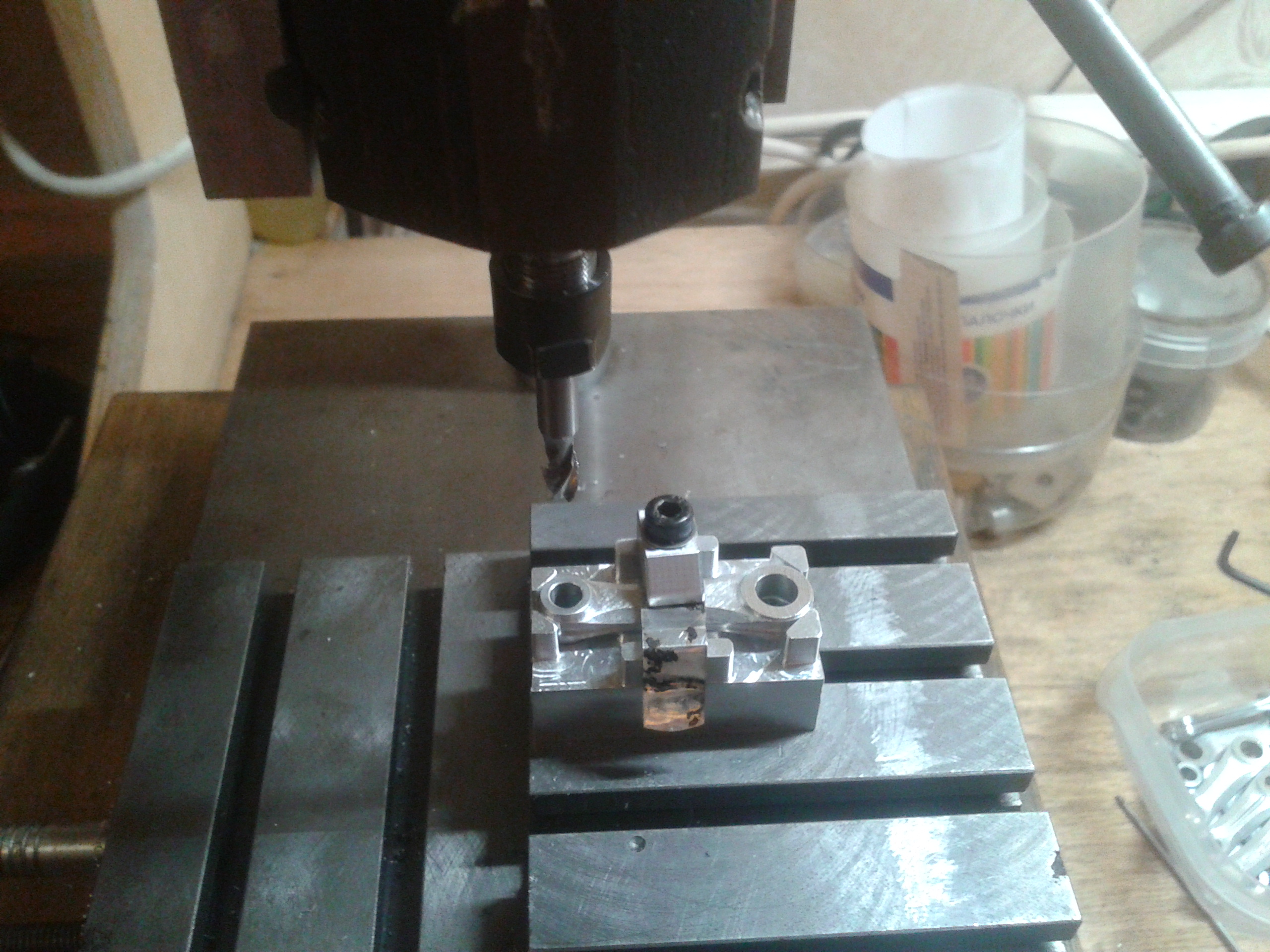

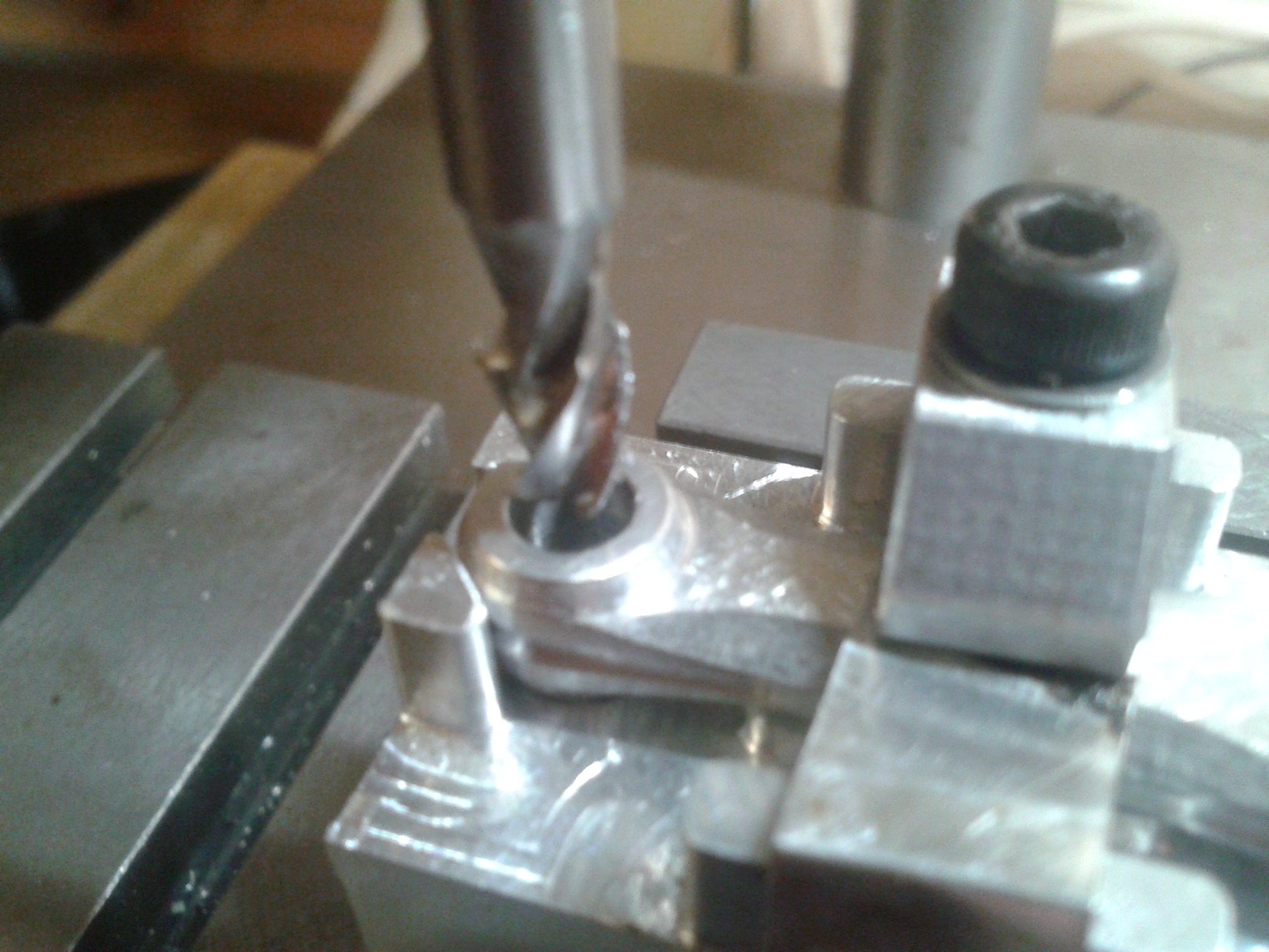

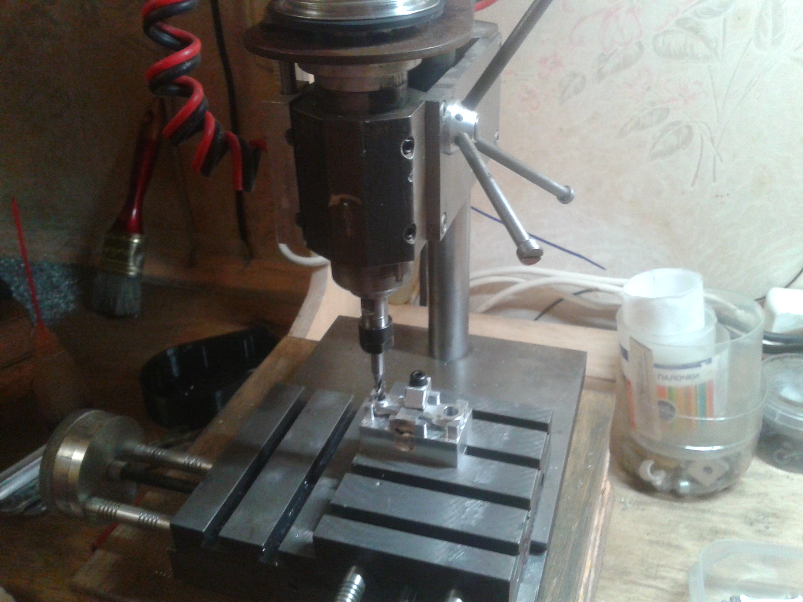

Вот что с людьми лень делает :hehehe: Думал использовать приспособу под обрезку по толщине нижних головок шатуна,а оказалось я еще и "расточить" под втулки могу.Обкатал я свой мелкий сверлильный (сотка на длине 40мм), стол покатал тудым сюдым и решил нормуль - имею право пообезьянничать ,потому как после запресовки втулок геометрия или точнее деформация формы будет. Потом буду контролировать по втулкам. В общем сейчас по перпендикулярности отверстий верхних головок разброс не больше сотки на длине 25-30мм. На токарном раньше эту операцию делал ,но тяжело там ставить в приспособу деталь(ну тупо не удобно) и еще помню ,что никогда не проверял поперечку на перпендикулярность :hehehe: Позорище конечно ,но лучше торт с друзьями!.Для таких вещей лучше делать спец станок и спец приспособу...ну шоб прямо пися в писю))

Chili писал(а):Вот что с людьми лень делает :hehehe: Думал использовать приспособу под обрезку по толщине нижних головок шатуна,а оказалось я еще и "расточить" под втулки могу.Обкатал я свой мелкий сверлильный (сотка на длине 40мм), стол покатал тудым сюдым и решил нормуль - имею право пообезьянничать ,потому как после запресовки втулок геометрия или точнее деформация формы будет. Потом буду контролировать по втулкам. В общем сейчас по перпендикулярности отверстий верхних головок разброс не больше сотки на длине 25-30мм. На токарном раньше эту операцию делал ,но тяжело там ставить в приспособу деталь(ну тупо не удобно) и еще помню ,что никогда не проверял поперечку на перпендикулярность :hehehe: Позорище конечно ,но лучше торт с друзьями!.Для таких вещей лучше делать спец станок и спец приспособу...ну шоб прямо пися в писю))
Вопрос, конечно, так себе... Но как сверло с отверстием центрировать? :oops: Центроискатель?

А да, я не описал этот момент,завтра буду жёпки "растачивать" покажу ,как доказательство, что уж не совсем "на дурняк" колю отверстия. В цангу шпинделя сверлилки вставляется индикатор с усиком,соточного хватит,но из -за неудобного монтажа (точнее соединения конструктивно ) пришлось миту двух микронный приспосабливать.
