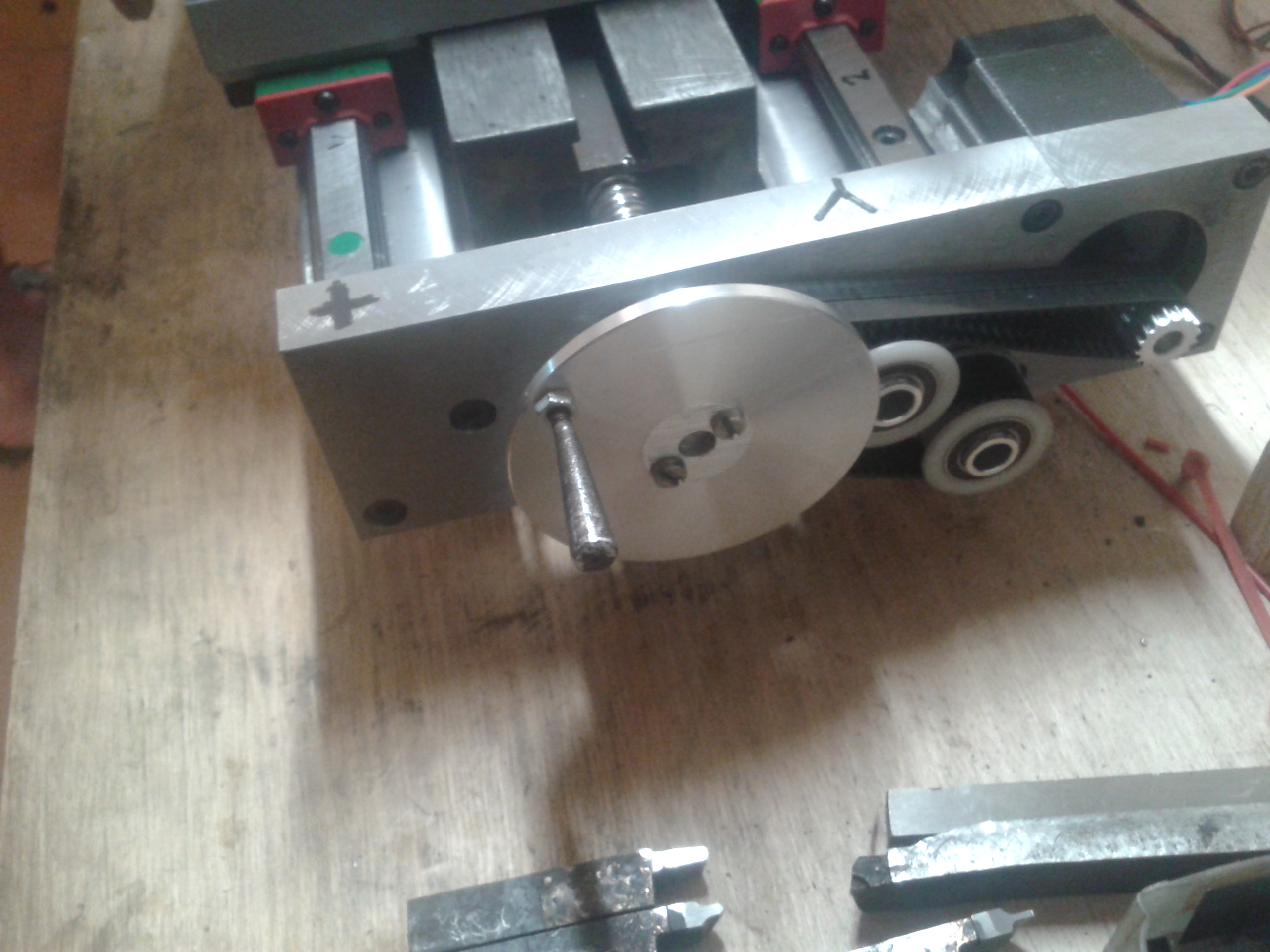

Так,на всякий случай ,сделали с братом ещё пару шкивов на 20 зубов под 14 вал :lol: ...а вдруг понадобится

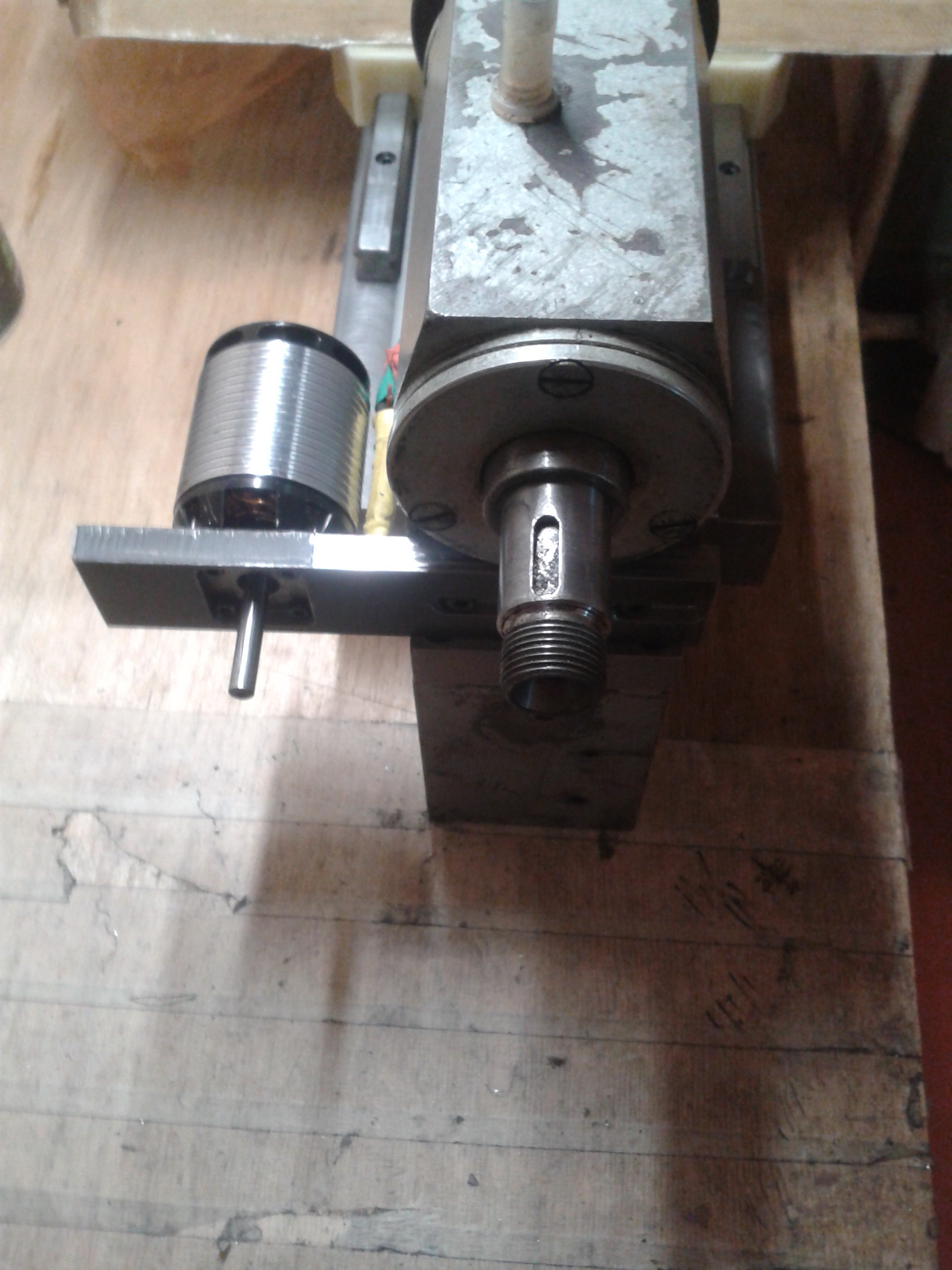

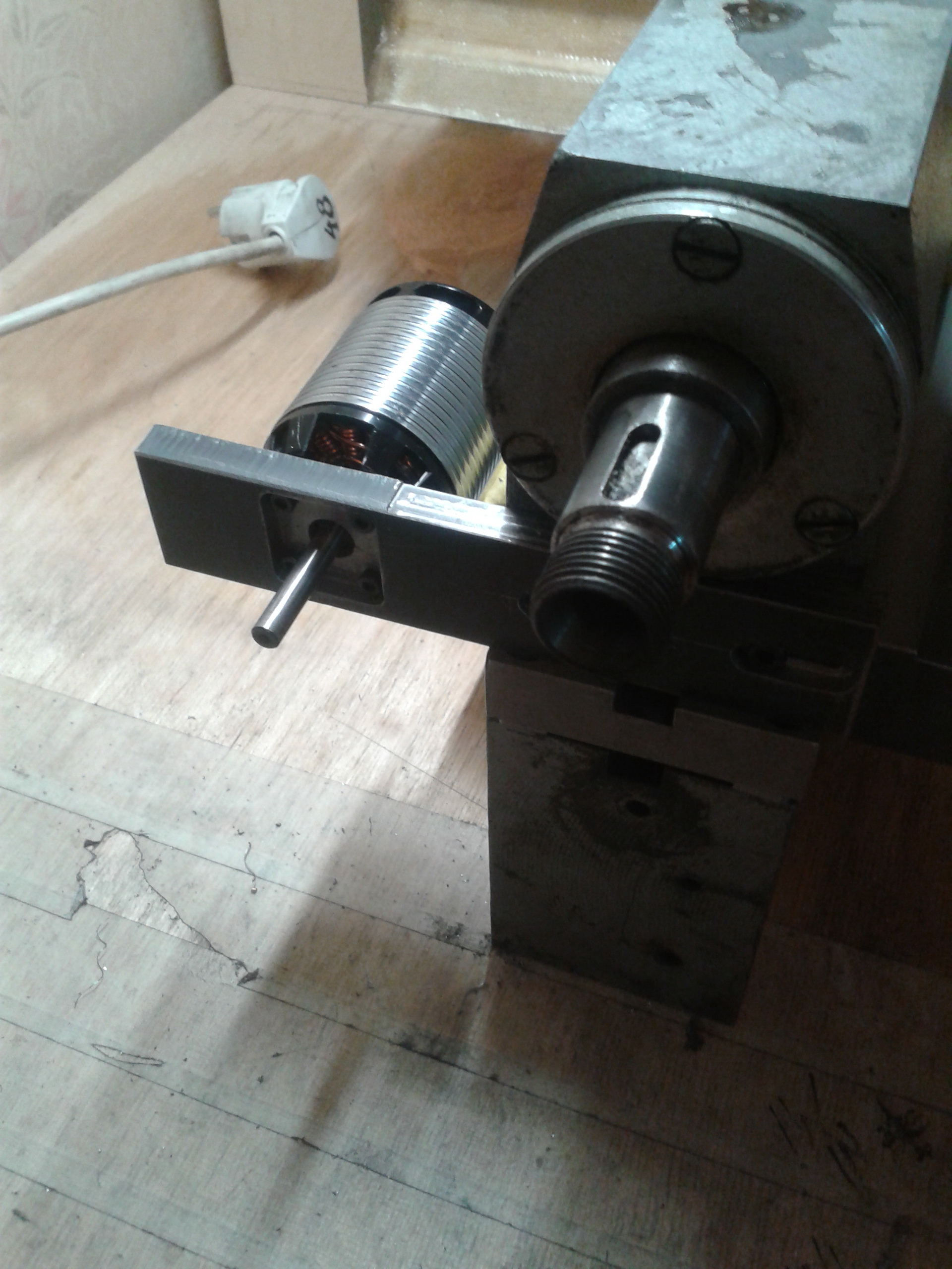

Прикрутил по быстрому планку с мотором шпинделя. Модельный аутранер ,вроде как 2кВт и 500кв на вольт. Передатка 1 к 4 и где то на 12 вольтах будет у меня на шпинделе полторы тыщи оборотов. Про момент ничего не скажу,если не хватит заменим :hehehe:

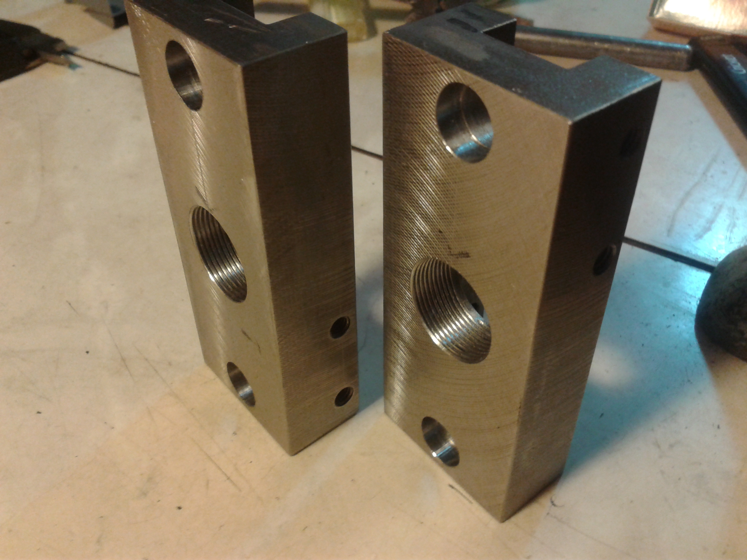

Готовлю подобие револьверки,с целью отработать фиксацию инструмента и положения.Пока блок на пару резцов,с поворотом. Второй блок под сверла и расточные. Если срастется по ходам ,то можно и приводной инструмент добавить. Сегодня резал (фрезеровал на учебном пособии) резьбу М20 шаг 1...твердосплавную не сделал и по ходу написал под первый проход и тут же прогу на второй (фреза из р6м5 переточена). Метчик еще не пихал :hehehe: ,но по моему уже поздно :D ,на днях на валиках подгоню ,под то ,что накуралесил :hehehe:
