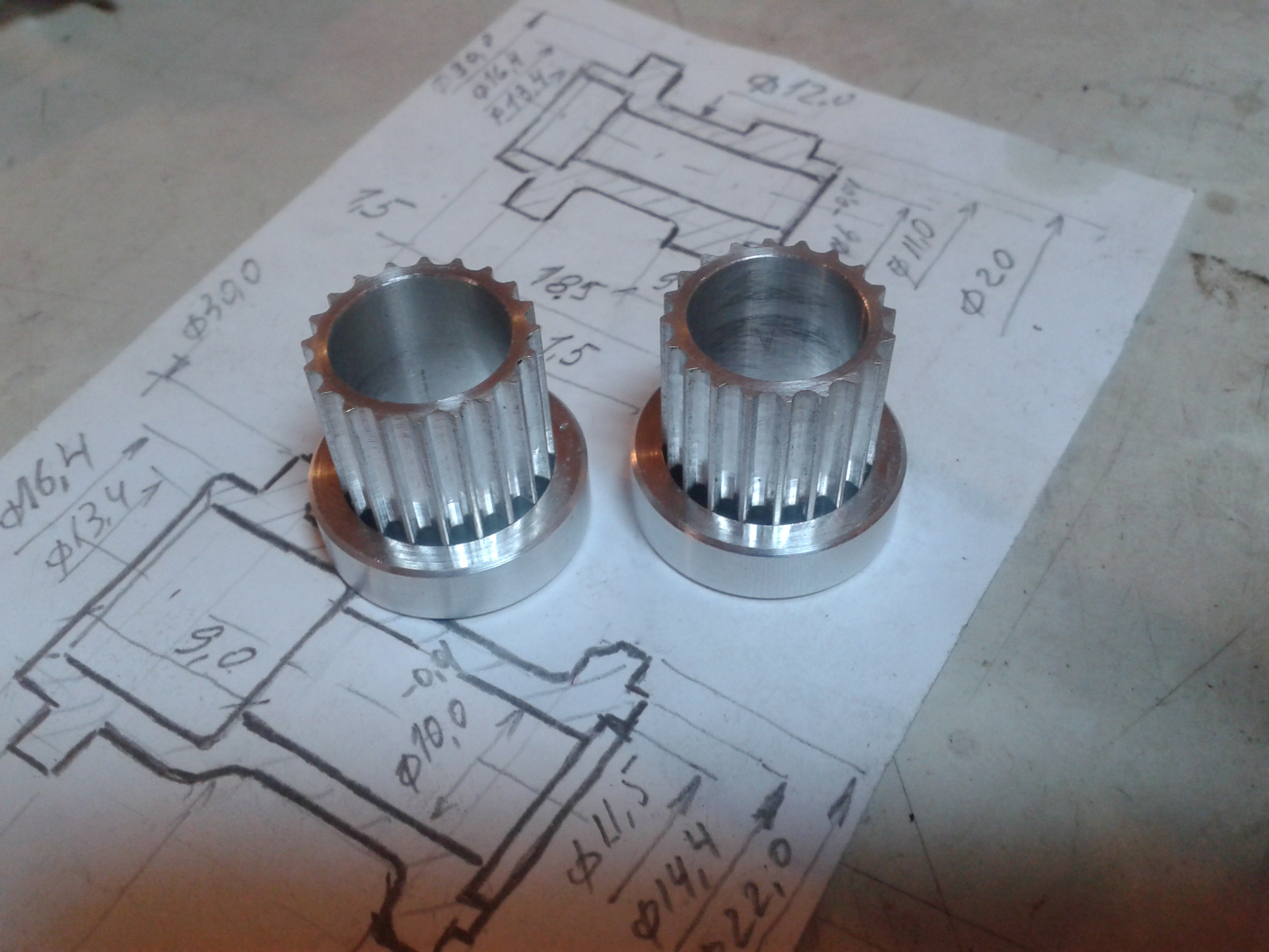

Так,на всякий случай ,сделали с братом ещё пару шкивов на 20 зубов под 14 вал :lol: ...а вдруг понадобится
Фото-0647.jpg (10293 просмотра) <a class='original' href='./download/file.php?id=163474&mode=view' target=_blank>Загрузить оригинал (1.07 МБ)</a>

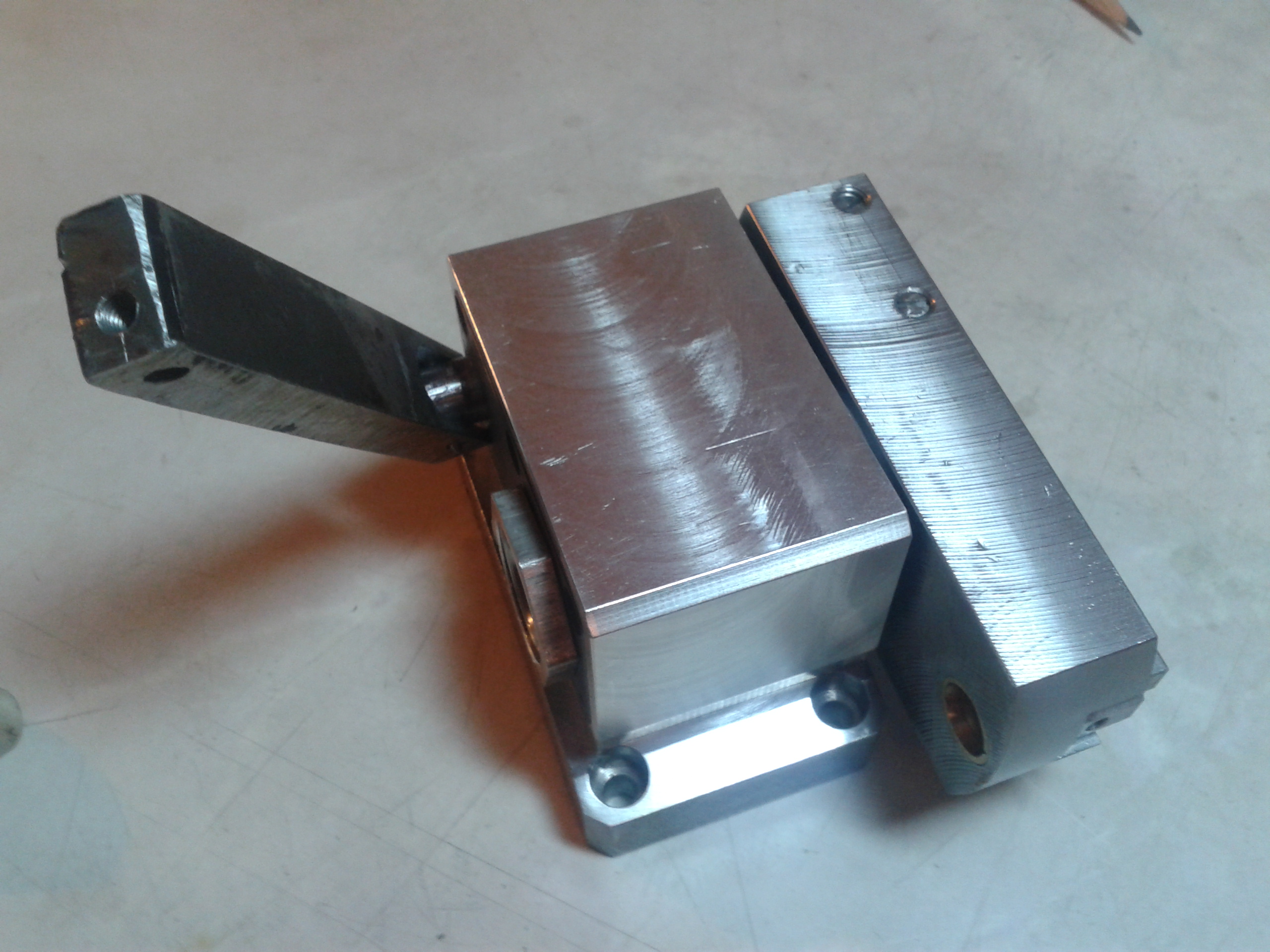

Готовлю подобие револьверки,с целью отработать фиксацию инструмента и положения.Пока блок на пару резцов,с поворотом. Второй блок под сверла и расточные. Если срастется по ходам ,то можно и приводной инструмент добавить. Сегодня резал (фрезеровал на учебном пособии) резьбу М20 шаг 1...твердосплавную не сделал и по ходу написал под первый проход и тут же прогу на второй (фреза из р6м5 переточена). Метчик еще не пихал :hehehe: ,но по моему уже поздно :D ,на днях на валиках подгоню ,под то ,что накуралесил :hehehe:
Фото-0650.jpg (10176 просмотров) <a class='original' href='./download/file.php?id=163693&mode=view' target=_blank>Загрузить оригинал (1.04 МБ)</a>
Фото-0651.jpg (10176 просмотров) <a class='original' href='./download/file.php?id=163694&mode=view' target=_blank>Загрузить оригинал (1.08 МБ)</a>
Фото-0654.jpg (10176 просмотров) <a class='original' href='./download/file.php?id=163695&mode=view' target=_blank>Загрузить оригинал (1.12 МБ)</a>

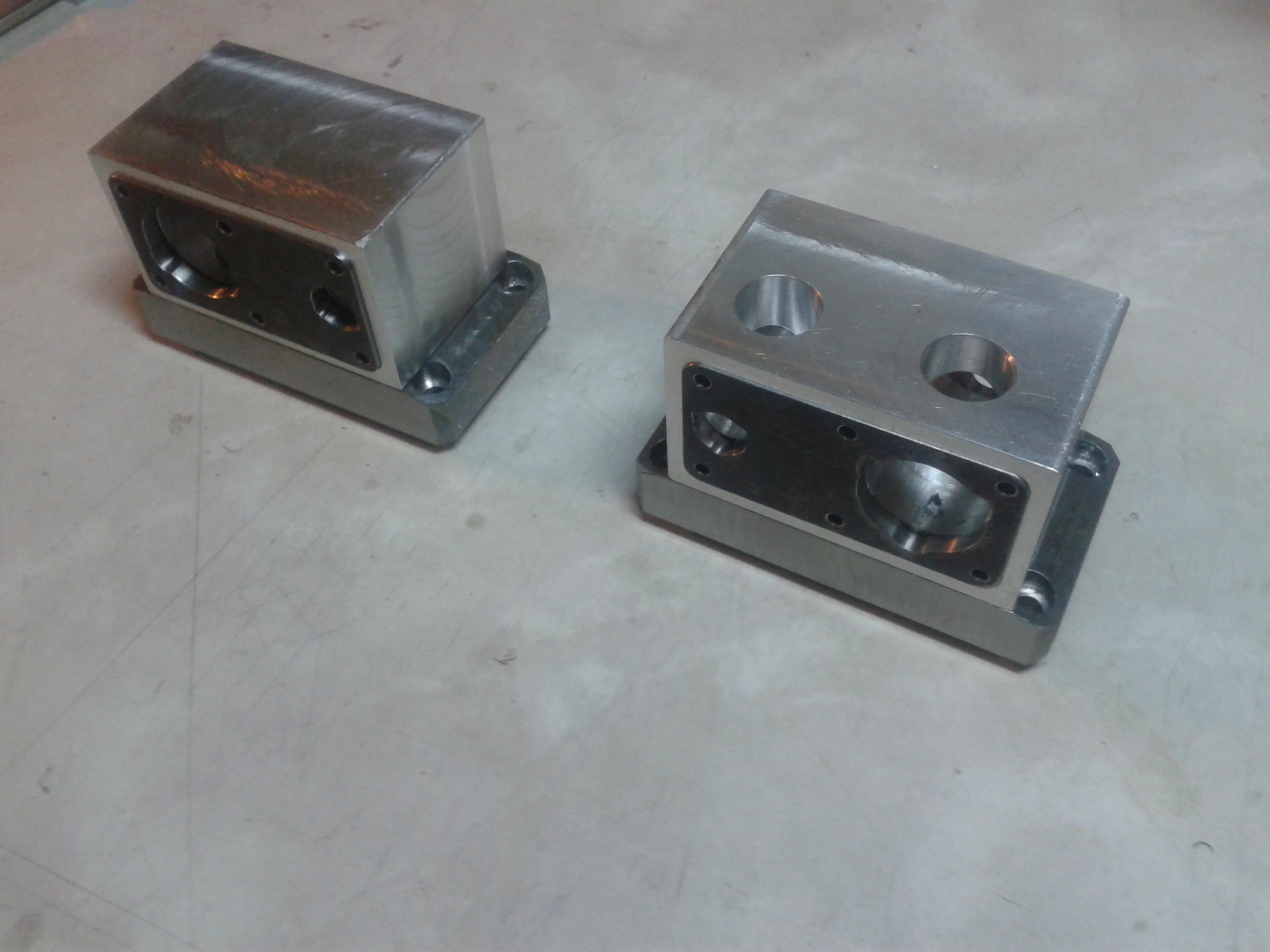

Вот ещё фотки блоков инструментальных.....все пружинки в корпусе,одна на стопорный фиксатор в горизонте,две на поджим инструментального диска и стопора в вертикальной плоскости.
Фото-0677.jpg (9165 просмотров) <a class='original' href='./download/file.php?id=165223&mode=view' target=_blank>Загрузить оригинал (1.08 МБ)</a>
Фото-0678.jpg (9165 просмотров) <a class='original' href='./download/file.php?id=165224&mode=view' target=_blank>Загрузить оригинал (1.08 МБ)</a>
Фото-0684.jpg (9165 просмотров) <a class='original' href='./download/file.php?id=165225&mode=view' target=_blank>Загрузить оригинал (1.07 МБ)</a>
Фото-0679.jpg (9165 просмотров) <a class='original' href='./download/file.php?id=165226&mode=view' target=_blank>Загрузить оригинал (1.01 МБ)</a>
Фото-0681.jpg (9165 просмотров) <a class='original' href='./download/file.php?id=165227&mode=view' target=_blank>Загрузить оригинал (1.07 МБ)</a>

Я так понимаю, выдвижной штифт, фиксирующий картридж от вращения, подпружинен? На станке стоит несколько иная резцедержка. Для чего верхние отверстия? для поджимных пружин?

Так по порядку... Сергей всё правильно ,так и есть .У одного блока пружины сверху ,а у другого снизу(спрятаны) :)
