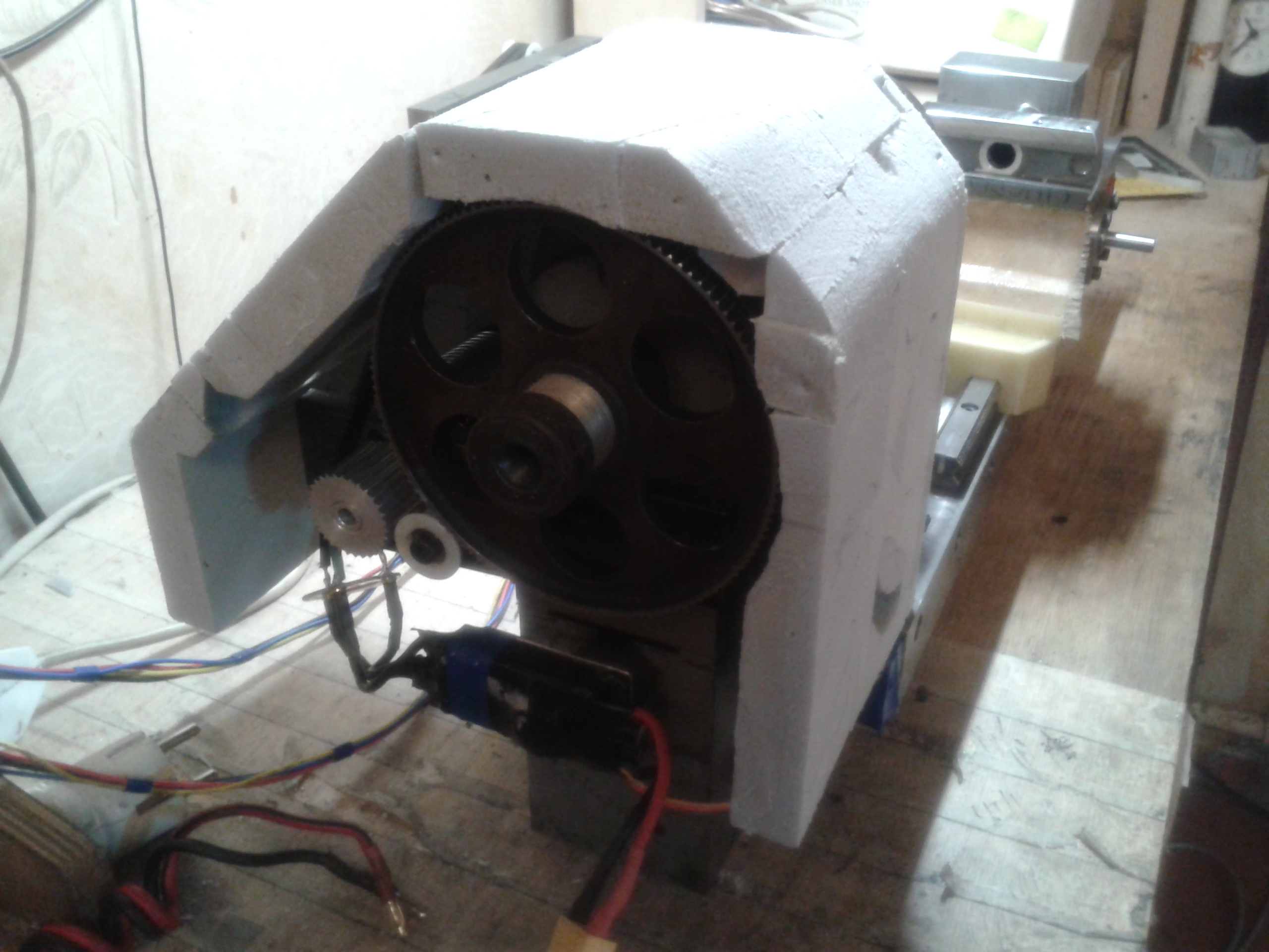

Прикрутил по быстрому планку с мотором шпинделя. Модельный аутранер ,вроде как 2кВт и 500кв на вольт. Передатка 1 к 4 и где то на 12 вольтах будет у меня на шпинделе полторы тыщи оборотов. Про момент ничего не скажу,если не хватит заменим :hehehe:
Фото-0648.jpg (9968 просмотров) <a class='original' href='./download/file.php?id=163622&mode=view' target=_blank>Загрузить оригинал (987.2 КБ)</a>
Фото-0649.jpg (9968 просмотров) <a class='original' href='./download/file.php?id=163623&mode=view' target=_blank>Загрузить оригинал (989.57 КБ)</a>

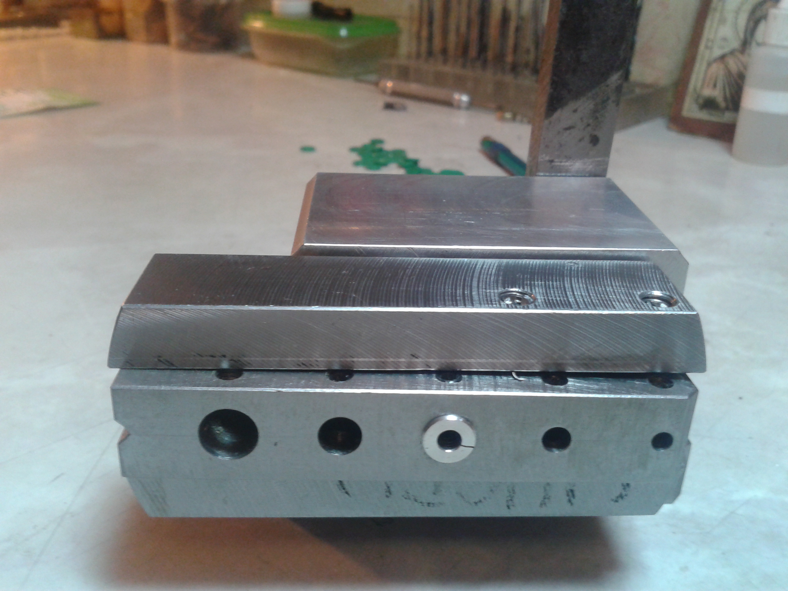

Готовлю подобие револьверки,с целью отработать фиксацию инструмента и положения.Пока блок на пару резцов,с поворотом. Второй блок под сверла и расточные. Если срастется по ходам ,то можно и приводной инструмент добавить. Сегодня резал (фрезеровал на учебном пособии) резьбу М20 шаг 1...твердосплавную не сделал и по ходу написал под первый проход и тут же прогу на второй (фреза из р6м5 переточена). Метчик еще не пихал :hehehe: ,но по моему уже поздно :D ,на днях на валиках подгоню ,под то ,что накуралесил :hehehe:
Фото-0650.jpg (9910 просмотров) <a class='original' href='./download/file.php?id=163693&mode=view' target=_blank>Загрузить оригинал (1.04 МБ)</a>
Фото-0651.jpg (9910 просмотров) <a class='original' href='./download/file.php?id=163694&mode=view' target=_blank>Загрузить оригинал (1.08 МБ)</a>
Фото-0654.jpg (9910 просмотров) <a class='original' href='./download/file.php?id=163695&mode=view' target=_blank>Загрузить оригинал (1.12 МБ)</a>

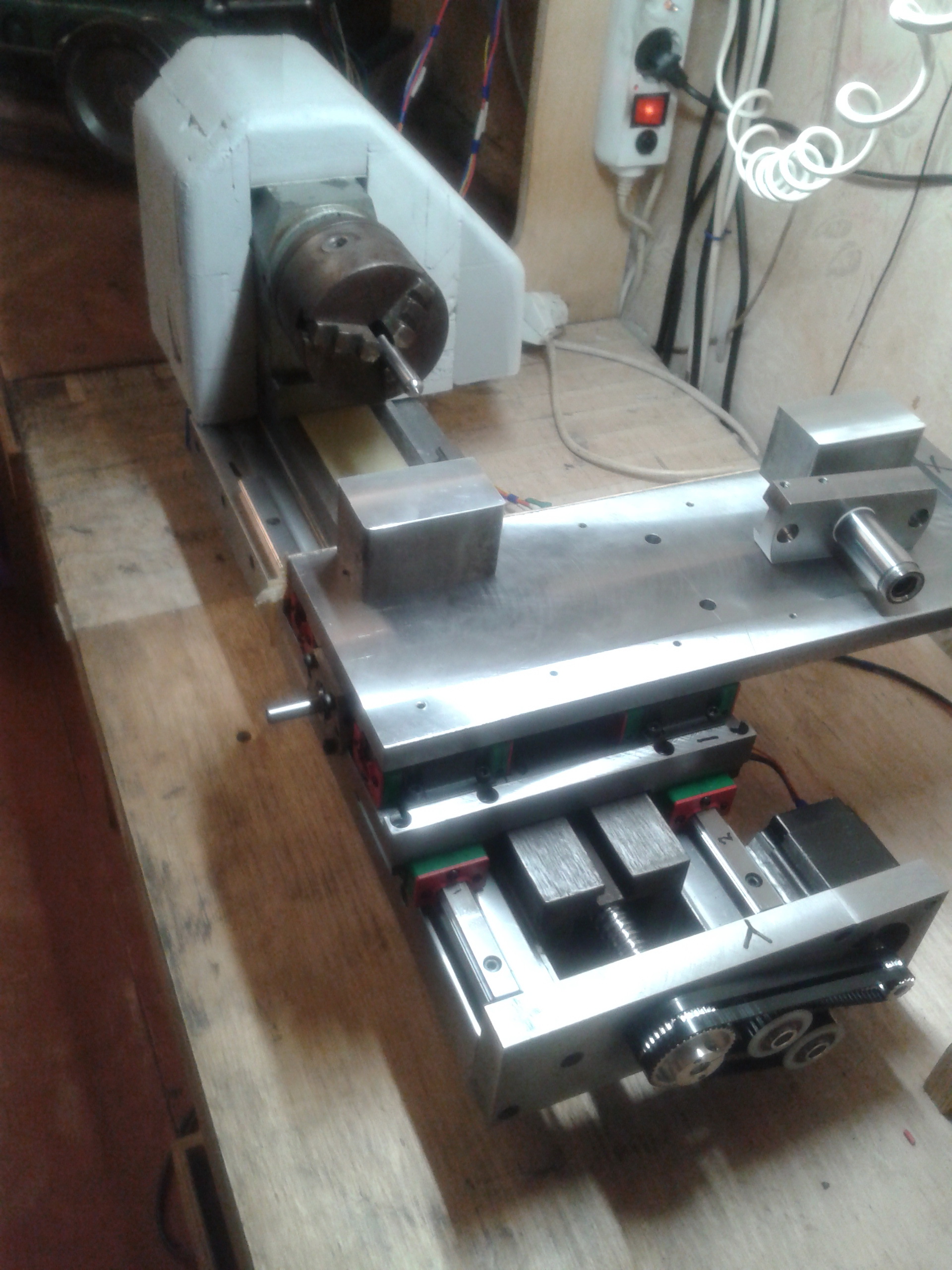

А я уже оськами подвигал :)
общий ..фас,профиль... (9691 просмотр) <a class='original' href='./download/file.php?id=164396&mode=view' target=_blank>Загрузить оригинал (1015.11 КБ)</a>
ремни с модельки,уж очень сильно зачесалось...пока приедут 100 зубовые. (9691 просмотр) <a class='original' href='./download/file.php?id=164397&mode=view' target=_blank>Загрузить оригинал (964.81 КБ)</a>
пара блоков и инструментальные к ним. Проба. (9691 просмотр) <a class='original' href='./download/file.php?id=164398&mode=view' target=_blank>Загрузить оригинал (1.09 МБ)</a>
Тёмная сторона луны )) (9691 просмотр) <a class='original' href='./download/file.php?id=164399&mode=view' target=_blank>Загрузить оригинал (985.79 КБ)</a>

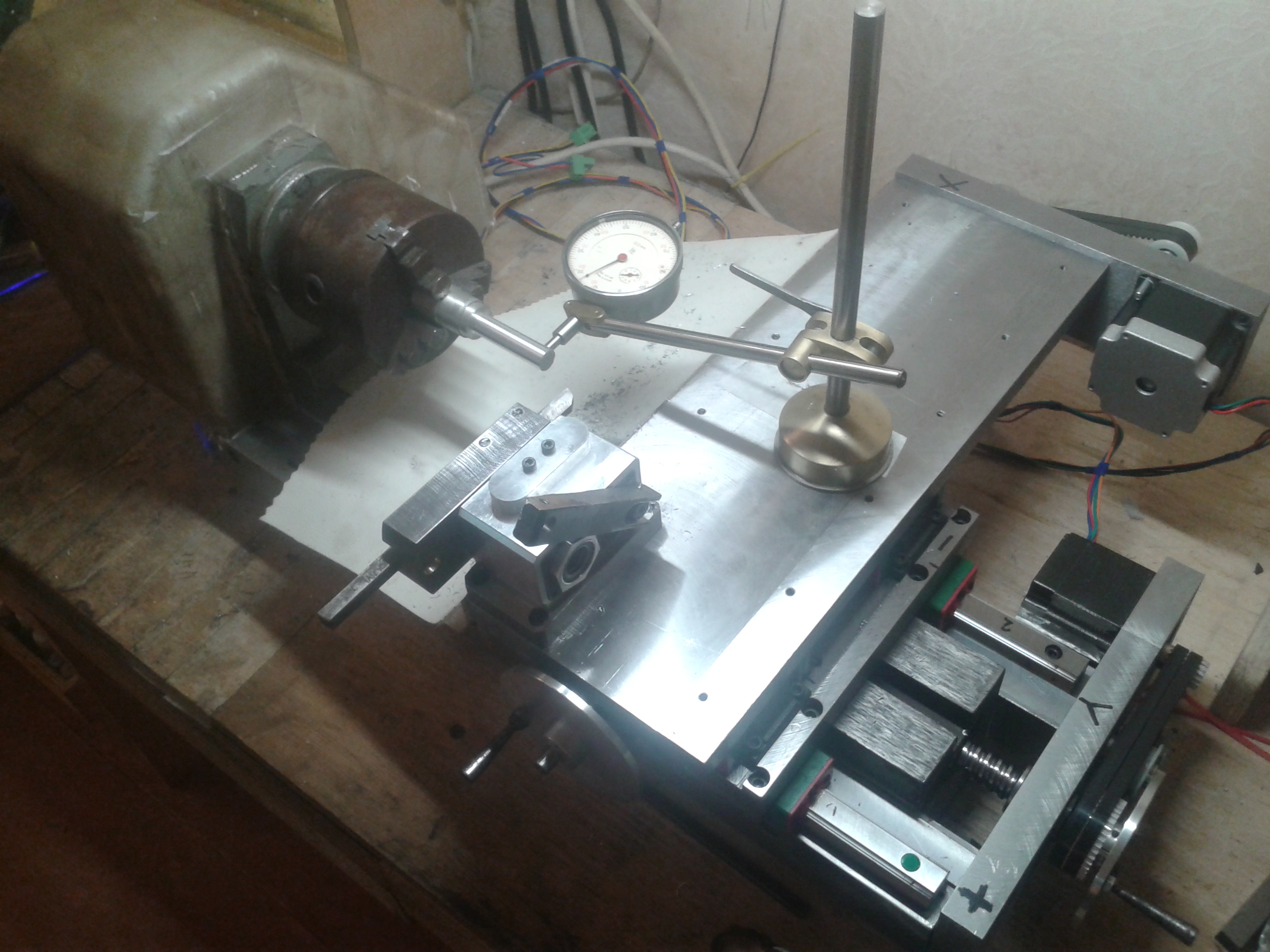

Успел,успел всё таки :hehehe: хоть свистуном не окажусь на этот раз :hehehe: на днях буду уже шабашить :lol:
Второй блок тоже готов,но с мыслями собираюсь, как к нему лепить сверла и расточные и в каком месте ставить.
Ну а работы по станку ещё много...как приведу в приличный вид - открою тему :good:

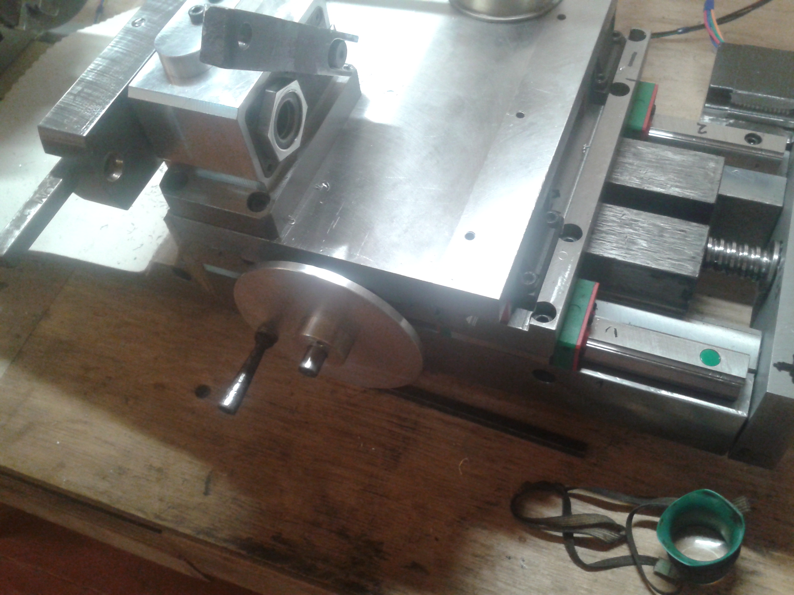

Вот это самое главное)) ручной привод))  ручки крутейшие ,<br />они же первые в помойку..или нет ,выручили сегодня)) (9011 просмотров) <a class='original' href='./download/file.php?id=165156&mode=view' target=_blank>Загрузить оригинал (1.05 МБ)</a>
на маховичках будет &quot;зет&quot; метка и лимбы ..<br />.на поперечке  ещё через редуктор для микро подачи. (9011 просмотров) <a class='original' href='./download/file.php?id=165157&mode=view' target=_blank>Загрузить оригинал (1.1 МБ)</a>
на маховичках будет "зет" метка и лимбы ..
вот так с первого раза  и не взлетело)) (9011 просмотров) <a class='original' href='./download/file.php?id=165158&mode=view' target=_blank>Загрузить оригинал (1.13 МБ)</a>
он же (9011 просмотров) <a class='original' href='./download/file.php?id=165159&mode=view' target=_blank>Загрузить оригинал (1.11 МБ)</a>
он же
надо будет замутить с регулировкой передней бабки...<br />на будущее (9011 просмотров) <a class='original' href='./download/file.php?id=165160&mode=view' target=_blank>Загрузить оригинал (1.06 МБ)</a>
на будущее
а вот так уже не стыдно )) на длине 40 мм (9011 просмотров) <a class='original' href='./download/file.php?id=165161&mode=view' target=_blank>Загрузить оригинал (1012.8 КБ)</a>
sas_75
Сообщения: 432
Репутация: 115
Откуда: Владивосток
Re: " Мишки гризли""
Сообщение sas_75 »
А можно поподробнее о конструкции резцедержки?
Chili
Сообщения: 1222
Репутация: 1074
Откуда: Таганрог
Сообщение Chili »
Можно Сергей,но только через пару дней..я просто упарился от этого монстра :hehehe: .Напиши ,что именно интересует ,я подготовлю фотки и разъяснения :good: .Так скажу, что простая и пока не прошла километры в наработке .

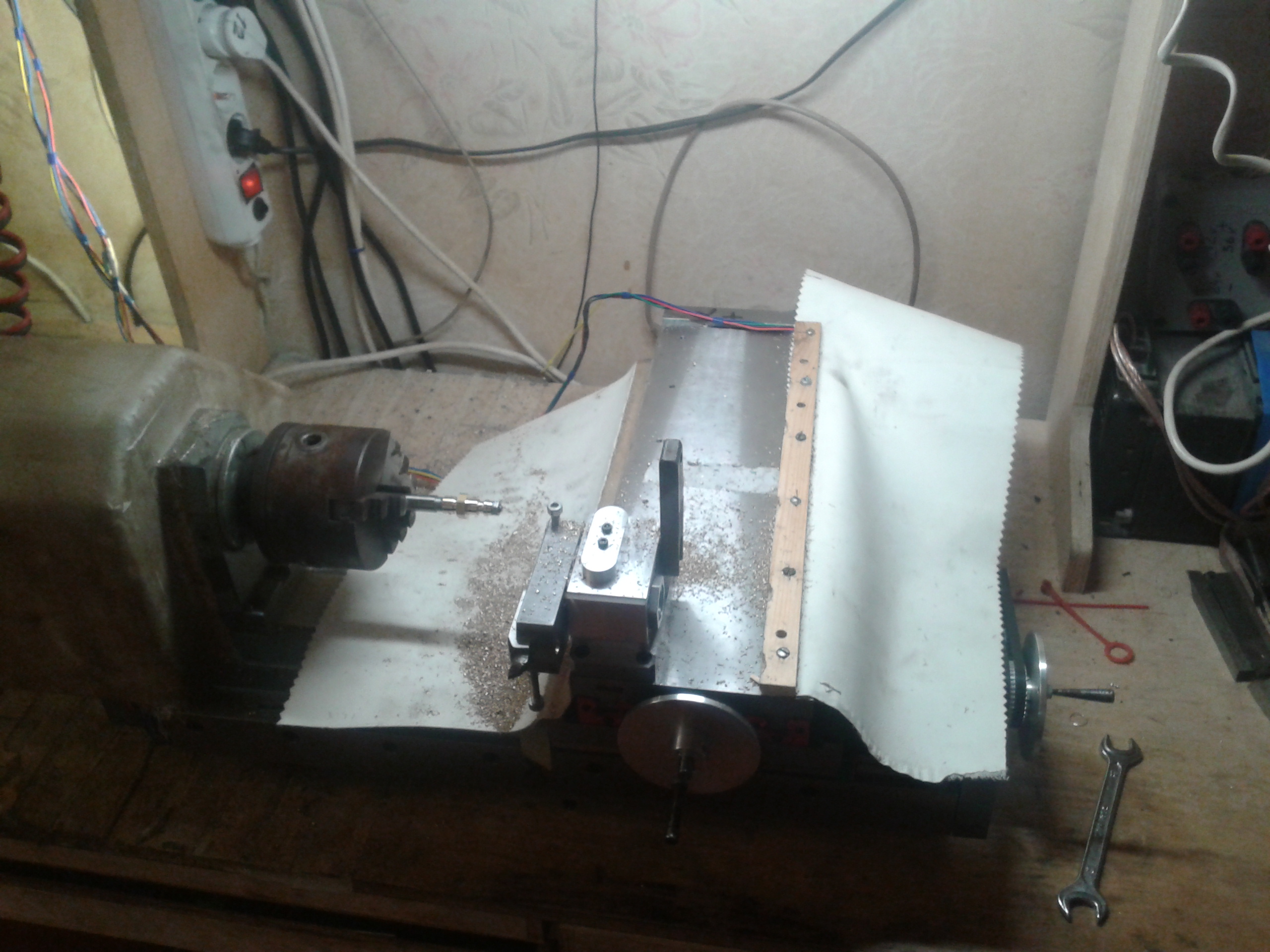

Сегодня немного черновухи из желтовухи, какие то штуцера - шмуцера :hehehe: Жалею об одном - мозгов не хватает , как резьбу в маче резать :lol:
люблю я лс 59 )) (8912 просмотров) <a class='original' href='./download/file.php?id=165215&mode=view' target=_blank>Загрузить оригинал (994.91 КБ)</a>
люблю я лс 59 ))
оправку нужно было ещё дальше вытянуть))<br /> для первого раза нормуль (8912 просмотров) <a class='original' href='./download/file.php?id=165217&mode=view' target=_blank>Загрузить оригинал (1.4 МБ)</a>
зашита шедевральная или раскошная)) (8912 просмотров) <a class='original' href='./download/file.php?id=165218&mode=view' target=_blank>Загрузить оригинал (1.04 МБ)</a>
без комментариев (8912 просмотров) <a class='original' href='./download/file.php?id=165219&mode=view' target=_blank>Загрузить оригинал (1.12 МБ)</a>
без комментариев
слова уже закончились (8912 просмотров) <a class='original' href='./download/file.php?id=165220&mode=view' target=_blank>Загрузить оригинал (1.11 МБ)</a>

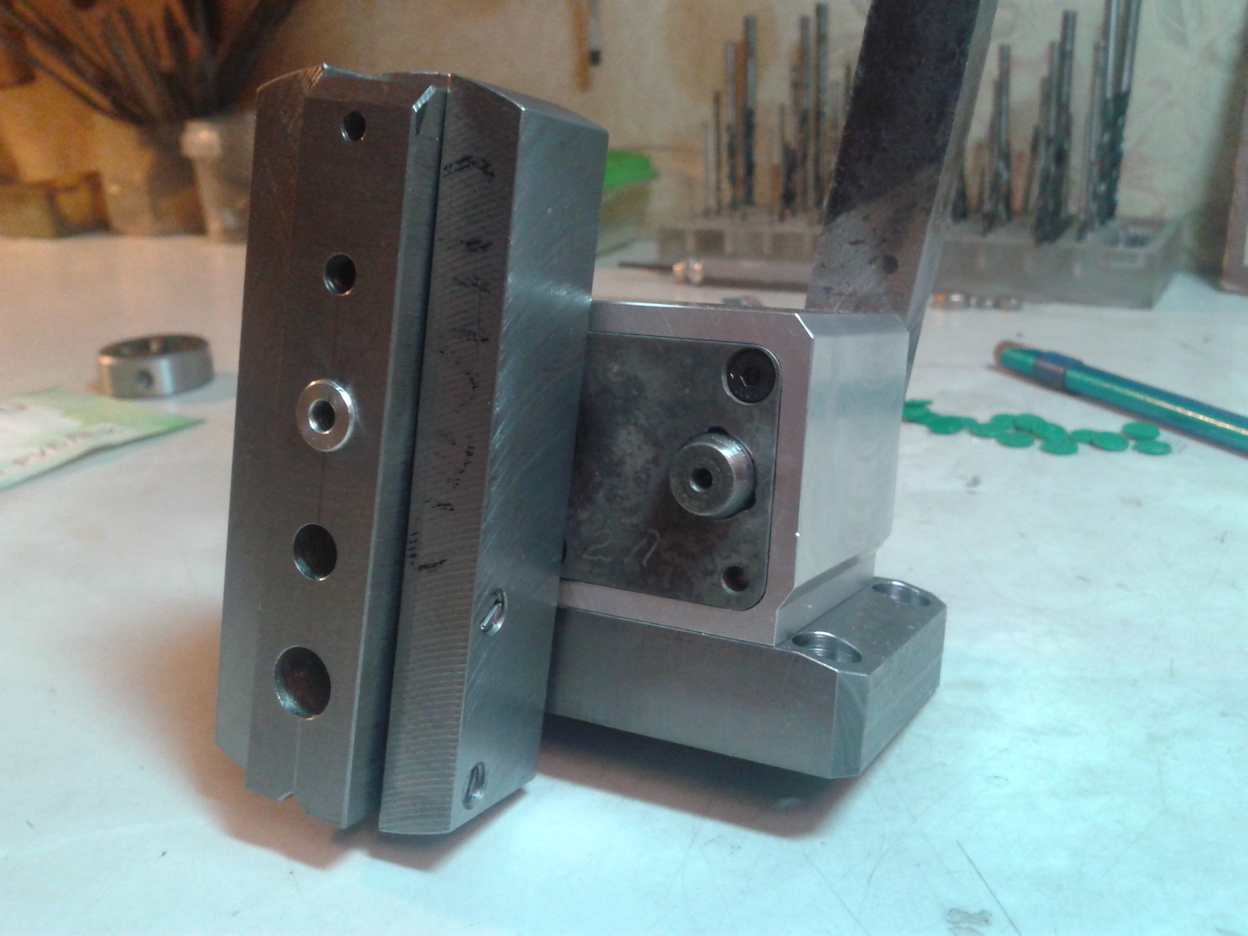

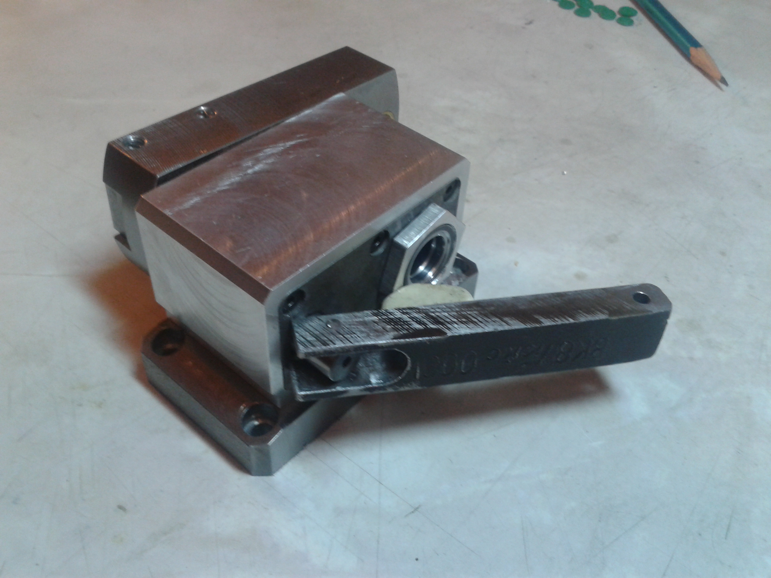

Вот ещё фотки блоков инструментальных.....все пружинки в корпусе,одна на стопорный фиксатор в горизонте,две на поджим инструментального диска и стопора в вертикальной плоскости.
Фото-0677.jpg (8899 просмотров) <a class='original' href='./download/file.php?id=165223&mode=view' target=_blank>Загрузить оригинал (1.08 МБ)</a>
Фото-0678.jpg (8899 просмотров) <a class='original' href='./download/file.php?id=165224&mode=view' target=_blank>Загрузить оригинал (1.08 МБ)</a>
Фото-0684.jpg (8899 просмотров) <a class='original' href='./download/file.php?id=165225&mode=view' target=_blank>Загрузить оригинал (1.07 МБ)</a>
Фото-0679.jpg (8899 просмотров) <a class='original' href='./download/file.php?id=165226&mode=view' target=_blank>Загрузить оригинал (1.01 МБ)</a>
Фото-0681.jpg (8899 просмотров) <a class='original' href='./download/file.php?id=165227&mode=view' target=_blank>Загрузить оригинал (1.07 МБ)</a>
sas_75
Сообщения: 432
Репутация: 115
Откуда: Владивосток
Сообщение sas_75 »
Я так понимаю, выдвижной штифт, фиксирующий картридж от вращения, подпружинен? На станке стоит несколько иная резцедержка. Для чего верхние отверстия? для поджимных пружин?

Так по порядку... Сергей всё правильно ,так и есть .У одного блока пружины сверху ,а у другого снизу(спрятаны) :)
adskiydart - моторчик справляется ,но с трудом.Подача пока 50 мм в минуту.Обороты в районе полутора тысяч.
Хантеру - по станочку впечатления положительные ,но шпинделёк дохловат)) сотка люфта и плюс две на отжим.
Заморачиваться с ним не буду ,ну ты же понимаешь ,что всё (в нём ) за собой потянет. Пусть отрабатывает.
Шабашки только для того ,чтоб заниматься моделизмом...а так на фиг не упали))..я в хорошем смысле :hehehe:
Шпиндель - по рабоче - крестьянски, на дурняк авиамодельный регуль и сервотестер - это все запасы моего мозга :hehehe:
У меня мач и пуриковский контроллер с встроеными драйверами и я переключаю с учебного пособия на токарный.
Всё электричество обошлось в четыре тыщи . В личке мы с тобой пару месяцев назад обсуждали ..как говорится или всё или ничего.
Пока я как обезьяна - не могу выбрать (ещё и что :thinking: контроллер и что ещё с в куче,кроме конечно серв(про них я в курсе)).
Так ,что по быстрому взлететь и проверить механику -самое оно. Пусть заработает себе на защиту :hehehe: ,шпинделёк с 130 патроном :hehehe:
в общем ,если хорошо себя будет вести куплю я ему готовое решение :good:
