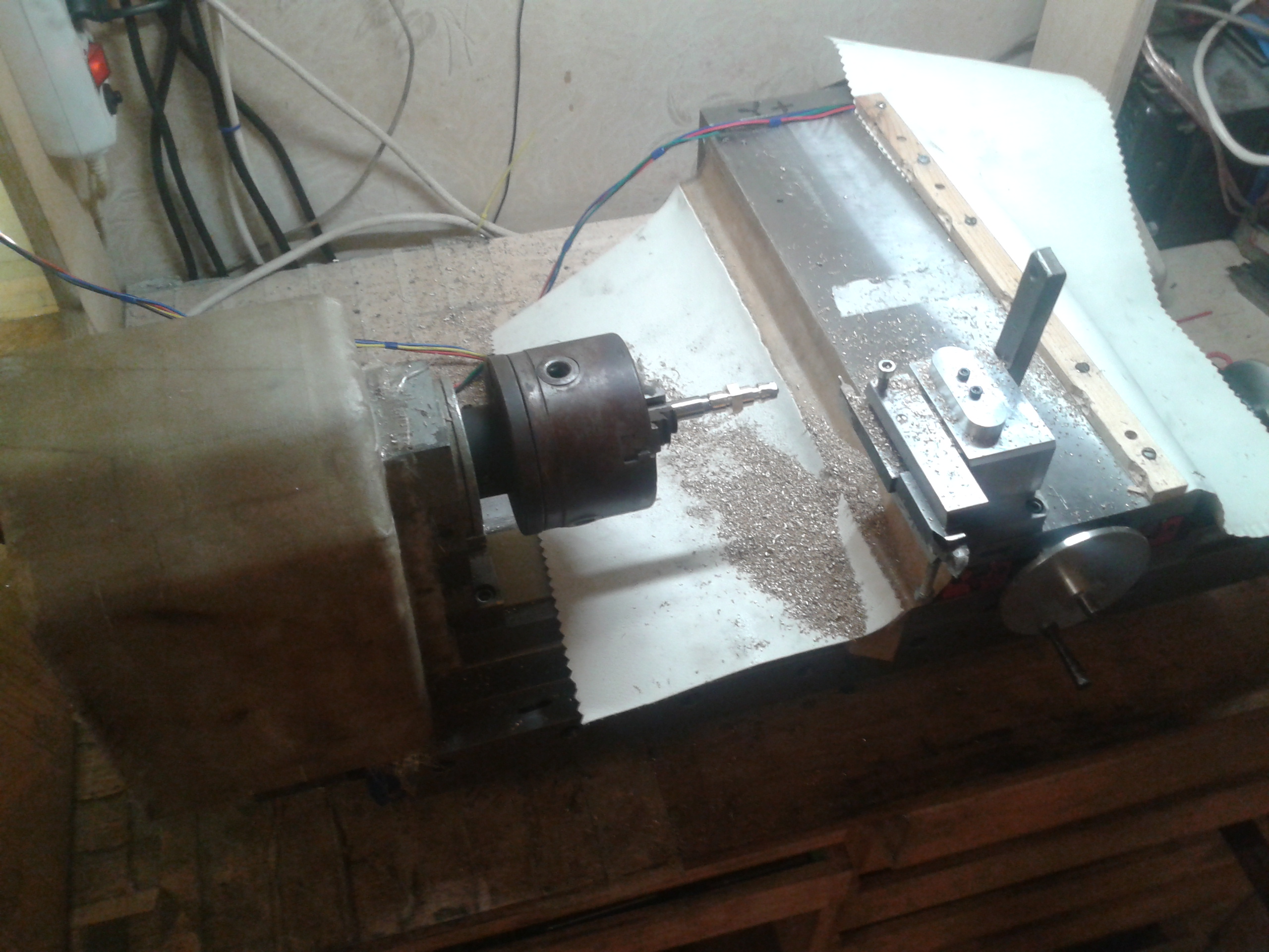

Успел,успел всё таки :hehehe: хоть свистуном не окажусь на этот раз :hehehe: на днях буду уже шабашить :lol:
Второй блок тоже готов,но с мыслями собираюсь, как к нему лепить сверла и расточные и в каком месте ставить.
Ну а работы по станку ещё много...как приведу в приличный вид - открою тему :good:

А можно поподробнее о конструкции резцедержки?

Можно Сергей,но только через пару дней..я просто упарился от этого монстра :hehehe: .Напиши ,что именно интересует ,я подготовлю фотки и разъяснения :good: .Так скажу, что простая и пока не прошла километры в наработке .
Сегодня немного черновухи из желтовухи, какие то штуцера - шмуцера :hehehe: Жалею об одном - мозгов не хватает , как резьбу в маче резать :lol:

Я так понимаю, выдвижной штифт, фиксирующий картридж от вращения, подпружинен? На станке стоит несколько иная резцедержка. Для чего верхние отверстия? для поджимных пружин?

Моторчик, который на главном приводе, справляется?

Так по порядку... Сергей всё правильно ,так и есть .У одного блока пружины сверху ,а у другого снизу(спрятаны) :)
adskiydart - моторчик справляется ,но с трудом.Подача пока 50 мм в минуту.Обороты в районе полутора тысяч.
Хантеру - по станочку впечатления положительные ,но шпинделёк дохловат)) сотка люфта и плюс две на отжим.
Заморачиваться с ним не буду ,ну ты же понимаешь ,что всё (в нём ) за собой потянет. Пусть отрабатывает.
Шабашки только для того ,чтоб заниматься моделизмом...а так на фиг не упали))..я в хорошем смысле :hehehe:
Шпиндель - по рабоче - крестьянски, на дурняк авиамодельный регуль и сервотестер - это все запасы моего мозга :hehehe:
У меня мач и пуриковский контроллер с встроеными драйверами и я переключаю с учебного пособия на токарный.
Всё электричество обошлось в четыре тыщи . В личке мы с тобой пару месяцев назад обсуждали ..как говорится или всё или ничего.
Пока я как обезьяна - не могу выбрать (ещё и что :thinking: контроллер и что ещё с в куче,кроме конечно серв(про них я в курсе)).
Так ,что по быстрому взлететь и проверить механику -самое оно. Пусть заработает себе на защиту :hehehe: ,шпинделёк с 130 патроном :hehehe:
в общем ,если хорошо себя будет вести куплю я ему готовое решение :good:
P.S.элипс в районе 6-8 микрон повторяемость на 30 деталях примерно в паре соток.(мач слетал и вот прям ноль в ноль на заморачивался)
