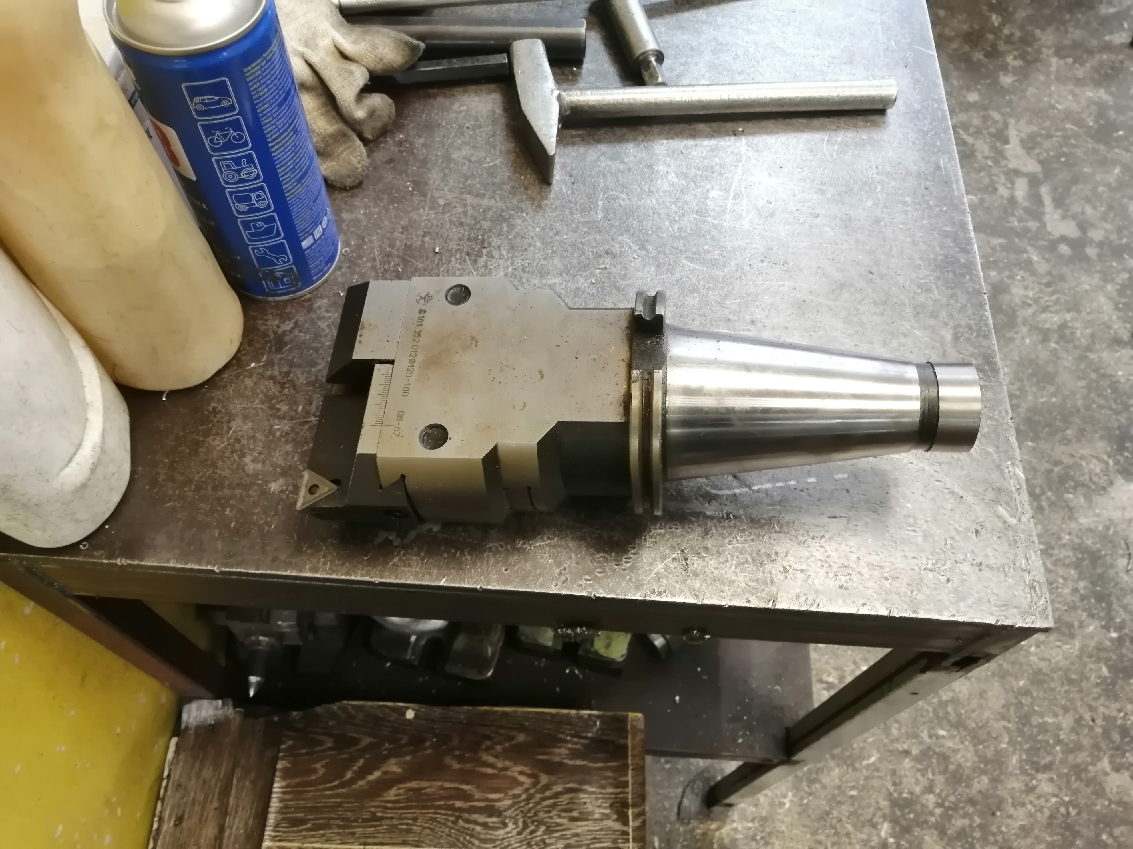

Сегодня наконец-то мне дали попользоваться фрезером. Взял расточные головки, чугуняку от "Тошибы" весом в 70кг и поехал грызть металл.
https://www.youtube.com/watch?v=VIaosgwv78w
Наверное скоро соберу. :)

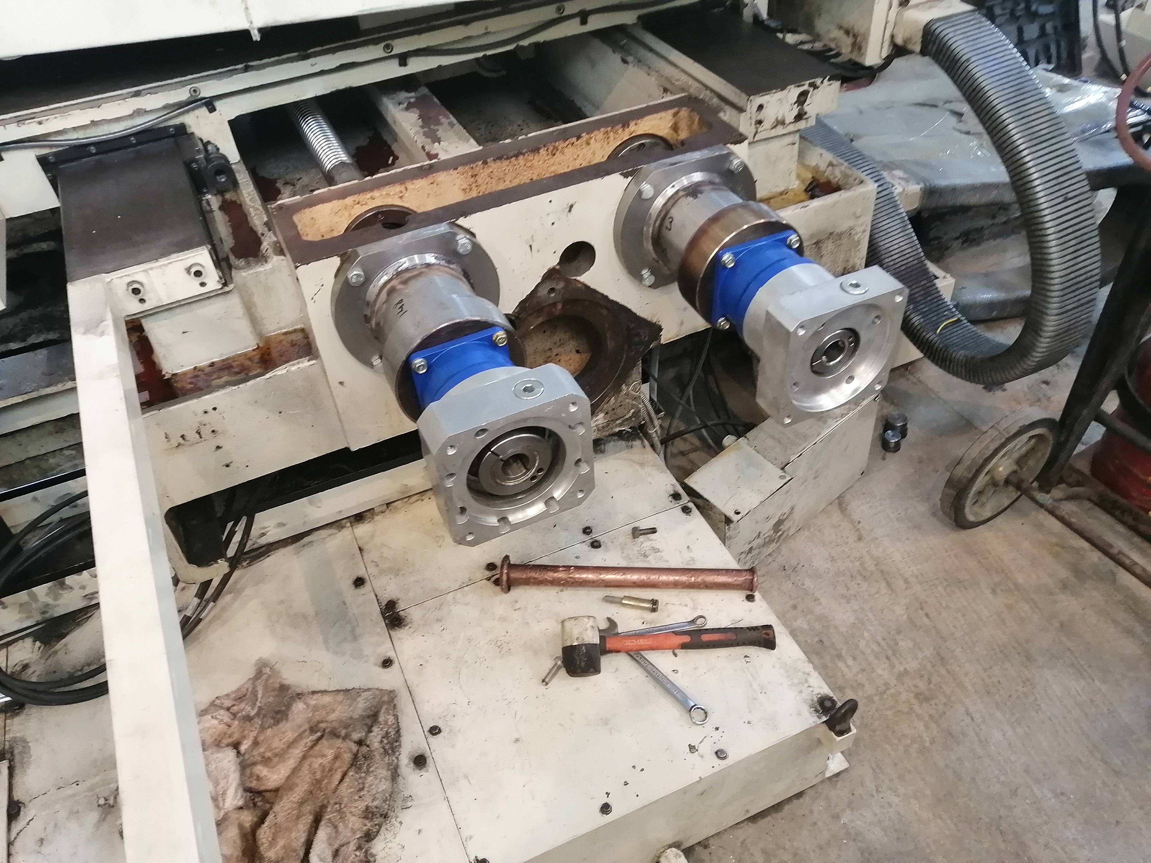

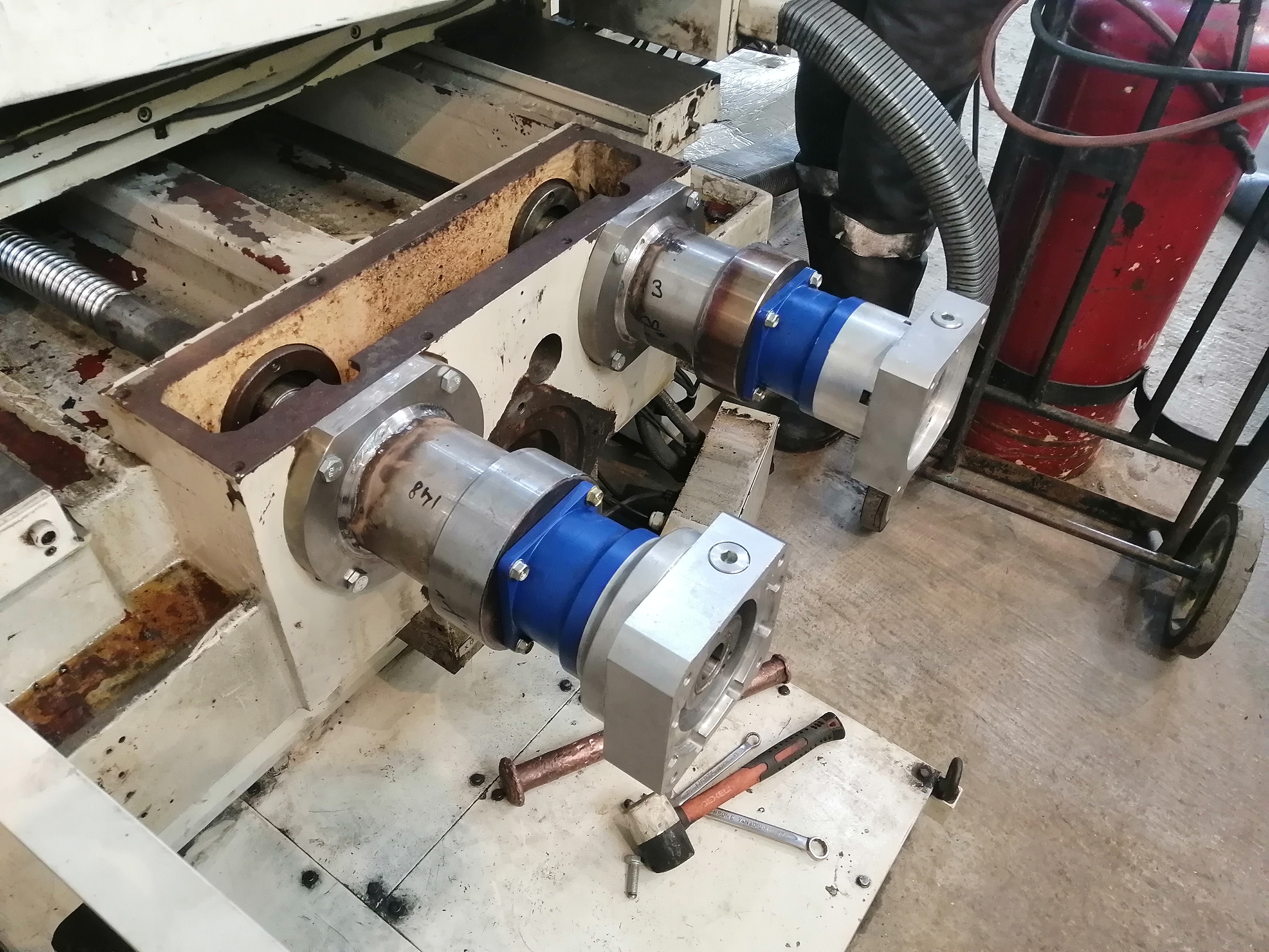

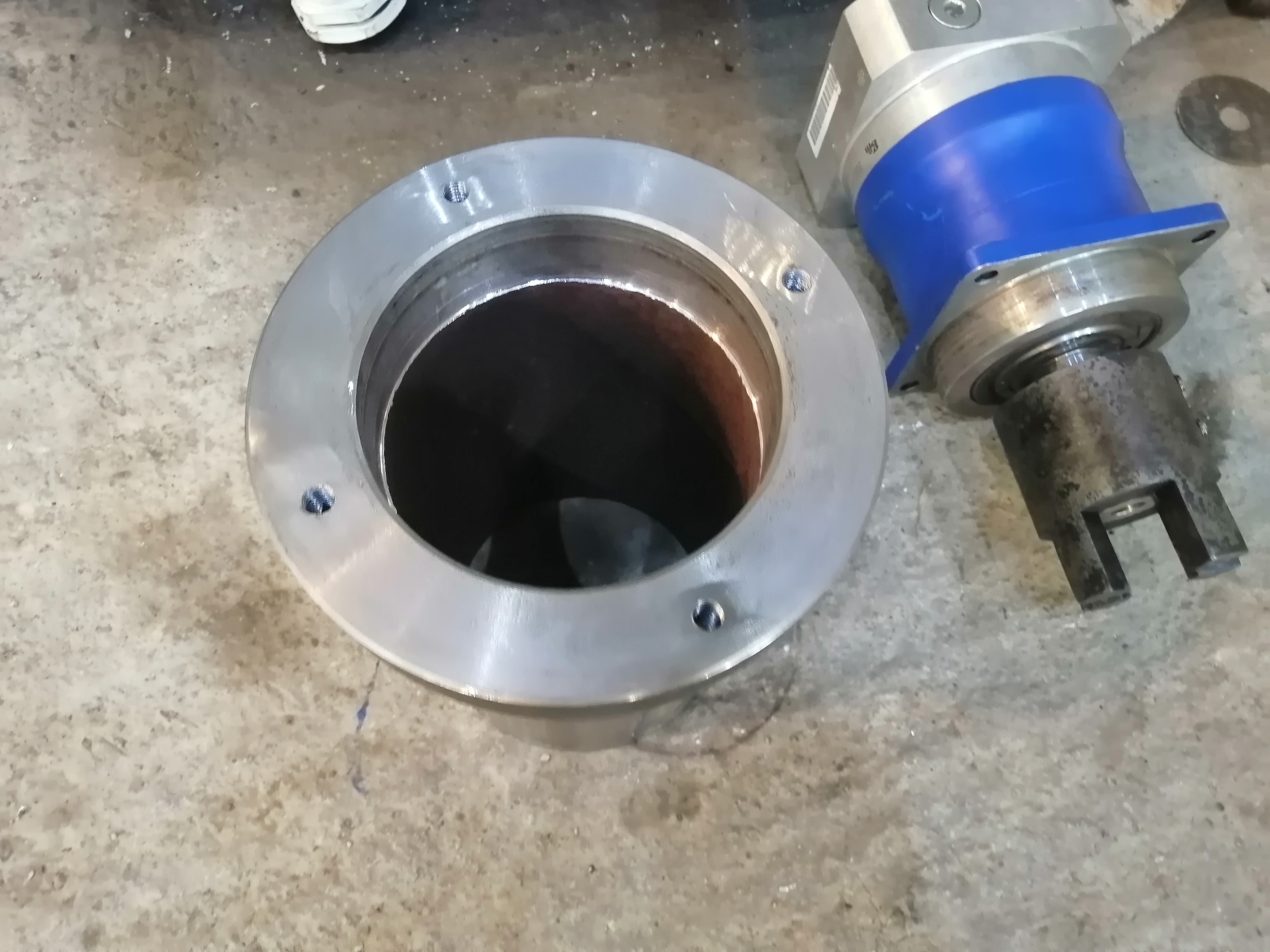

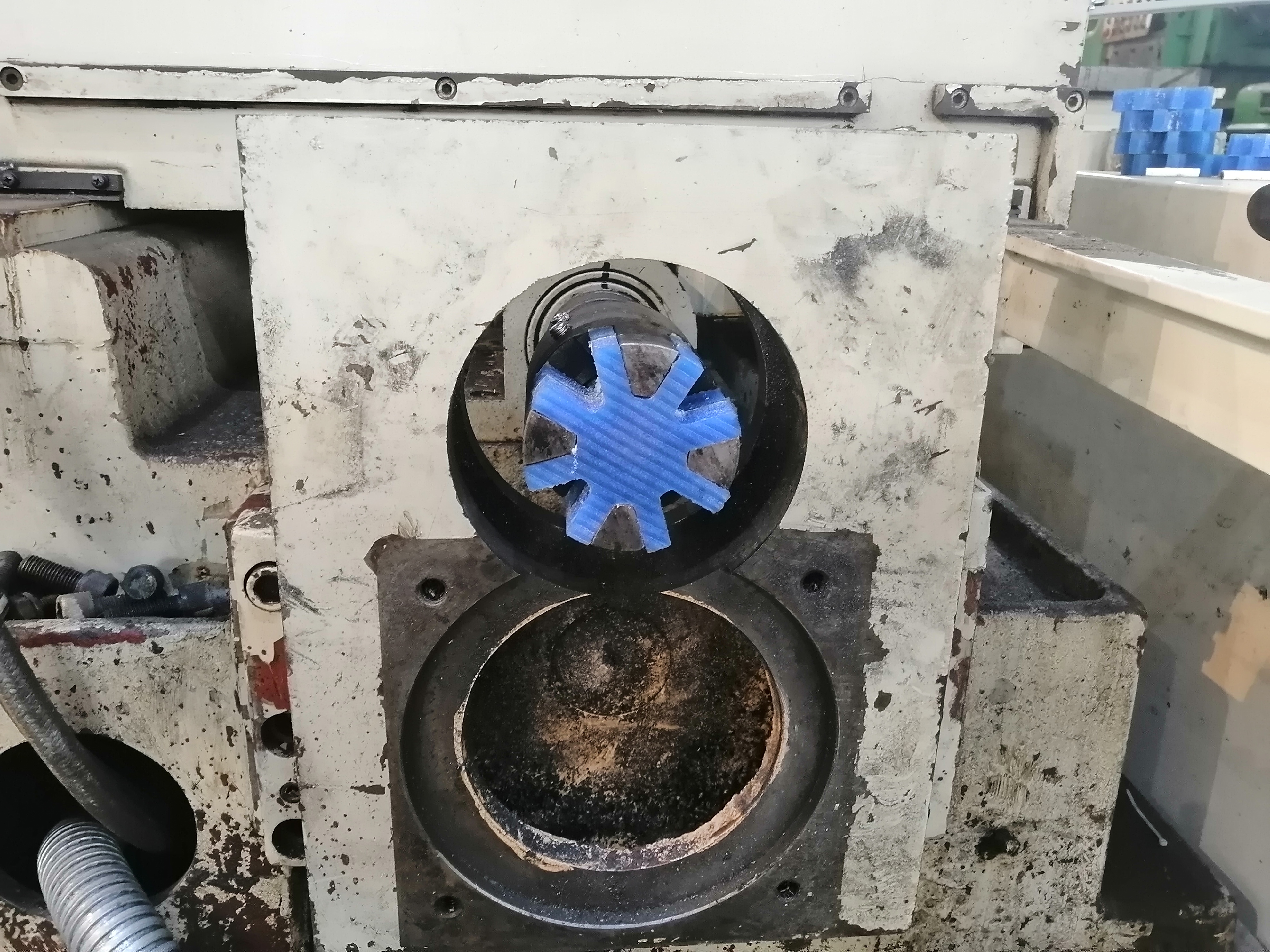

Собрал сегодня 3 Оси, итого готово 4 Оси: "X", "Y", "B", "W":
IMG_20210310_133514.jpg (4172 просмотра) <a class='original' href='./download/file.php?id=193255&mode=view' target=_blank>Загрузить оригинал (3.54 МБ)</a>
IMG_20210310_133517.jpg (4172 просмотра) <a class='original' href='./download/file.php?id=193256&mode=view' target=_blank>Загрузить оригинал (3.35 МБ)</a>
IMG_20210310_135851.jpg (4172 просмотра) <a class='original' href='./download/file.php?id=193257&mode=view' target=_blank>Загрузить оригинал (3.01 МБ)</a>
IMG_20210310_135855.jpg (4172 просмотра) <a class='original' href='./download/file.php?id=193258&mode=view' target=_blank>Загрузить оригинал (3.3 МБ)</a>
IMG_20210310_144522.jpg (4172 просмотра) <a class='original' href='./download/file.php?id=193259&mode=view' target=_blank>Загрузить оригинал (1.74 МБ)</a>
Осталась одна - "Z", так ка сегодня весь день не было электричества блинчик для фланца на плазме мне не вырезали. На днях соберу.
Примерка "Z"-

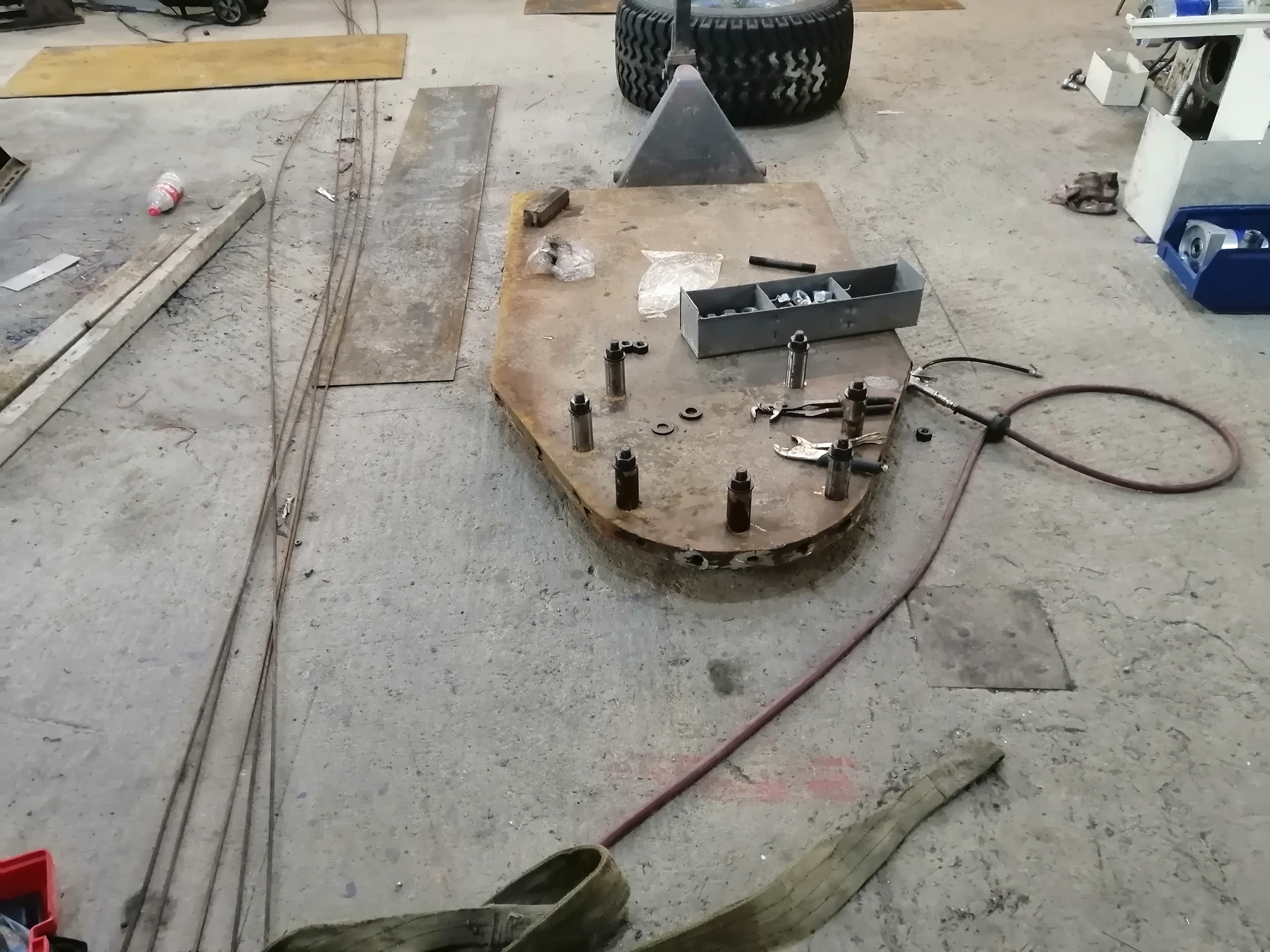

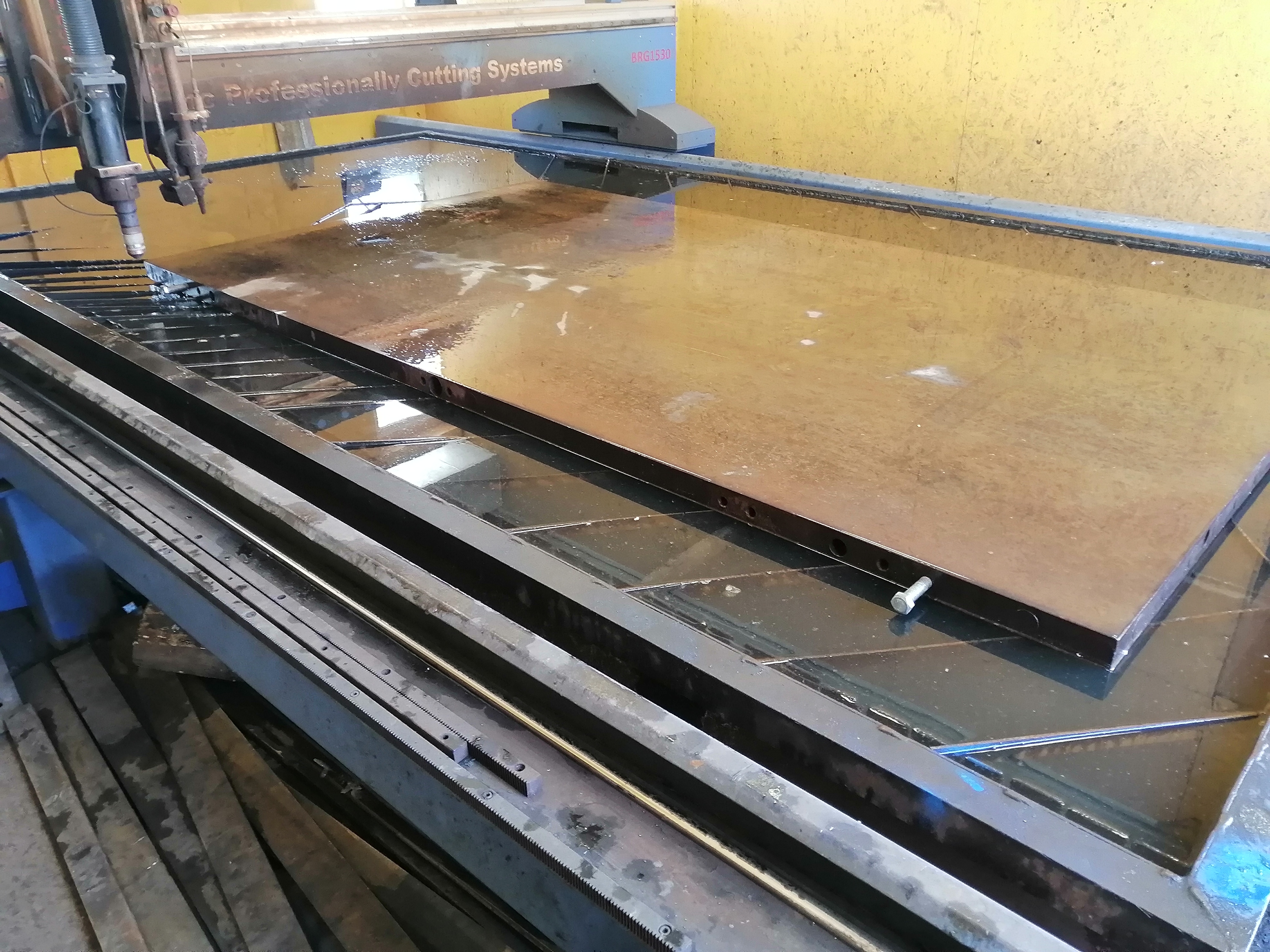

Параллельно изготавливается плита для сверлилки, а то этот её "агрегатный стол" Очень много места занимает. Решили сделать заливную станину.
Выкроили на плазме крышку из листа 45мм, ст20:
IMG_20210303_140644.jpg (4165 просмотров) <a class='original' href='./download/file.php?id=193263&mode=view' target=_blank>Загрузить оригинал (3.4 МБ)</a>

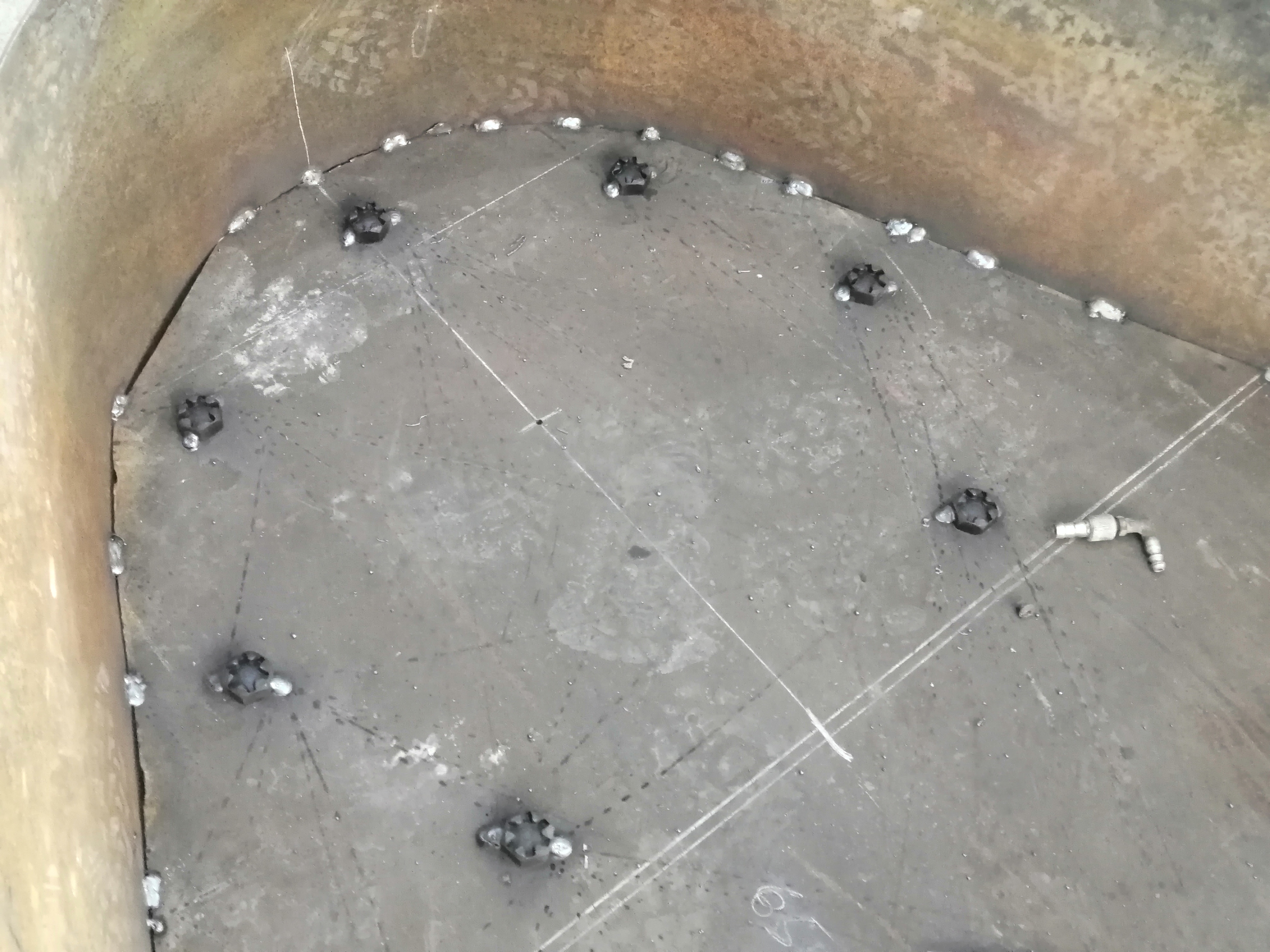

Насверлили отверстий для крепления колонны и растянули в них высокопрочные болты М20.
IMG_20210310_094105.jpg (4165 просмотров) <a class='original' href='./download/file.php?id=193264&mode=view' target=_blank>Загрузить оригинал (2.59 МБ)</a>
Корыто под бетон обрежется, приварится много арматуры и всё это зальется бетоном М300.
IMG_20210310_145349.jpg (4165 просмотров) <a class='original' href='./download/file.php?id=193265&mode=view' target=_blank>Загрузить оригинал (2.83 МБ)</a>
IMG_20210310_145401.jpg (4165 просмотров) <a class='original' href='./download/file.php?id=193266&mode=view' target=_blank>Загрузить оригинал (2.46 МБ)</a>
IMG_20210310_145410.jpg (4165 просмотров) <a class='original' href='./download/file.php?id=193267&mode=view' target=_blank>Загрузить оригинал (2.22 МБ)</a>
Sakhalin_Cat
Сообщения: 222
Репутация: 340
Откуда: Южно-Сахалинск
Re: Фрезерный по стали 2200*1800мм (стол 1600*1800мм) Toshib
Сообщение Sakhalin_Cat »
Ну вот "лодка" и готова. Подводная. :hehehe:
Завтра утром приедет миксер и зальет бетоном.

Как себя ведут муфты с упругим элементом? Не боитесь, что повторяемости не будет?
Sakhalin_Cat
Сообщения: 222
Репутация: 340
Vaycartana писал(а): ↑ Не боитесь, что повторяемости не будет?
Не. не боюсь.

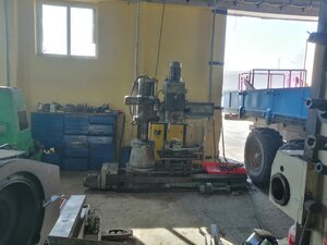

Ух денек сегодня выдался... "Такелажный"... Весь день чего-то то загружали в камаз, то выгружали.
Наконец-то я избавился от громоздкой станины.
Сегодня перевернул залитую станину и установил на постоянное место жительства (предположительно)..
IMG_20210315_113940.jpg (3880 просмотров) <a class='original' href='./download/file.php?id=193499&mode=view' target=_blank>Загрузить оригинал (2.43 МБ)</a>
Ну и отвинтив сверлилку от старой станины, прикрутил на новую.
IMG_20210315_113957.jpg (3880 просмотров) <a class='original' href='./download/file.php?id=193501&mode=view' target=_blank>Загрузить оригинал (2.58 МБ)</a>
IMG_20210315_120607.jpg (3880 просмотров) <a class='original' href='./download/file.php?id=193502&mode=view' target=_blank>Загрузить оригинал (2.22 МБ)</a>
IMG_20210315_120614.jpg (3880 просмотров) <a class='original' href='./download/file.php?id=193503&mode=view' target=_blank>Загрузить оригинал (2.19 МБ)</a>
Результатом более чем доволен. Сверлилка получилась просто восхитительная по сравнению с предыдущим вариантом. А самое главное в два раза меньше чем предыдущая.

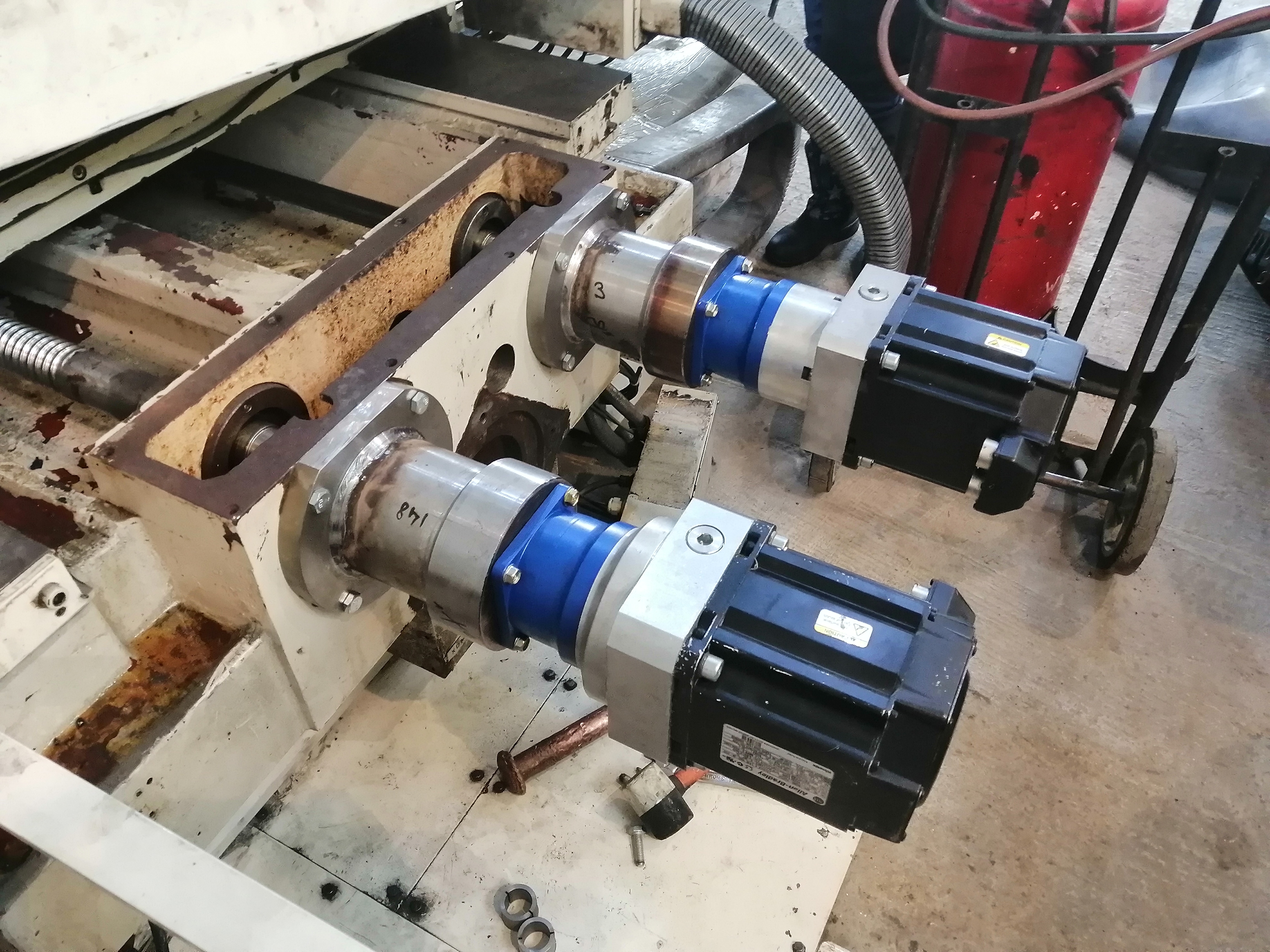

И всё-таки я поженил сервомоторы Alle-Breadley и сервоприводы LENZE. Довольно хитрая была задача с несколькими неизвестными. Собрались в кучу особенности установки энкодеров на моторах Брэдли, глюк прошивки LENZE и куцая техническая документация на оба продукта а так-же глючный алгоритм пересчета положения ротора и его отображение в GDC которое совершенно не соответствует действительности и просто сводит с ума мой нежный и ранимый мозг.. :thinking: .
В итоге пришлось переюстировать абсолютные энкодеры на моторах.
Теперь проблема решена и кажется элементарной, но чтобы найти её корни и докопаться до истины у меня ушло три рабочих дня.
Зато теперь юстировка нуля асолютного энкодера и магнитного потока сервомотора не вызывает у меня никаких проблем и делается мною за 10минут легко и непринужденно. :hehehe: :hehehe:
А еще теперь я знаю мануалы на Lenzе НАИЗУСТЬ. :hehehe: :hehehe:
Так-же появилось стойкое и навязчивое желание надругаться над программистами LENZE в особо циничной и извращенной фоорме.. :hehehe: :hehehe:
Гы... А еще я знаю точную разницу между установкой нуля в моторах LENZE и моторах Allen-Breadley и она равняется 161,2 - 161,3 градуса в плюс по часовой стрелке со стороны энкодера. :hehehe: :hehehe:
Совершенно бесполезные знания которые нафиг никому никогда не понадобятся. :hehehe: :hehehe: :hehehe:
