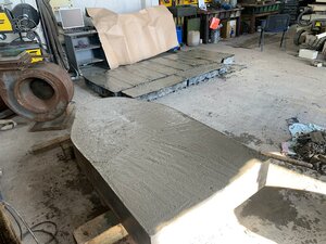

Ну вот "Утюг" и готов.
Ну и десяток бордюров залили заодно, а то скоро лето, бордюров много надо будет... :thinking:
Может тему создать "Композитная станина станка на основе силикатных бетонов" :hehehe: :hehehe:
Шутю..
beton.jpeg (4040 просмотров) <a class='original' href='./download/file.php?id=193422&mode=view' target=_blank>Загрузить оригинал (205.92 КБ)</a>
В пнд-вт переверну и поставлю на место постоянной дислокации инаконец-то избавлюсь от "Оригинальной" станины радиально-сверлильного станка.

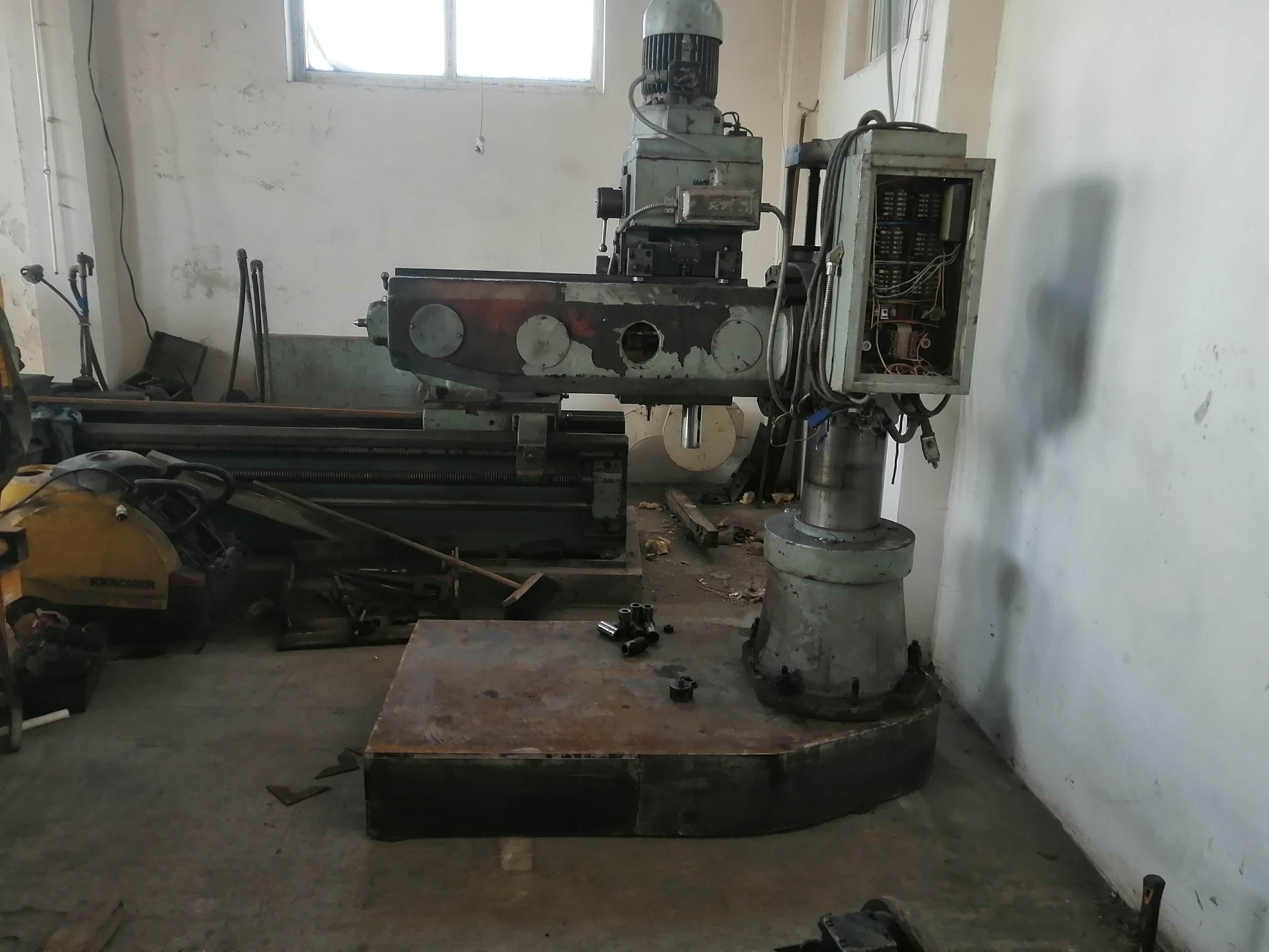

Ух денек сегодня выдался... "Такелажный"... Весь день чего-то то загружали в камаз, то выгружали.
Наконец-то я избавился от громоздкой станины.
Сегодня перевернул залитую станину и установил на постоянное место жительства (предположительно)..
IMG_20210315_113940.jpg (3865 просмотров) <a class='original' href='./download/file.php?id=193499&mode=view' target=_blank>Загрузить оригинал (2.43 МБ)</a>
Ну и отвинтив сверлилку от старой станины, прикрутил на новую.
IMG_20210315_113957.jpg (3865 просмотров) <a class='original' href='./download/file.php?id=193501&mode=view' target=_blank>Загрузить оригинал (2.58 МБ)</a>
IMG_20210315_120607.jpg (3865 просмотров) <a class='original' href='./download/file.php?id=193502&mode=view' target=_blank>Загрузить оригинал (2.22 МБ)</a>
IMG_20210315_120614.jpg (3865 просмотров) <a class='original' href='./download/file.php?id=193503&mode=view' target=_blank>Загрузить оригинал (2.19 МБ)</a>
Результатом более чем доволен. Сверлилка получилась просто восхитительная по сравнению с предыдущим вариантом. А самое главное в два раза меньше чем предыдущая.
Осталось почистить и покрасить..

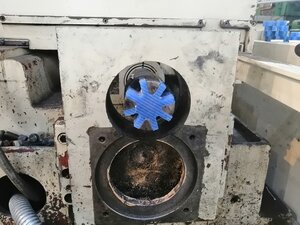

Ура. Я закончил с механикой по осям. Сегодня доделал оставшуюся ось.
теперь можно заканчивать с приводами и устанавливать их.
IMG_20210317_162234.jpg (3799 просмотров) <a class='original' href='./download/file.php?id=193556&mode=view' target=_blank>Загрузить оригинал (2.77 МБ)</a>
IMG_20210317_162240.jpg (3799 просмотров) <a class='original' href='./download/file.php?id=193557&mode=view' target=_blank>Загрузить оригинал (2.57 МБ)</a>
IMG_20210317_162243.jpg (3799 просмотров) <a class='original' href='./download/file.php?id=193558&mode=view' target=_blank>Загрузить оригинал (2.45 МБ)</a>
