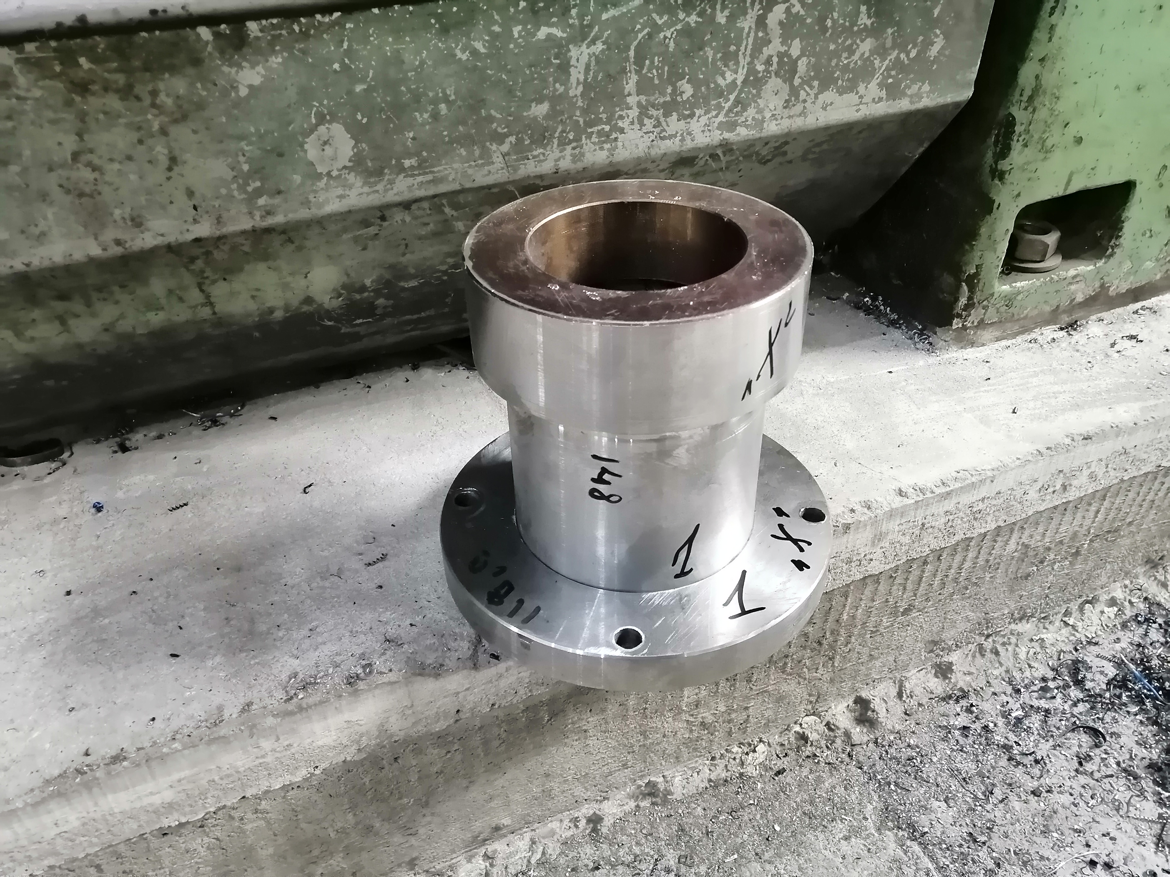

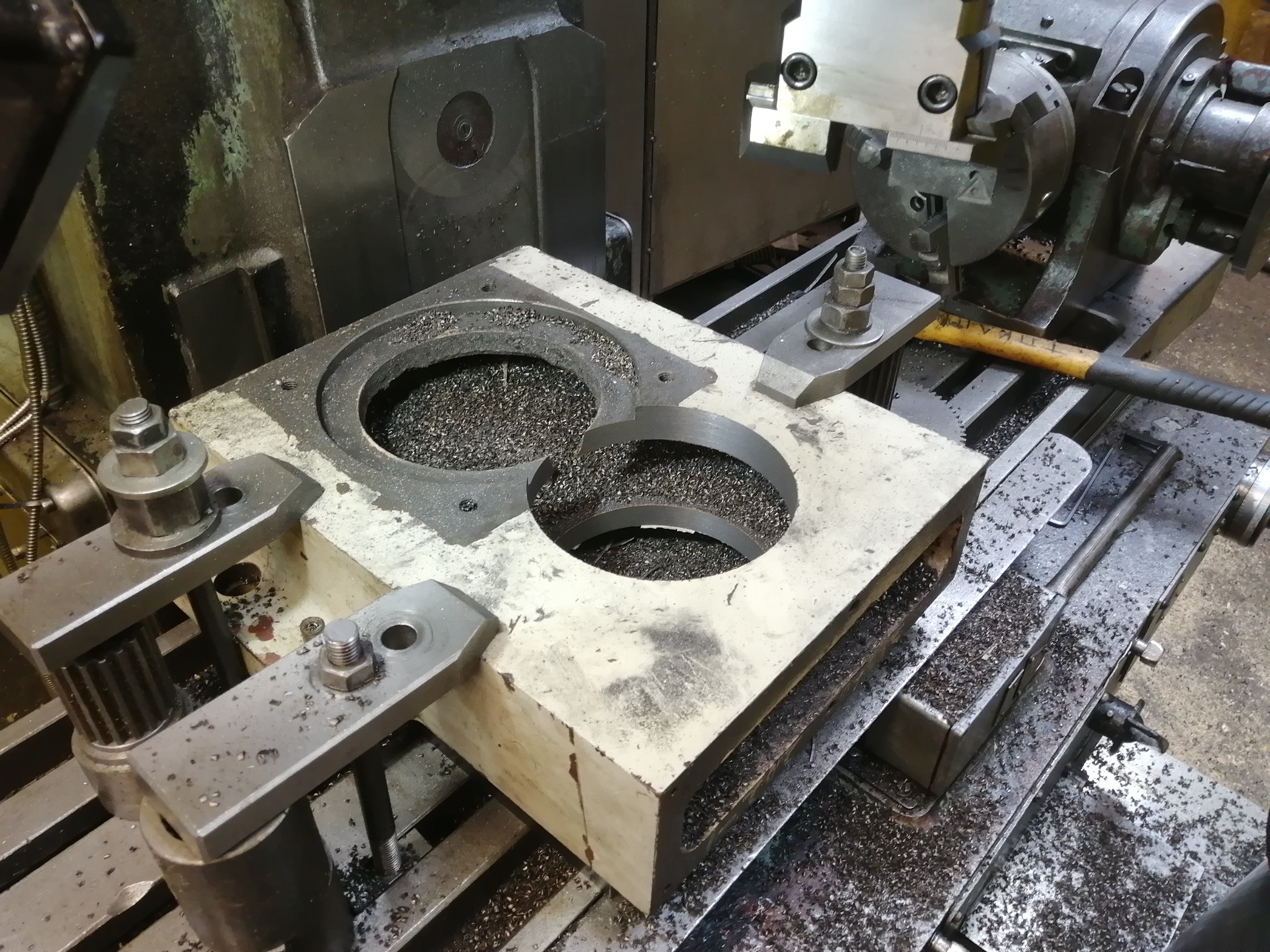

Сегодня наконец-то мне дали попользоваться фрезером. Взял расточные головки, чугуняку от "Тошибы" весом в 70кг и поехал грызть металл.
https://www.youtube.com/watch?v=VIaosgwv78w
Наверное скоро соберу. :)

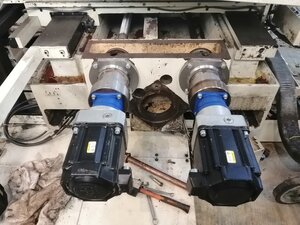

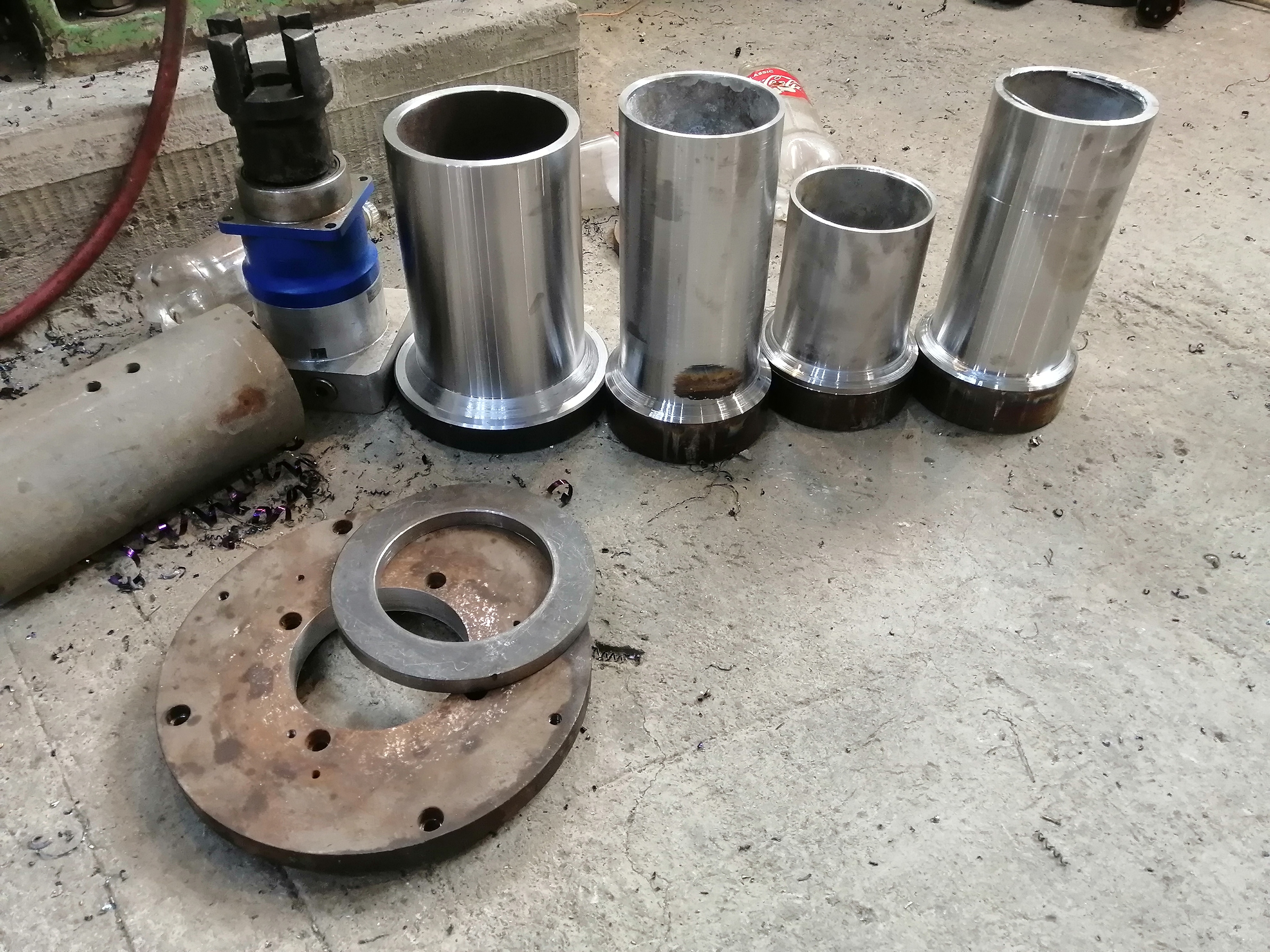

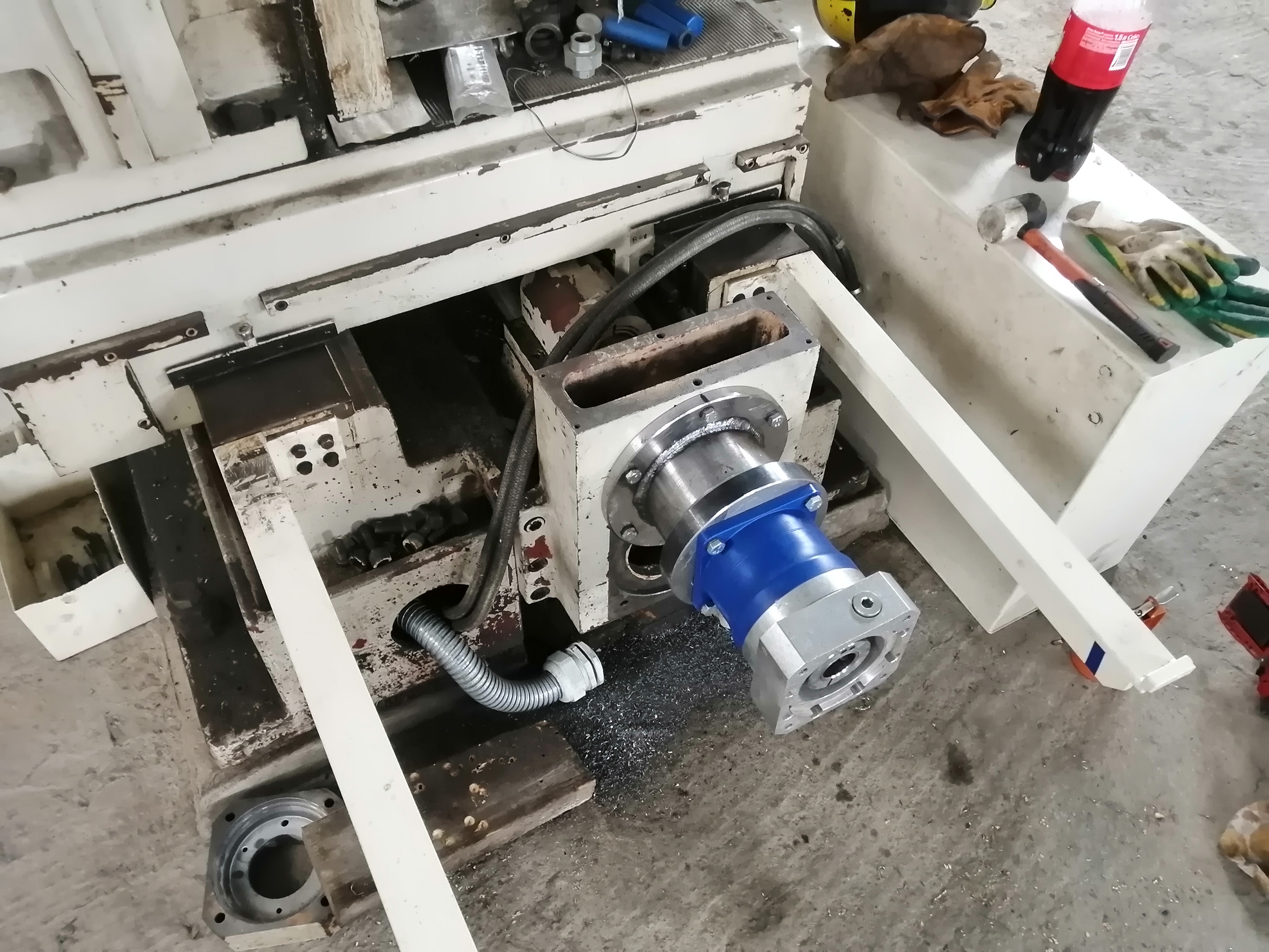

Собрал сегодня 3 Оси, итого готово 4 Оси: "X", "Y", "B", "W":
IMG_20210310_133514.jpg (4163 просмотра) <a class='original' href='./download/file.php?id=193255&mode=view' target=_blank>Загрузить оригинал (3.54 МБ)</a>
IMG_20210310_133517.jpg (4163 просмотра) <a class='original' href='./download/file.php?id=193256&mode=view' target=_blank>Загрузить оригинал (3.35 МБ)</a>
IMG_20210310_135851.jpg (4163 просмотра) <a class='original' href='./download/file.php?id=193257&mode=view' target=_blank>Загрузить оригинал (3.01 МБ)</a>
IMG_20210310_135855.jpg (4163 просмотра) <a class='original' href='./download/file.php?id=193258&mode=view' target=_blank>Загрузить оригинал (3.3 МБ)</a>
IMG_20210310_144522.jpg (4163 просмотра) <a class='original' href='./download/file.php?id=193259&mode=view' target=_blank>Загрузить оригинал (1.74 МБ)</a>
Осталась одна - "Z", так ка сегодня весь день не было электричества блинчик для фланца на плазме мне не вырезали. На днях соберу.
Примерка "Z"-
IMG_20210310_102541.jpg (4163 просмотра) <a class='original' href='./download/file.php?id=193261&mode=view' target=_blank>Загрузить оригинал (3.06 МБ)</a>
IMG_20210310_102545.jpg (4163 просмотра) <a class='original' href='./download/file.php?id=193262&mode=view' target=_blank>Загрузить оригинал (1.88 МБ)</a>
IMG_20210310_094056.jpg (4163 просмотра) <a class='original' href='./download/file.php?id=193260&mode=view' target=_blank>Загрузить оригинал (3.1 МБ)</a>

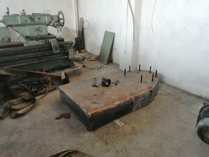

Параллельно изготавливается плита для сверлилки, а то этот её "агрегатный стол" Очень много места занимает. Решили сделать заливную станину.
Выкроили на плазме крышку из листа 45мм, ст20:
IMG_20210303_140644.jpg (4156 просмотров) <a class='original' href='./download/file.php?id=193263&mode=view' target=_blank>Загрузить оригинал (3.4 МБ)</a>
Насверлили отверстий для крепления колонны и растянули в них высокопрочные болты М20.
IMG_20210310_094105.jpg (4156 просмотров) <a class='original' href='./download/file.php?id=193264&mode=view' target=_blank>Загрузить оригинал (2.59 МБ)</a>
Корыто под бетон обрежется, приварится много арматуры и всё это зальется бетоном М300.
IMG_20210310_145349.jpg (4156 просмотров) <a class='original' href='./download/file.php?id=193265&mode=view' target=_blank>Загрузить оригинал (2.83 МБ)</a>
IMG_20210310_145401.jpg (4156 просмотров) <a class='original' href='./download/file.php?id=193266&mode=view' target=_blank>Загрузить оригинал (2.46 МБ)</a>
IMG_20210310_145410.jpg (4156 просмотров) <a class='original' href='./download/file.php?id=193267&mode=view' target=_blank>Загрузить оригинал (2.22 МБ)</a>

Ну вот "лодка" и готова. Подводная. :hehehe:
Завтра утром приедет миксер и зальет бетоном.
IMG_20210311_145128.jpg (4118 просмотров) <a class='original' href='./download/file.php?id=193364&mode=view' target=_blank>Загрузить оригинал (3.3 МБ)</a>
