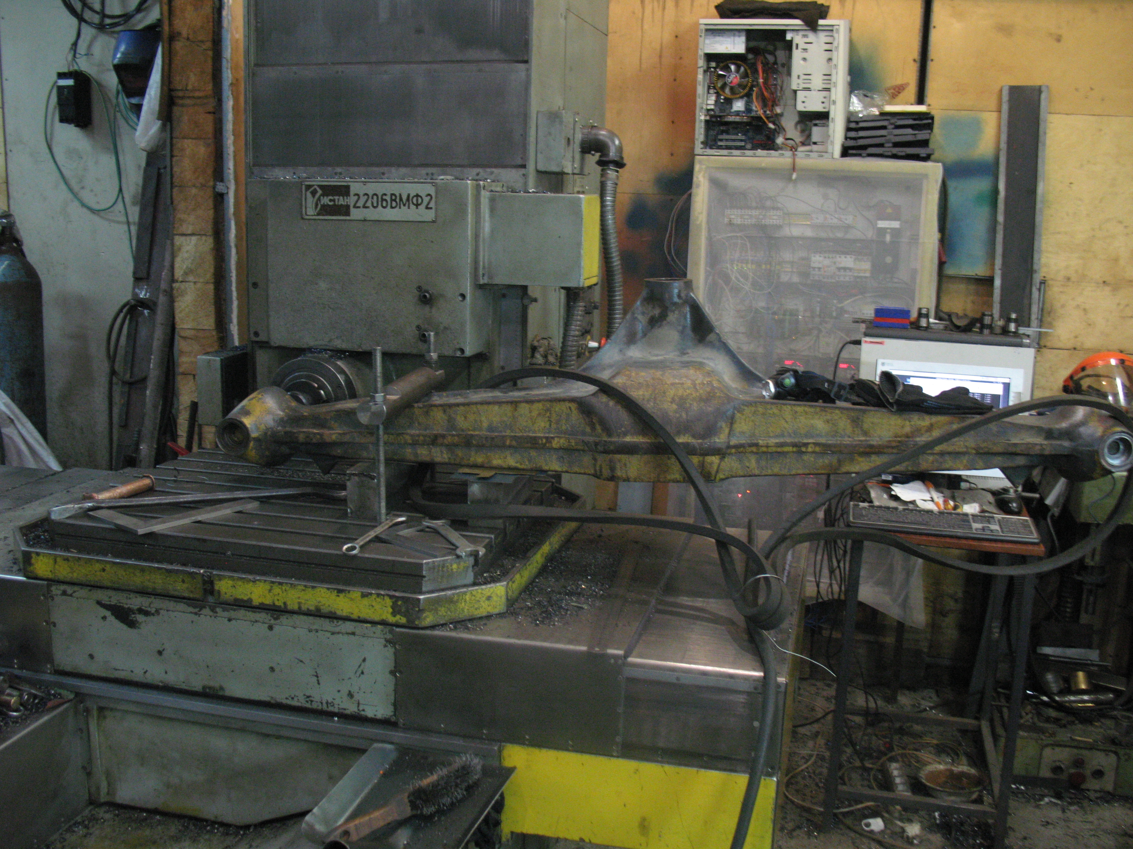

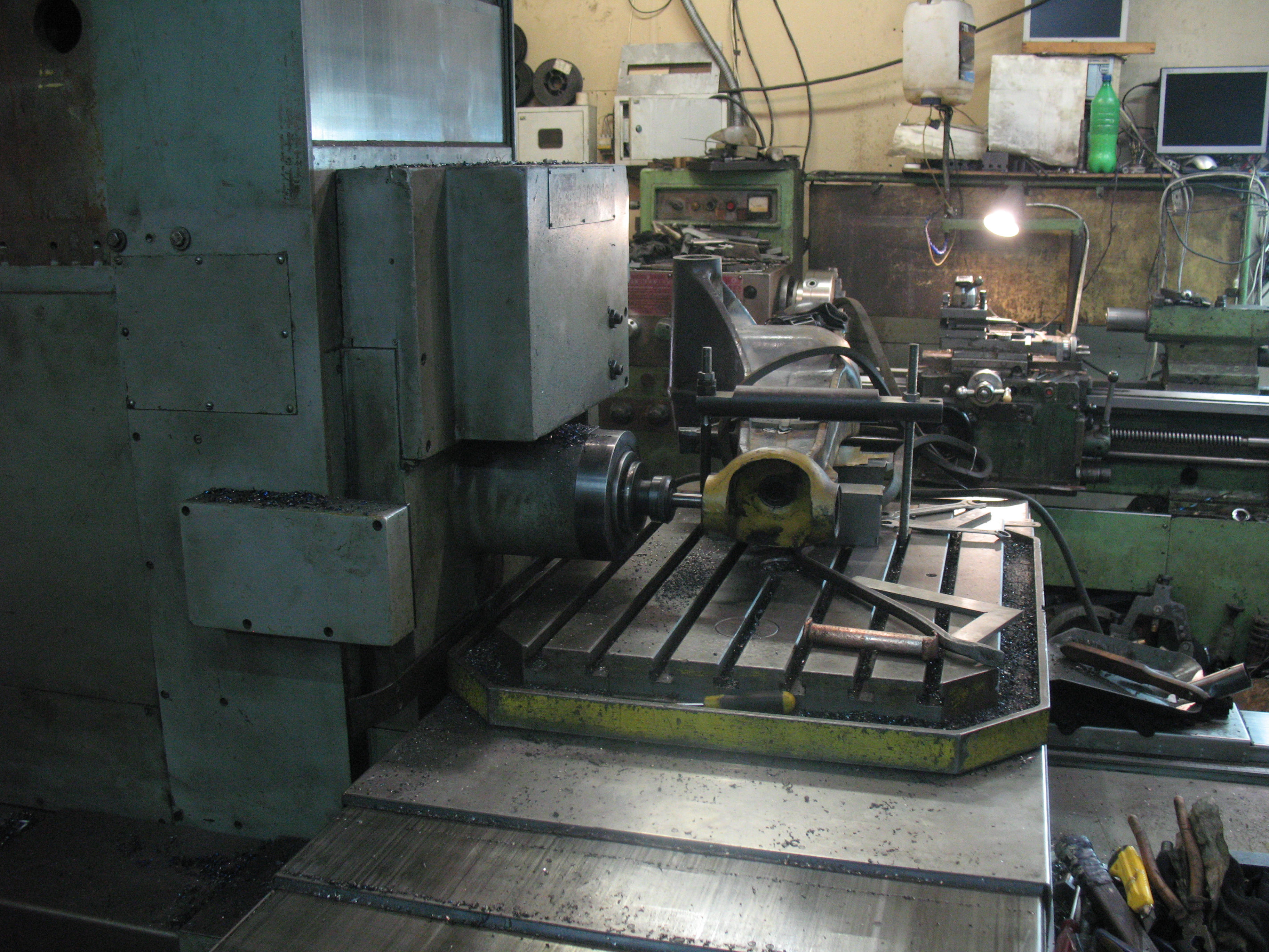

Ну собственно говоря это не про меня ;) я к своему стыду на пром стойках ни когда не работал.....просто было хобби и немного переросло в основной род деятельности
Sakhalin_Cat писал(а): Чего хотели бы сделать? Задумки идеи???
Хотелось бы поставить на место автосмену инструмента ,но не хватает времени и денег.
Из плюсов подобных станков ,наличие поворотного стола и соответственно возможность делать обработку за один установ.При ремонте некоторых узлов очень удобно (фото ниже)
IMG_3099.JPG (181015 просмотров) <a class='original' href='./download/file.php?id=167367&mode=view' target=_blank>Загрузить оригинал (5.2 МБ)</a>
IMG_3100.JPG (181015 просмотров) <a class='original' href='./download/file.php?id=167368&mode=view' target=_blank>Загрузить оригинал (5.27 МБ)</a>
