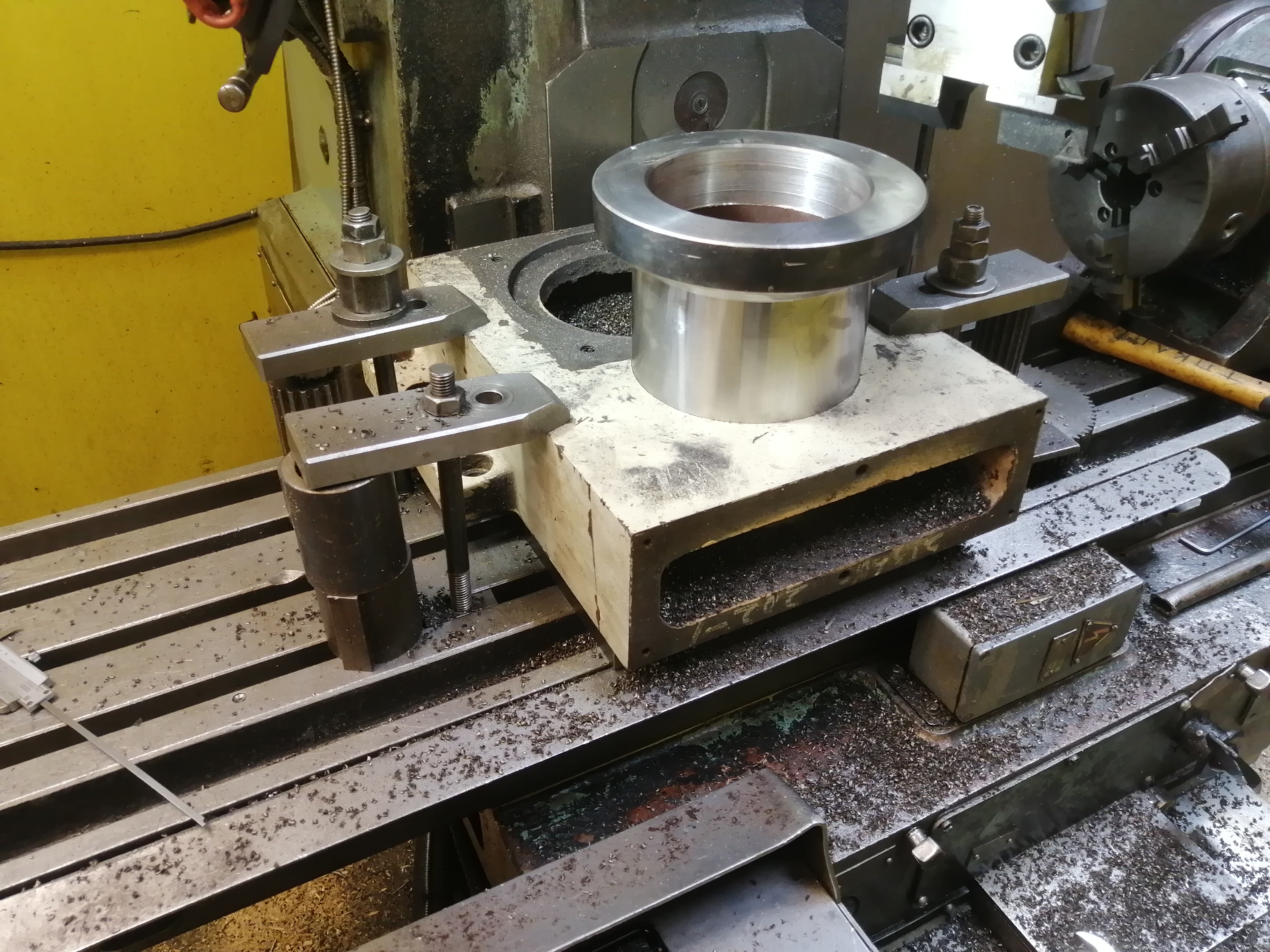

Сегодня наконец-то мне дали попользоваться фрезером. Взял расточные головки, чугуняку от "Тошибы" весом в 70кг и поехал грызть металл.
https://www.youtube.com/watch?v=VIaosgwv78w
Наверное скоро соберу. :)
IMG_20210309_172817.jpg (4205 просмотров) <a class='original' href='./download/file.php?id=193188&mode=view' target=_blank>Загрузить оригинал (3.97 МБ)</a>
IMG_20210309_173054.jpg (4205 просмотров) <a class='original' href='./download/file.php?id=193189&mode=view' target=_blank>Загрузить оригинал (2.29 МБ)</a>
IMG_20210309_173057.jpg (4205 просмотров) <a class='original' href='./download/file.php?id=193190&mode=view' target=_blank>Загрузить оригинал (2.52 МБ)</a>
IMG_20210309_191118.jpg (4205 просмотров) <a class='original' href='./download/file.php?id=193191&mode=view' target=_blank>Загрузить оригинал (2.63 МБ)</a>
IMG_20210309_191136.jpg (4205 просмотров) <a class='original' href='./download/file.php?id=193192&mode=view' target=_blank>Загрузить оригинал (2.76 МБ)</a>
IMG_20210309_191140.jpg (4205 просмотров) <a class='original' href='./download/file.php?id=193193&mode=view' target=_blank>Загрузить оригинал (2.6 МБ)</a>

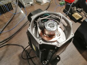

И всё-таки я поженил сервомоторы Alle-Breadley и сервоприводы LENZE. Довольно хитрая была задача с несколькими неизвестными. Собрались в кучу особенности установки энкодеров на моторах Брэдли, глюк прошивки LENZE и куцая техническая документация на оба продукта а так-же глючный алгоритм пересчета положения ротора и его отображение в GDC которое совершенно не соответствует действительности и просто сводит с ума мой нежный и ранимый мозг.. :thinking: .
В итоге пришлось переюстировать абсолютные энкодеры на моторах.
Теперь проблема решена и кажется элементарной, но чтобы найти её корни и докопаться до истины у меня ушло три рабочих дня.
Зато теперь юстировка нуля асолютного энкодера и магнитного потока сервомотора не вызывает у меня никаких проблем и делается мною за 10минут легко и непринужденно. :hehehe: :hehehe:
А еще теперь я знаю мануалы на Lenzе НАИЗУСТЬ. :hehehe: :hehehe:
Так-же появилось стойкое и навязчивое желание надругаться над программистами LENZE в особо циничной и извращенной фоорме.. :hehehe: :hehehe:
Гы... А еще я знаю точную разницу между установкой нуля в моторах LENZE и моторах Allen-Breadley и она равняется 161,2 - 161,3 градуса в плюс по часовой стрелке со стороны энкодера. :hehehe: :hehehe:
Совершенно бесполезные знания которые нафиг никому никогда не понадобятся. :hehehe: :hehehe: :hehehe:
IMG_20210317_200150.jpg (3787 просмотров) <a class='original' href='./download/file.php?id=193560&mode=view' target=_blank>Загрузить оригинал (3.15 МБ)</a>
IMG_20210317_200154.jpg (3787 просмотров) <a class='original' href='./download/file.php?id=193561&mode=view' target=_blank>Загрузить оригинал (2.12 МБ)</a>

А вы перестройку энкодера уже на нескольких моторах сделали или только на одном? В смысле не может ли угол разный оказаться в разных моторах.
Sakhalin_Cat
Сообщения: 222
Репутация: 340
Откуда: Южно-Сахалинск
Re: Фрезерный по стали 2200*1800мм (стол 1600*1800мм) Toshib
Сообщение Sakhalin_Cat »
Lunatic писал(а): ↑ В смысле не может ли угол разный оказаться в разных моторах.
Может и просто обязан, так как при изготовлении мотора всегда есть небольшая погрешность. Сделал я пока один мотор, просто неудержался похвастаться, очень уж доволен был получившимся результатом. Просто довольно сильно напрягает когда три дня бьешся с простейшей задачей а она у тебя не дает 100% результата повторяемости. А самое главное непонятны причины происходящего в системе. А тут наслоилось несколько факторов друг на друга, этакая комплексная заморочка.
На втором моторе просто оттестировал работоспособность метода. На днях привезут кружки из фольгированного стеклотекстолита вырезанные по чертежу для остальных моторов и сделаю остальные.
Прикол в том, что разные приводы имеют разные мозги и соответственно программное обеспечение этих мозгов может работать по разному выдавая в принципе одинаковый результат - "управление положением ротора". У одного привода нулем должна являться точка пересечения магнитных потоков ротора и статора в пике максимума обмотки "U", у другого в пике минимума всех обмоток, у третьего пике максимума всех обмоток. итд итп... В связи с этим и отметка нуля у энкодеров\резольверов находится в различных местах. У всех производителей мануалы которых я читал написано - "Ноль абсолютного SIN\Cos энкодера с интерфейсом HypeFace находится по смещению 0,0 градусов". Только нигде не написано относительно чего эти 0,0 градусов. Вот по докам и получается, что в теории ставишь любой мотор и всё летает, а на практике нифига не работает...
Вторая заморочка была в том, что Приводы Lenze тупо уверены что у абсолютника HyperFace ноль всегда находится там где нужно. Делаешь поиск позиции ротора, он находит смещение в 161,3 градуса, ты его сохраняешь в параметры, проверяешь всё вроде пашет, Перегружаешь привод, а он раз и понесся в непонятном направлении со скачками и рывками, сидишь чешешь репу... Повторяешь процедуру, перегружаешь привод, а мотор гудит, ток в обмотках 32А а с места не трогается и только греется... Опять сидишь и чешешь репу.
В итоге оказалось всё просто, привод при отключении питания и последующем его включении видит, что у него в параметрах установлен Hyperface абсолютник и тупо прописывает в параметр C0058 значение ноль при загрузке сбрасывая заданное ранее смещение!!! А так как при отключении питания ротор мотора находится в разных положениях а при включении параметр переписывается, то и мозги привода тупо сходят с ума и попытки управления мотором у них приводят к непредсказуемым результатам.
Официалы лензе тоже "Однозадачные" и вносят сумятицу в мозг доказывая, что ты тупой и просто не сохраняешь параметры перед отключением присылая мануал по приводу с дополнениями типа позицию ротора сохрани и всё будет пучком... Так до сих пор и не поверили, что привод параметр тупо переписывает в такой комбинации привод\энкодер....
Еще одни приколом является странный алгоритм пересчета энкодера в позицию. Прикол в том, что в ПО GDC - счетчик инкрементов позиции ротора имеет максимальный предел в 2048 инкрементов. Всегда в не зависимости от того сколько инкрементов у энкодера. Ставишь энкодер 256 икр\оборот - получаешь 2048 инкрементов на оборот мотора, ставишь 500, получаешь 2048 инкрементов, ставишь 2048 инкрементов и получаешь !!!! за один оборот мотора два раза по 2048 отсчетов!!! Как???? Нафига??? Ставишь 8192 имп\об и результат - 2048 инкрементов на 10 оборотов двигателя!!!! Каким образом оно считает, нафига такая математическая эквилибристика я так и не осознал...
