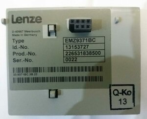

Наконец-то я дождался преобразователь интерфеса для прошивки и программирования сервоприводов. Значит скоро можно будет начать ставить сервы на станок.
WhatsApp Image 2021-03-02 at 10.15.19.jpeg (4154 просмотра) <a class='original' href='./download/file.php?id=192873&mode=view' target=_blank>Загрузить оригинал (110.32 КБ)</a>
WhatsApp Image 2021-03-02 at 10.15.21.jpeg (4154 просмотра) <a class='original' href='./download/file.php?id=192874&mode=view' target=_blank>Загрузить оригинал (180.78 КБ)</a>

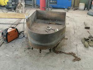

Параллельно изготавливается плита для сверлилки, а то этот её "агрегатный стол" Очень много места занимает. Решили сделать заливную станину.
Выкроили на плазме крышку из листа 45мм, ст20:
IMG_20210303_140644.jpg (4004 просмотра) <a class='original' href='./download/file.php?id=193263&mode=view' target=_blank>Загрузить оригинал (3.4 МБ)</a>
Насверлили отверстий для крепления колонны и растянули в них высокопрочные болты М20.
IMG_20210310_094105.jpg (4004 просмотра) <a class='original' href='./download/file.php?id=193264&mode=view' target=_blank>Загрузить оригинал (2.59 МБ)</a>
Корыто под бетон обрежется, приварится много арматуры и всё это зальется бетоном М300.
IMG_20210310_145349.jpg (4004 просмотра) <a class='original' href='./download/file.php?id=193265&mode=view' target=_blank>Загрузить оригинал (2.83 МБ)</a>
IMG_20210310_145401.jpg (4004 просмотра) <a class='original' href='./download/file.php?id=193266&mode=view' target=_blank>Загрузить оригинал (2.46 МБ)</a>
IMG_20210310_145410.jpg (4004 просмотра) <a class='original' href='./download/file.php?id=193267&mode=view' target=_blank>Загрузить оригинал (2.22 МБ)</a>

Ну вот "лодка" и готова. Подводная. :hehehe:
Завтра утром приедет миксер и зальет бетоном.

Ну вот "Утюг" и готов.
Ну и десяток бордюров залили заодно, а то скоро лето, бордюров много надо будет... :thinking:
Может тему создать "Композитная станина станка на основе силикатных бетонов" :hehehe: :hehehe:
Шутю..
beton.jpeg (3894 просмотра) <a class='original' href='./download/file.php?id=193422&mode=view' target=_blank>Загрузить оригинал (205.92 КБ)</a>
В пнд-вт переверну и поставлю на место постоянной дислокации инаконец-то избавлюсь от "Оригинальной" станины радиально-сверлильного станка.

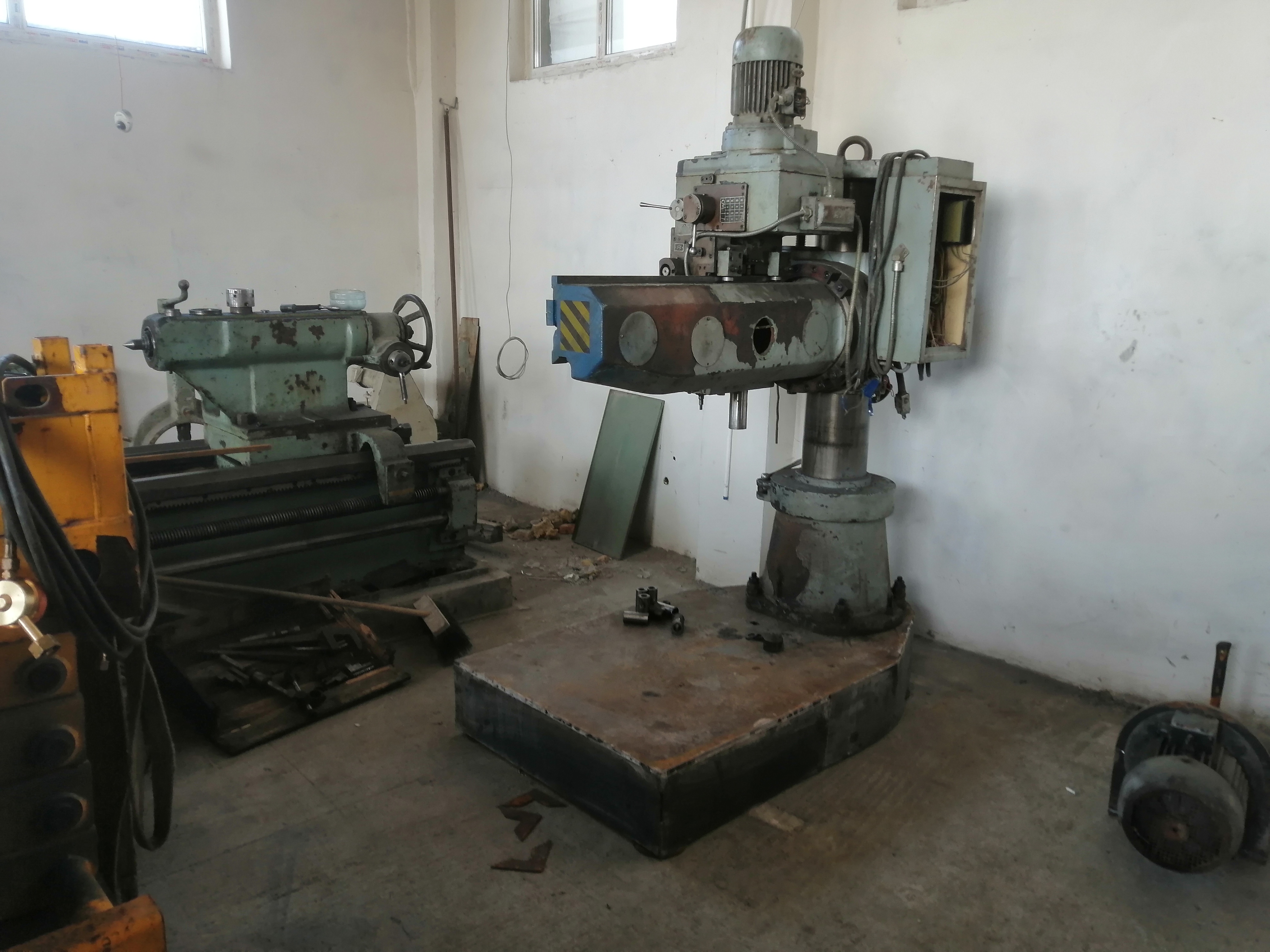

Ух денек сегодня выдался... "Такелажный"... Весь день чего-то то загружали в камаз, то выгружали.
Наконец-то я избавился от громоздкой станины.
Сегодня перевернул залитую станину и установил на постоянное место жительства (предположительно)..
IMG_20210315_113940.jpg (3719 просмотров) <a class='original' href='./download/file.php?id=193499&mode=view' target=_blank>Загрузить оригинал (2.43 МБ)</a>
Ну и отвинтив сверлилку от старой станины, прикрутил на новую.
IMG_20210315_113957.jpg (3719 просмотров) <a class='original' href='./download/file.php?id=193501&mode=view' target=_blank>Загрузить оригинал (2.58 МБ)</a>
IMG_20210315_120607.jpg (3719 просмотров) <a class='original' href='./download/file.php?id=193502&mode=view' target=_blank>Загрузить оригинал (2.22 МБ)</a>
IMG_20210315_120614.jpg (3719 просмотров) <a class='original' href='./download/file.php?id=193503&mode=view' target=_blank>Загрузить оригинал (2.19 МБ)</a>
Результатом более чем доволен. Сверлилка получилась просто восхитительная по сравнению с предыдущим вариантом. А самое главное в два раза меньше чем предыдущая.

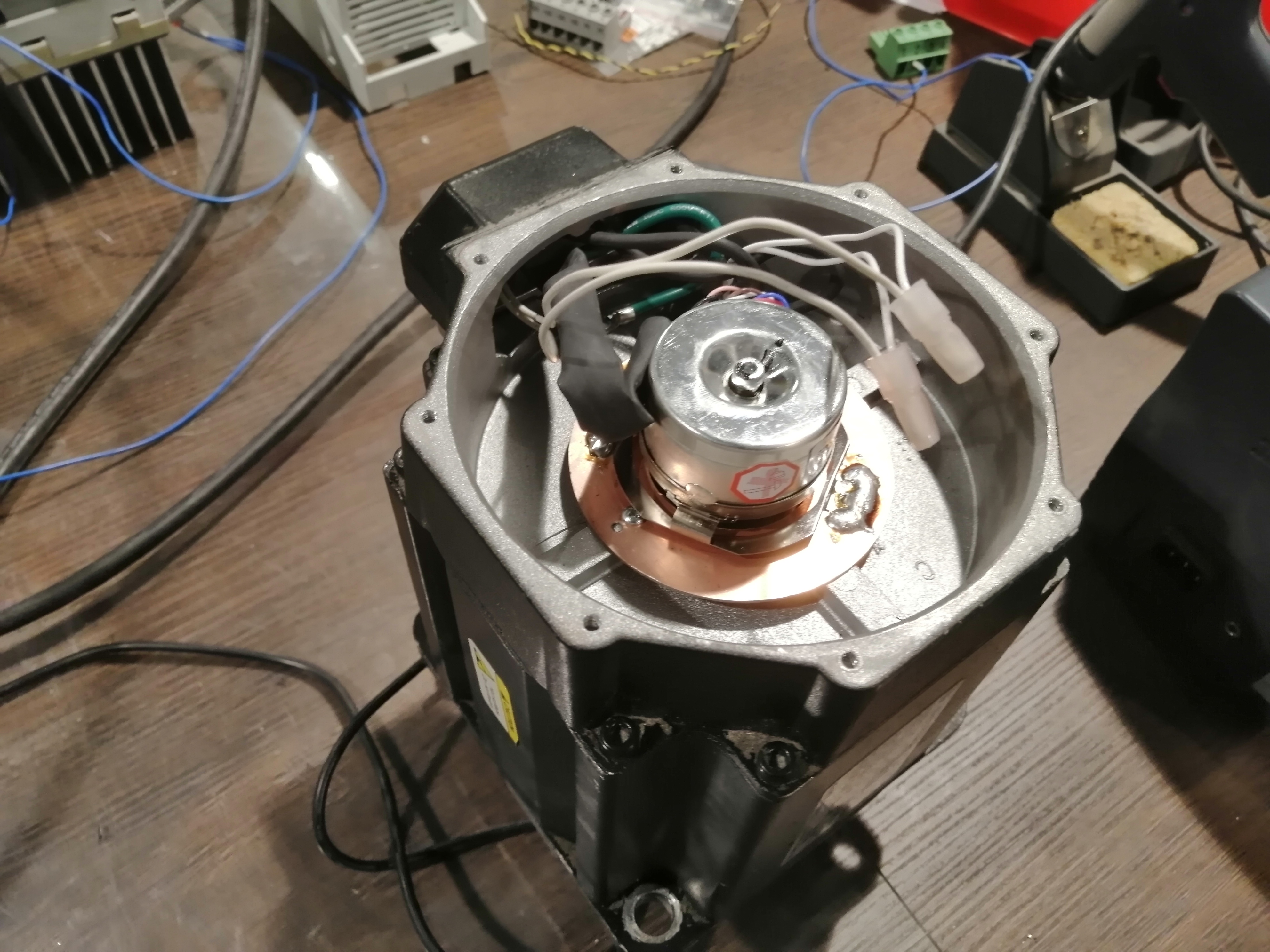

И всё-таки я поженил сервомоторы Alle-Breadley и сервоприводы LENZE. Довольно хитрая была задача с несколькими неизвестными. Собрались в кучу особенности установки энкодеров на моторах Брэдли, глюк прошивки LENZE и куцая техническая документация на оба продукта а так-же глючный алгоритм пересчета положения ротора и его отображение в GDC которое совершенно не соответствует действительности и просто сводит с ума мой нежный и ранимый мозг.. :thinking: .
В итоге пришлось переюстировать абсолютные энкодеры на моторах.
Теперь проблема решена и кажется элементарной, но чтобы найти её корни и докопаться до истины у меня ушло три рабочих дня.
Зато теперь юстировка нуля асолютного энкодера и магнитного потока сервомотора не вызывает у меня никаких проблем и делается мною за 10минут легко и непринужденно. :hehehe: :hehehe:
А еще теперь я знаю мануалы на Lenzе НАИЗУСТЬ. :hehehe: :hehehe:
Так-же появилось стойкое и навязчивое желание надругаться над программистами LENZE в особо циничной и извращенной фоорме.. :hehehe: :hehehe:
Гы... А еще я знаю точную разницу между установкой нуля в моторах LENZE и моторах Allen-Breadley и она равняется 161,2 - 161,3 градуса в плюс по часовой стрелке со стороны энкодера. :hehehe: :hehehe:
Совершенно бесполезные знания которые нафиг никому никогда не понадобятся. :hehehe: :hehehe: :hehehe:
IMG_20210317_200150.jpg (3628 просмотров) <a class='original' href='./download/file.php?id=193560&mode=view' target=_blank>Загрузить оригинал (3.15 МБ)</a>
IMG_20210317_200154.jpg (3628 просмотров) <a class='original' href='./download/file.php?id=193561&mode=view' target=_blank>Загрузить оригинал (2.12 МБ)</a>

А вы перестройку энкодера уже на нескольких моторах сделали или только на одном? В смысле не может ли угол разный оказаться в разных моторах.
Sakhalin_Cat
Сообщения: 222
Репутация: 340
Откуда: Южно-Сахалинск
Re: Фрезерный по стали 2200*1800мм (стол 1600*1800мм) Toshib
Сообщение Sakhalin_Cat »
Lunatic писал(а): В смысле не может ли угол разный оказаться в разных моторах.
Может и просто обязан, так как при изготовлении мотора всегда есть небольшая погрешность. Сделал я пока один мотор, просто неудержался похвастаться, очень уж доволен был получившимся результатом. Просто довольно сильно напрягает когда три дня бьешся с простейшей задачей а она у тебя не дает 100% результата повторяемости. А самое главное непонятны причины происходящего в системе. А тут наслоилось несколько факторов друг на друга, этакая комплексная заморочка.
На втором моторе просто оттестировал работоспособность метода. На днях привезут кружки из фольгированного стеклотекстолита вырезанные по чертежу для остальных моторов и сделаю остальные.
Прикол в том, что разные приводы имеют разные мозги и соответственно программное обеспечение этих мозгов может работать по разному выдавая в принципе одинаковый результат - "управление положением ротора". У одного привода нулем должна являться точка пересечения магнитных потоков ротора и статора в пике максимума обмотки "U", у другого в пике минимума всех обмоток, у третьего пике максимума всех обмоток. итд итп... В связи с этим и отметка нуля у энкодеров\резольверов находится в различных местах. У всех производителей мануалы которых я читал написано - "Ноль абсолютного SIN\Cos энкодера с интерфейсом HypeFace находится по смещению 0,0 градусов". Только нигде не написано относительно чего эти 0,0 градусов. Вот по докам и получается, что в теории ставишь любой мотор и всё летает, а на практике нифига не работает...
Вторая заморочка была в том, что Приводы Lenze тупо уверены что у абсолютника HyperFace ноль всегда находится там где нужно. Делаешь поиск позиции ротора, он находит смещение в 161,3 градуса, ты его сохраняешь в параметры, проверяешь всё вроде пашет, Перегружаешь привод, а он раз и понесся в непонятном направлении со скачками и рывками, сидишь чешешь репу... Повторяешь процедуру, перегружаешь привод, а мотор гудит, ток в обмотках 32А а с места не трогается и только греется... Опять сидишь и чешешь репу.
В итоге оказалось всё просто, привод при отключении питания и последующем его включении видит, что у него в параметрах установлен Hyperface абсолютник и тупо прописывает в параметр C0058 значение ноль при загрузке сбрасывая заданное ранее смещение!!! А так как при отключении питания ротор мотора находится в разных положениях а при включении параметр переписывается, то и мозги привода тупо сходят с ума и попытки управления мотором у них приводят к непредсказуемым результатам.
Официалы лензе тоже "Однозадачные" и вносят сумятицу в мозг доказывая, что ты тупой и просто не сохраняешь параметры перед отключением присылая мануал по приводу с дополнениями типа позицию ротора сохрани и всё будет пучком... Так до сих пор и не поверили, что привод параметр тупо переписывает в такой комбинации привод\энкодер....
Еще одни приколом является странный алгоритм пересчета энкодера в позицию. Прикол в том, что в ПО GDC - счетчик инкрементов позиции ротора имеет максимальный предел в 2048 инкрементов. Всегда в не зависимости от того сколько инкрементов у энкодера. Ставишь энкодер 256 икр\оборот - получаешь 2048 инкрементов на оборот мотора, ставишь 500, получаешь 2048 инкрементов, ставишь 2048 инкрементов и получаешь !!!! за один оборот мотора два раза по 2048 отсчетов!!! Как???? Нафига??? Ставишь 8192 имп\об и результат - 2048 инкрементов на 10 оборотов двигателя!!!! Каким образом оно считает, нафига такая математическая эквилибристика я так и не осознал...
