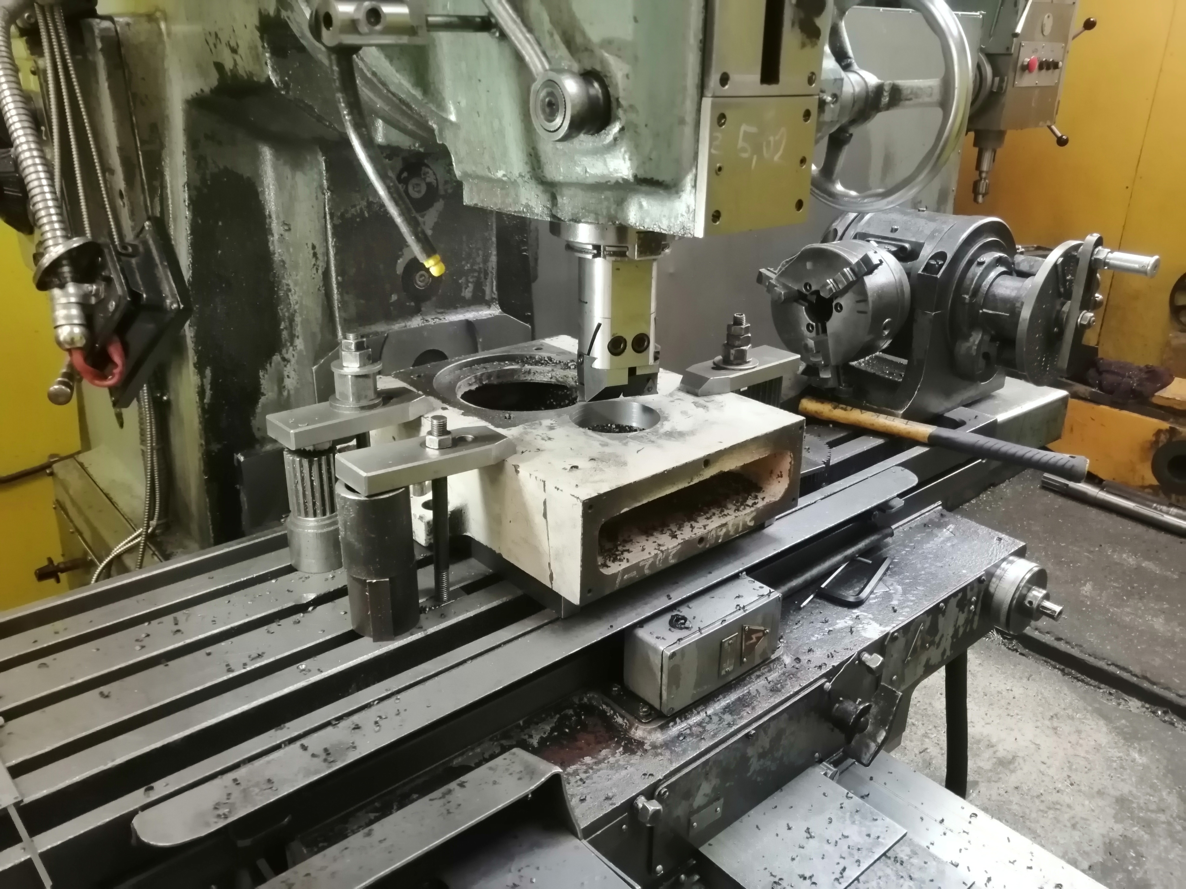

Сегодня наконец-то мне дали попользоваться фрезером. Взял расточные головки, чугуняку от "Тошибы" весом в 70кг и поехал грызть металл.
https://www.youtube.com/watch?v=VIaosgwv78w
Наверное скоро соберу. :)

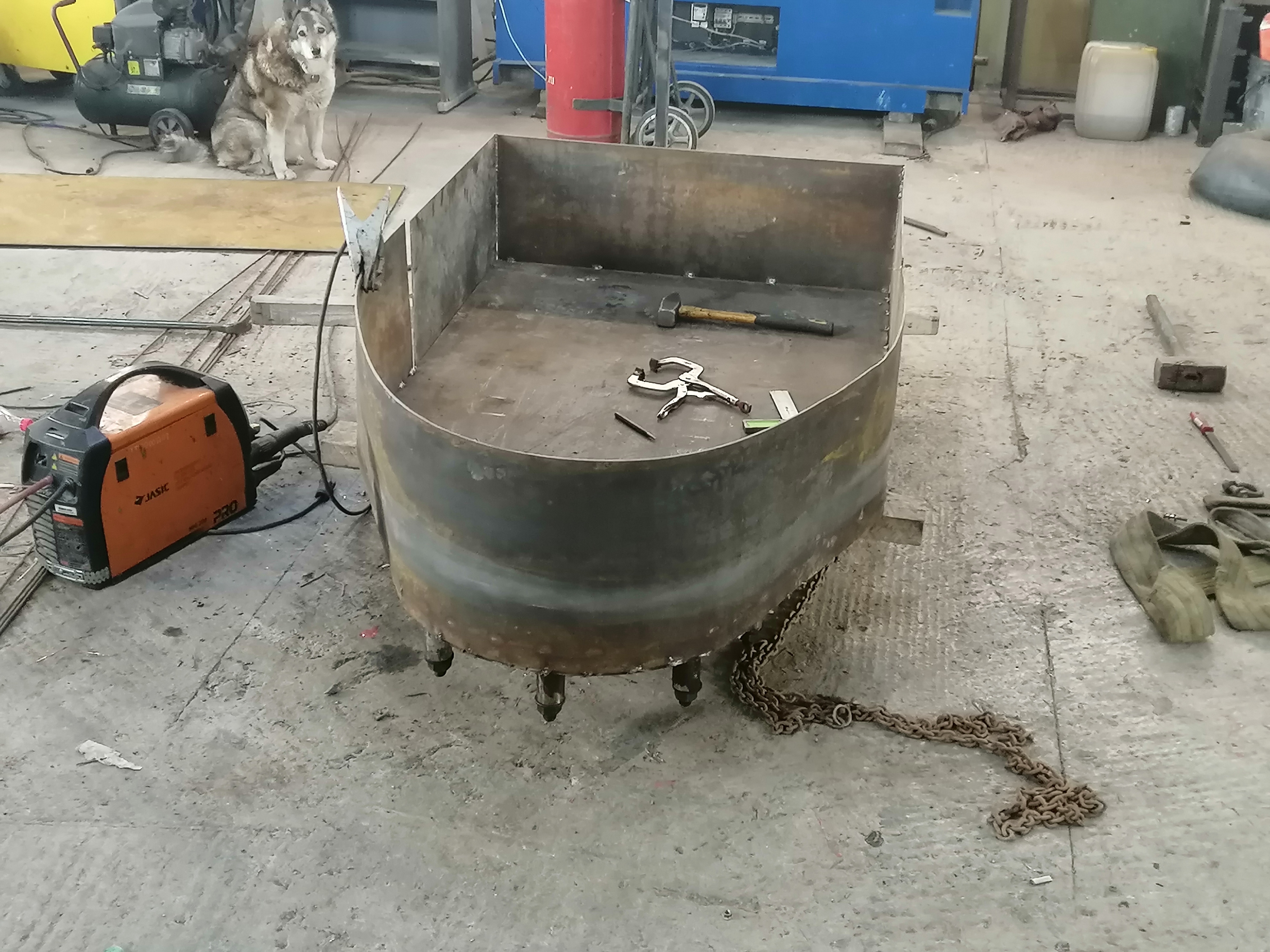

Ну вот "лодка" и готова. Подводная. :hehehe:
Завтра утром приедет миксер и зальет бетоном.

Ну вот, а то всем форумом думают как станину сделать... )
Плиту стальную берешь и делаешь )
Причем вы эту лодку потом можете качественно обработать если потребуется )

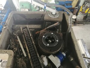

Ух денек сегодня выдался... "Такелажный"... Весь день чего-то то загружали в камаз, то выгружали.
Наконец-то я избавился от громоздкой станины.
Сегодня перевернул залитую станину и установил на постоянное место жительства (предположительно)..
IMG_20210315_113940.jpg (3863 просмотра) <a class='original' href='./download/file.php?id=193499&mode=view' target=_blank>Загрузить оригинал (2.43 МБ)</a>
Ну и отвинтив сверлилку от старой станины, прикрутил на новую.
IMG_20210315_113957.jpg (3863 просмотра) <a class='original' href='./download/file.php?id=193501&mode=view' target=_blank>Загрузить оригинал (2.58 МБ)</a>
IMG_20210315_120607.jpg (3863 просмотра) <a class='original' href='./download/file.php?id=193502&mode=view' target=_blank>Загрузить оригинал (2.22 МБ)</a>
IMG_20210315_120614.jpg (3863 просмотра) <a class='original' href='./download/file.php?id=193503&mode=view' target=_blank>Загрузить оригинал (2.19 МБ)</a>
Результатом более чем доволен. Сверлилка получилась просто восхитительная по сравнению с предыдущим вариантом. А самое главное в два раза меньше чем предыдущая.
