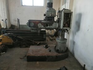

Параллельно изготавливается плита для сверлилки, а то этот её "агрегатный стол" Очень много места занимает. Решили сделать заливную станину.
Выкроили на плазме крышку из листа 45мм, ст20:

Насверлили отверстий для крепления колонны и растянули в них высокопрочные болты М20.
IMG_20210310_094105.jpg (3979 просмотров) <a class='original' href='./download/file.php?id=193264&sid=e5feee79b3d83efcaaa13f89a8623756&mode=view' target=_blank>Загрузить оригинал (2.59 МБ)</a>
Корыто под бетон обрежется, приварится много арматуры и всё это зальется бетоном М300.
IMG_20210310_145349.jpg (3979 просмотров) <a class='original' href='./download/file.php?id=193265&sid=e5feee79b3d83efcaaa13f89a8623756&mode=view' target=_blank>Загрузить оригинал (2.83 МБ)</a>

Ну вот "лодка" и готова. Подводная. :hehehe:
Завтра утром приедет миксер и зальет бетоном.

Ну вот "Утюг" и готов.
Ну и десяток бордюров залили заодно, а то скоро лето, бордюров много надо будет... :thinking:
Может тему создать "Композитная станина станка на основе силикатных бетонов" :hehehe: :hehehe:

В пнд-вт переверну и поставлю на место постоянной дислокации инаконец-то избавлюсь от "Оригинальной" станины радиально-сверлильного станка.

Ух денек сегодня выдался... "Такелажный"... Весь день чего-то то загружали в камаз, то выгружали.
Наконец-то я избавился от громоздкой станины.
Сегодня перевернул залитую станину и установил на постоянное место жительства (предположительно)..
IMG_20210315_113940.jpg (3694 просмотра) <a class='original' href='./download/file.php?id=193499&sid=e5feee79b3d83efcaaa13f89a8623756&mode=view' target=_blank>Загрузить оригинал (2.43 МБ)</a>
Ну и отвинтив сверлилку от старой станины, прикрутил на новую.
IMG_20210315_113957.jpg (3694 просмотра) <a class='original' href='./download/file.php?id=193501&sid=e5feee79b3d83efcaaa13f89a8623756&mode=view' target=_blank>Загрузить оригинал (2.58 МБ)</a>
IMG_20210315_120607.jpg (3694 просмотра) <a class='original' href='./download/file.php?id=193502&sid=e5feee79b3d83efcaaa13f89a8623756&mode=view' target=_blank>Загрузить оригинал (2.22 МБ)</a>
IMG_20210315_120614.jpg (3694 просмотра) <a class='original' href='./download/file.php?id=193503&sid=e5feee79b3d83efcaaa13f89a8623756&mode=view' target=_blank>Загрузить оригинал (2.19 МБ)</a>
Результатом более чем доволен. Сверлилка получилась просто восхитительная по сравнению с предыдущим вариантом. А самое главное в два раза меньше чем предыдущая.
