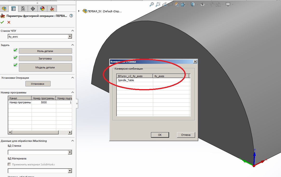

1240
Сообщения: 962
Репутация: 278
Откуда: Украина, Харьков.
Re: 4x-3x постпроцессоры SolidCAM2019 для MACH3.
Сообщение 1240 »
если я делаю новый проект и сразу выбираю 4y_axes, то многоосевая обработка не доступна.
если беру старый проект
4X-v2-2.jpg (6538 просмотров) <a class='original' href='./download/file.php?id=190932&mode=view' target=_blank>Загрузить оригинал (179.43 КБ)</a>
и меняю постпроцессор
появляется сообщение
4X-v2-3.jpg (6538 просмотров) <a class='original' href='./download/file.php?id=190933&mode=view' target=_blank>Загрузить оригинал (127.1 КБ)</a>
и солидкам зависает

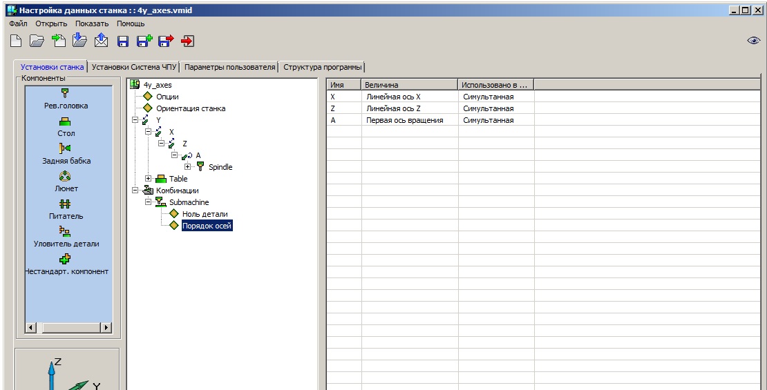

4X-v2-4.jpg (6535 просмотров) <a class='original' href='./download/file.php?id=190934&mode=view' target=_blank>Загрузить оригинал (137.46 КБ)</a>
а почему сначала ось У идет?
я думал Х (она ведь все оси на себе двигает)
1240
Сообщения: 962
Репутация: 278
Сообщение 1240 »
не хватало комбинации Spindle - Table
добавил
смог заменить постпроцессор на новый и рассчитать траектории
4X-v2-6.jpg (6531 просмотр) <a class='original' href='./download/file.php?id=190935&mode=view' target=_blank>Загрузить оригинал (239.14 КБ)</a>
при попытке сохранить УП получил это сообщение (выше)
посмотрел составляющие комбинации Spindle - Table ( составлена автоматически)
4X-v2-7.jpg (6531 просмотр) <a class='original' href='./download/file.php?id=190936&mode=view' target=_blank>Загрузить оригинал (126.99 КБ)</a>
как включить ось У в комбинацию Spindle - Table?

1240
Сообщения: 962
Репутация: 278
Сообщение 1240 »
стол не двигается но двигается портал - это ось Х
на портале каретка - это ось У
на каретке плита (вверх-низ) - это ось Z
на плите поворотная ось А
(Как я думаю, стол должен относится к оси Х)
(ось Х двигается относительно стола)
Andrey-Yurov
Сообщения: 103
Зарегистрирован: 03 дек 2019, 08:31
Репутация: 46
Настоящее имя: Андрей Юров
Откуда: г. Воронеж
Сообщение Andrey-Yurov »
Портал это у, а каретка на портале, х.
По этому у вас изначально и не получалось.

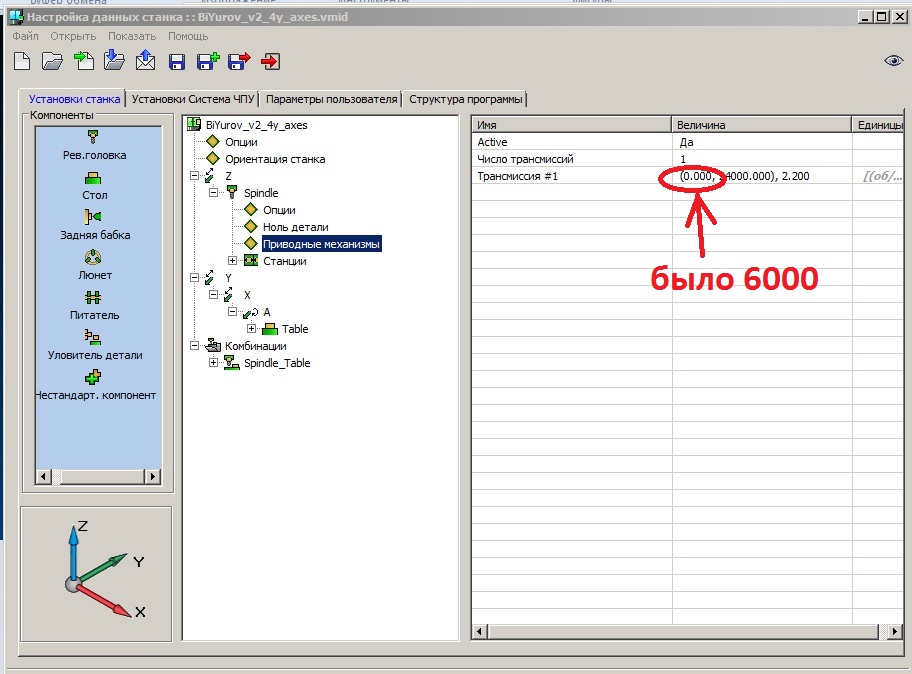

1240
Сообщения: 962
Репутация: 278
Сообщение 1240 »
есть - это мой тупнячёк
Во первых:
Спасибо!
1.)
Получилось сгенерировать и сохранить УП в похожем на нужный виде
(с правильным направлением осей)
4X-v2-9.jpg (6509 просмотров) <a class='original' href='./download/file.php?id=190942&mode=view' target=_blank>Загрузить оригинал (297.24 КБ)</a>
нашел где ограничить угол наклона головы
(что бы шпиндель не бился об стол)
4X-v2-8.jpg (6509 просмотров) <a class='original' href='./download/file.php?id=190943&mode=view' target=_blank>Загрузить оригинал (110.68 КБ)</a>
Остался непонятным момент:
Как учитывать вылет инструмента?
Или при составлении УП - никак?
Это должна делать ЧПУ (МАЧ3)?
RTCP
4X-v2-10.jpg (6509 просмотров) <a class='original' href='./download/file.php?id=190944&mode=view' target=_blank>Загрузить оригинал (75.56 КБ)</a>
https://www.youtube.com/watch?v=Fj7xU-QrK50
видео не моё
(там автор указан)

Если нужно будет подстраивать
то нужно выбрать этот параметр?
4X-v2-11.jpg (6499 просмотров) <a class='original' href='./download/file.php?id=190953&mode=view' target=_blank>Загрузить оригинал (167.08 КБ)</a>
пс
станок на другом конце города
и там пока выходные
на следующей неделе поеду пробовать
если правильно всё понимаю
4X-v2-12.jpg (6496 просмотров) <a class='original' href='./download/file.php?id=190954&mode=view' target=_blank>Загрузить оригинал (79.09 КБ)</a>
