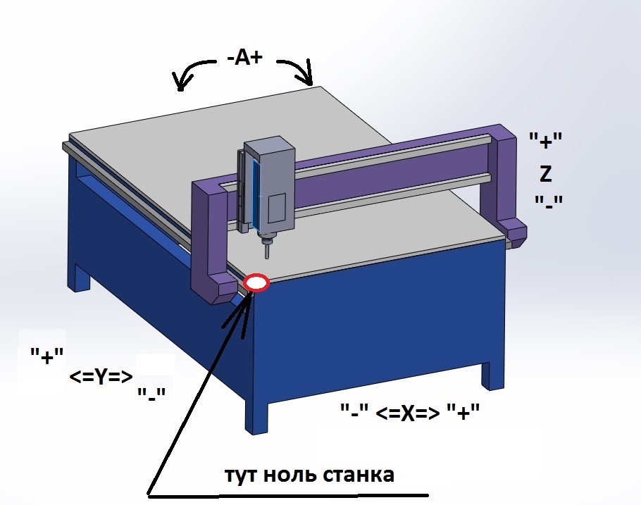

схема моего станка
Схема станка.jpg (6581 просмотр) <a class='original' href='./download/file.php?id=190916&mode=view' target=_blank>Загрузить оригинал (84.94 КБ)</a>
наверно, нужно оси выставить в правильной последовательности.
какая она?
как я понимаю нужно отредактировать схему станка в пост процессоре
может кто подскажет, как это сделать?
настройка осей.jpg (6581 просмотр) <a class='original' href='./download/file.php?id=190917&mode=view' target=_blank>Загрузить оригинал (158.39 КБ)</a>
похоже мне нужна как основа схема как на рисунке ниже
настройка осей-1.jpg (6578 просмотров) <a class='original' href='./download/file.php?id=190921&mode=view' target=_blank>Загрузить оригинал (135.53 КБ)</a>
но если брать за основу этот станок, я получаю УП в вообще неправильном формате.
и лишние оси

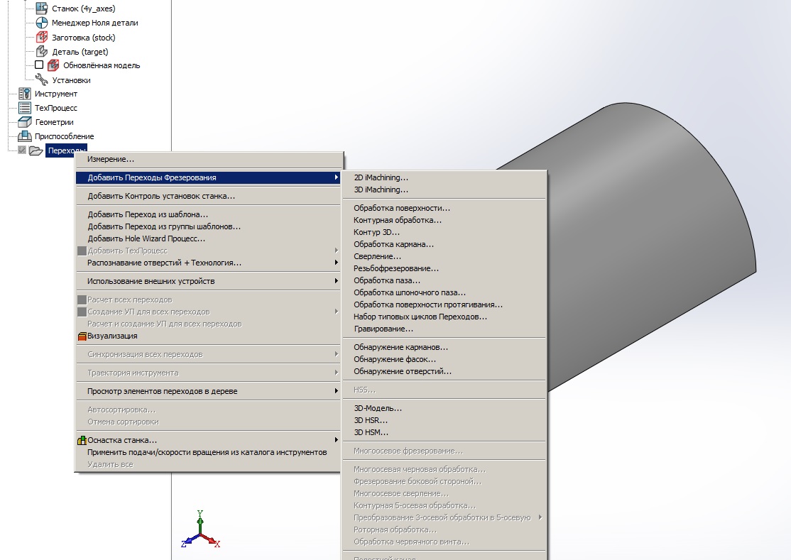

При выборе нового постпроцессора многоосевая обработка не активная
4X-v2.jpg (6551 просмотр) <a class='original' href='./download/file.php?id=190930&mode=view' target=_blank>Загрузить оригинал (157.87 КБ)</a>
Постпроцессоры, которые писались до этого, были написаны в другой оболочке (версии ПО)?
я использую SolidCam 2017
до этого я мог открыть *.vmid
сейчас нет
наверно Вы полностью перешли на SolidCam 2019

если я делаю новый проект и сразу выбираю 4y_axes, то многоосевая обработка не доступна.
если беру старый проект
4X-v2-2.jpg (6545 просмотров) <a class='original' href='./download/file.php?id=190932&mode=view' target=_blank>Загрузить оригинал (179.43 КБ)</a>
и меняю постпроцессор
появляется сообщение
4X-v2-3.jpg (6545 просмотров) <a class='original' href='./download/file.php?id=190933&mode=view' target=_blank>Загрузить оригинал (127.1 КБ)</a>
и солидкам зависает
ps
пока скачиваю SC2019
Он, кстати, работает с SW2017?
ps2
cмог открыть *.vmid ( почему не смог первый раз не понятно (ошибку при открытии не запомнил))
4X-v2-4.jpg (6542 просмотра) <a class='original' href='./download/file.php?id=190934&mode=view' target=_blank>Загрузить оригинал (137.46 КБ)</a>
а почему сначала ось У идет?
я думал Х (она ведь все оси на себе двигает)

По схеме станка:
У вас стол не двигается, соответственно портал, это ось у, на нем стоит ось х, на оси х стоить ось z, а уже на ней ось а, и на ней голова (шпиндель).
Вроде правильно все.
Это все как на картинке.
Спасибо. С уважением, Андрей.
https://www.youtube.com/channel/UCNxQjy ... subscriber
1240
Сообщения: 962
Репутация: 278
Откуда: Украина, Харьков.
Re: 4x-3x постпроцессоры SolidCAM2019 для MACH3.
Сообщение 1240 »
стол не двигается но двигается портал - это ось Х
на портале каретка - это ось У
на каретке плита (вверх-низ) - это ось Z
на плите поворотная ось А
(Как я думаю, стол должен относится к оси Х)
(ось Х двигается относительно стола)
Сообщение Andrey-Yurov »
Портал это у, а каретка на портале, х.
По этому у вас изначально и не получалось.

Если нужно будет подстраивать
то нужно выбрать этот параметр?
4X-v2-11.jpg (6506 просмотров) <a class='original' href='./download/file.php?id=190953&mode=view' target=_blank>Загрузить оригинал (167.08 КБ)</a>
пс
станок на другом конце города
и там пока выходные
на следующей неделе поеду пробовать
если правильно всё понимаю
4X-v2-12.jpg (6503 просмотра) <a class='original' href='./download/file.php?id=190954&mode=view' target=_blank>Загрузить оригинал (79.09 КБ)</a>
