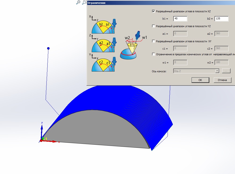

4X-v2-9.jpg (6148 просмотров) <a class='original' href='./download/file.php?id=190942&mode=view' target=_blank>Загрузить оригинал (297.24 КБ)</a>
нашел где ограничить угол наклона головы
(что бы шпиндель не бился об стол)
4X-v2-8.jpg (6148 просмотров) <a class='original' href='./download/file.php?id=190943&mode=view' target=_blank>Загрузить оригинал (110.68 КБ)</a>

Если нужно будет подстраивать
то нужно выбрать этот параметр?
4X-v2-11.jpg (6138 просмотров) <a class='original' href='./download/file.php?id=190953&mode=view' target=_blank>Загрузить оригинал (167.08 КБ)</a>
пс
станок на другом конце города
и там пока выходные
на следующей неделе поеду пробовать
если правильно всё понимаю
4X-v2-12.jpg (6135 просмотров) <a class='original' href='./download/file.php?id=190954&mode=view' target=_blank>Загрузить оригинал (79.09 КБ)</a>
