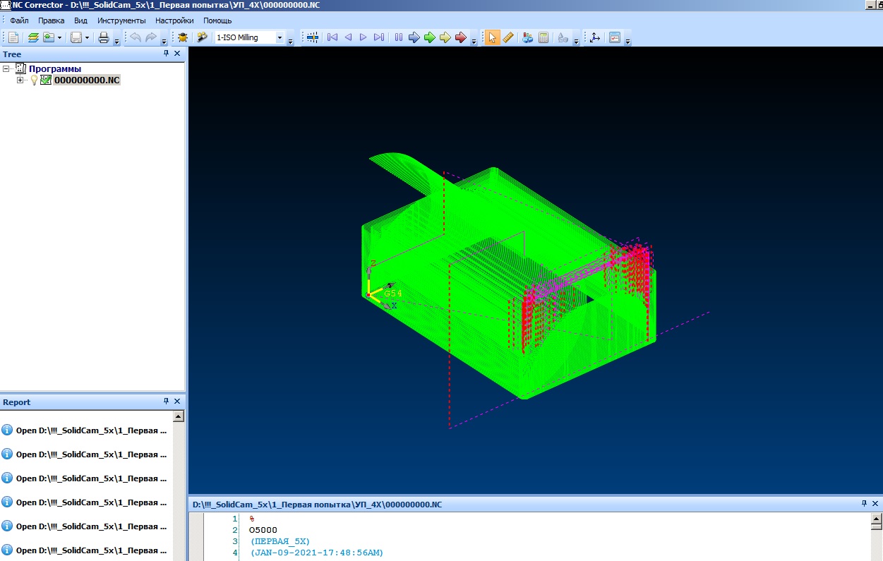

первую ошибку нашел
изменение на рисунке
скорость.jpg (6606 просмотров) <a class='original' href='./download/file.php?id=190890&mode=view' target=_blank>Загрузить оригинал (130.09 КБ)</a>
solidcam выполнил расчет
но проблема осталась: неправильно ориентированы оси
(ось А повернута на 90град)
4x-2.jpg (6606 просмотров) <a class='original' href='./download/file.php?id=190891&mode=view' target=_blank>Загрузить оригинал (78.67 КБ)</a>
ниже показано, как должно быть
4x-3.jpg (6606 просмотров) <a class='original' href='./download/file.php?id=190892&mode=view' target=_blank>Загрузить оригинал (376.86 КБ)</a>
пока не понял, что редактировать?

Наверно из-за обрезки рисунка потерялся смысл вопроса
так УП выглядят в SolidCam
должно.jpg (6594 просмотра) <a class='original' href='./download/file.php?id=190895&mode=view' target=_blank>Загрузить оригинал (343.11 КБ)</a>
а так они выглядят по факту
(на станке или во внешнем симуляторе)
есть.jpg (6594 просмотра) <a class='original' href='./download/file.php?id=190896&mode=view' target=_blank>Загрузить оригинал (174.47 КБ)</a>
идет разворот подпрограммы для поворотной оси
относительно стола станка

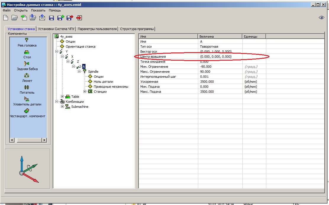

схема моего станка
Схема станка.jpg (6575 просмотров) <a class='original' href='./download/file.php?id=190916&mode=view' target=_blank>Загрузить оригинал (84.94 КБ)</a>
наверно, нужно оси выставить в правильной последовательности.
какая она?
как я понимаю нужно отредактировать схему станка в пост процессоре
может кто подскажет, как это сделать?
настройка осей.jpg (6575 просмотров) <a class='original' href='./download/file.php?id=190917&mode=view' target=_blank>Загрузить оригинал (158.39 КБ)</a>
похоже мне нужна как основа схема как на рисунке ниже
настройка осей-1.jpg (6572 просмотра) <a class='original' href='./download/file.php?id=190921&mode=view' target=_blank>Загрузить оригинал (135.53 КБ)</a>
но если брать за основу этот станок, я получаю УП в вообще неправильном формате.
и лишние оси

1240
Сообщения: 962
Репутация: 278
Откуда: Украина, Харьков.
Re: 4x-3x постпроцессоры SolidCAM2019 для MACH3.
Сообщение 1240 »
Спасибо!
Визуализация (расположение осей) на всех примерах правильная.
4x.jpg (6551 просмотр) <a class='original' href='./download/file.php?id=190929&mode=view' target=_blank>Загрузить оригинал (178.97 КБ)</a>
Чуть позже попробую написать УП у себя

1240
Сообщения: 962
Репутация: 278
Сообщение 1240 »
не хватало комбинации Spindle - Table
добавил
смог заменить постпроцессор на новый и рассчитать траектории
4X-v2-6.jpg (6532 просмотра) <a class='original' href='./download/file.php?id=190935&mode=view' target=_blank>Загрузить оригинал (239.14 КБ)</a>
при попытке сохранить УП получил это сообщение (выше)
посмотрел составляющие комбинации Spindle - Table ( составлена автоматически)
4X-v2-7.jpg (6532 просмотра) <a class='original' href='./download/file.php?id=190936&mode=view' target=_blank>Загрузить оригинал (126.99 КБ)</a>
как включить ось У в комбинацию Spindle - Table?

По схеме станка:
У вас стол не двигается, соответственно портал, это ось у, на нем стоит ось х, на оси х стоить ось z, а уже на ней ось а, и на ней голова (шпиндель).
Вроде правильно все.
Это все как на картинке.
Спасибо. С уважением, Андрей.
https://www.youtube.com/channel/UCNxQjy ... subscriber
1240
Сообщения: 962
Репутация: 278
Сообщение 1240 »
стол не двигается но двигается портал - это ось Х
на портале каретка - это ось У
на каретке плита (вверх-низ) - это ось Z
на плите поворотная ось А
(Как я думаю, стол должен относится к оси Х)
(ось Х двигается относительно стола)
Andrey-Yurov
Сообщения: 103
Зарегистрирован: 03 дек 2019, 08:31
Репутация: 46
Настоящее имя: Андрей Юров
Откуда: г. Воронеж
Сообщение Andrey-Yurov »
Портал это у, а каретка на портале, х.
По этому у вас изначально и не получалось.

есть - это мой тупнячёк
Во первых:
Спасибо!
1.)
Получилось сгенерировать и сохранить УП в похожем на нужный виде
(с правильным направлением осей)
4X-v2-9.jpg (6510 просмотров) <a class='original' href='./download/file.php?id=190942&mode=view' target=_blank>Загрузить оригинал (297.24 КБ)</a>
нашел где ограничить угол наклона головы
(что бы шпиндель не бился об стол)
4X-v2-8.jpg (6510 просмотров) <a class='original' href='./download/file.php?id=190943&mode=view' target=_blank>Загрузить оригинал (110.68 КБ)</a>
Остался непонятным момент:
Как учитывать вылет инструмента?
Или при составлении УП - никак?
Это должна делать ЧПУ (МАЧ3)?
RTCP
4X-v2-10.jpg (6510 просмотров) <a class='original' href='./download/file.php?id=190944&mode=view' target=_blank>Загрузить оригинал (75.56 КБ)</a>

Если нужно будет подстраивать
то нужно выбрать этот параметр?
4X-v2-11.jpg (6500 просмотров) <a class='original' href='./download/file.php?id=190953&mode=view' target=_blank>Загрузить оригинал (167.08 КБ)</a>
пс
станок на другом конце города
и там пока выходные
на следующей неделе поеду пробовать
если правильно всё понимаю
4X-v2-12.jpg (6497 просмотров) <a class='original' href='./download/file.php?id=190954&mode=view' target=_blank>Загрузить оригинал (79.09 КБ)</a>
