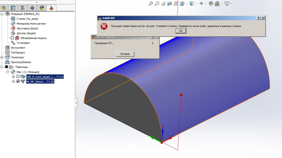

1240
Сообщения: 962
Репутация: 278
Откуда: Украина, Харьков.
Re: 4x-3x постпроцессоры SolidCAM2019 для MACH3.
Сообщение 1240 »
не хватало комбинации Spindle - Table
добавил
смог заменить постпроцессор на новый и рассчитать траектории
4X-v2-6.jpg (6530 просмотров) <a class='original' href='./download/file.php?id=190935&sid=9cc0e365f8431a69afffa50834e54131&mode=view' target=_blank>Загрузить оригинал (239.14 КБ)</a>
при попытке сохранить УП получил это сообщение (выше)
посмотрел составляющие комбинации Spindle - Table ( составлена автоматически)
4X-v2-7.jpg (6530 просмотров) <a class='original' href='./download/file.php?id=190936&sid=9cc0e365f8431a69afffa50834e54131&mode=view' target=_blank>Загрузить оригинал (126.99 КБ)</a>
как включить ось У в комбинацию Spindle - Table?
Andrey-Yurov
Сообщения: 103
Зарегистрирован: 03 дек 2019, 08:31
Репутация: 46
Настоящее имя: Андрей Юров
Откуда: г. Воронеж
Сообщение Andrey-Yurov »
Про работу 19 сам в 17 солиде не могу сказать, не знаю...
По схеме станка:
У вас стол не двигается, соответственно портал, это ось у, на нем стоит ось х, на оси х стоить ось z, а уже на ней ось а, и на ней голова (шпиндель).
Вроде правильно все.
Это все как на картинке.
Спасибо. С уважением, Андрей.
https://www.youtube.com/channel/UCNxQjy ... subscriber

1240
Сообщения: 962
Репутация: 278
Сообщение 1240 »
есть - это мой тупнячёк
Во первых:
Спасибо!
1.)
Получилось сгенерировать и сохранить УП в похожем на нужный виде
(с правильным направлением осей)
4X-v2-9.jpg (6508 просмотров) <a class='original' href='./download/file.php?id=190942&sid=9cc0e365f8431a69afffa50834e54131&mode=view' target=_blank>Загрузить оригинал (297.24 КБ)</a>
нашел где ограничить угол наклона головы
(что бы шпиндель не бился об стол)
4X-v2-8.jpg (6508 просмотров) <a class='original' href='./download/file.php?id=190943&sid=9cc0e365f8431a69afffa50834e54131&mode=view' target=_blank>Загрузить оригинал (110.68 КБ)</a>
Остался непонятным момент:
Как учитывать вылет инструмента?
Или при составлении УП - никак?
Это должна делать ЧПУ (МАЧ3)?
RTCP
4X-v2-10.jpg (6508 просмотров) <a class='original' href='./download/file.php?id=190944&sid=9cc0e365f8431a69afffa50834e54131&mode=view' target=_blank>Загрузить оригинал (75.56 КБ)</a>
https://www.youtube.com/watch?v=Fj7xU-QrK50
видео не моё
(там автор указан)

Если нужно будет подстраивать
то нужно выбрать этот параметр?
4X-v2-11.jpg (6498 просмотров) <a class='original' href='./download/file.php?id=190953&sid=9cc0e365f8431a69afffa50834e54131&mode=view' target=_blank>Загрузить оригинал (167.08 КБ)</a>
пс
станок на другом конце города
и там пока выходные
на следующей неделе поеду пробовать
если правильно всё понимаю
4X-v2-12.jpg (6495 просмотров) <a class='original' href='./download/file.php?id=190954&sid=9cc0e365f8431a69afffa50834e54131&mode=view' target=_blank>Загрузить оригинал (79.09 КБ)</a>
