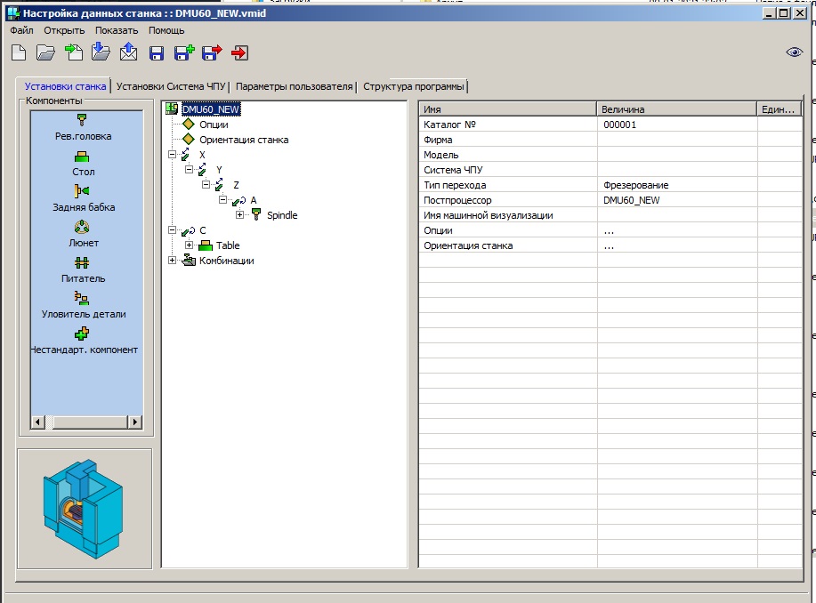

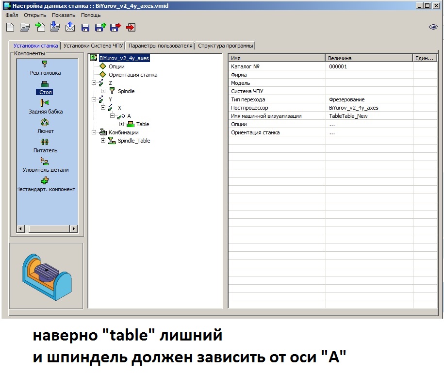

схема моего станка
Схема станка.jpg (6578 просмотров) <a class='original' href='./download/file.php?id=190916&mode=view' target=_blank>Загрузить оригинал (84.94 КБ)</a>
наверно, нужно оси выставить в правильной последовательности.
какая она?
как я понимаю нужно отредактировать схему станка в пост процессоре
может кто подскажет, как это сделать?
настройка осей.jpg (6578 просмотров) <a class='original' href='./download/file.php?id=190917&mode=view' target=_blank>Загрузить оригинал (158.39 КБ)</a>
похоже мне нужна как основа схема как на рисунке ниже
настройка осей-1.jpg (6575 просмотров) <a class='original' href='./download/file.php?id=190921&mode=view' target=_blank>Загрузить оригинал (135.53 КБ)</a>
но если брать за основу этот станок, я получаю УП в вообще неправильном формате.
и лишние оси

1240 писал(а): ↑09 янв 2021, 22:44 схема моего станка
какая она?
и лишние оси

1240
Сообщения: 962
Репутация: 278
Откуда: Украина, Харьков.
Re: 4x-3x постпроцессоры SolidCAM2019 для MACH3.
Сообщение 1240 »
не хватало комбинации Spindle - Table
добавил
смог заменить постпроцессор на новый и рассчитать траектории
4X-v2-6.jpg (6535 просмотров) <a class='original' href='./download/file.php?id=190935&mode=view' target=_blank>Загрузить оригинал (239.14 КБ)</a>
при попытке сохранить УП получил это сообщение (выше)
посмотрел составляющие комбинации Spindle - Table ( составлена автоматически)
4X-v2-7.jpg (6535 просмотров) <a class='original' href='./download/file.php?id=190936&mode=view' target=_blank>Загрузить оригинал (126.99 КБ)</a>
как включить ось У в комбинацию Spindle - Table?

По схеме станка:
У вас стол не двигается, соответственно портал, это ось у, на нем стоит ось х, на оси х стоить ось z, а уже на ней ось а, и на ней голова (шпиндель).
Вроде правильно все.
Это все как на картинке.

стол не двигается но двигается портал - это ось Х
на портале каретка - это ось У
на каретке плита (вверх-низ) - это ось Z
на плите поворотная ось А
(Как я думаю, стол должен относится к оси Х)
(ось Х двигается относительно стола)

Портал это у, а каретка на портале, х.
По этому у вас изначально и не получалось.

Если нужно будет подстраивать
то нужно выбрать этот параметр?
4X-v2-11.jpg (6503 просмотра) <a class='original' href='./download/file.php?id=190953&mode=view' target=_blank>Загрузить оригинал (167.08 КБ)</a>
пс
станок на другом конце города
и там пока выходные
на следующей неделе поеду пробовать
если правильно всё понимаю
4X-v2-12.jpg (6500 просмотров) <a class='original' href='./download/file.php?id=190954&mode=view' target=_blank>Загрузить оригинал (79.09 КБ)</a>
