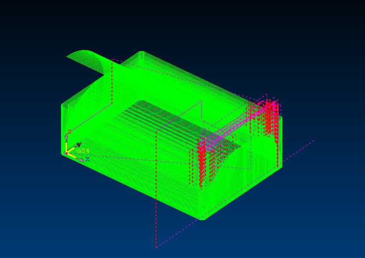

Наверно из-за обрезки рисунка потерялся смысл вопроса
так УП выглядят в SolidCam
должно.jpg (6602 просмотра) <a class='original' href='./download/file.php?id=190895&mode=view' target=_blank>Загрузить оригинал (343.11 КБ)</a>
а так они выглядят по факту
(на станке или во внешнем симуляторе)
есть.jpg (6602 просмотра) <a class='original' href='./download/file.php?id=190896&mode=view' target=_blank>Загрузить оригинал (174.47 КБ)</a>
идет разворот подпрограммы для поворотной оси
относительно стола станка

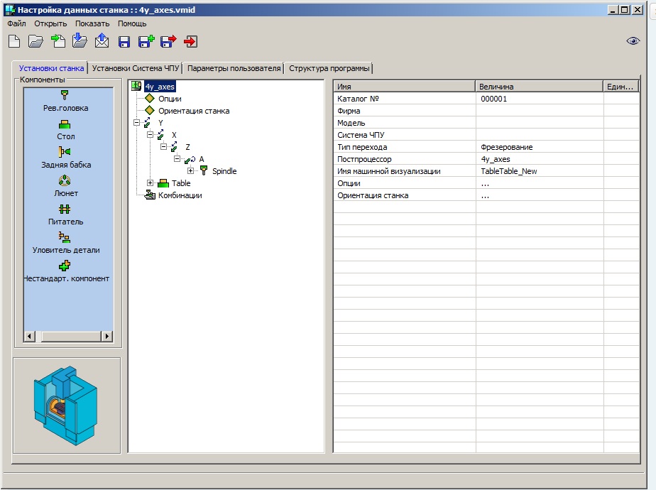

схема моего станка
Схема станка.jpg (6583 просмотра) <a class='original' href='./download/file.php?id=190916&mode=view' target=_blank>Загрузить оригинал (84.94 КБ)</a>
наверно, нужно оси выставить в правильной последовательности.
какая она?
как я понимаю нужно отредактировать схему станка в пост процессоре
может кто подскажет, как это сделать?
настройка осей.jpg (6583 просмотра) <a class='original' href='./download/file.php?id=190917&mode=view' target=_blank>Загрузить оригинал (158.39 КБ)</a>
похоже мне нужна как основа схема как на рисунке ниже
настройка осей-1.jpg (6580 просмотров) <a class='original' href='./download/file.php?id=190921&mode=view' target=_blank>Загрузить оригинал (135.53 КБ)</a>
но если брать за основу этот станок, я получаю УП в вообще неправильном формате.
и лишние оси

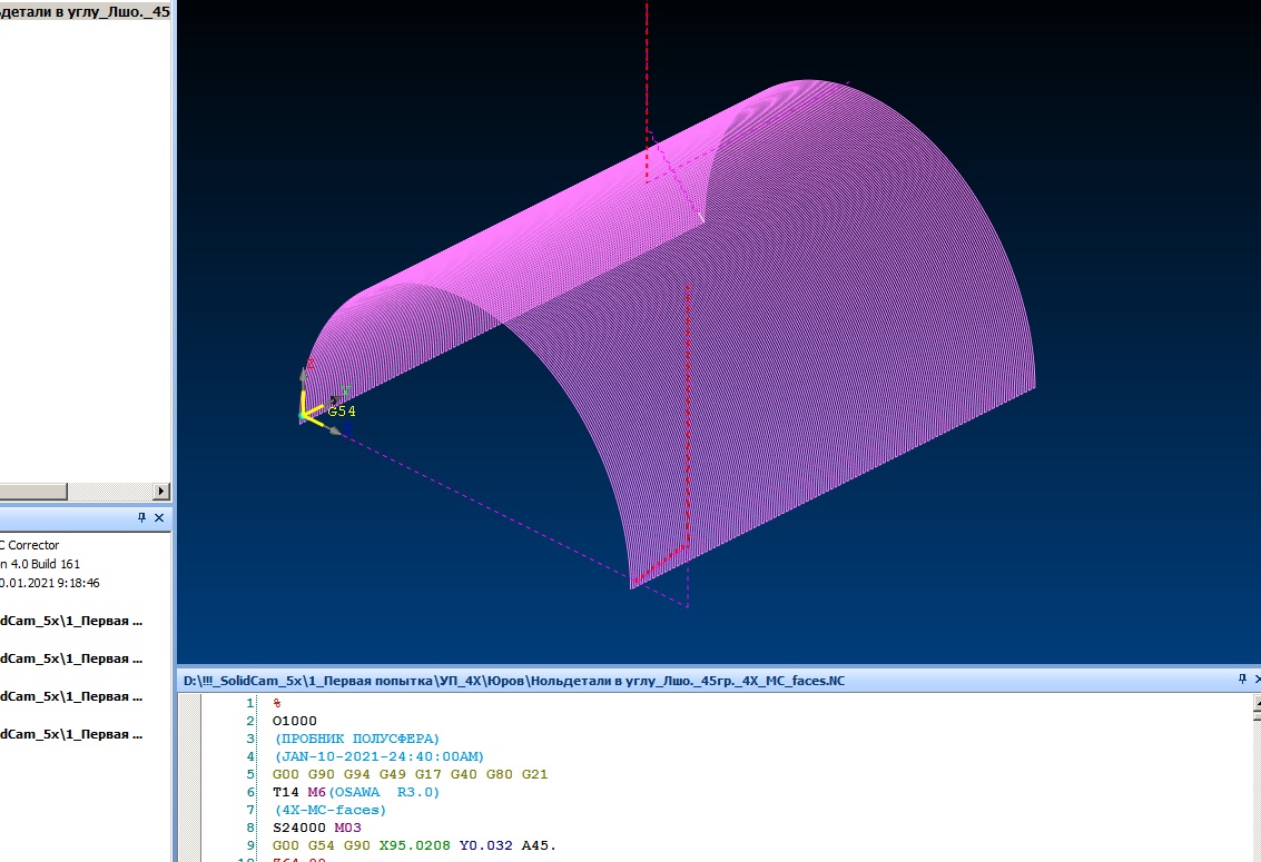

1240
Сообщения: 962
Репутация: 278
Откуда: Украина, Харьков.
Re: 4x-3x постпроцессоры SolidCAM2019 для MACH3.
Сообщение 1240 »
Спасибо!
Визуализация (расположение осей) на всех примерах правильная.
4x.jpg (6559 просмотров) <a class='original' href='./download/file.php?id=190929&mode=view' target=_blank>Загрузить оригинал (178.97 КБ)</a>
Чуть позже попробую написать УП у себя

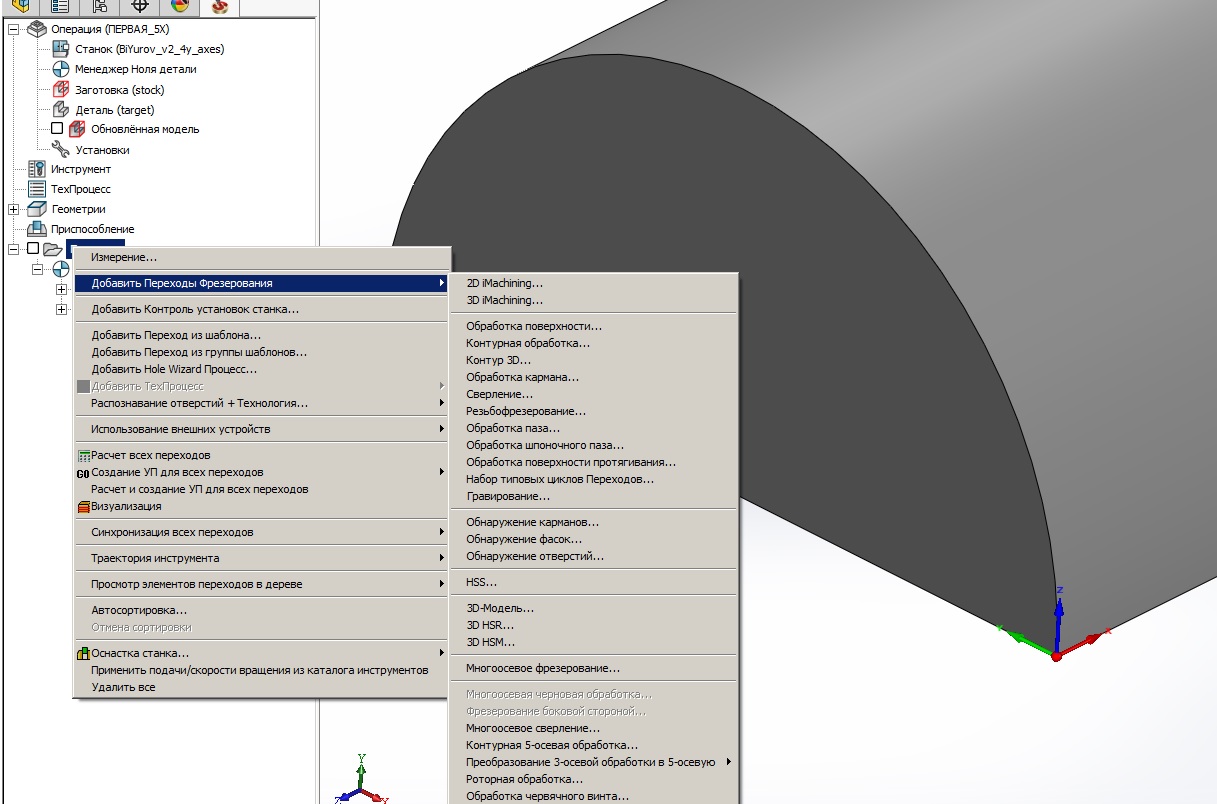

1240
Сообщения: 962
Репутация: 278
Сообщение 1240 »
При выборе нового постпроцессора многоосевая обработка не активная
4X-v2.jpg (6553 просмотра) <a class='original' href='./download/file.php?id=190930&mode=view' target=_blank>Загрузить оригинал (157.87 КБ)</a>
Постпроцессоры, которые писались до этого, были написаны в другой оболочке (версии ПО)?
я использую SolidCam 2017
до этого я мог открыть *.vmid
сейчас нет
наверно Вы полностью перешли на SolidCam 2019

1240
Сообщения: 962
Репутация: 278
Сообщение 1240 »
если я делаю новый проект и сразу выбираю 4y_axes, то многоосевая обработка не доступна.
если беру старый проект
4X-v2-2.jpg (6547 просмотров) <a class='original' href='./download/file.php?id=190932&mode=view' target=_blank>Загрузить оригинал (179.43 КБ)</a>
и меняю постпроцессор
появляется сообщение
4X-v2-3.jpg (6547 просмотров) <a class='original' href='./download/file.php?id=190933&mode=view' target=_blank>Загрузить оригинал (127.1 КБ)</a>
и солидкам зависает

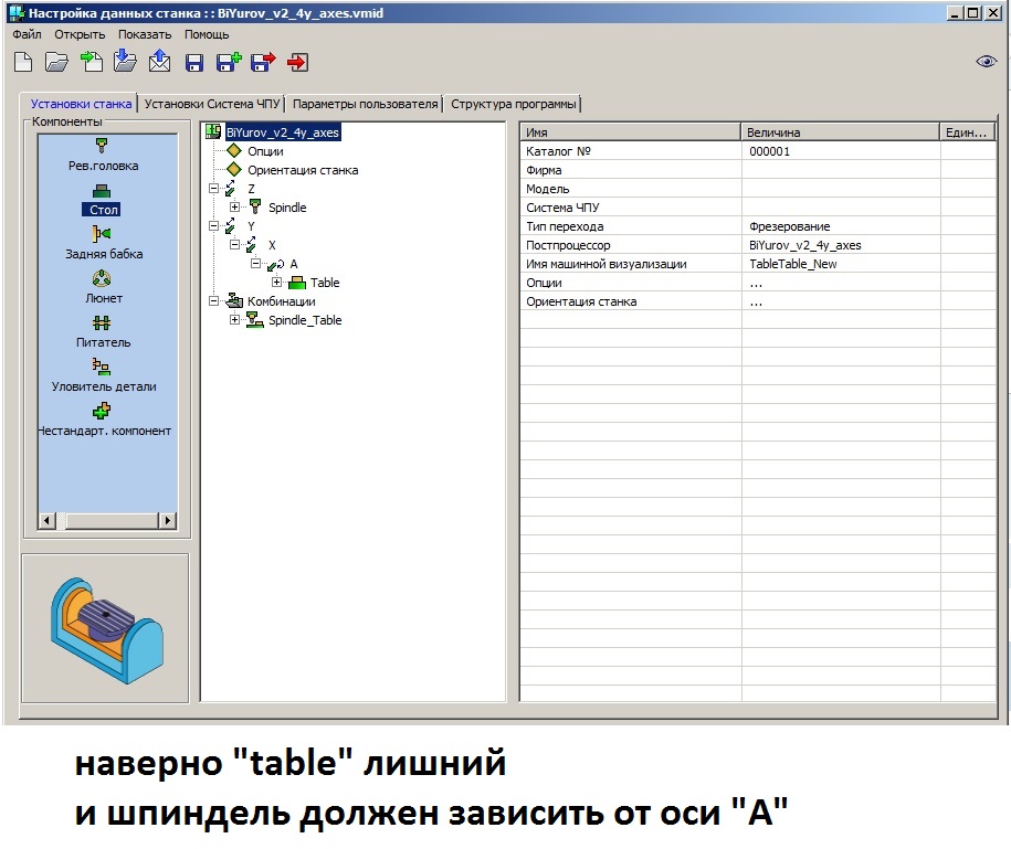

1240
Сообщения: 962
Репутация: 278
Сообщение 1240 »
не хватало комбинации Spindle - Table
добавил
смог заменить постпроцессор на новый и рассчитать траектории
4X-v2-6.jpg (6540 просмотров) <a class='original' href='./download/file.php?id=190935&mode=view' target=_blank>Загрузить оригинал (239.14 КБ)</a>
при попытке сохранить УП получил это сообщение (выше)
посмотрел составляющие комбинации Spindle - Table ( составлена автоматически)
4X-v2-7.jpg (6540 просмотров) <a class='original' href='./download/file.php?id=190936&mode=view' target=_blank>Загрузить оригинал (126.99 КБ)</a>
как включить ось У в комбинацию Spindle - Table?

По схеме станка:
У вас стол не двигается, соответственно портал, это ось у, на нем стоит ось х, на оси х стоить ось z, а уже на ней ось а, и на ней голова (шпиндель).
Вроде правильно все.
Это все как на картинке.
Спасибо. С уважением, Андрей.
https://www.youtube.com/channel/UCNxQjy ... subscriber
1240
Сообщения: 962
Репутация: 278
Сообщение 1240 »
стол не двигается но двигается портал - это ось Х
на портале каретка - это ось У
на каретке плита (вверх-низ) - это ось Z
на плите поворотная ось А
(Как я думаю, стол должен относится к оси Х)
(ось Х двигается относительно стола)

Портал это у, а каретка на портале, х.
По этому у вас изначально и не получалось.

Получилось сгенерировать и сохранить УП в похожем на нужный виде
(с правильным направлением осей)
4X-v2-9.jpg (6518 просмотров) <a class='original' href='./download/file.php?id=190942&mode=view' target=_blank>Загрузить оригинал (297.24 КБ)</a>

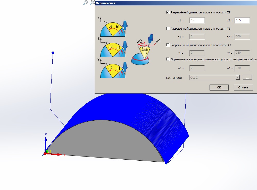

нашел где ограничить угол наклона головы
(что бы шпиндель не бился об стол)
4X-v2-8.jpg (6518 просмотров) <a class='original' href='./download/file.php?id=190943&mode=view' target=_blank>Загрузить оригинал (110.68 КБ)</a>

Если нужно будет подстраивать
то нужно выбрать этот параметр?
4X-v2-11.jpg (6508 просмотров) <a class='original' href='./download/file.php?id=190953&mode=view' target=_blank>Загрузить оригинал (167.08 КБ)</a>
пс
станок на другом конце города
и там пока выходные
на следующей неделе поеду пробовать
если правильно всё понимаю
4X-v2-12.jpg (6505 просмотров) <a class='original' href='./download/file.php?id=190954&mode=view' target=_blank>Загрузить оригинал (79.09 КБ)</a>
