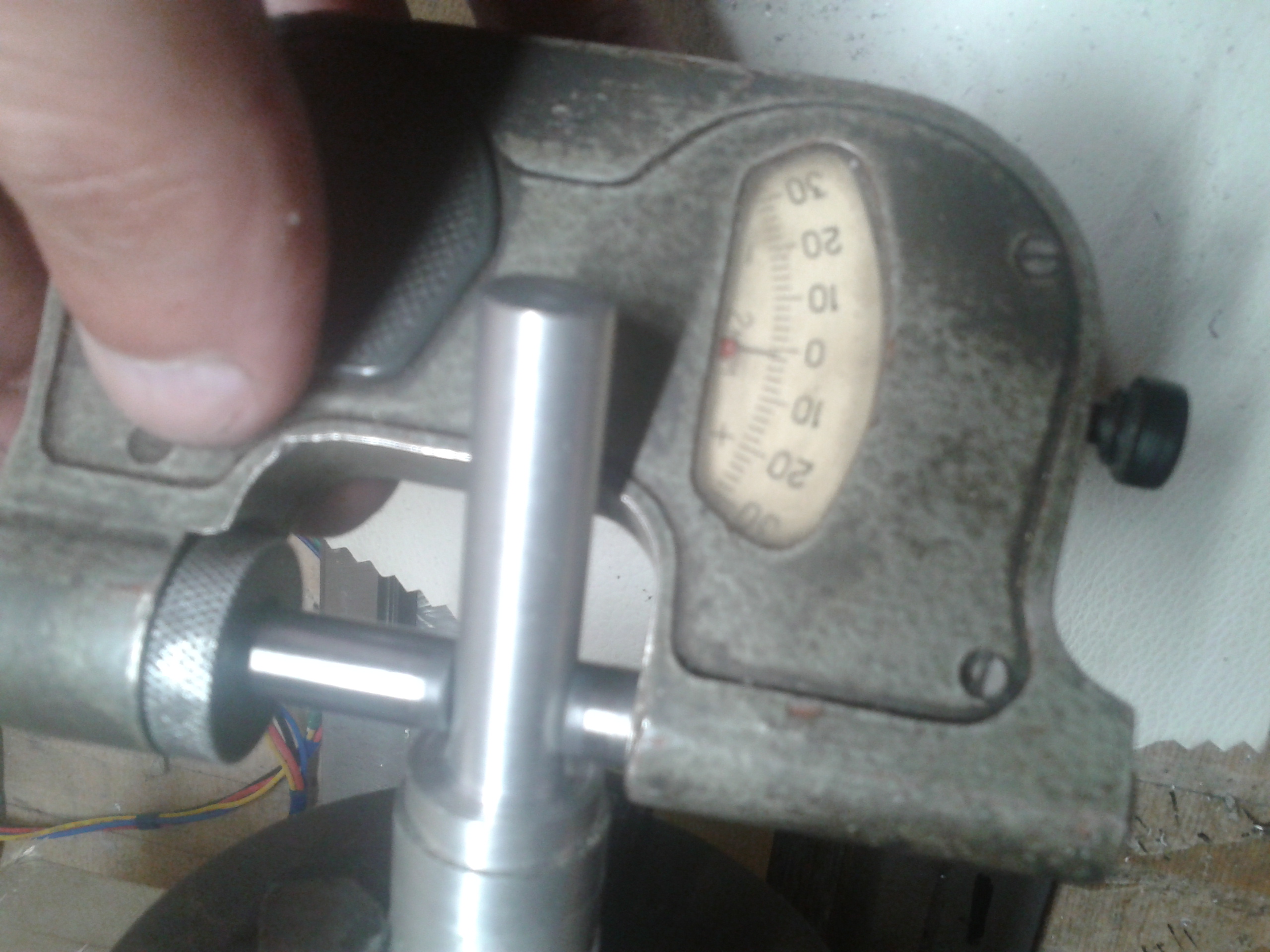

люблю я лс 59 )) (9026 просмотров) <a class='original' href='./download/file.php?id=165215&mode=view' target=_blank>Загрузить оригинал (994.91 КБ)</a>
люблю я лс 59 ))
оправку нужно было ещё дальше вытянуть))<br /> для первого раза нормуль (9026 просмотров) <a class='original' href='./download/file.php?id=165217&mode=view' target=_blank>Загрузить оригинал (1.4 МБ)</a>
зашита шедевральная или раскошная)) (9026 просмотров) <a class='original' href='./download/file.php?id=165218&mode=view' target=_blank>Загрузить оригинал (1.04 МБ)</a>
без комментариев (9026 просмотров) <a class='original' href='./download/file.php?id=165219&mode=view' target=_blank>Загрузить оригинал (1.12 МБ)</a>
без комментариев
слова уже закончились (9026 просмотров) <a class='original' href='./download/file.php?id=165220&mode=view' target=_blank>Загрузить оригинал (1.11 МБ)</a>

Я же уже плакался насчёт того .что майфун вдосы не снимает,а у братухи какая то херня с компом не соединяется ..в общем барашки мы в компостерных технологиях :hehehe: как придут кореша в гости попрошу обязательно !!!

Так по порядку... Сергей всё правильно ,так и есть .У одного блока пружины сверху ,а у другого снизу(спрятаны) :)
adskiydart - моторчик справляется ,но с трудом.Подача пока 50 мм в минуту.Обороты в районе полутора тысяч.
Хантеру - по станочку впечатления положительные ,но шпинделёк дохловат)) сотка люфта и плюс две на отжим.
Заморачиваться с ним не буду ,ну ты же понимаешь ,что всё (в нём ) за собой потянет. Пусть отрабатывает.
Шабашки только для того ,чтоб заниматься моделизмом...а так на фиг не упали))..я в хорошем смысле :hehehe:
Шпиндель - по рабоче - крестьянски, на дурняк авиамодельный регуль и сервотестер - это все запасы моего мозга :hehehe:
У меня мач и пуриковский контроллер с встроеными драйверами и я переключаю с учебного пособия на токарный.
Всё электричество обошлось в четыре тыщи . В личке мы с тобой пару месяцев назад обсуждали ..как говорится или всё или ничего.
Пока я как обезьяна - не могу выбрать (ещё и что :thinking: контроллер и что ещё с в куче,кроме конечно серв(про них я в курсе)).
Так ,что по быстрому взлететь и проверить механику -самое оно. Пусть заработает себе на защиту :hehehe: ,шпинделёк с 130 патроном :hehehe:
в общем ,если хорошо себя будет вести куплю я ему готовое решение :good:
P.S.элипс в районе 6-8 микрон повторяемость на 30 деталях примерно в паре соток.(мач слетал и вот прям ноль в ноль на заморачивался)
