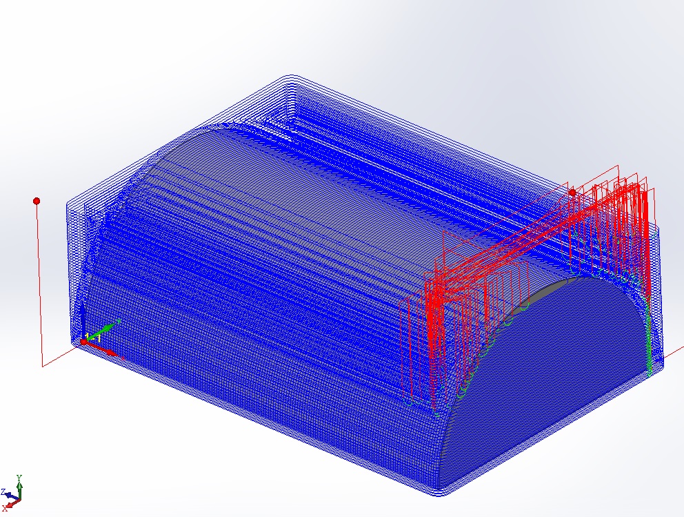

первую ошибку нашел
изменение на рисунке solidcam выполнил расчет
но проблема осталась: неправильно ориентированы оси
(ось А повернута на 90град) ниже показано, как должно быть пока не понял, что редактировать?

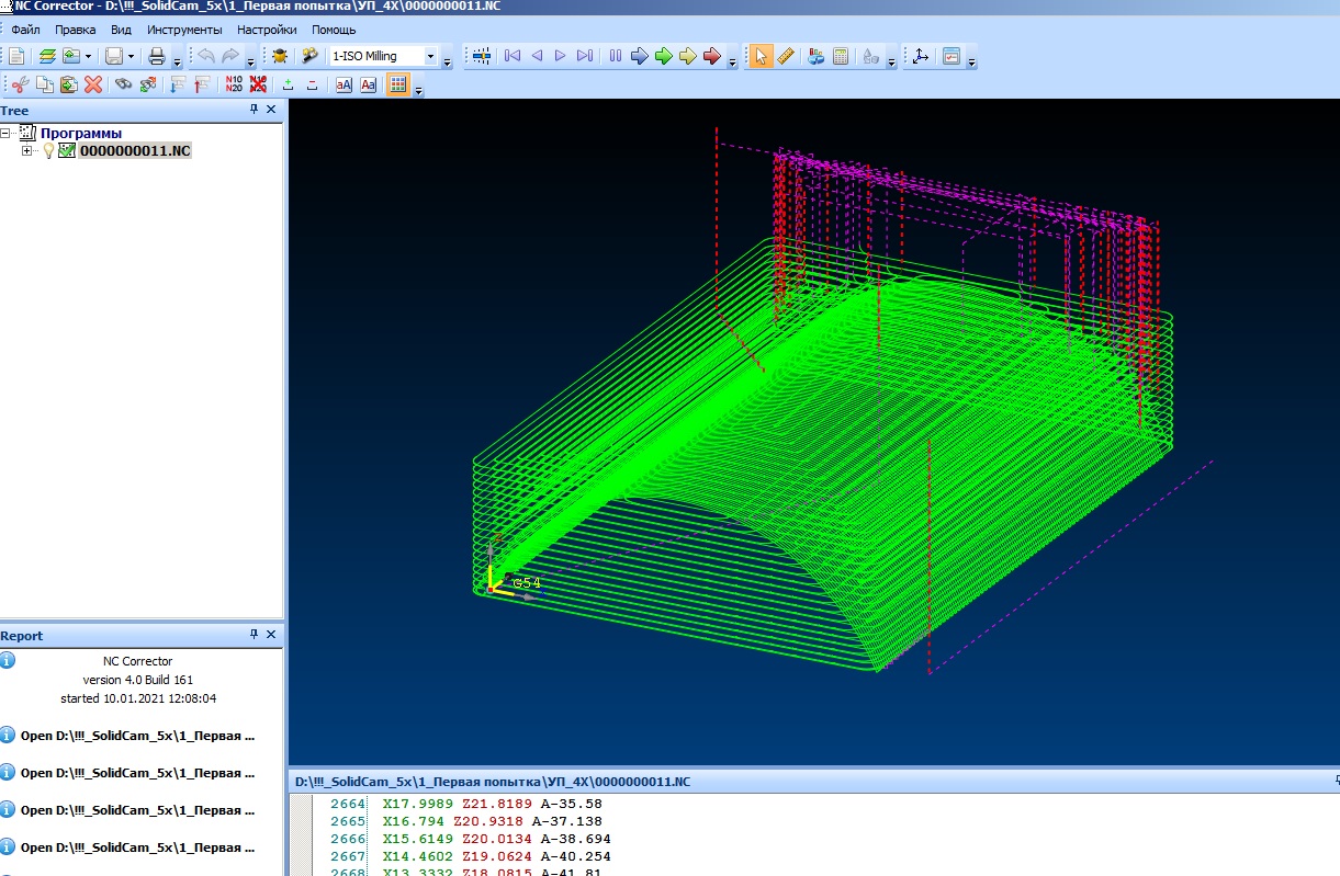

Наверно из-за обрезки рисунка потерялся смысл вопроса
так УП выглядят в SolidCam а так они выглядят по факту
(на станке или во внешнем симуляторе)
идет разворот подпрограммы для поворотной оси
относительно стола станка

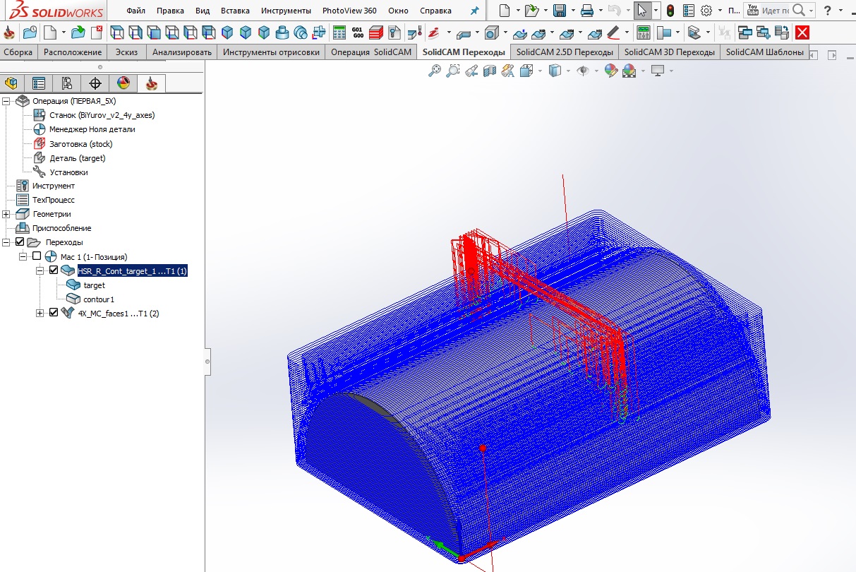

Re: 4x-3x постпроцессоры SolidCAM2019 для MACH3.
если я делаю новый проект и сразу выбираю 4y_axes, то многоосевая обработка не доступна.
если беру старый проект и меняю постпроцессор
появляется сообщение и солидкам зависает
ps
пока скачиваю SC2019
Он, кстати, работает с SW2017?
ps2
cмог открыть *.vmid ( почему не смог первый раз не понятно (ошибку при открытии не запомнил))
а почему сначала ось У идет?
я думал Х (она ведь все оси на себе двигает)
ps
ps2
1240
- Мастер
- Сообщения: 972
- Зарегистрирован: 25 янв 2013, 17:11
- Репутация: 278
- Откуда: Украина, Харьков.
- Контактная информация:
не хватало комбинации Spindle - Table
добавил
смог заменить постпроцессор на новый и рассчитать траектории при попытке сохранить УП получил это сообщение (выше)
посмотрел составляющие комбинации Spindle - Table ( составлена автоматически)
как включить ось У в комбинацию Spindle - Table?
добавил

есть - это мой тупнячёк
Во первых:
Спасибо!
1.)
Получилось сгенерировать и сохранить УП в похожем на нужный виде
(с правильным направлением осей) нашел где ограничить угол наклона головы
(что бы шпиндель не бился об стол) Остался непонятным момент:
Как учитывать вылет инструмента?
Или при составлении УП - никак?
Это должна делать ЧПУ (МАЧ3)?
RTCP https://www.youtube.com/watch?v=Fj7xU-QrK50
видео не моё
(там автор указан)
Во первых:
Спасибо!
1.)
видео не моё
(там автор указан)
