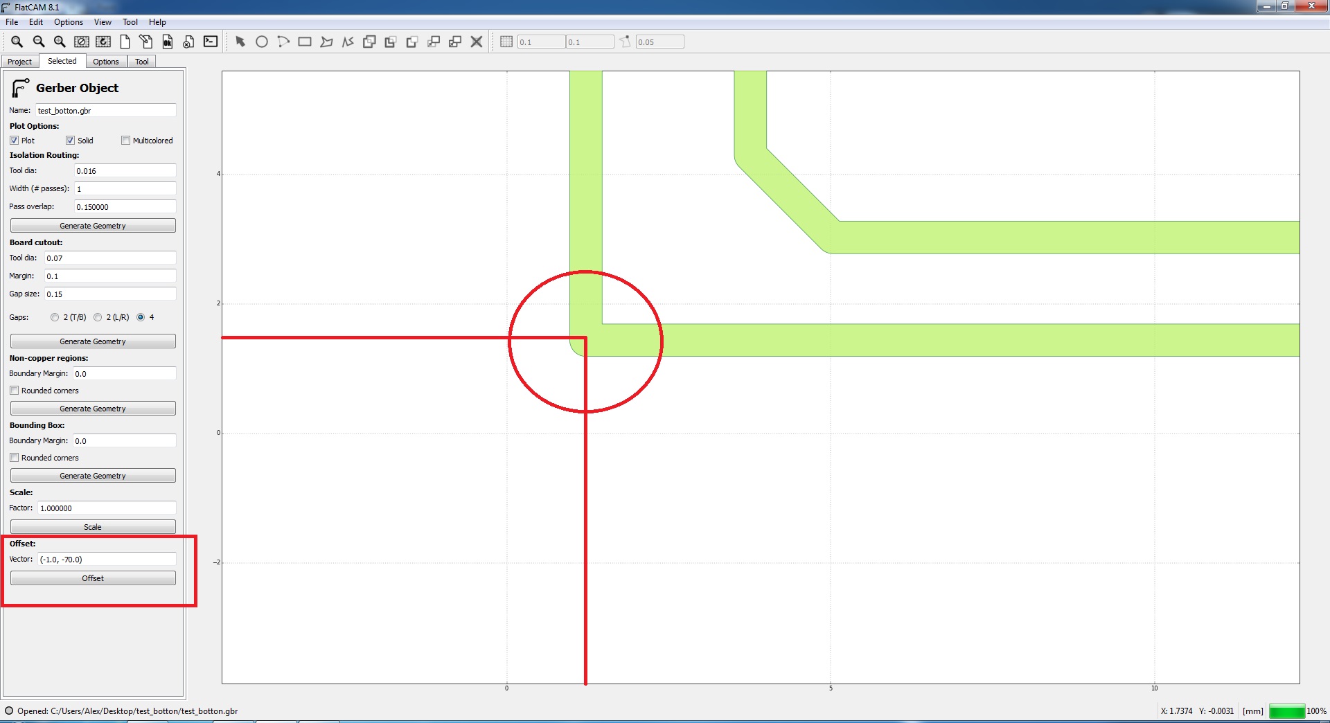

Параметром Offset получилось увести в началу координат:
1. Открыл, файл - поглядел где нижний левый край пп:
1.jpg (15412 просмотров) <a class='original' href='./download/file.php?id=41082&mode=view' target=_blank>Загрузить оригинал (188.77 КБ)</a>
2. В Offset задаю параметры (X, Y) на сколько сместить пп и вот итог:
2.jpg (15412 просмотров) <a class='original' href='./download/file.php?id=41083&mode=view' target=_blank>Загрузить оригинал (218.74 КБ)</a>

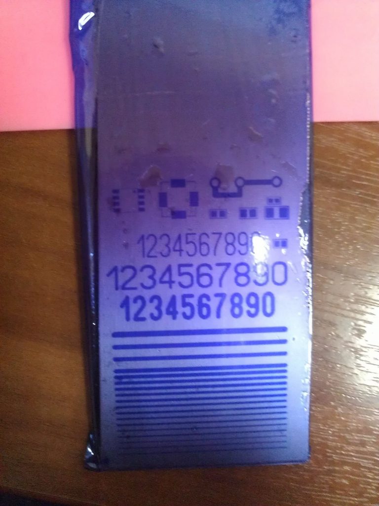

Вот как было после засветки:
WP_001759-768x1024.jpg (14367 просмотров) <a class='original' href='./download/file.php?id=102086&mode=view' target=_blank>Загрузить оригинал (97.29 КБ)</a>
А вот как после полоскания в соде:
WP_001760-768x1024.jpg (14367 просмотров) <a class='original' href='./download/file.php?id=102087&mode=view' target=_blank>Загрузить оригинал (99.91 КБ)</a>
Дорожки 0.1 мм вообще смылись, дорожки 0.2 мм частично, дальше толщина увеличивается с шагом 0.1 мм до 1 мм, там зафиксировалось вроде нормально.
Что касается GRBL то версия 0.9 не очень подходит для лазера, я пользуюсь 1.1 с включенной опцией "лазерный станок", может стоит обновиться, и слегка модифицировать в плане подключения лазера?

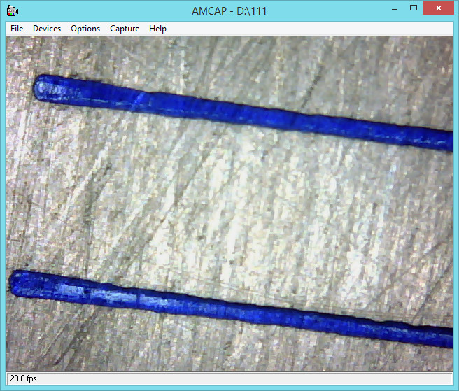

Пробовал засвечивать фоторезист один раз, результат получился отвратительный, засвечивались обширные области да и время обработки большое. В G-Code мощность лазера была 100% и я считаю что отраженные от меди фотоны засвечивали все подряд. дальше еще попробую с меньшей мощностью думаю нужно ставить диафрагму перед платой, потому что оптика моя на лазере не идеально фокусирует луч.
Сейчас попробовал такой способ; на две заготовки наклеил скотч желтый и декоративную пленку, G-Code сформировал через Inkscape+j tech laser tool. С моим 300 mW лазером 405nm скотч резал за один проход подача 65 мм\мин из плюсов почти нет запаха. С декоративной пленкой подача была 100мм\мин два прохода дым отвратительный, дома не пойдет резать :)
Результат со скотчем для моих скромных потребностей пока хватает, об дальнейших изменениях отпишусь позднее.
