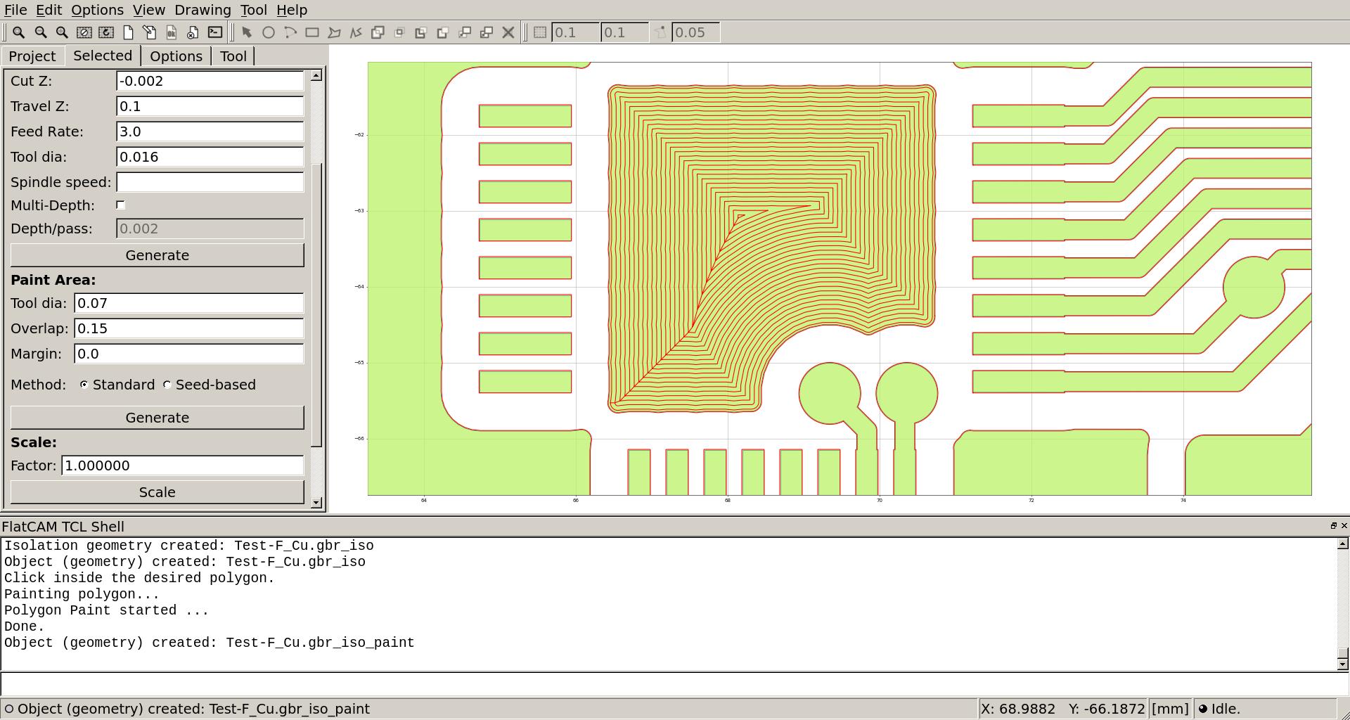

Всем привет!
Подскажите, что-то не нашел в FlatCAM такой возможности... Импортирую grb файл платы. Можно ли "заливку" (опция Paint Area) сделать таким образом, чтобы движение происходило по прямым слева направо например и обратно, а не по окружностям?
Или может есть другие CAM, которые умеют grb файлы переводить в gcode по подобному алгоритму?

Фрезеровать область прямыми линиями а не по окружности? Там есть такая настройка.

Подскажите, где именно? Какая вкладка? У меня версия 8.5 на linux.
В Paint Area есть Method: Standart и Seed-Based, но это точно не то. И кстати, рисует не только оружностями, но и прямыми, но не по горизонтали, а под произвольными углами. А нужно либо вертикально, либо горизонтально всю заливку
1.jpg (8889 просмотров) <a class='original' href='./download/file.php?id=169900&mode=view' target=_blank>Загрузить оригинал (257.53 КБ)</a>

Вот тут .
123.jpg (8886 просмотров) <a class='original' href='./download/file.php?id=169901&mode=view' target=_blank>Загрузить оригинал (481.37 КБ)</a>
